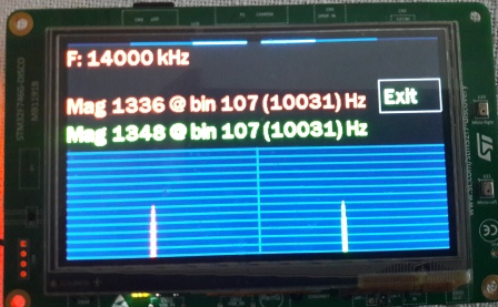

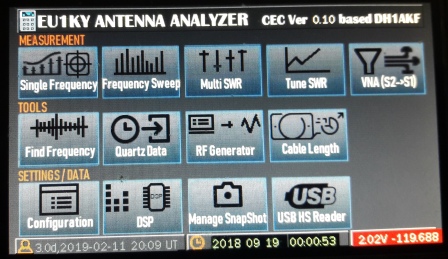

Jaki numer oprogramowania masz ?
I prosiłem o fotkę z DSP

(14-05-2019 10:19)SP4MSU napisał(a):  Jaki numer oprogramowania masz ?
Czy o to chodzi?
14-05-2019 10:24

wgraj nowsze bo takie jest
i ponów wszystkie czynności .
Jeśli nie masz tego nowego , to daj mejla to Ci podeślę .
Jeszcze pokaż DSP poziom sygnału , to jest ważne

RE: Analizator EU1KY
Napisz do mnie na sp4msu@o2.pl
Mało tego sygnału

Tadku, jak dla mnie poziomy sygnałów dla tej częstotliwości są prawidłowe. Z ilości szumu który jest widoczny na przebiegach >200MHz których zdjęcia zamieściłeś także nie widzę problemu. Możesz dla kolegi który się bardzo upiera zrobić to samo dla innych (wyższych) częstotliwości ale wg mnie jest ok.

Ja Ciebie też czytam i nie jestem anonimowy .
Poziom powinien być o niebo wyższy na poziomie 7000 a nie 1300 .
A to że według Ciebie jest ok to wcale nie musi być OK
Tadeusz wysłałem Ci .bin a , wgraj go .
