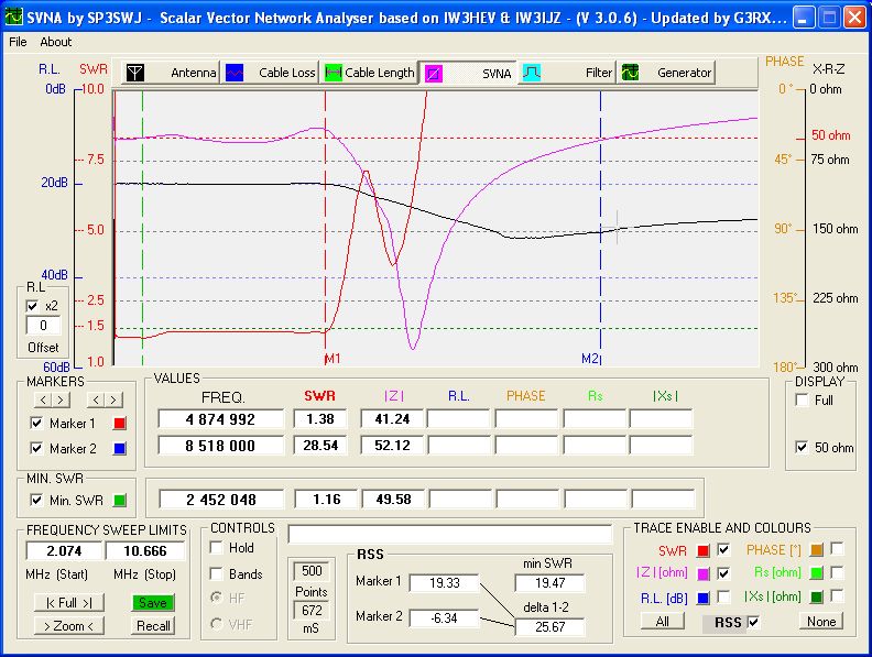

Bardzo potrzebuję odczytu i opinii z tego załącznika.
Jest to charakterystyka filtra LPF 80m wykonana Max6.
30-08-2014 18:36
Liczba postów: 1,286
Post: #134
RE: Transceiver wg. M0NKA
Szału nie ma. Widać, że do markera 1 SWR utrzymuję się na przeciętnym poziomie, potem rośnie z jakimś biegunem, pewnie filtr eliptyczny. Nic więcej powiedzieć sie nie da. Jak to zmierzyłeś?

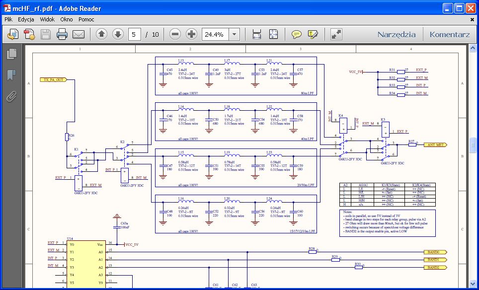

Post: #135
Trzy cewki szeregowo.Cztery C do masy.Jeden koniec do OUT drugi do IN max6 i to co widać w załączniku górnym.
Tu schemat filtrów.
Nie jetem pewien co przestawia czarna krzywa, impedancję czy transmitancje. Nie znam możliwości MAX6 ale chyba ma tryb wobuloskopu. Spróbuj wykonać normalny pomiar przenoszenia filtru w dB od 1 do 10 MHz.
Przepraszam za opoznienie, ale jakos nie zdazylem wczesniej Wink
Andrzeju jesli to sa wyniki pomiaru przenoszenia filtrow to gdzie odczytac tlumienie? Dopasowanie filtru, a pasmo przenoszenia to sa dwie dosc luzno zwiazane sprawy.
Nie znam MAXa, ale czy mozesz podrzucic obrazek, na ktorym jasno bedzie widac tlumienie filtru w zaleznosci od czestotliwosci?
Chyba, ze te kilkanascie dB to ma byc tlumienie filtru. Jesli tak to jak dla mnie wyszla kompletna porazka - ani duze tlumienie poza pasmem (kilkanascie dB) ani niskie straty.
Artur prawdopodobnie faktycznie brakuje sterowania, ale jesli tylko sie da sprawdz u kogos kto ma analizator co tam w rzeczywistosci sie dzieje.

Witam.
W złączniku przebiegi dla pasma 80m i 40m.
Wykonaj taki sam pomiar (te same nastawy) bez podłączania filtru, coś ewidentnie jest źle...
