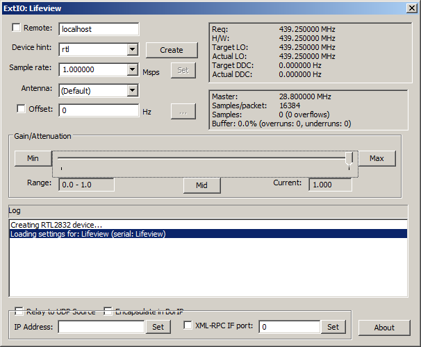

Do UKF 87,5-108 MHz WFM najlepszy program Wrplus http://www.wrplus.altervista.org/
Prawy klawisz myszki na przycisku FM otwiera nowe okna.
I (lift) / Q(right).
Z takimi ustawieniami max jeszcze działa, Not Only Tv LV5TDelux kupiony w 2010r.
Taki mam procesor i 2GB RAM DDR2
A tak wygląda użycie zasobów
Antena dipol 2m nad poziomem gruntu + wzmacniacz 15dB
Not Only Tv LV5TDelux przy odbiorze DVBT I/O history użycie prawie żadne a dla ExtIO_USRP ponad 5MB (2,8 Msps) a przy włączeniu programu do nagrywania filmu z pulpitu I/O history ponad 9MB przy zmniejszeniu sample rate do 1,8 Msps przy większym zacinało.

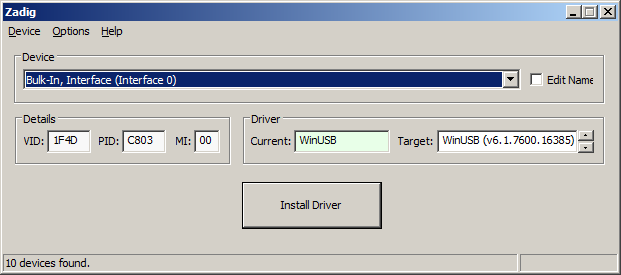

VID-1F4D PID-B803 MI-00 a jakie mają Wasze kupione teraz? Mam zamiar używać dwóch tunerów jeden z WRplus a drugi do DVBT. Widziałem w poprzednich postach że nowe mają VID-1F4D PID-C803 MI-00, więc wydaje mi się powinny działać jak zamierzam a jak się mylę to niech mnie ktoś wyprostuje.

Wcześniej w tym wątku opisane było jak fizycznie rozebraliśmy dwa egzemplarze stick'a usb "Not Only TV" / "Lifeview" model "LV5T Deluxe" / "LV5TDLX". Jeden miał USB ID "1f4d:c803" a drugi "1f4d:b803" i oba zawierały dokładnie ten sam hardware, a przynajmniej wszystkie układy scalone na płytce drukowanej były takie same.
Na chwilę obecną wydaje mi się że różnicą może być typ / model dostarczanego ze stick'iem pilota zdalnego sterowania.

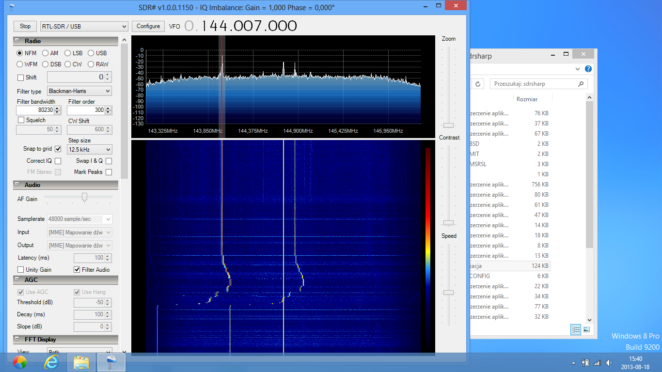

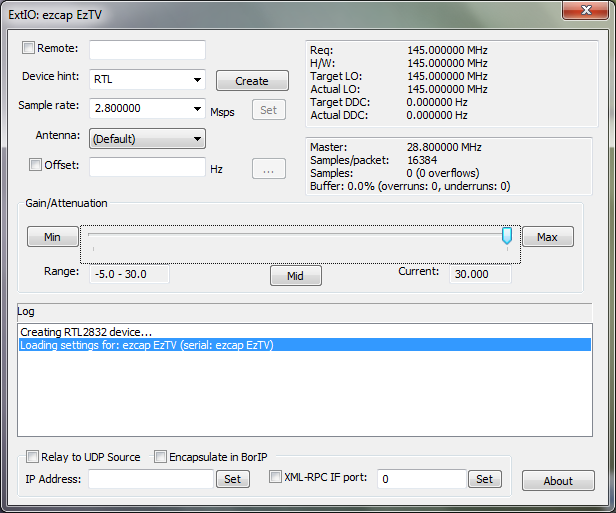

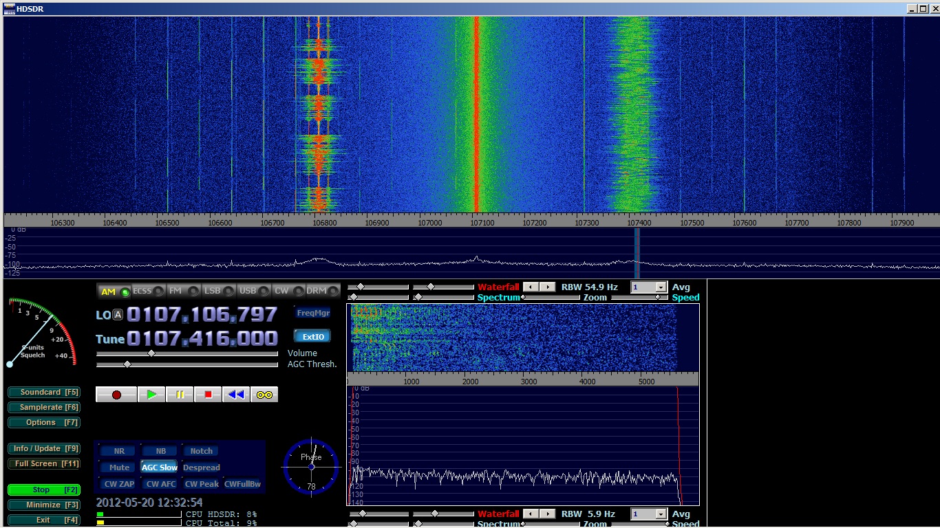

Dzięki. Ja kupiłem sobie ezcap i zastanawiam się, czy normalnym zachowaniem jest pojawianie się silnego sygnału w środku zakresu przy odbiorze IQ:
Czy da się to jakoś wyeliminować? Na Waszych zrzutach ekranu takiego "prążka" nie ma.

RE: Tani SDR
U mnie jest też ten prążek.
Bez anteny ARW minimum:
Bez antenyARW maximum :
ze wzmacniaczem 15db wyłączonym w poprzednim moim poście antena dipol 2m nad gruntem w oknie wzm. włączony
jak widać LO mam 100kHz wyżej niż Tune i ARW minimum oraz przestrajam tylko LO (rolką myszy najeżdżając na 100 kHz przy WFM).

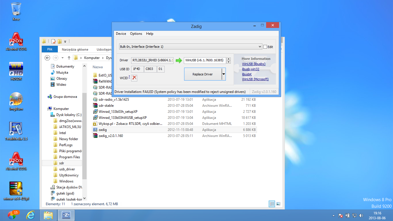

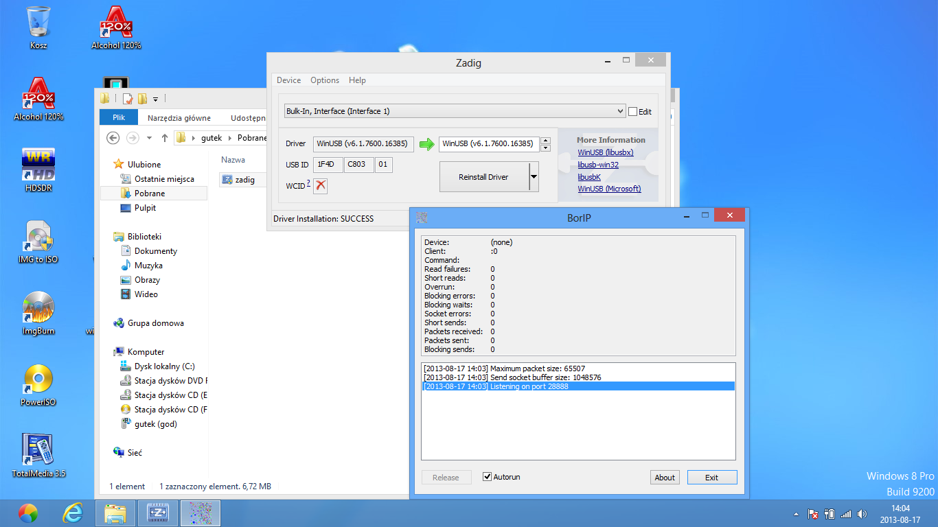

Witam.
Nie robiłem żadnych prób dziś wróciłem po tygodniowym pobycie w szpitalu, jedynie to uruchamiałem jeden jako WRplus a drugi jako TV. Ta konfiguracja działa, zobaczę dziś może się uda 2 razy wrplus.
Niestety w programach sdr nie ma możliwości wyboru urządzenia jedynie jest zadig.exe ale jak zrobiłem jeden z nazwą rtl2832 a drugi 2832 to i tak działał tylko jeden. Gdyby w Programach sdr była możliwość wyboru sprzętu po wartościach PID i VID to by pewnie zadziałało

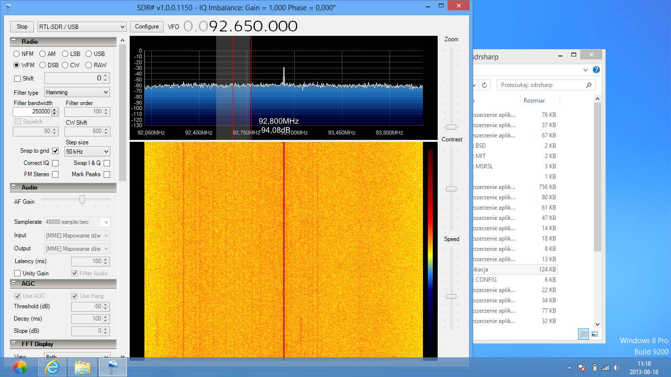

Niestety program WRplus u mnie przestał działać a na stronie http://www.wrplus.altervista.org/
Na razie nie ma nowej wersji a niestety inne programy SDR nie dekodują wide FM
Sad
ALE NIE JEST ŹLE.
Smile
Znalazłem program SharpSDR strona http://sdrsharp.com/ wszystko gotowe nie trzeba na nowo instalować driverów jest wide FM.
należy założyć katalog np sharp i wypakować z pod zakładki Downloads
plik DR# Stable (Revision 212, Stable) a następnie do tego samego katalogu plik
SDR# Dev (Continuous Integration, Last Changed Rev: 354 )
Działa z Sample Rate 3,2MSPS
