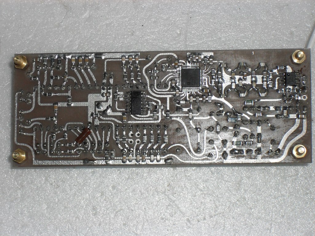

załączam próbkę dźwięku z pasma 80m i 20m
Zalaczone nowe zjecia z synteza od rd3ay.
krzysztof[attachment=2698][attachment=2699] İmage İmage

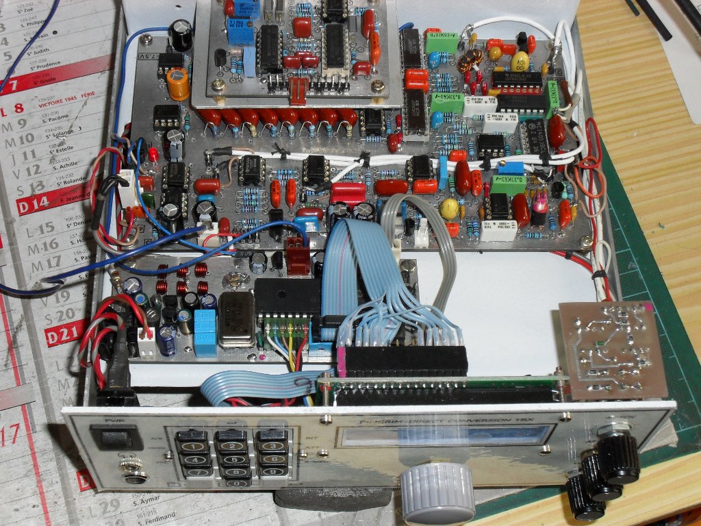

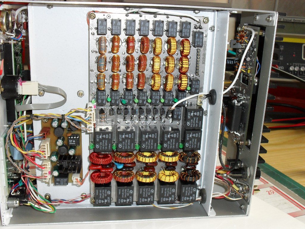

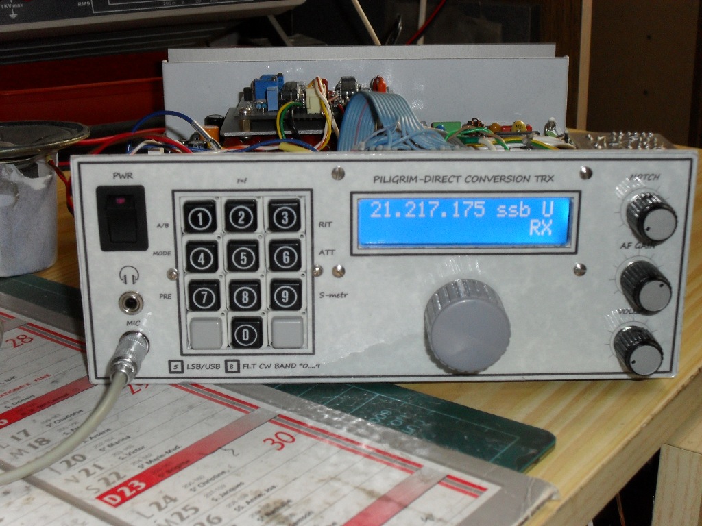

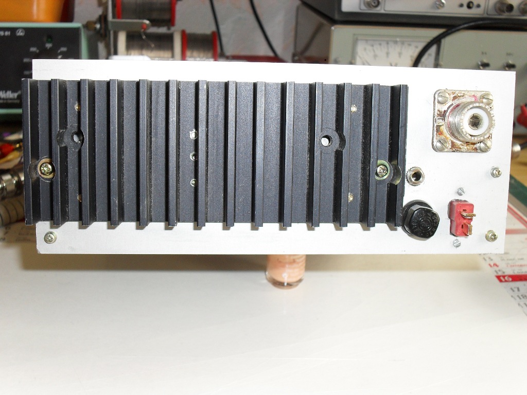

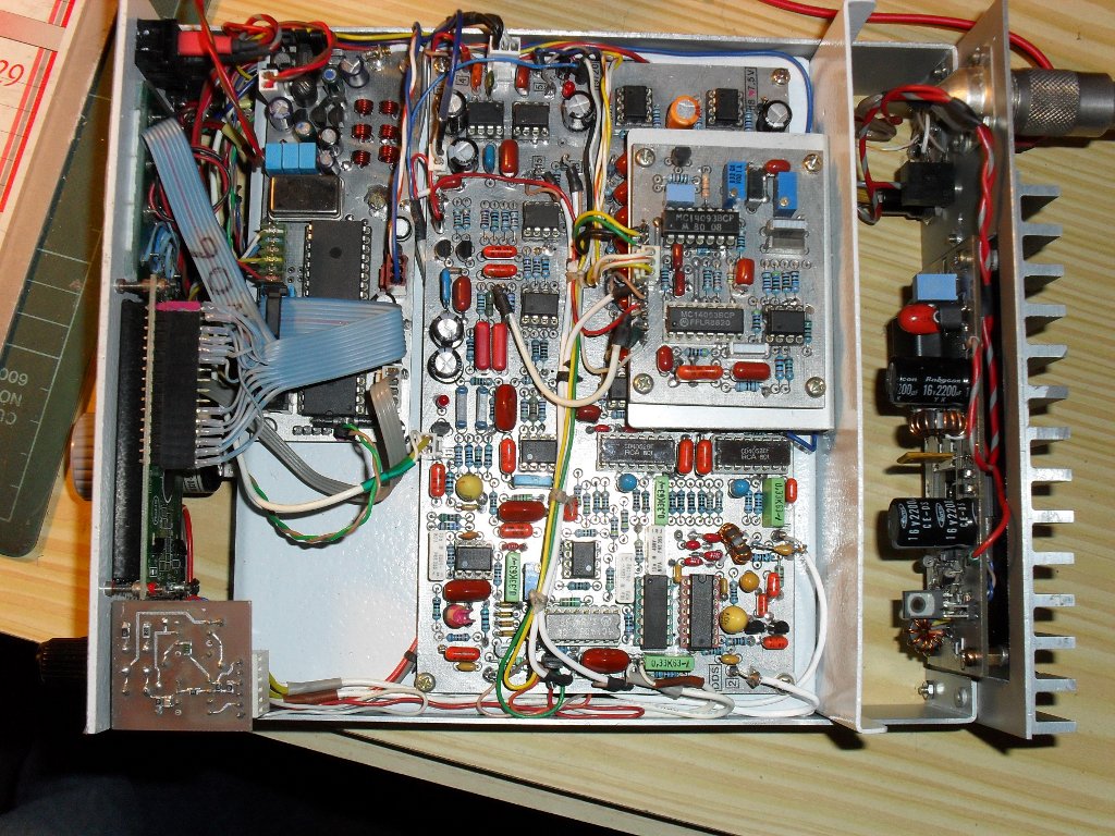

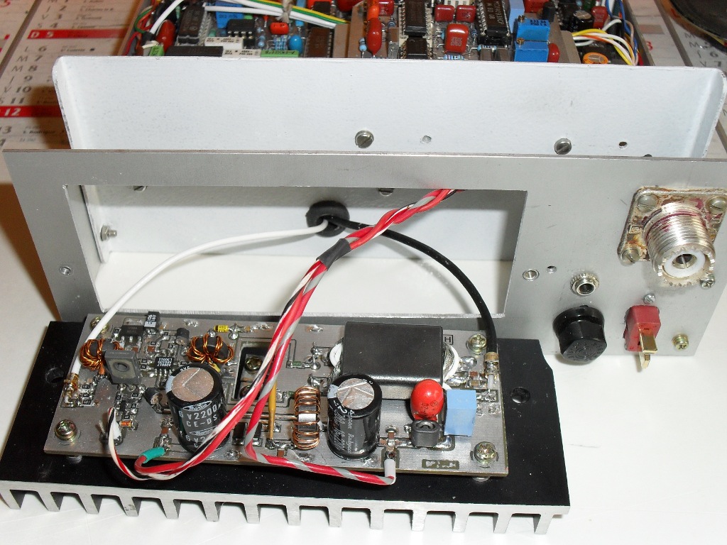

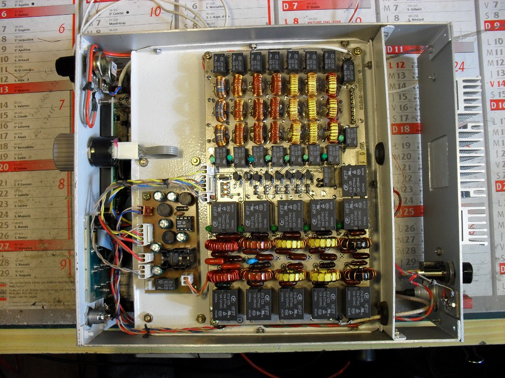

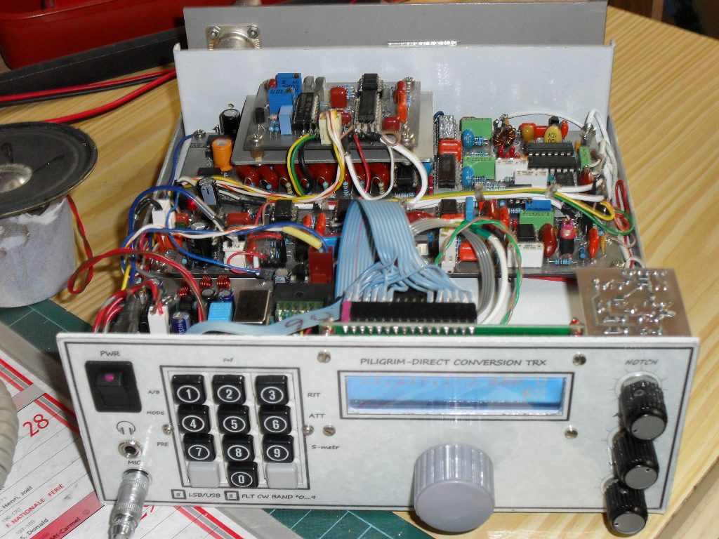

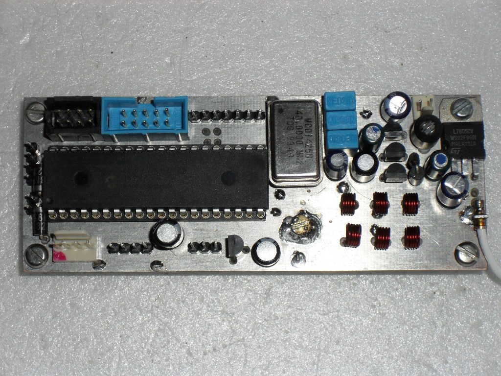

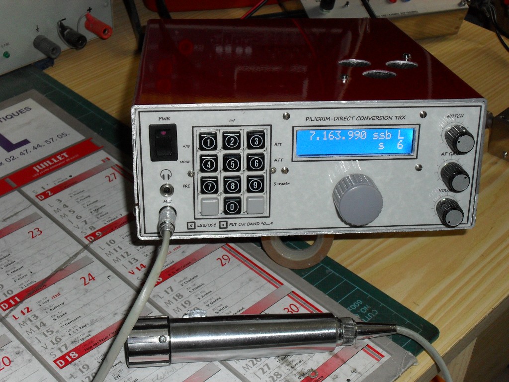

SP2JH Offline
Waldek
Liczba postów: 86
Dołączył: 18-06-2009
Post: #266
RE: Piligrim
Witam!
W załączniku foto bardzo ładnego wykonania Piligrima przez F1EJT.
PS.W kilka dni po tym jak przesłałem Koledze z Francji plik z projektem płytki PA,Alain dosłał mi kilka następnych foto zakończonego już Piligrima z krótkim komentarzem "operation is perfect".
İmage İmage İmage İmage İmage İmage İmage İmage İmage İmage İmage
.rar  pilgrim-f1ejt.rar (Rozmiar: 1.52 MB / Pobrań: 1546)
(Ten post był ostatnio modyfikowany: 28-03-2011 10:17 przez SP2JH.)
15-03-2011 21:56
