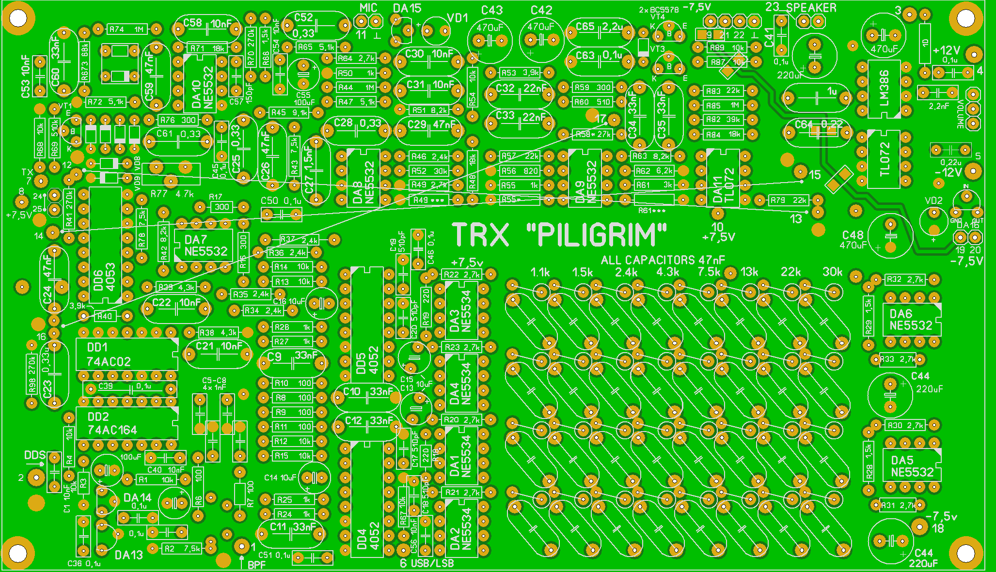

Płyta główna Piligrima PCB

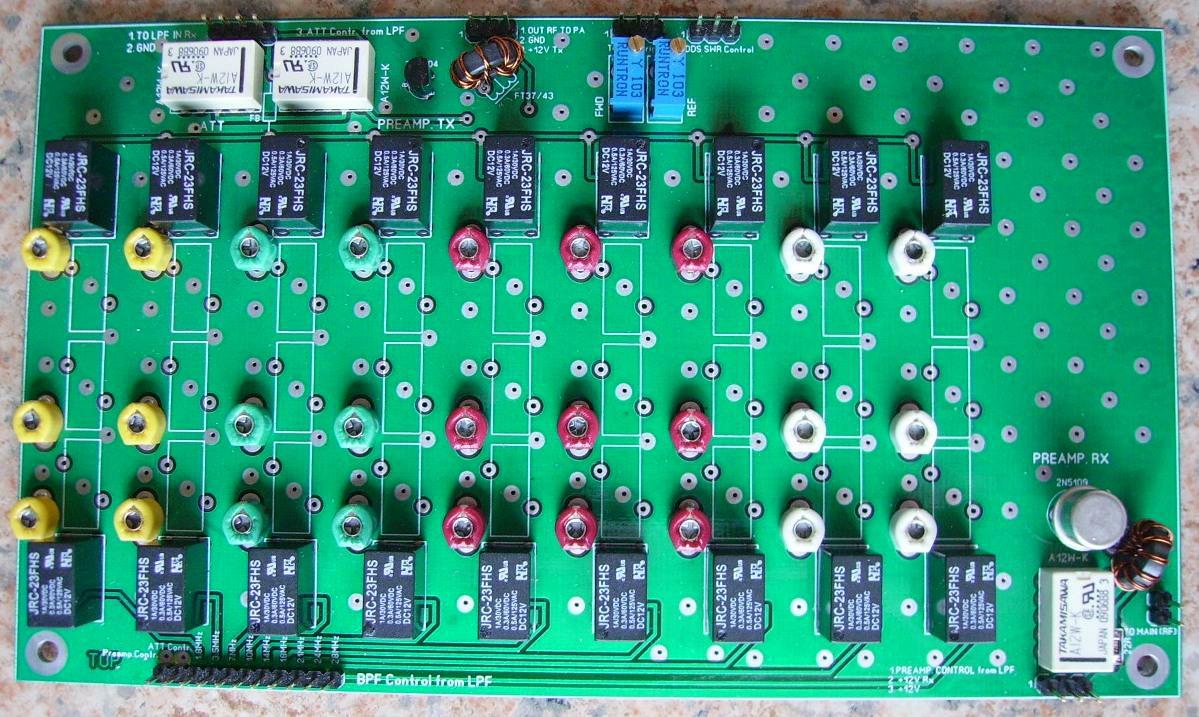

Filtry BPF wg SP2JJH: dokumentacja oraz PCB

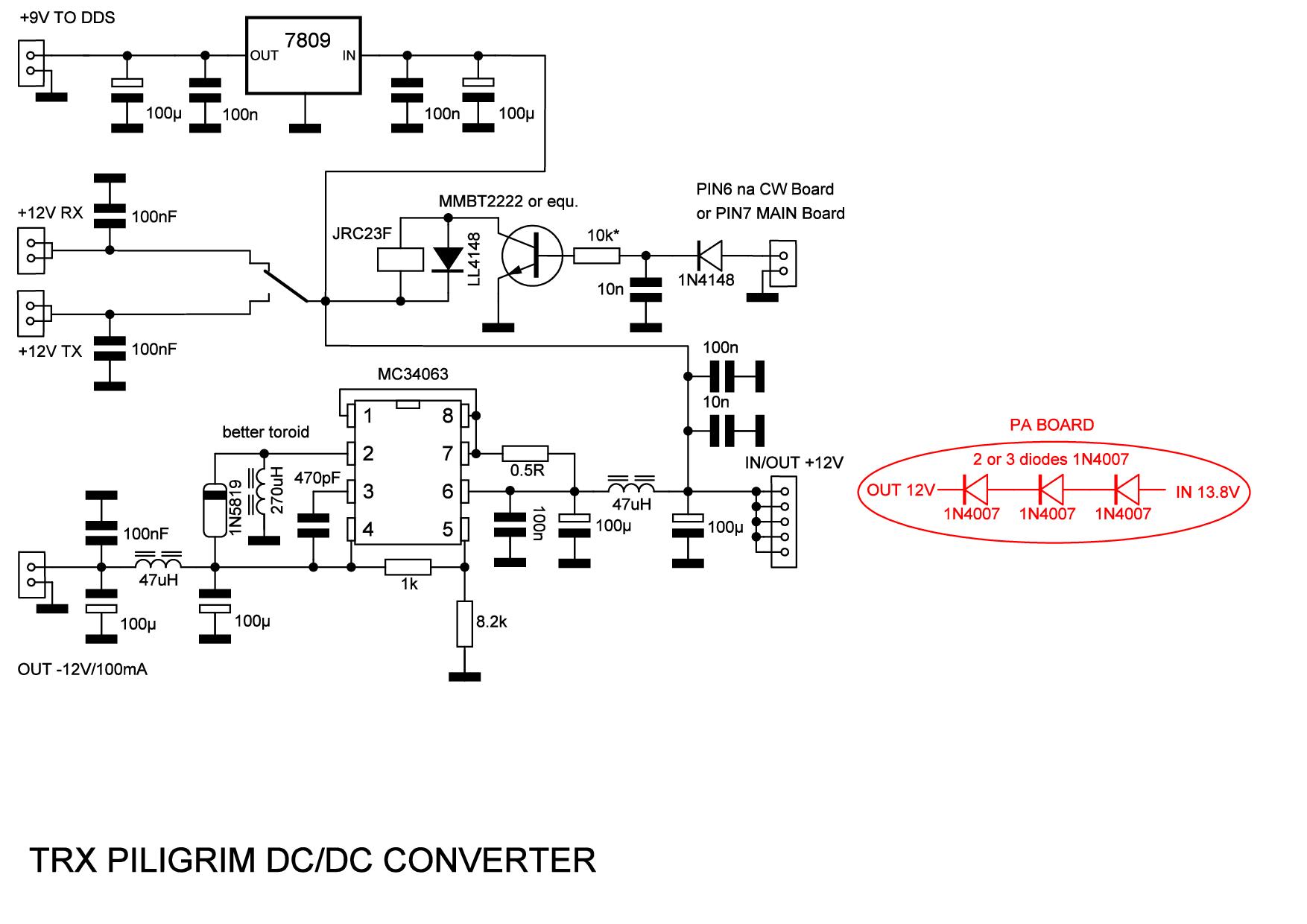

Przetwornica do zasilania Piligrima
Zasilanie wg SP2JJH

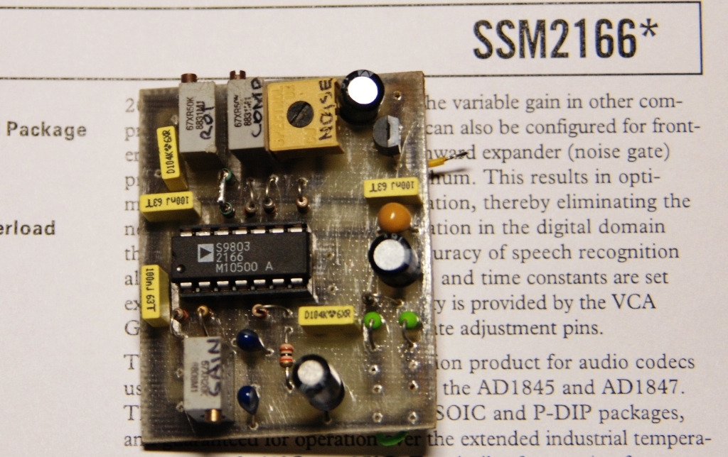

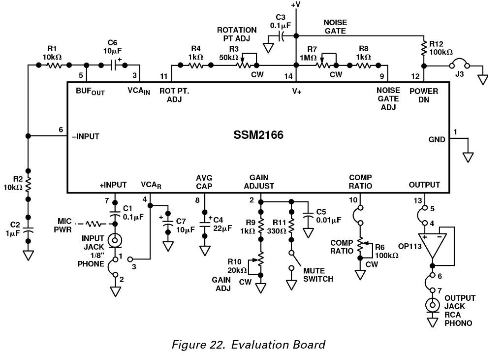

Redukcja szumów na SSM2000

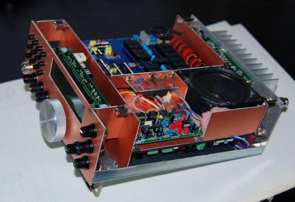

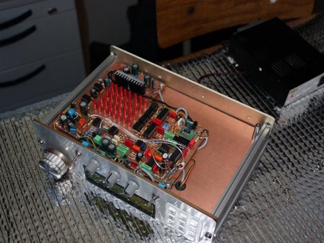

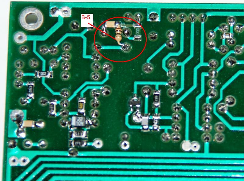

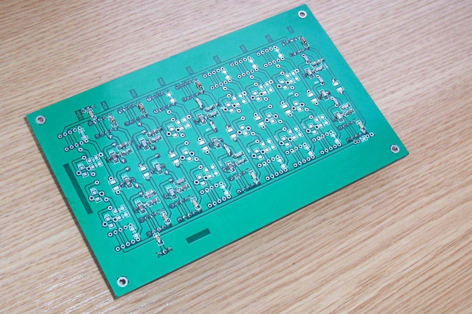

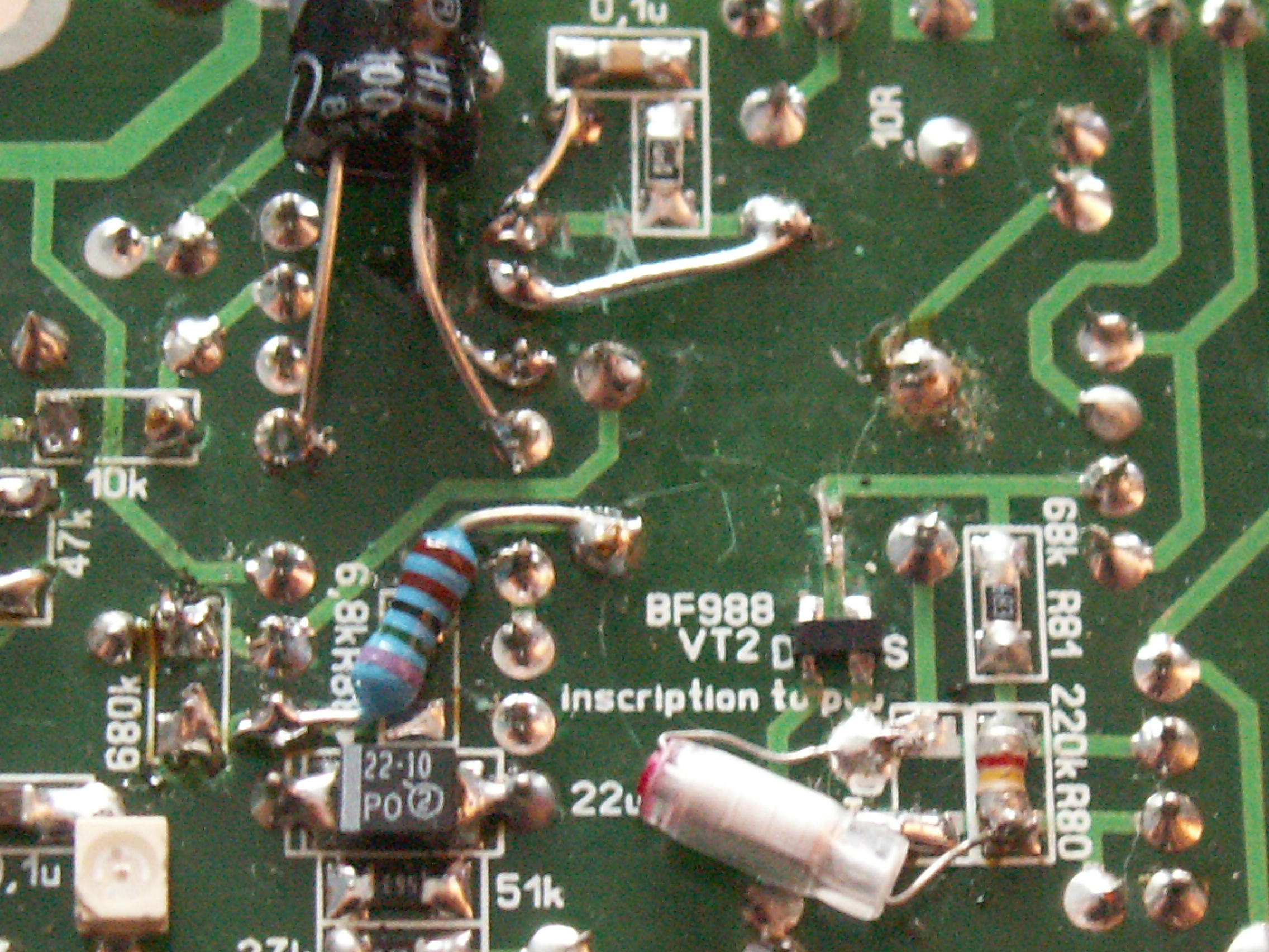

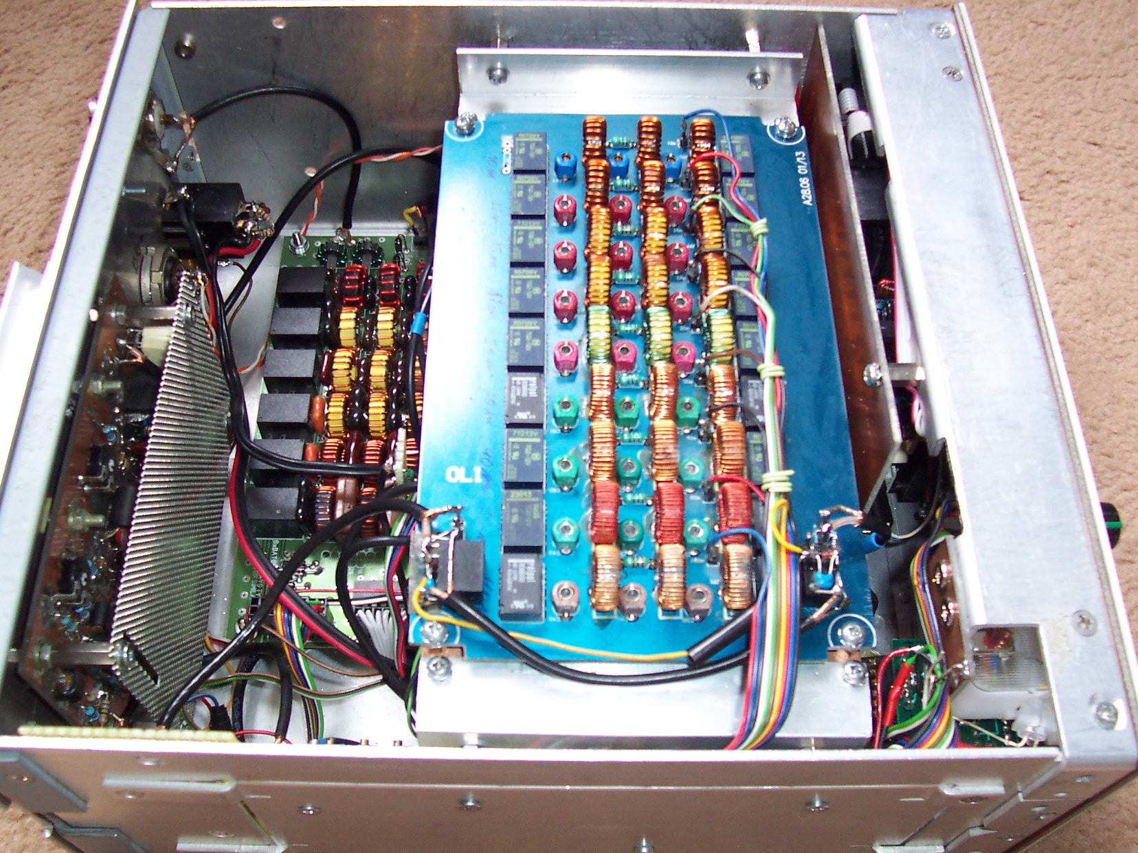

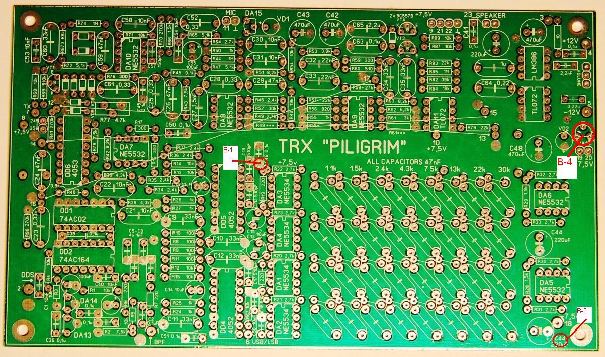

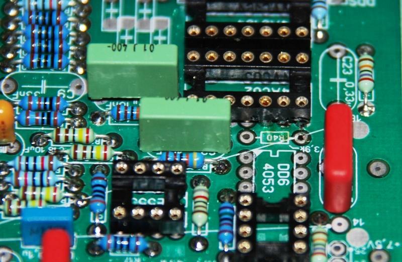

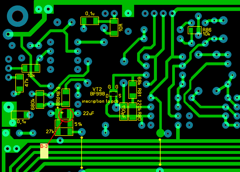

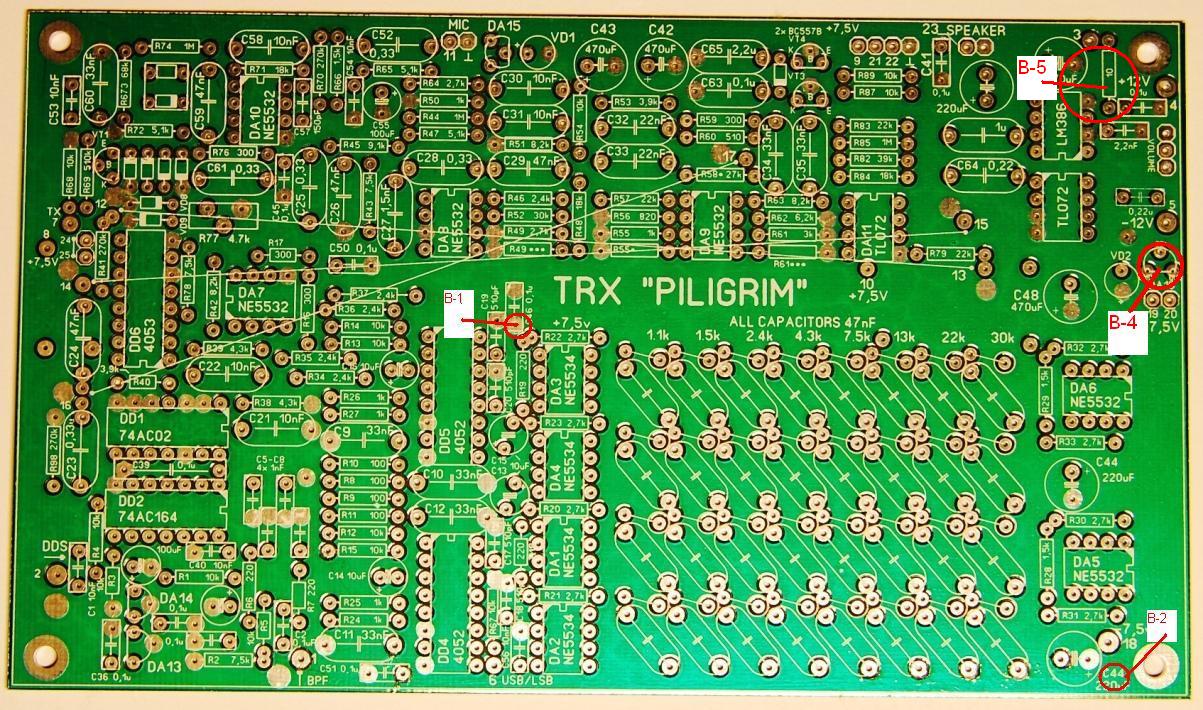

Różne wykonania płytek do Piligrima, modyfikacje, poprawki, wykryte błędy (drugie i trzecie zdjęcie) .
İmage İmage İmage İmage İmage

Jakie są propozycje na wykonanie płyty radiowej Piligrima ?

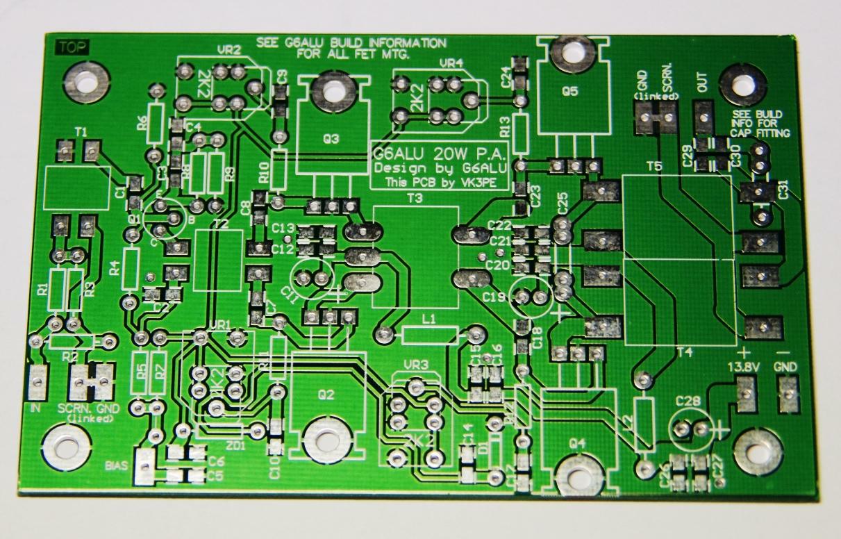

- wzmacniacza mocy PA;

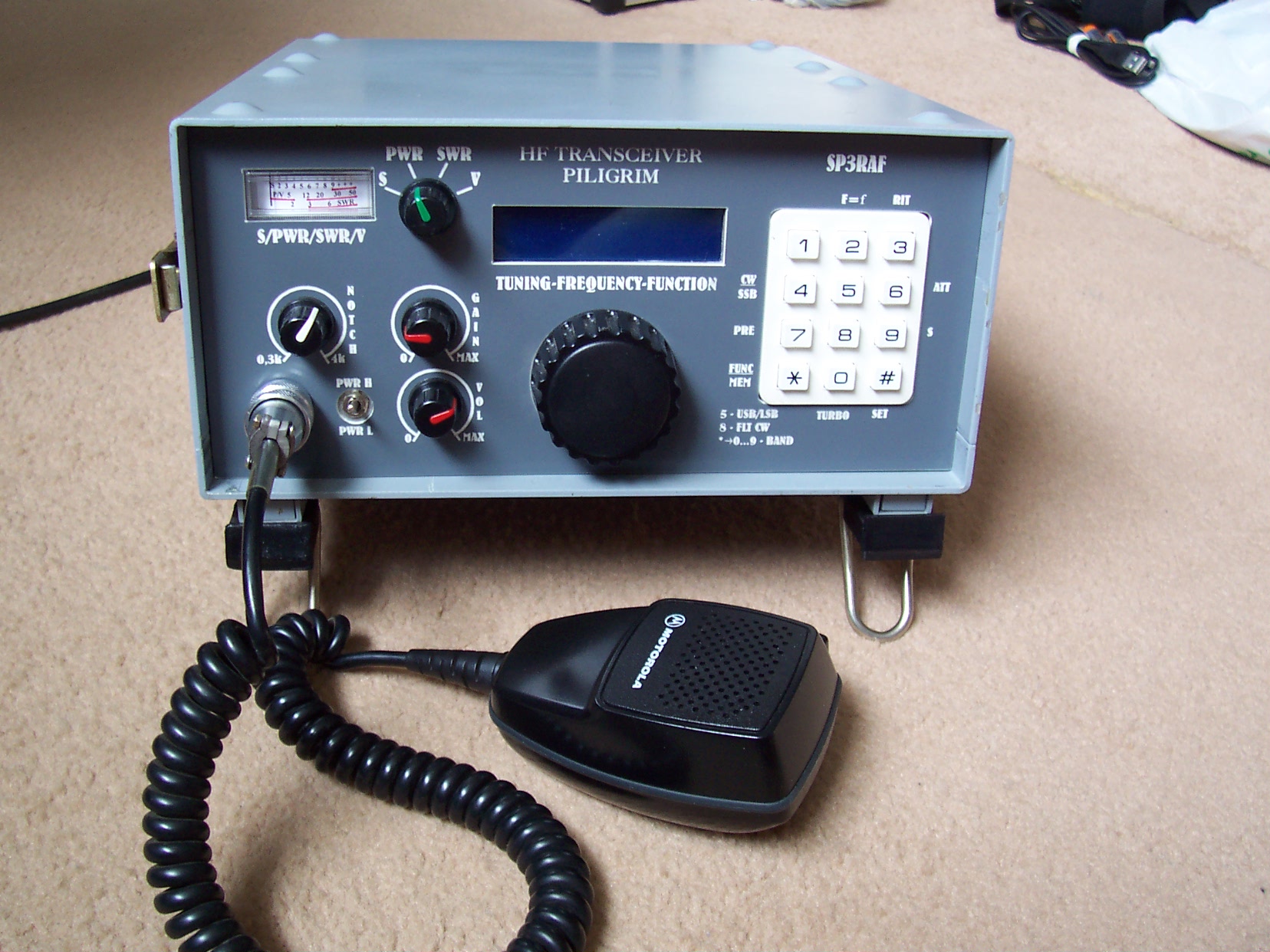

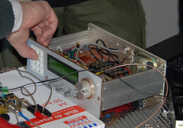

Odp: Piligrim

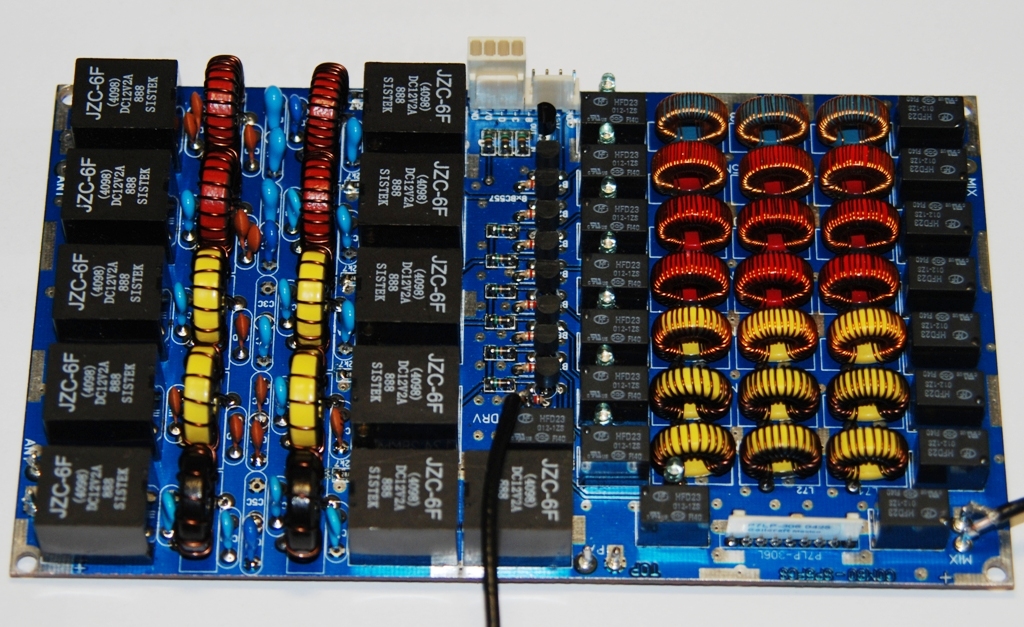

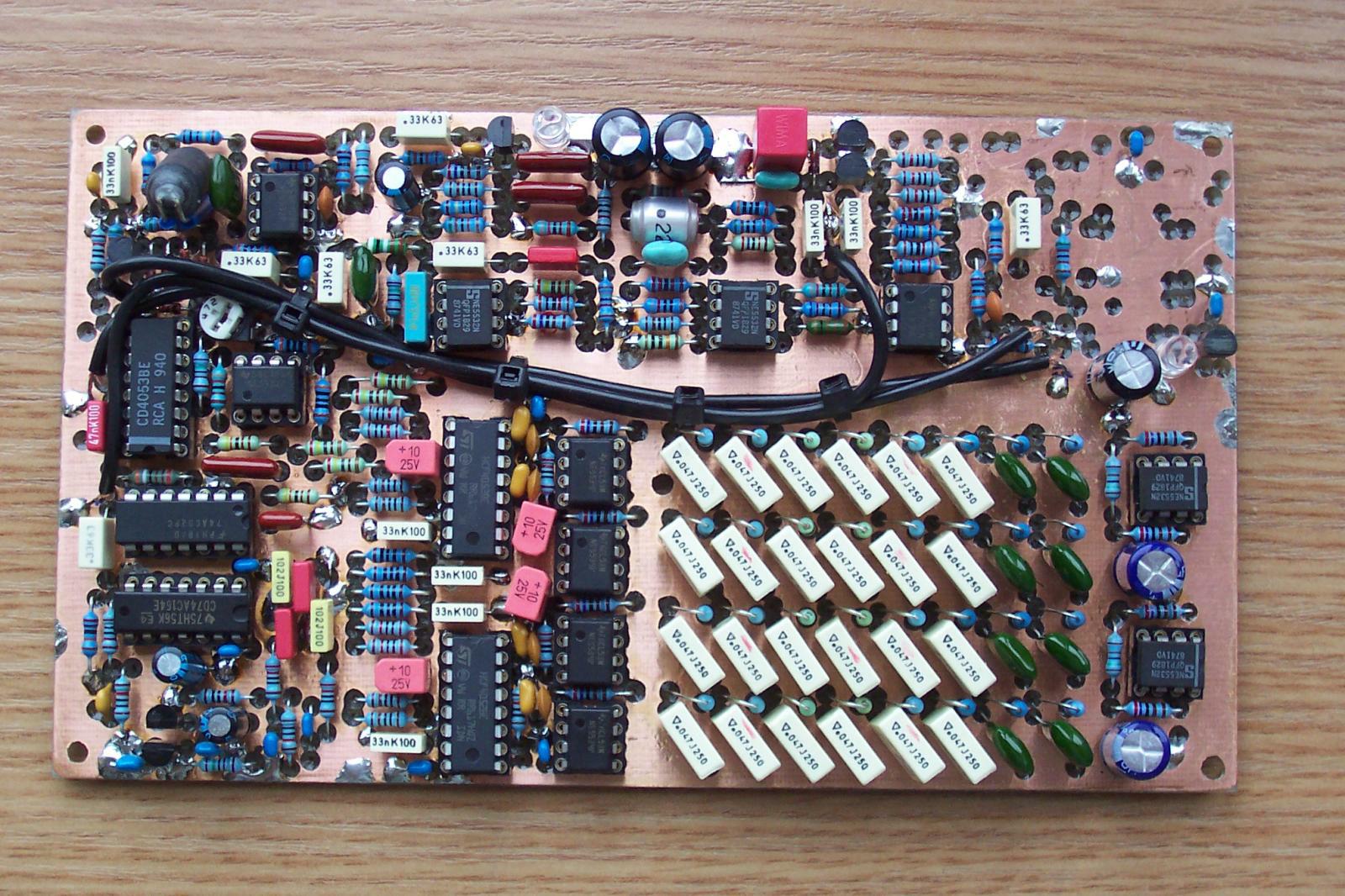

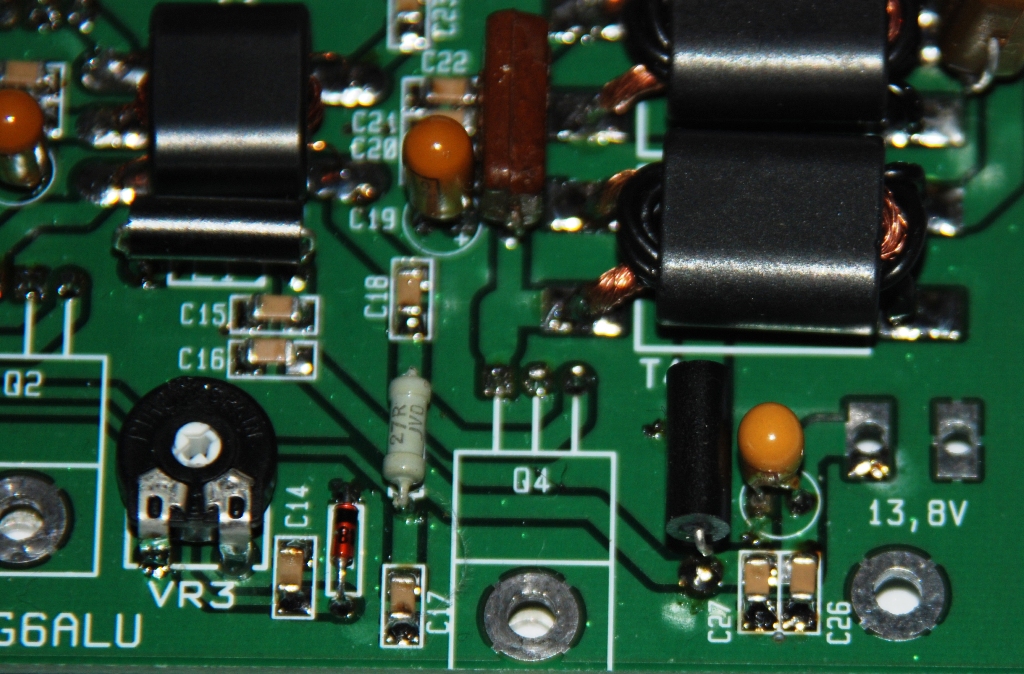

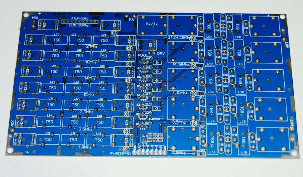

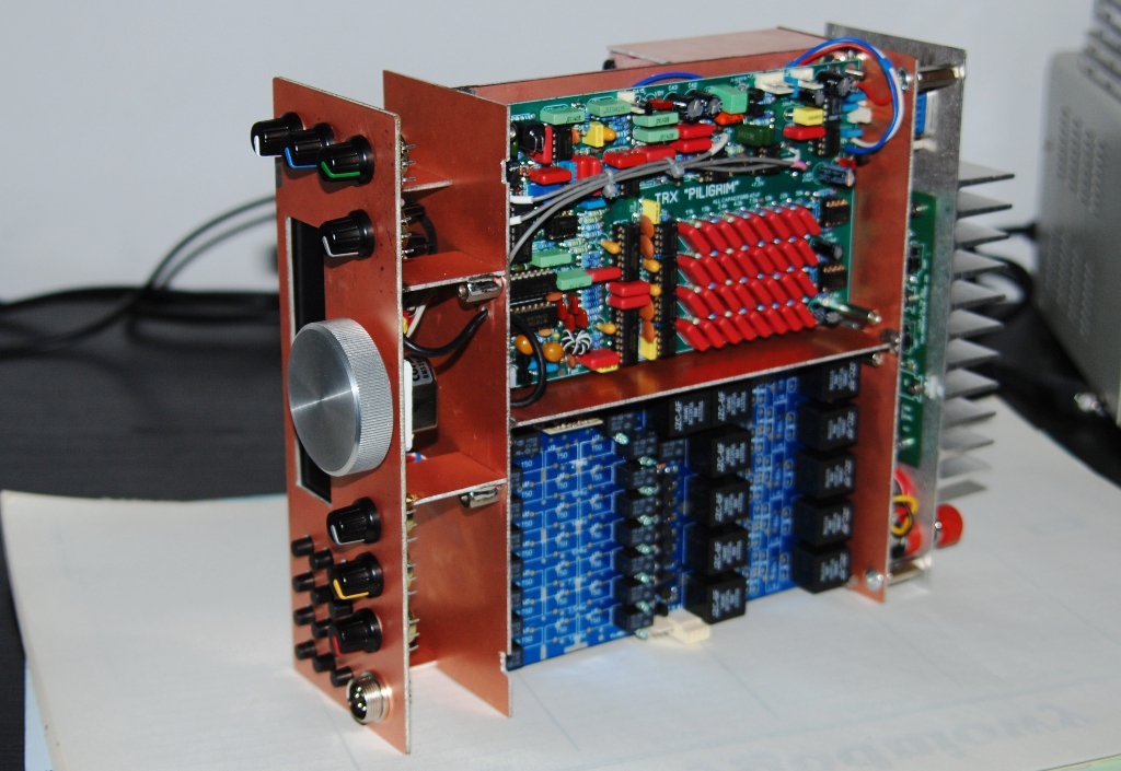

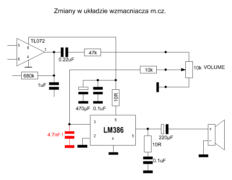

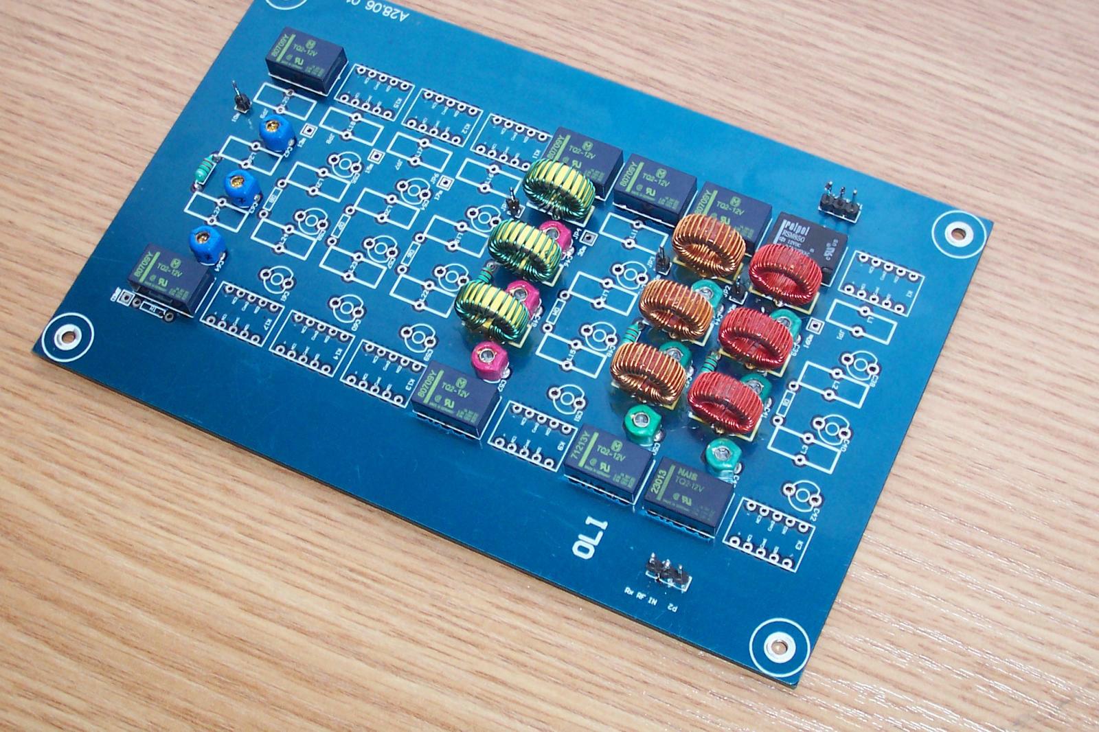

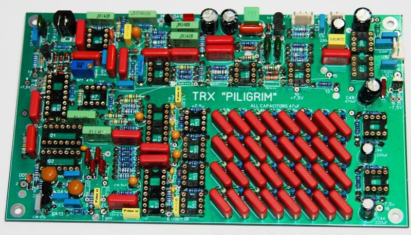

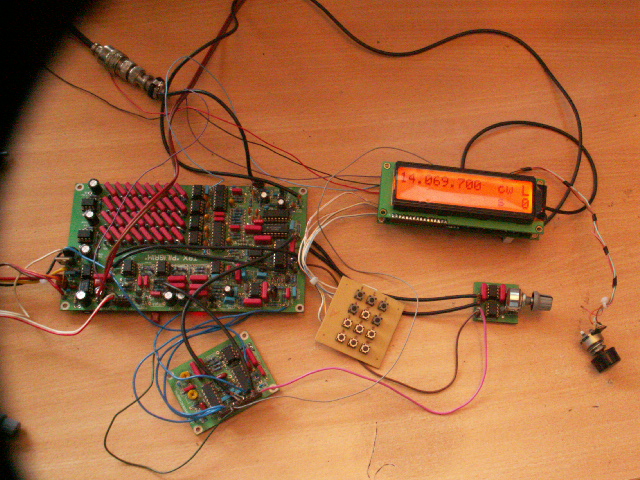

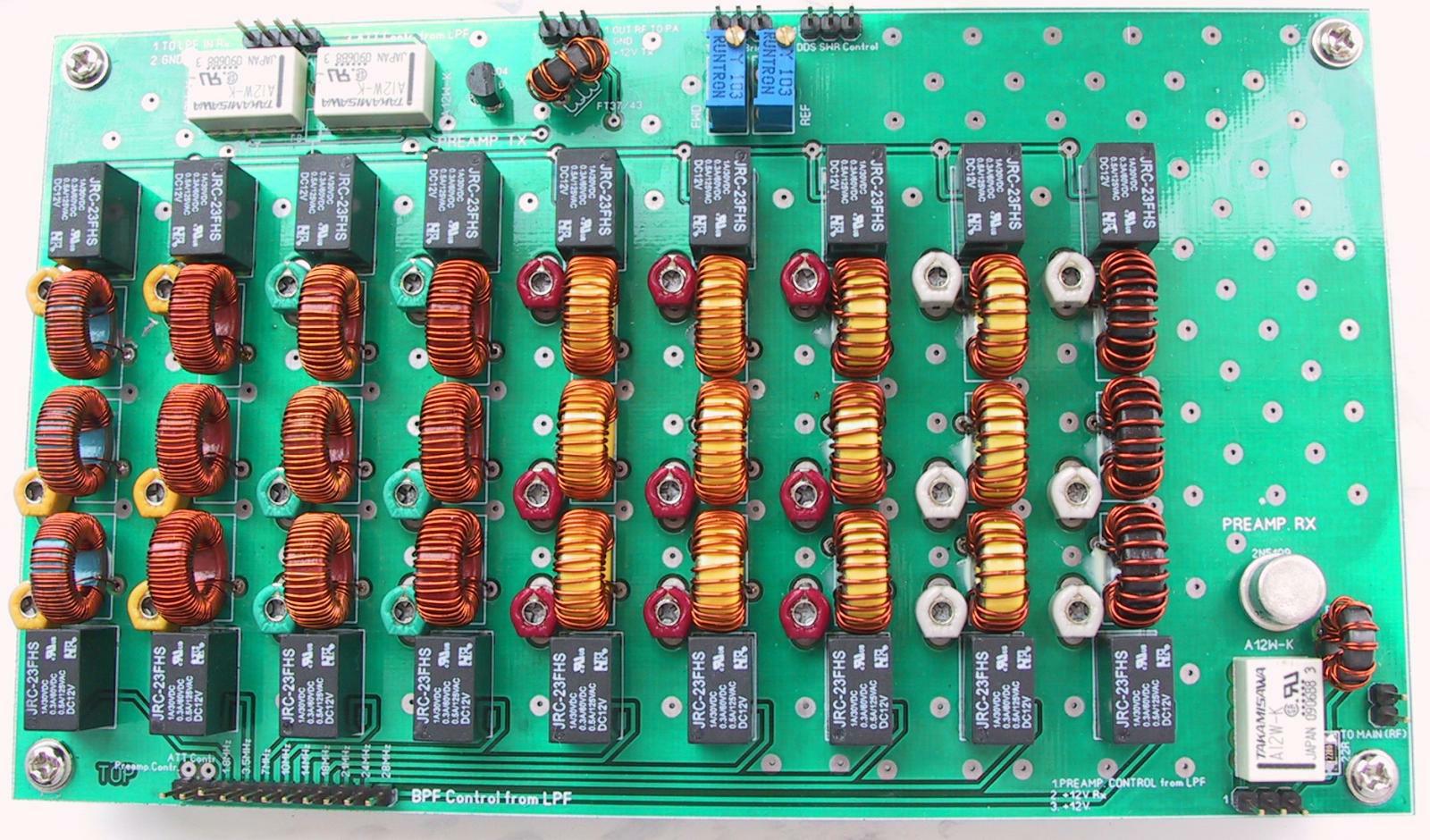

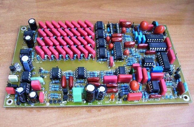

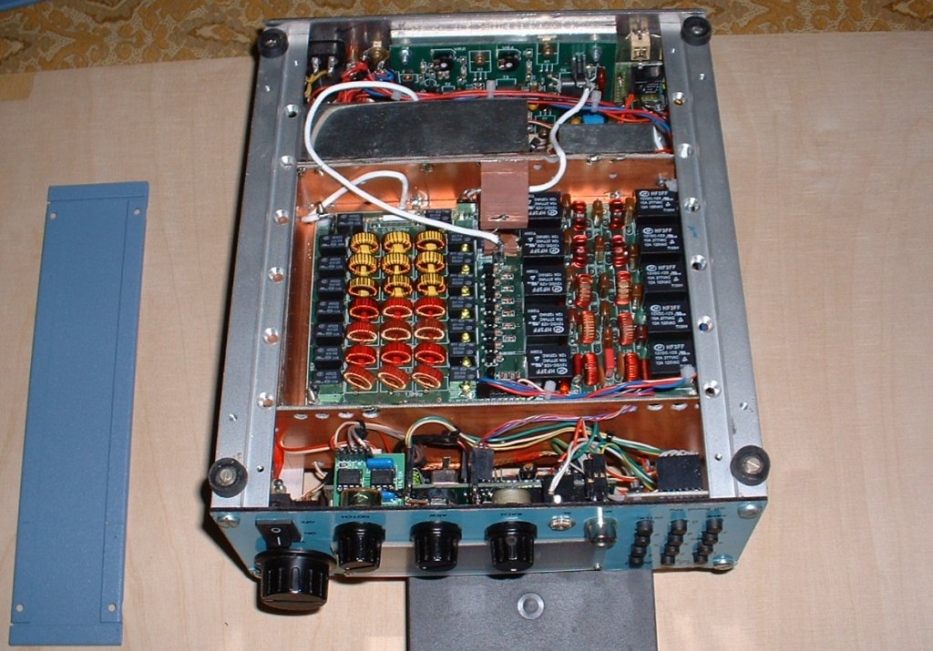

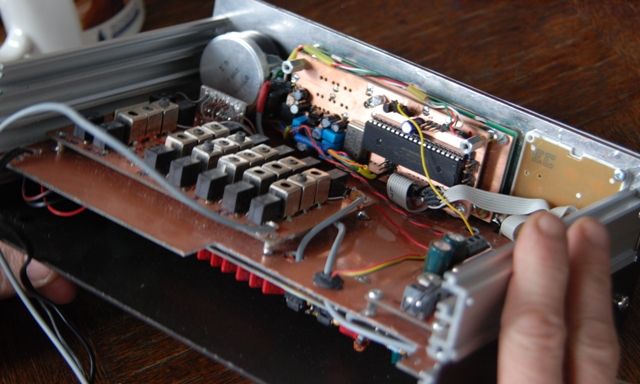

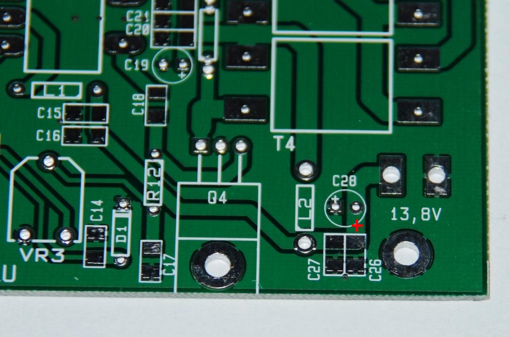

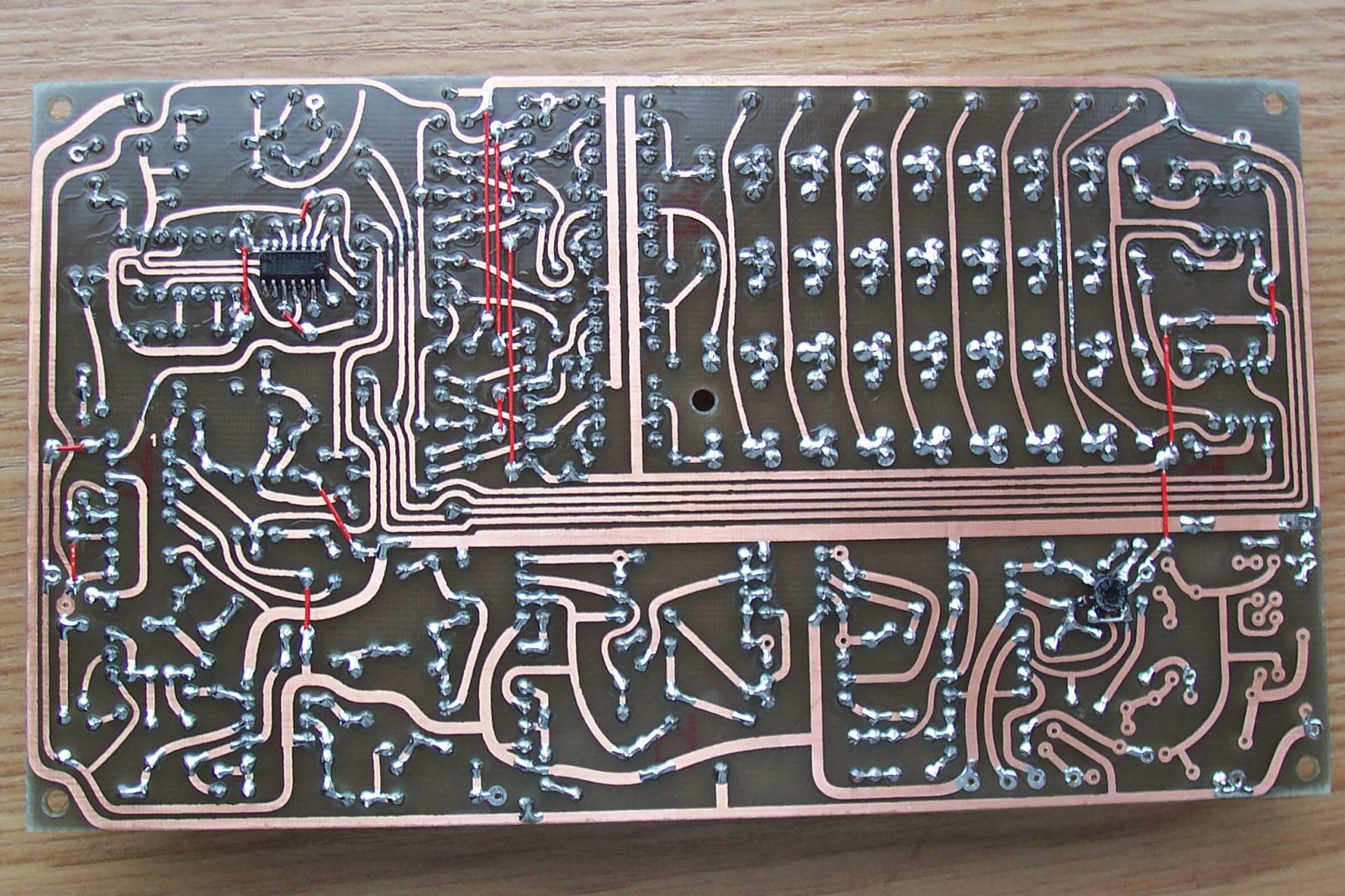

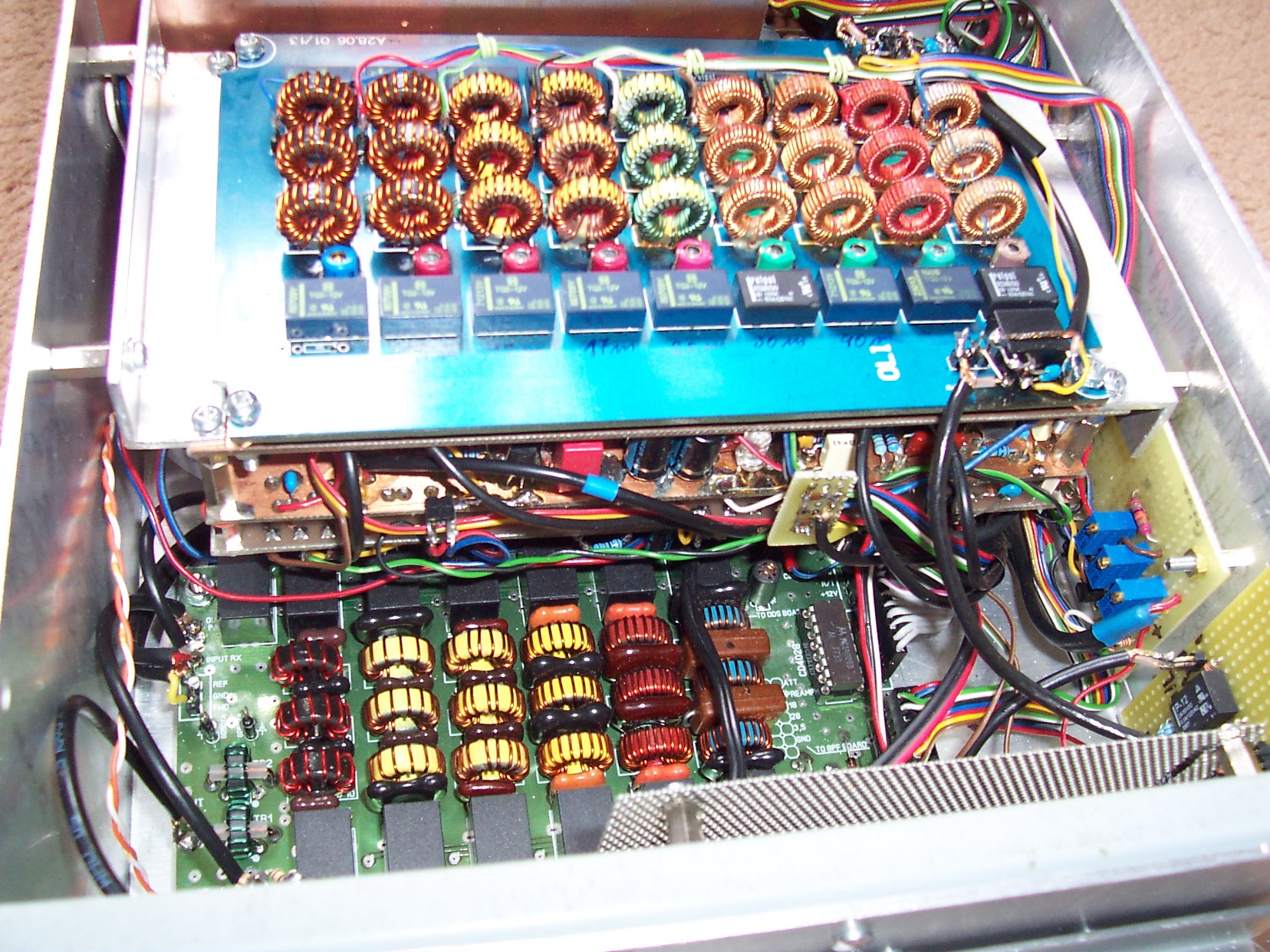

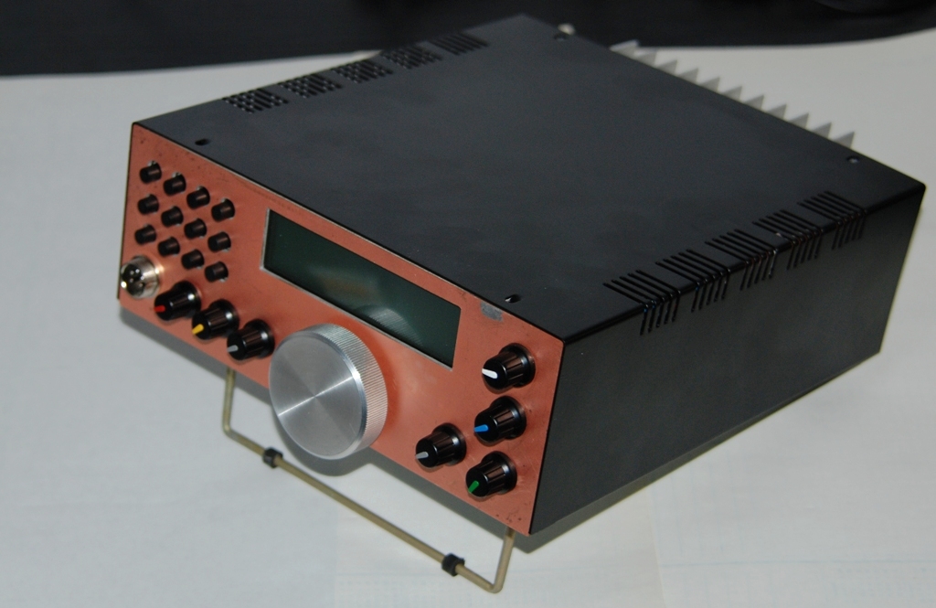

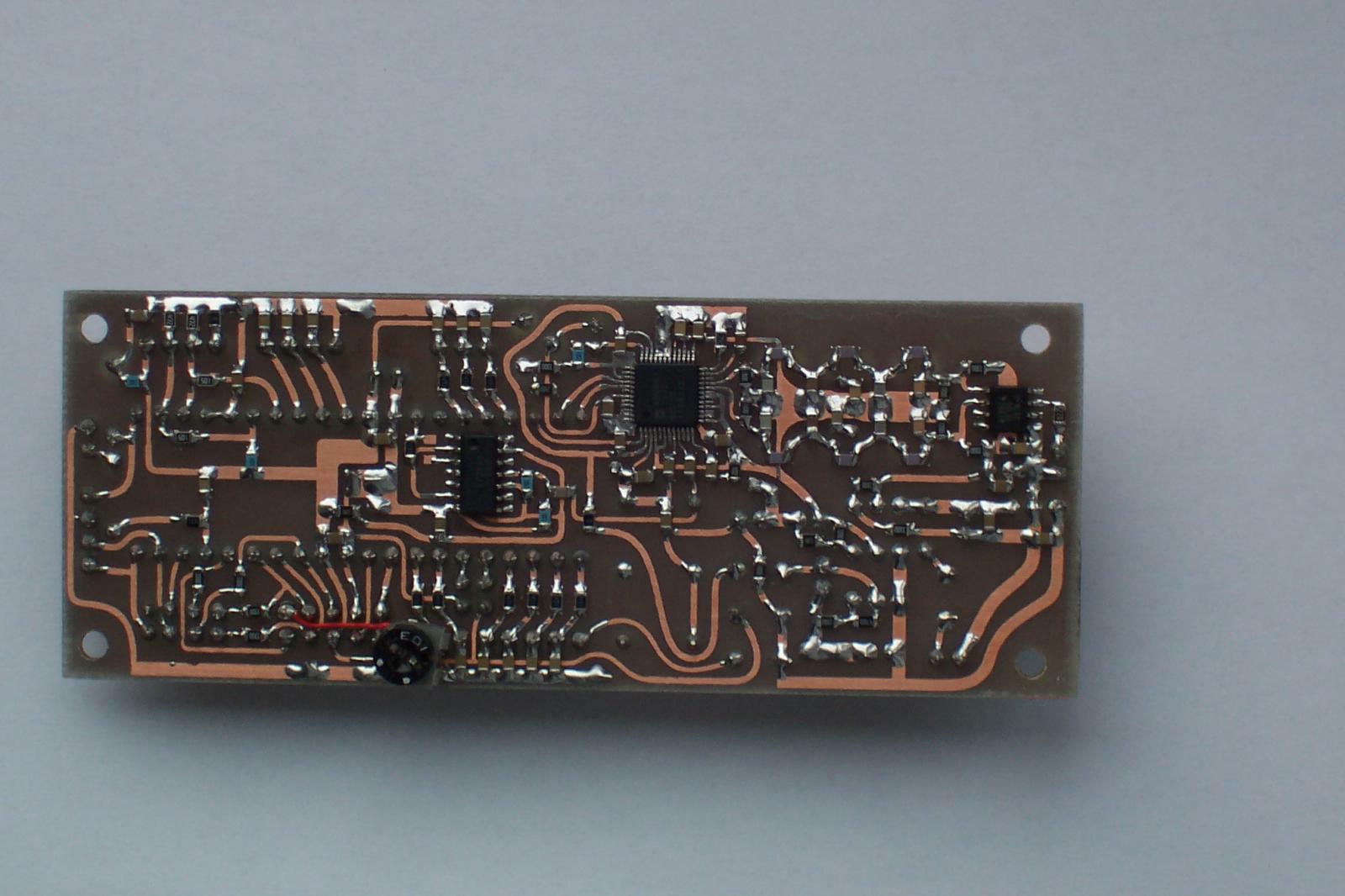

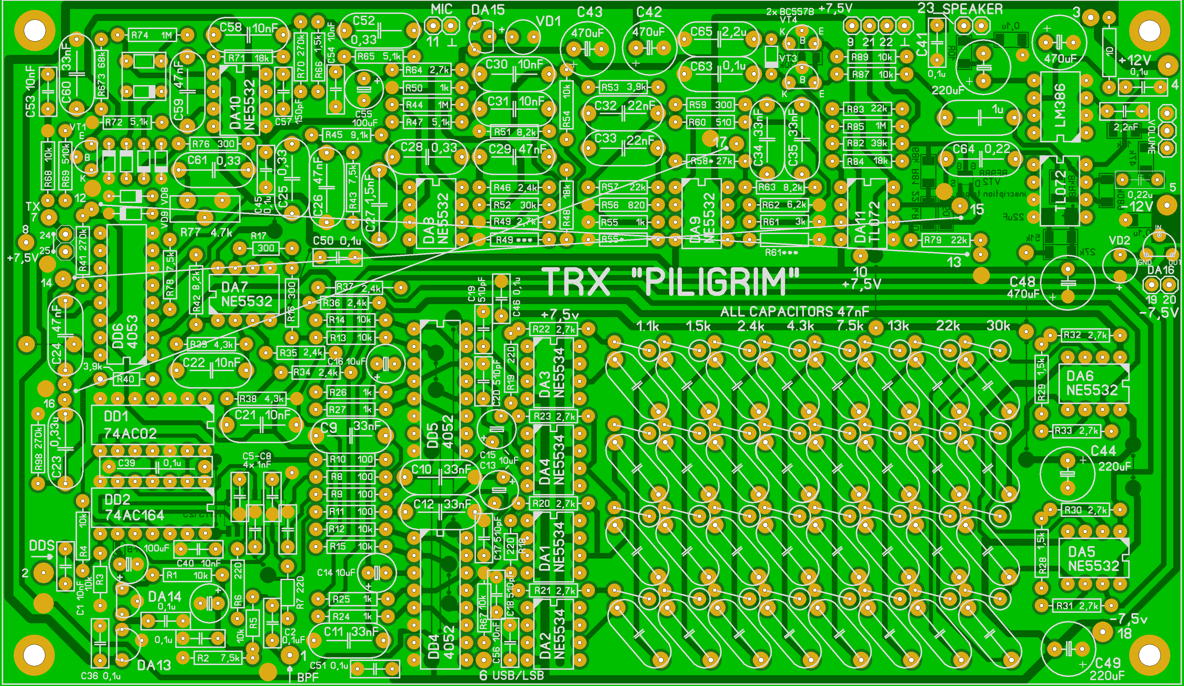

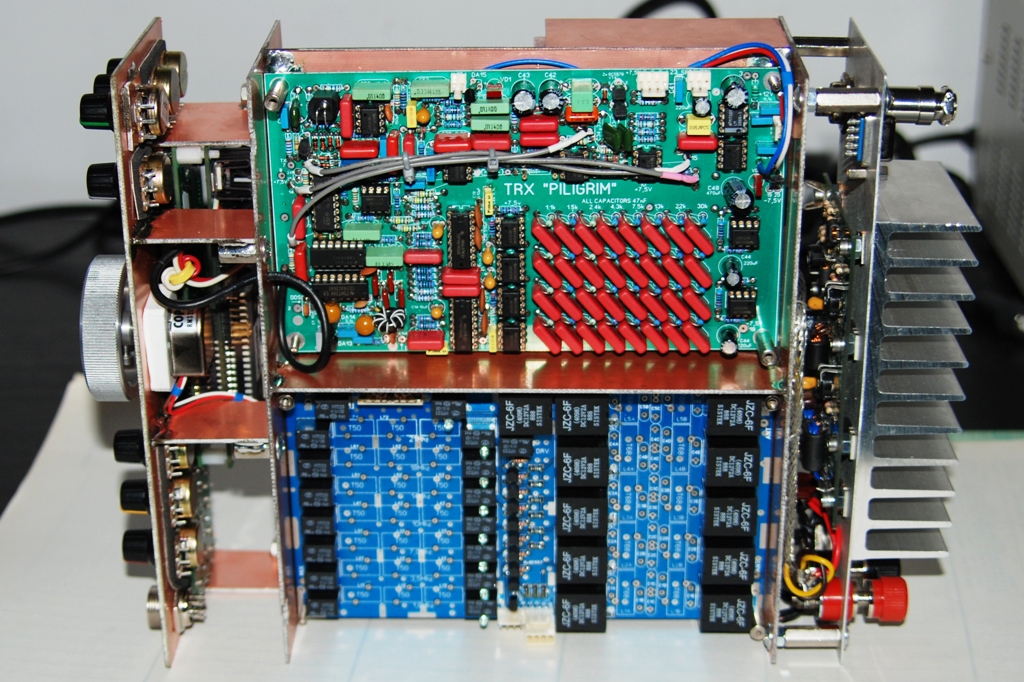

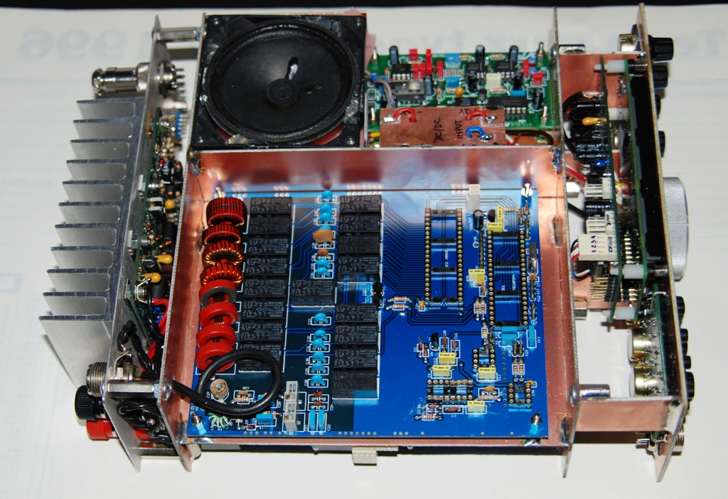

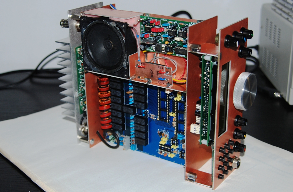

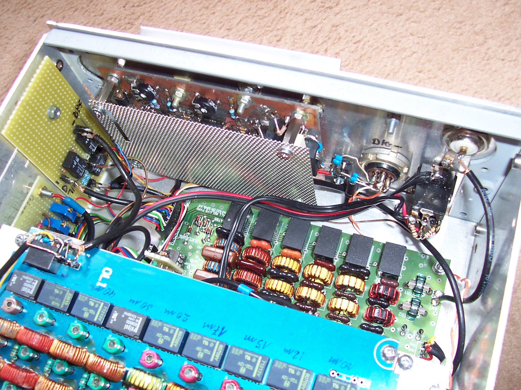

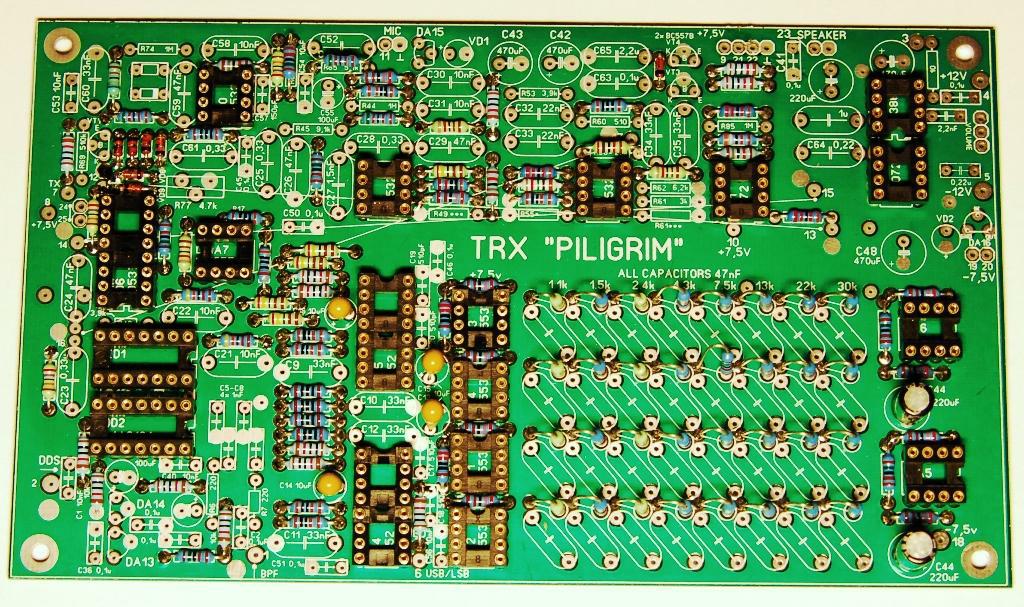

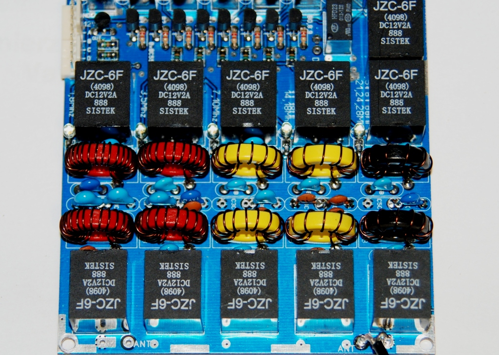

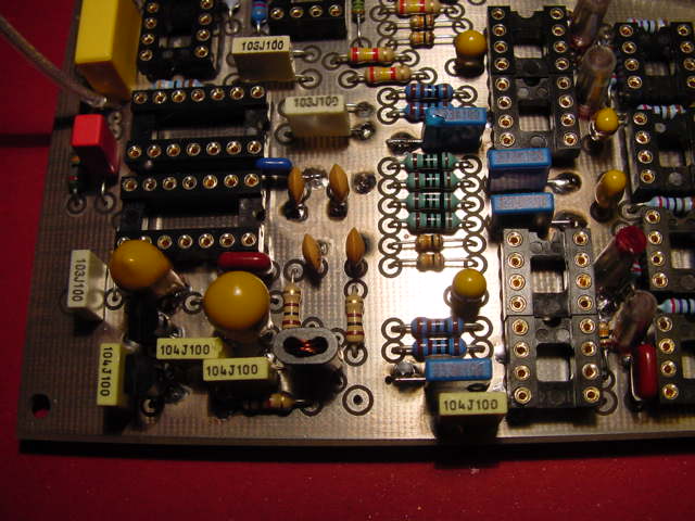

Profesjonalne wykonanie płyty głównej Piligrima przez Waldemara SP2JJH oraz cały odbiornik podczas testów. Rośnie popularność tego ciekawego urządzenia.

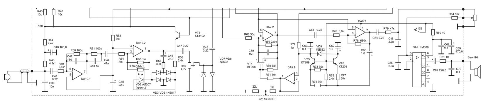

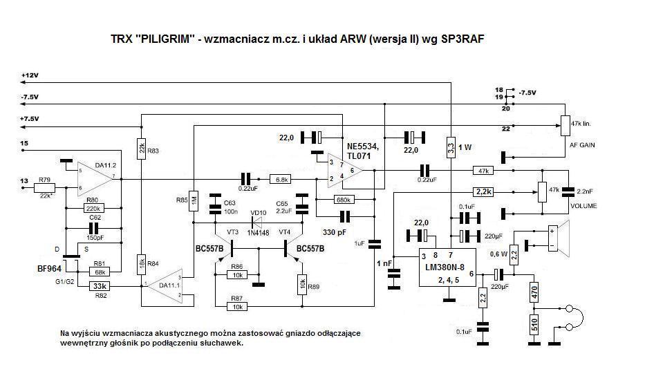

Płytka ma zmodyfikowany wzmacniacz m.cz na LM386 i dodany jeden stopień TL072. Wykonałem płytkę termotransferem ale to jest prawdziwa "masakra". Wiercenie i frezowanie zajmuje pół dnia a efekt mizerny. Taka płytka w firmie wyjdzie około 50zł i moim zdaniem warto bo efekt widać na Waldka module. Na zdjęciu jest też fajny moduł filtrów dolnoprzepustowych z mostkiem SWR. Waldemar wykonał kawał dobrej roboty!

Waldemar SP2JJH to solidna firma, stara szkoła, właśnie otrzymałem schemat modyfikacji toru automatyki i wzmacniacza m.cz. pewnie za chwilkę przyjdzie reszta. Wygląda na to, że dostaniemy jako Grupa Home Made od Waldka kolejny prezent, najpierw NWT7, teraz Piligrim. Jurek w dobrym tonie byłoby zaprosić Waldemara w nasze skromne progi.
Waldemar przysłał mi pliki z poprawionym projektem druku Piligrima oraz:
Waldemar napisał(a):"Jeżeli chodzi o pcb to wszystkie sprawy przekazuję Tobie.Będę się bardzo
cieszył jeżeli uruchomicie kilka trx-ów i pomożecie innym kolegom.
Fabryczna pcb da szansę mniej doświadczonym Kolegom wykonania tego trx-a."
Waldek, dzięki w imieniu grupy!
Plan jest taki, miesiąc na wykonanie syntezy powinien wystarczyć. Mamy generatory i komparatory dla członków grupy, jest źródło na zakup tarcz do enkoderów własnej roboty. Czas pomyśleć o pozostałych modułach.
Kolejny etap to płyta zasadnicza Piligrima. Mam problem bo aktualnie są dwie wersje Waldka SP2JJH i Grzegorza SP5FGT.

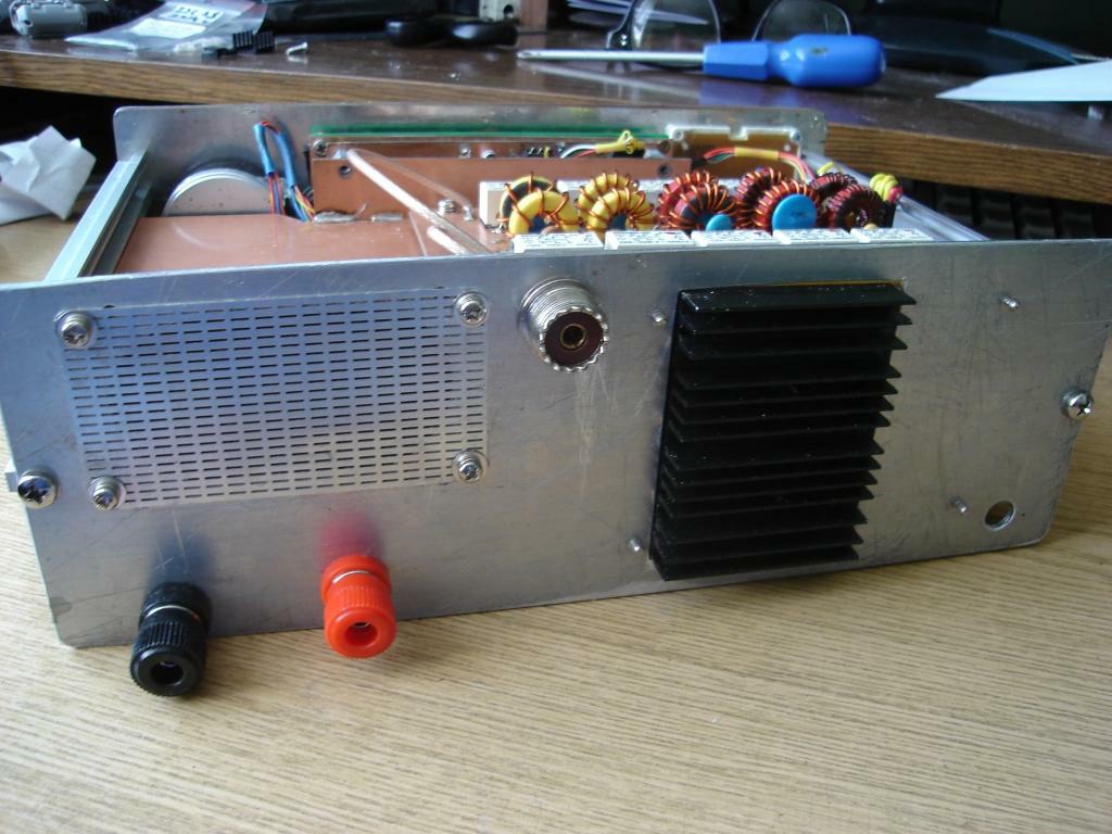

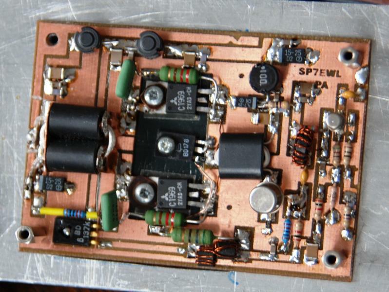

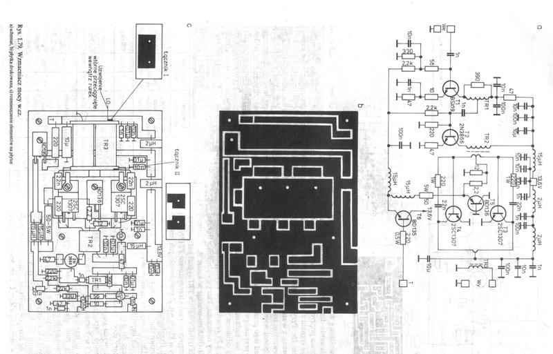

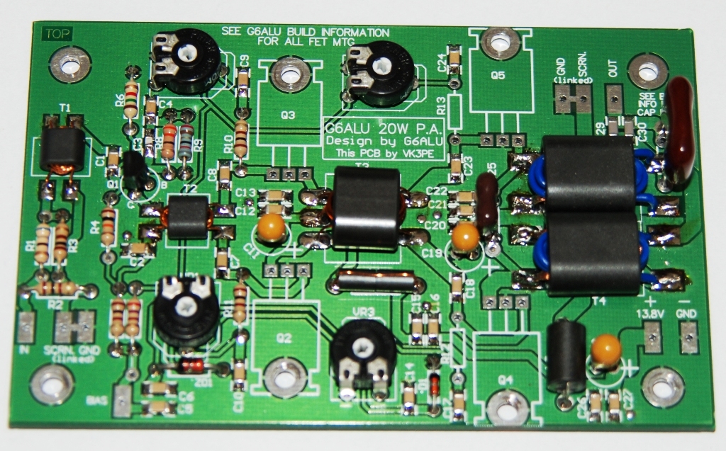

Kolega Roman SP5AQT zastosował w swoim Piligrimie wzmacniacz mocy od Cataliny. Dla tych co nie posiadają książki SP5AHT skan strony ze wzmacniaczem " CATALINA PA-40W ".
(Ten post był ostatnio modyfikowany: 27-06-2009 20:33 przez SQ5NPW.)

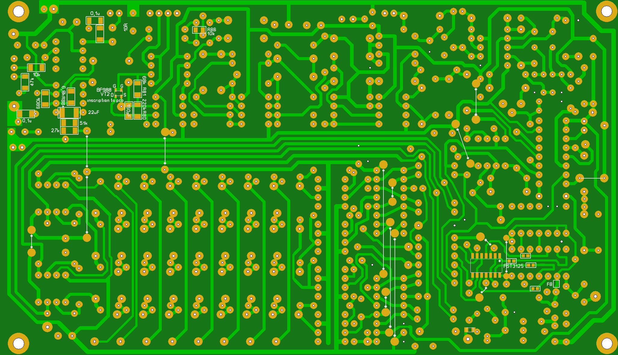

Załączam projekt PCB radiowej Kolegi Grzegorza SP5FGT zrobiony w KiCad'zie.
Jest to wersja jeszcze nie sprawdzona, wymagająca weryfikacji i poprawek.

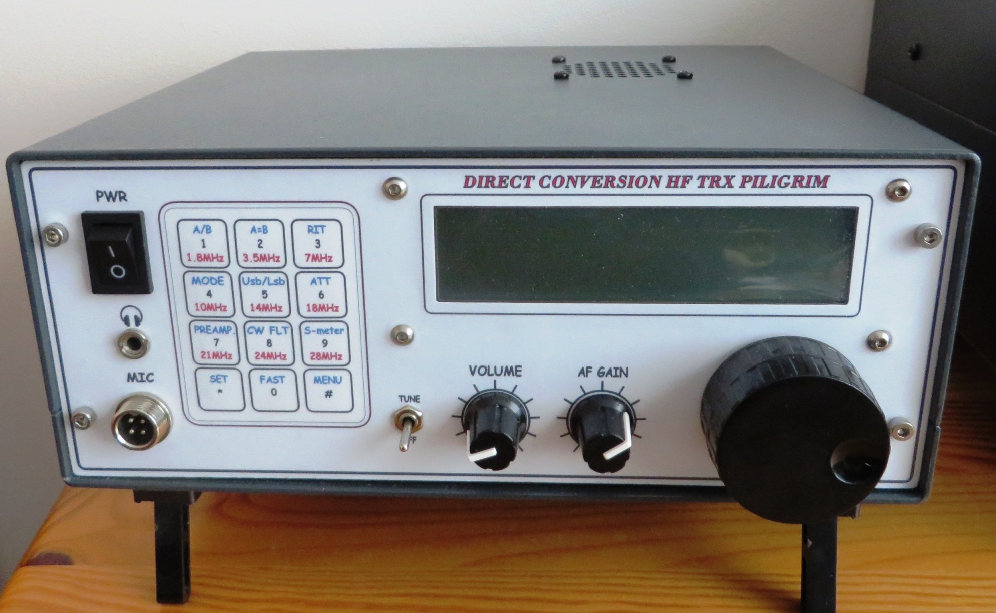

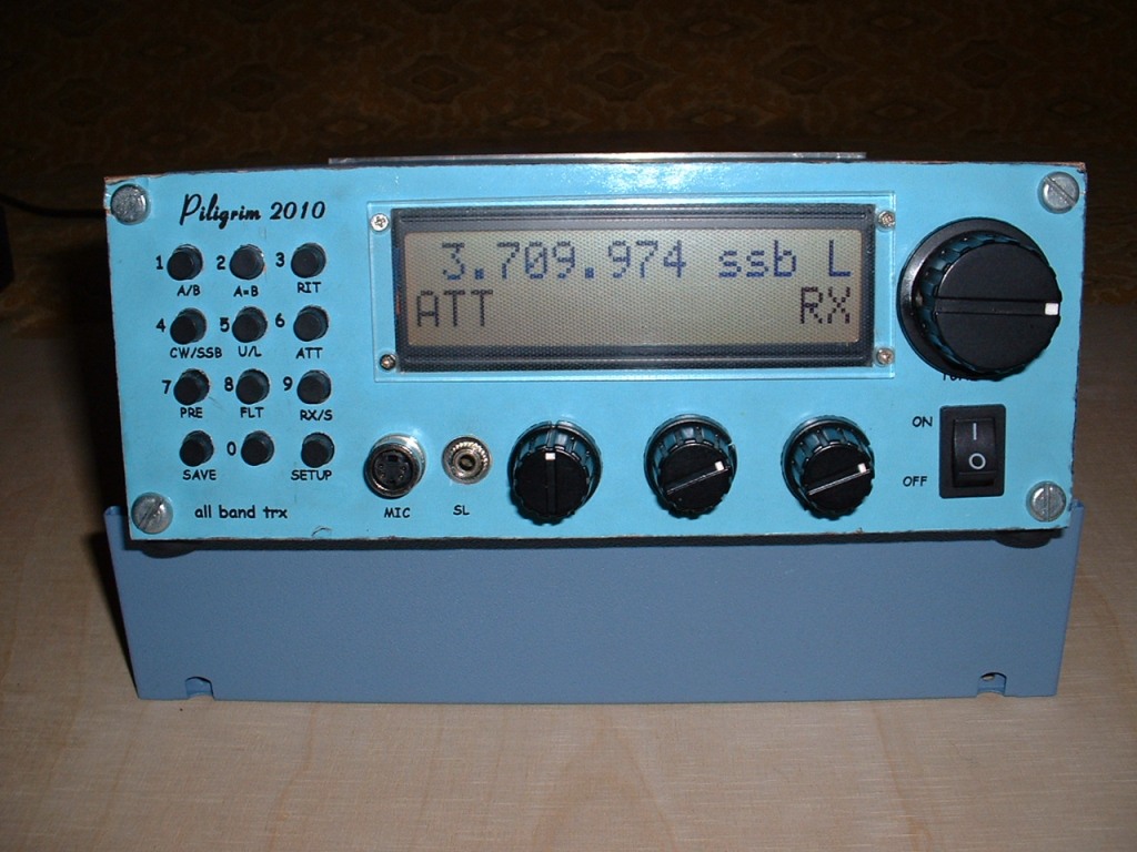

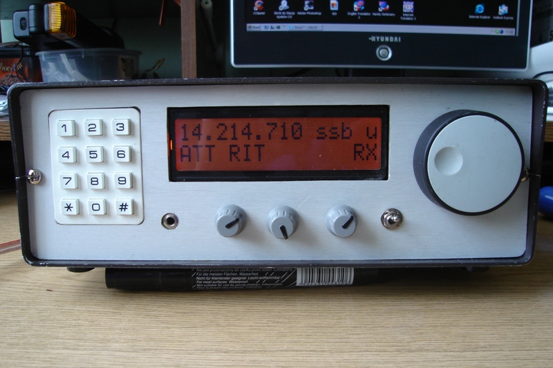

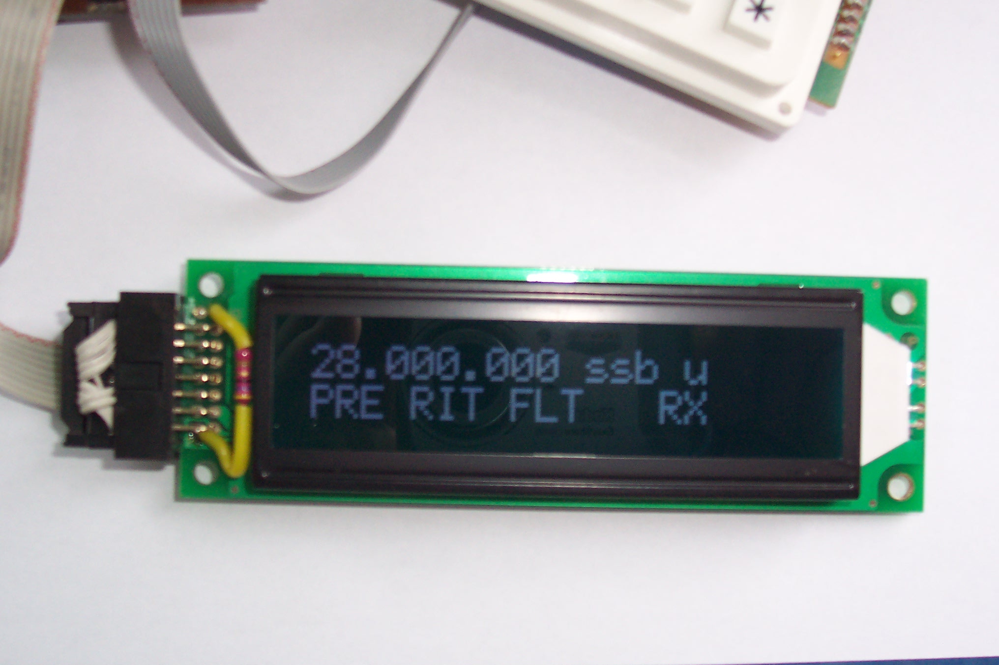

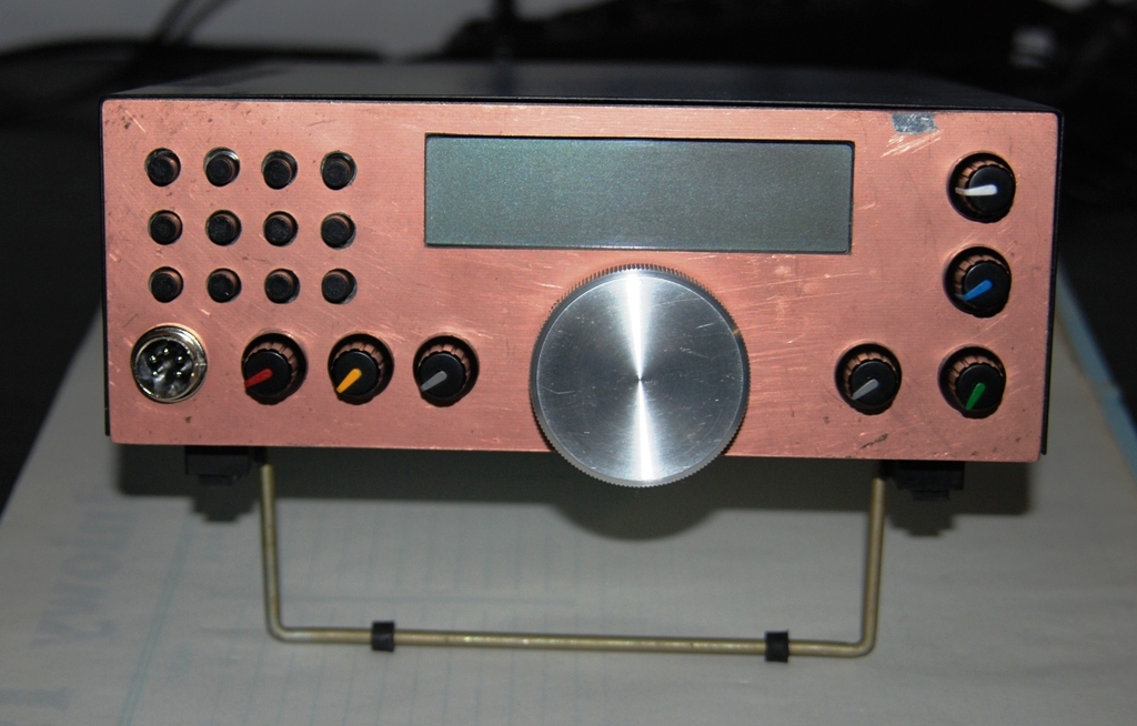

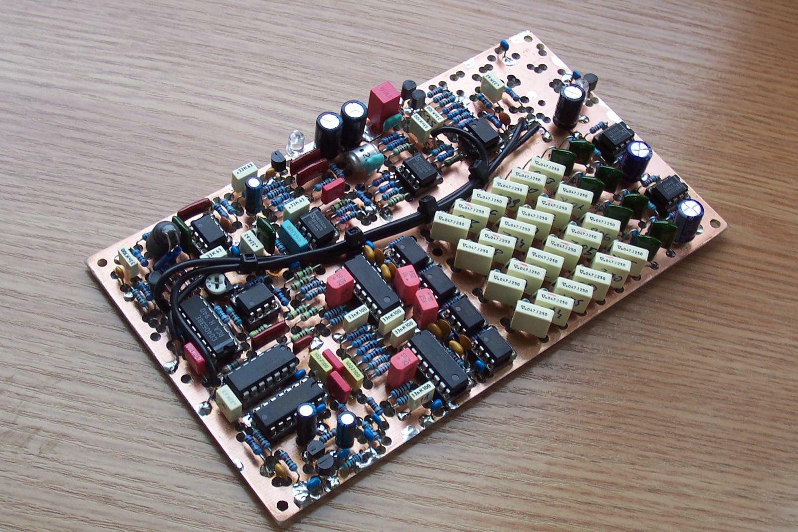

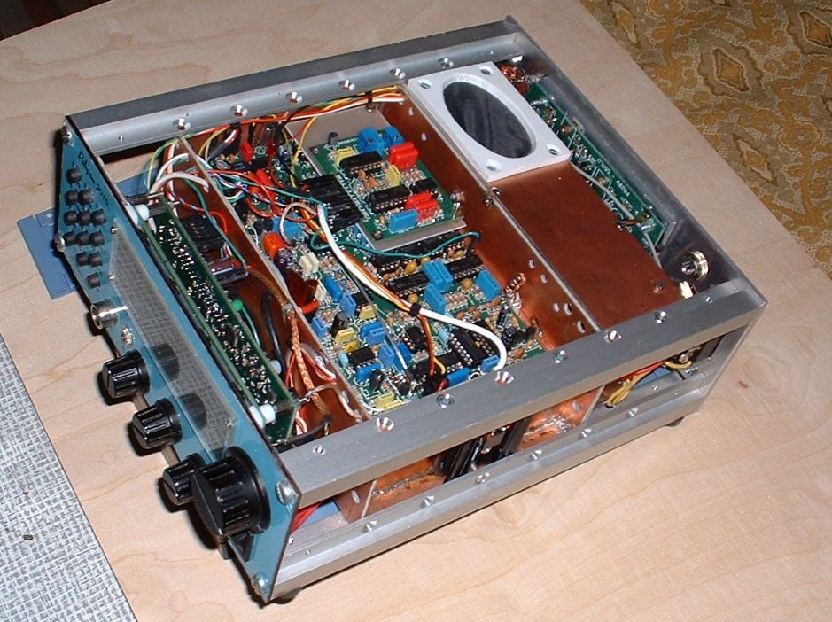

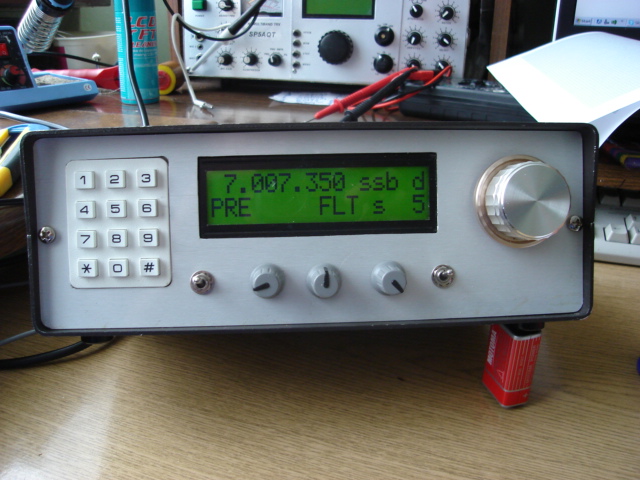

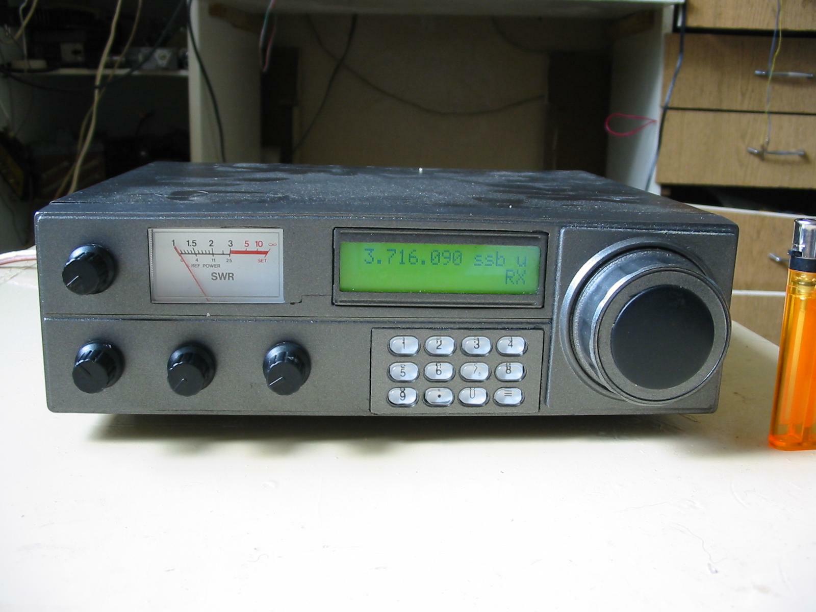

Witam wszystkich członków Grupy.

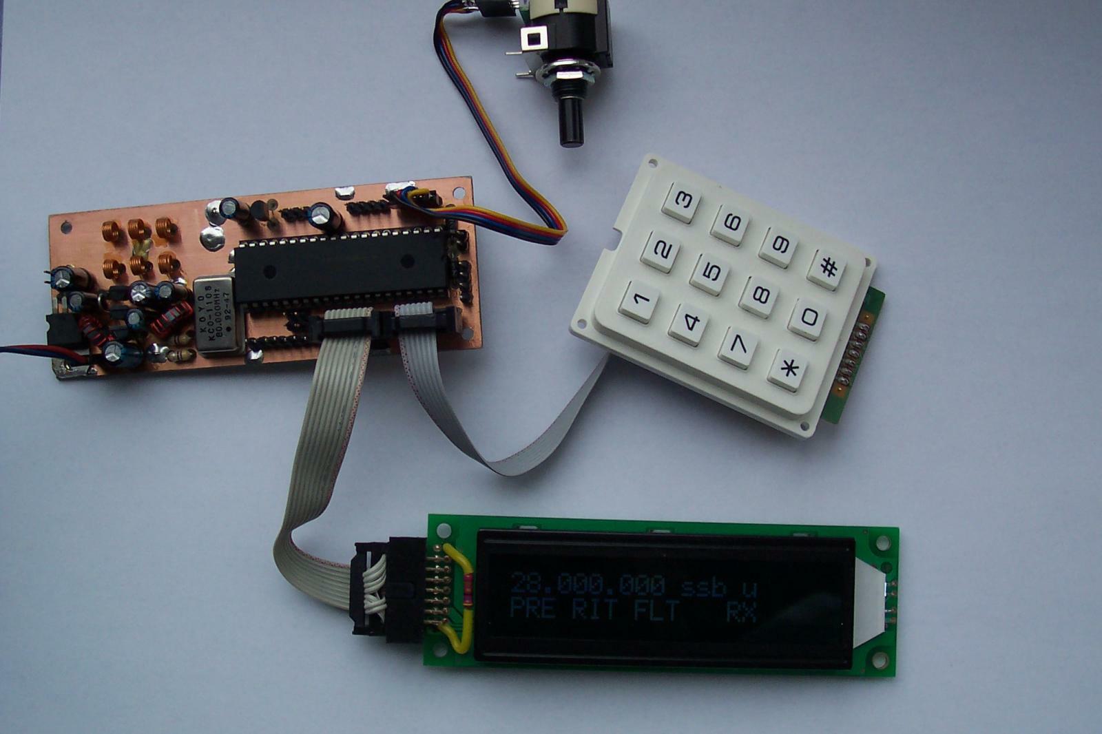

Jeżeli chodzi o enkodery to do tej syntezy pasują wszystkie ponieważ oprogramowanie pozwala na zmianę parametrów i w zależności
od wielkości napięcia które generuje enkoder ustawia się odpowiednio w menu. Ja testowałem enkodery własnego wykonania które miały
od 48- 256 impulsów oraz fabryczne chyba firmy "KOPAL" i wszystkie współpracują bez problemu. Podłączyłem eksperymentalnie enkoder
produkowany kiedyś przez WAREL enkoder który miał 1000 !! impulsów na obrót i też współpracował tylko krok syntezy zmieniłem na

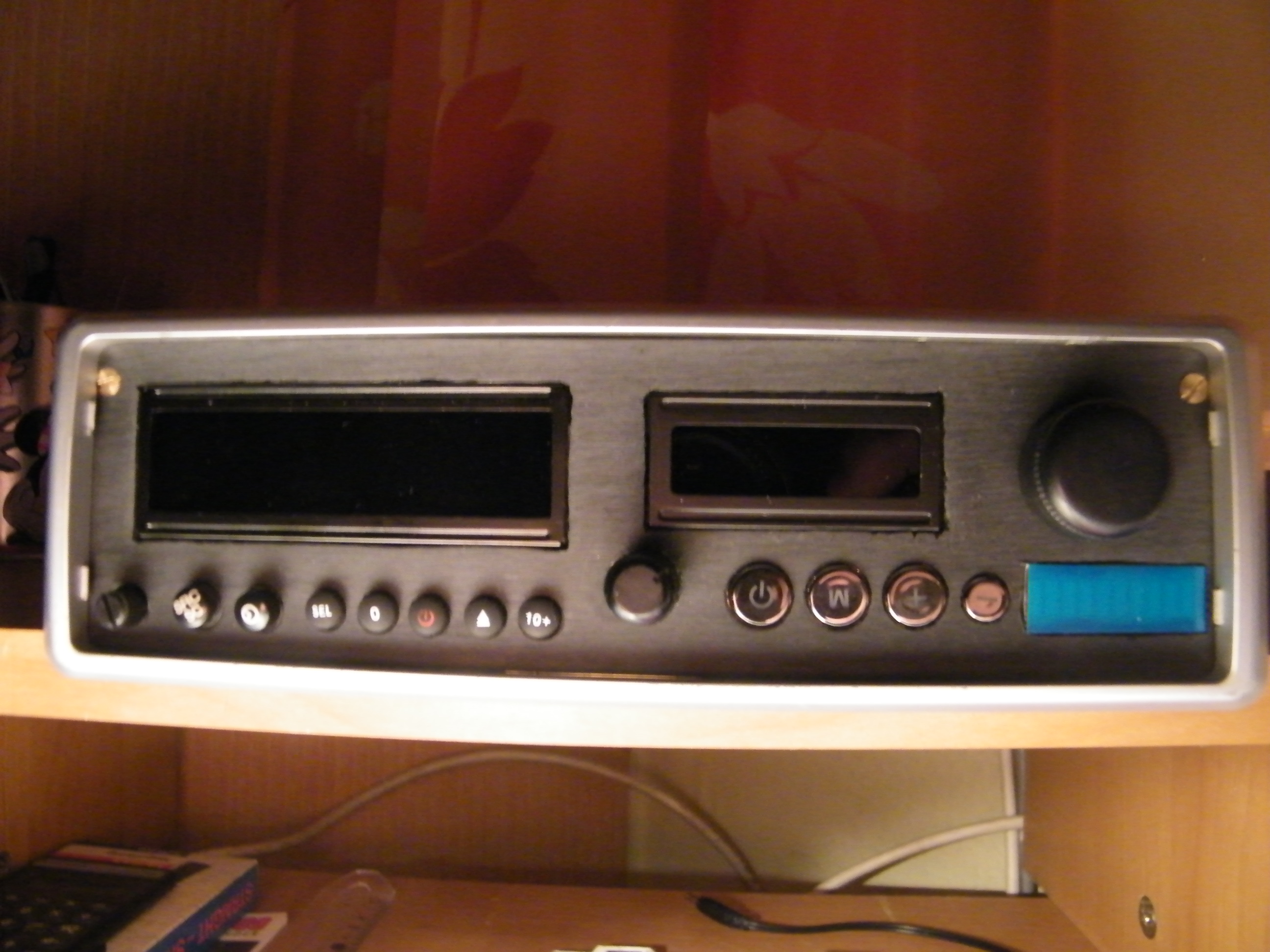

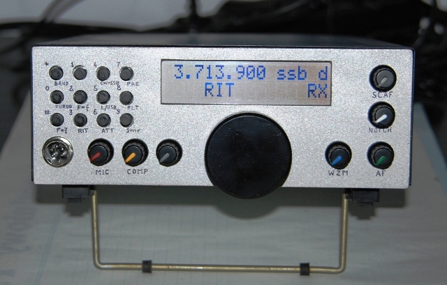

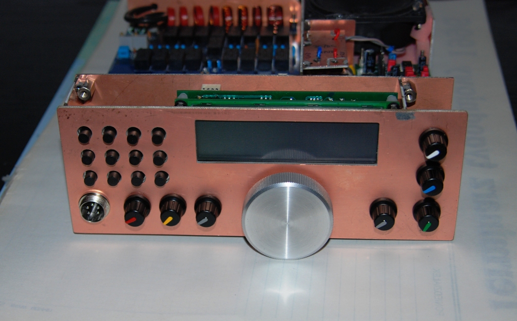

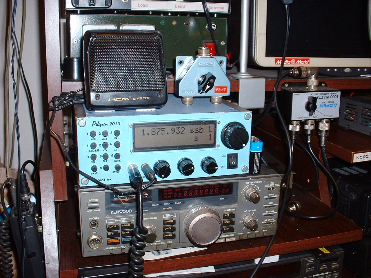

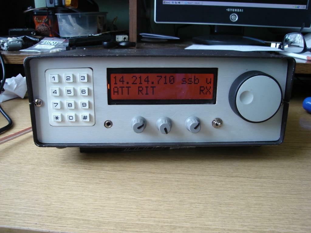

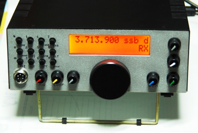

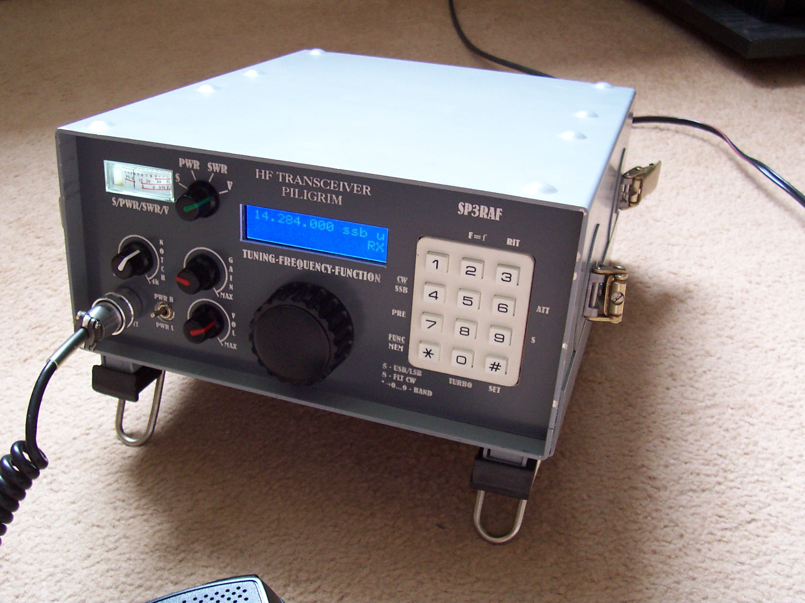

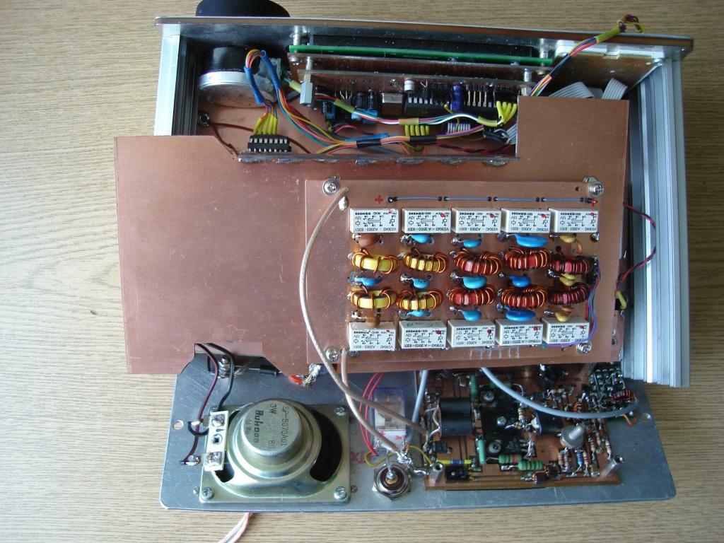

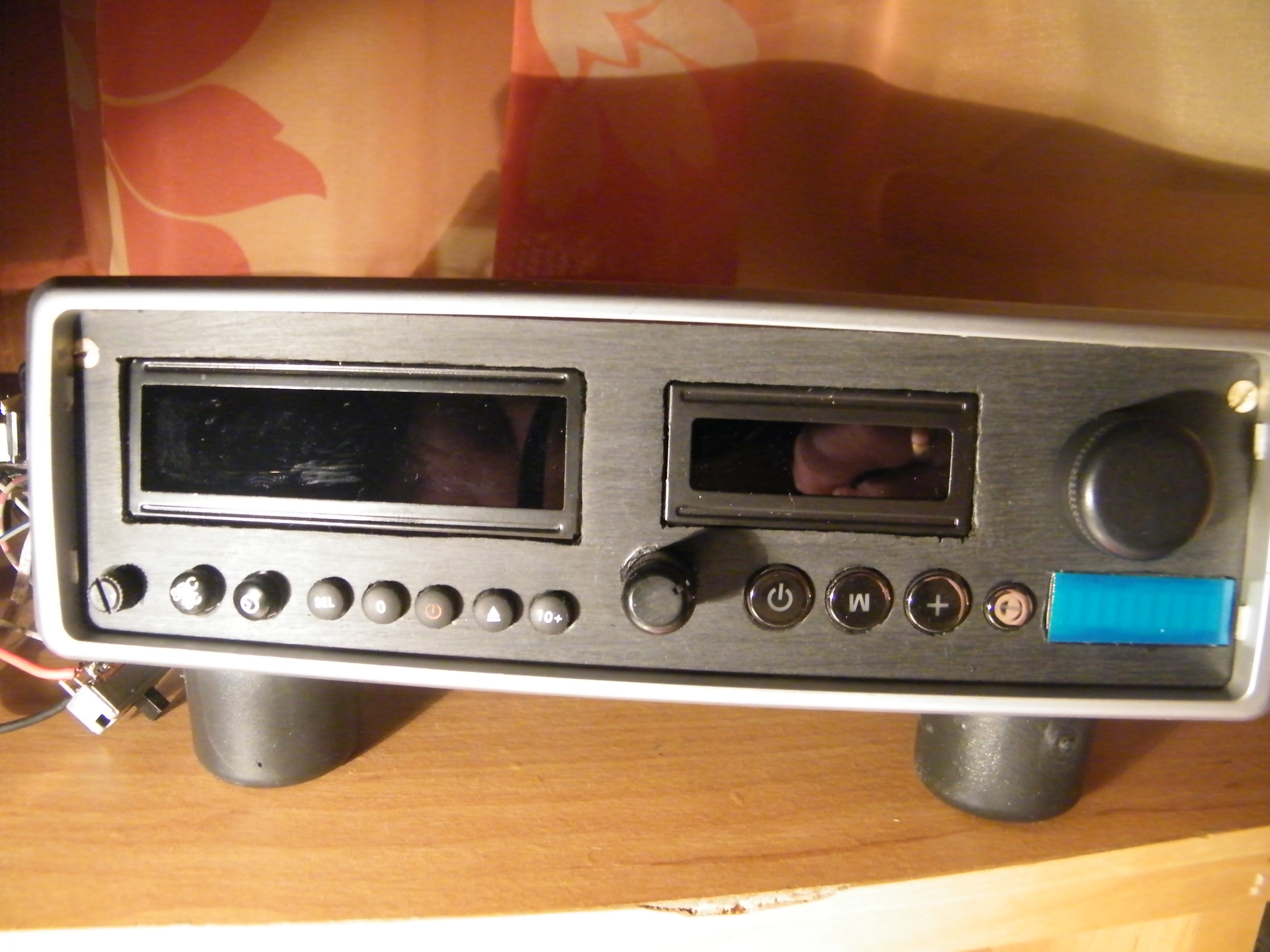

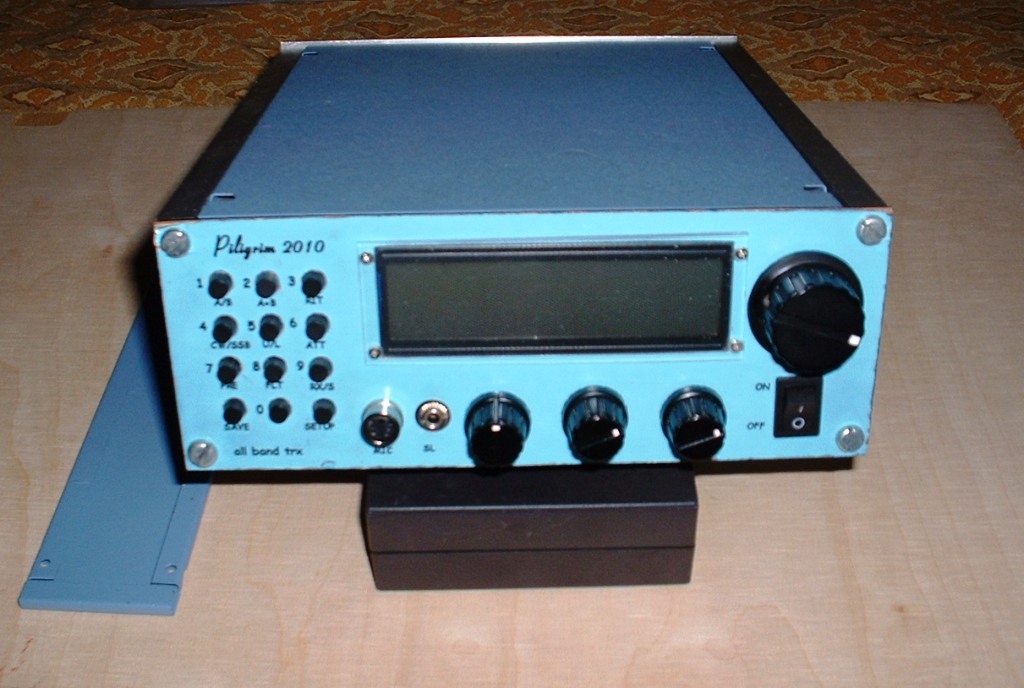

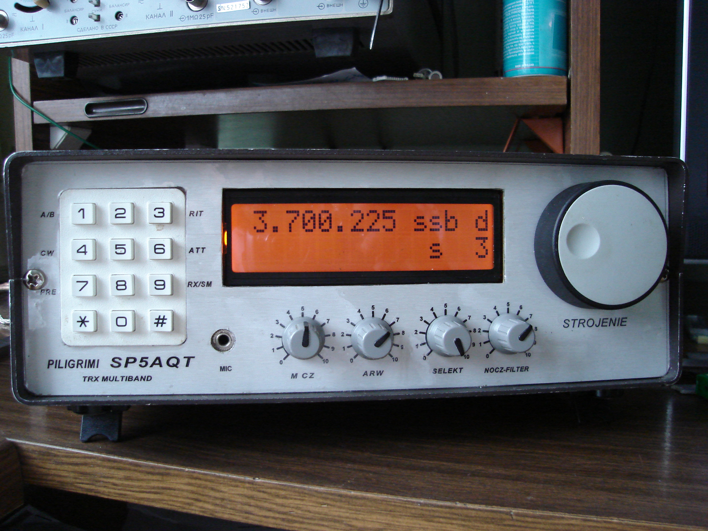

1 Hz. Nie wiem jak wkleić zdjęcia ze swoich prac ale przy pomocy kolegów może uda się to zrobić. W ostatnim tygodniu byłem na działce i przeprowadziłem na PILIGRIMIE około 200 łączności.Poniżej fotki tego samego urządzenia tylko z różnymi wyświetlaczami.Zielony był niewidoczny pod różnymi kątami.
