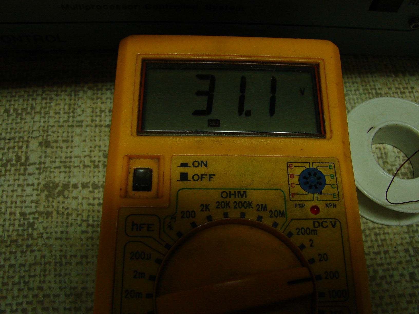

Zgodnie z obietnicą wklejam swoje oscylogramy z niektórych przebiegów napięć wzmacniacza.
Pierwszy pomiar to pomiar mocy przez pomiar napięcia na obciążeniu 50 omów.
Aby obliczyć moc zgodnie z tym co napisałem wcześniej odczytujemy z oscyloskopu wartość międzyszczytową, która wynosi 64,8V. Do naszego prostego wzoru potrzebna jest wartość szytowa, więc odczytany wynik dzielimy przez dwa co daje 32,4V. Tą wartość podnosimy do kwadratu czyli jest 1049,76 i na koniec przesuwamy przecinek o dwa miejsca w lewo i dostajemy ostateczny wynik pomiaru mocy naszego wzmacniacza czyli w zaokrągleniu 10,5 Wata. Mój oscyloskop sam mierzy wartość szczytową i podaje gotowy wynik, jednak ten wynik jest obarczony pewnym błędem, bo oscyloskop jes czuły na wszelkie zakłócenia, których w miejscu pomiaru nie brakowało i wynik mógłby być lekko zawyżony. Pomiar za pomocą ręcznie przesuwanych znaczników uważam za najlepszy w sytuacji istnienia zakłóceń.
Dla porównania zamieszczam widok miernika z odczytem tego samego napięcia mierzonego sztuczną anteną wyposażoną w detektor diodowy. Mój detektor jest zbudowany z dwóch diód 1N4148 połączonych szeregowo, aby można było mierzyć znacznie większe moce, w związku z tym wynik pomiaru jest zafałszowany w dół. Dla pomiaru małych mocy można stosować tylko jedną diodę 1N4148 lub diodę schotk'y np. BAT41, a dla QRPP <1W diodę germanową np. AAP152. Jeśli mierzymy moc sondą diodową to możemy być pewni, że na pewno jest tyle mocy ile obliczyliśmy, a rzeczywista moc jest nieco większa. Jest to dla nas raczej optymistyczne.
Tyle mocy można uzyskać tylko dla emisji CW sterując nasz wzmacniacz napięciem około 150mV wartości skutecznej. Dla SSB nie należy go sterować więcj niż do 6W, ponieważ pojawi się powyżej tej mocy zbyt duża intermodulacja.
