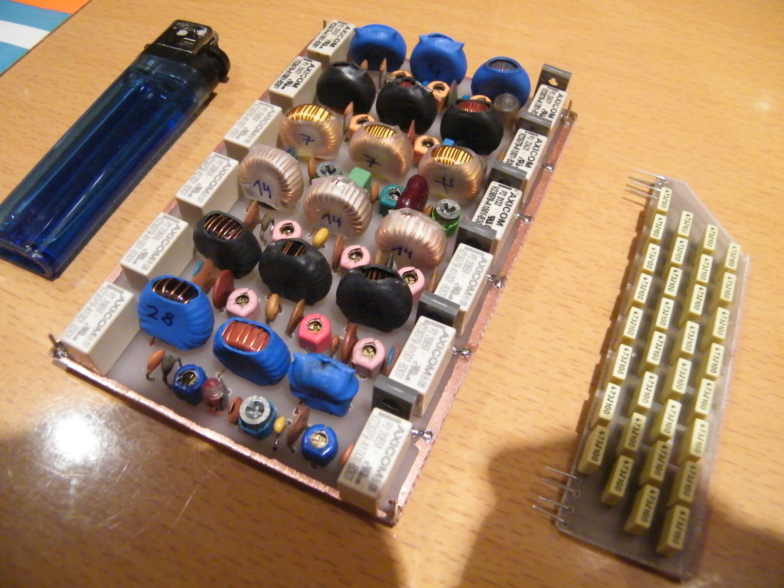

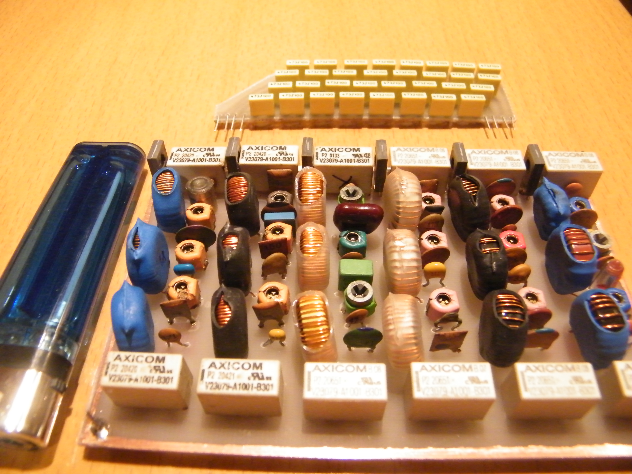

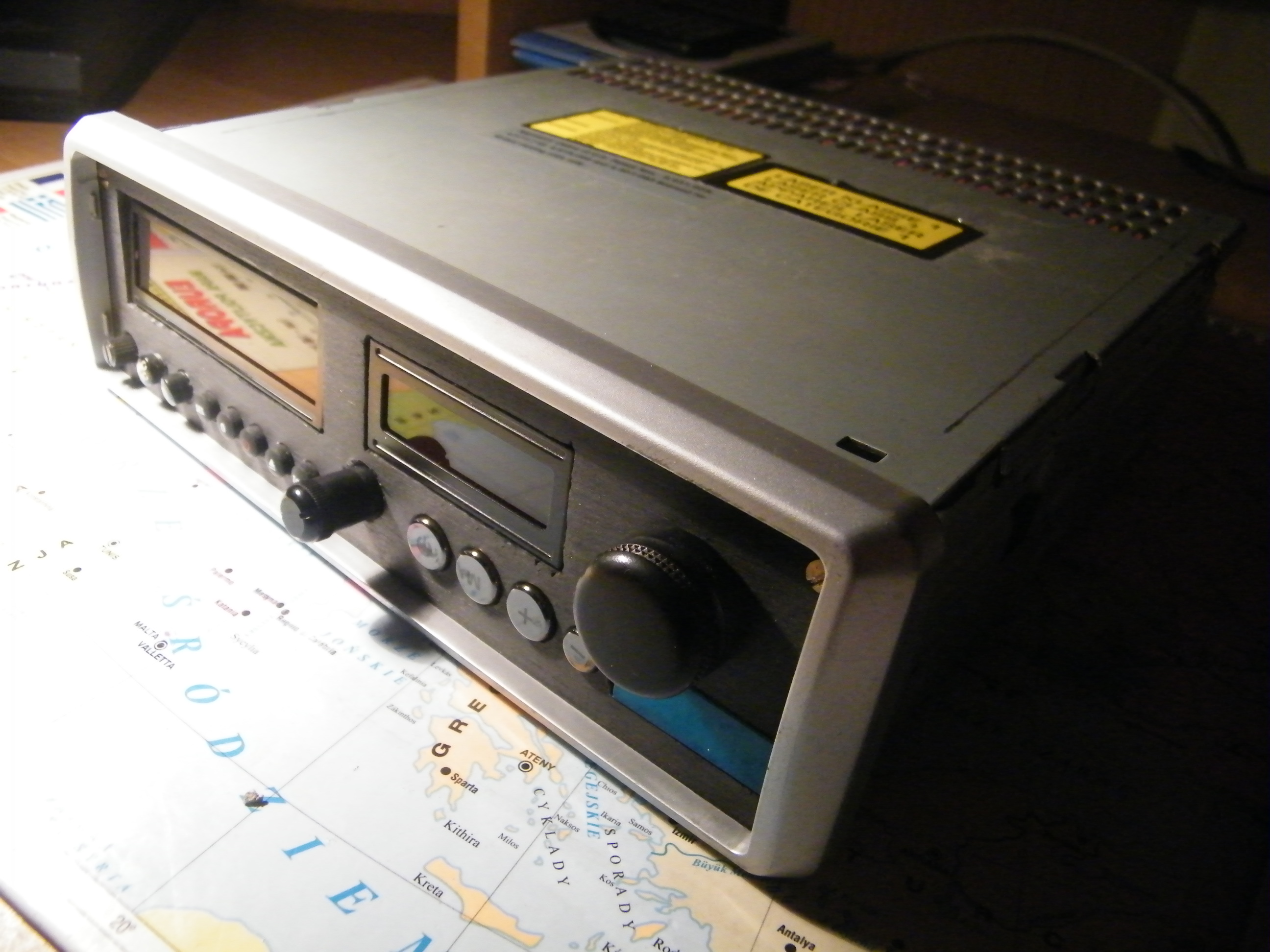

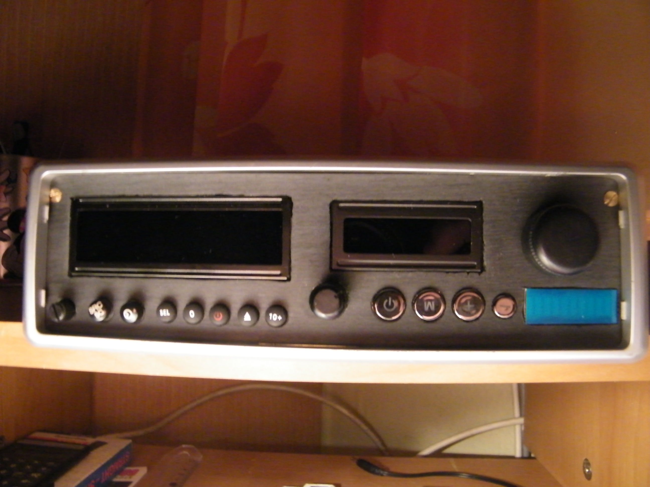

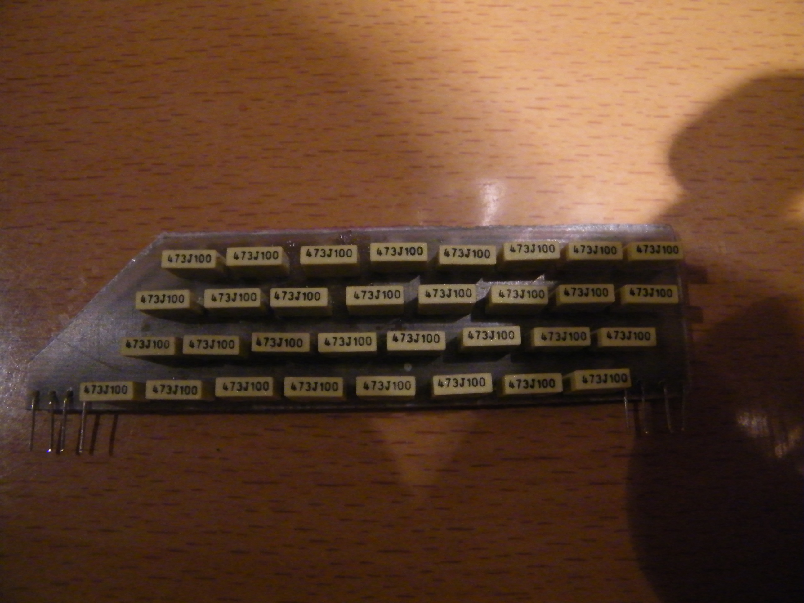

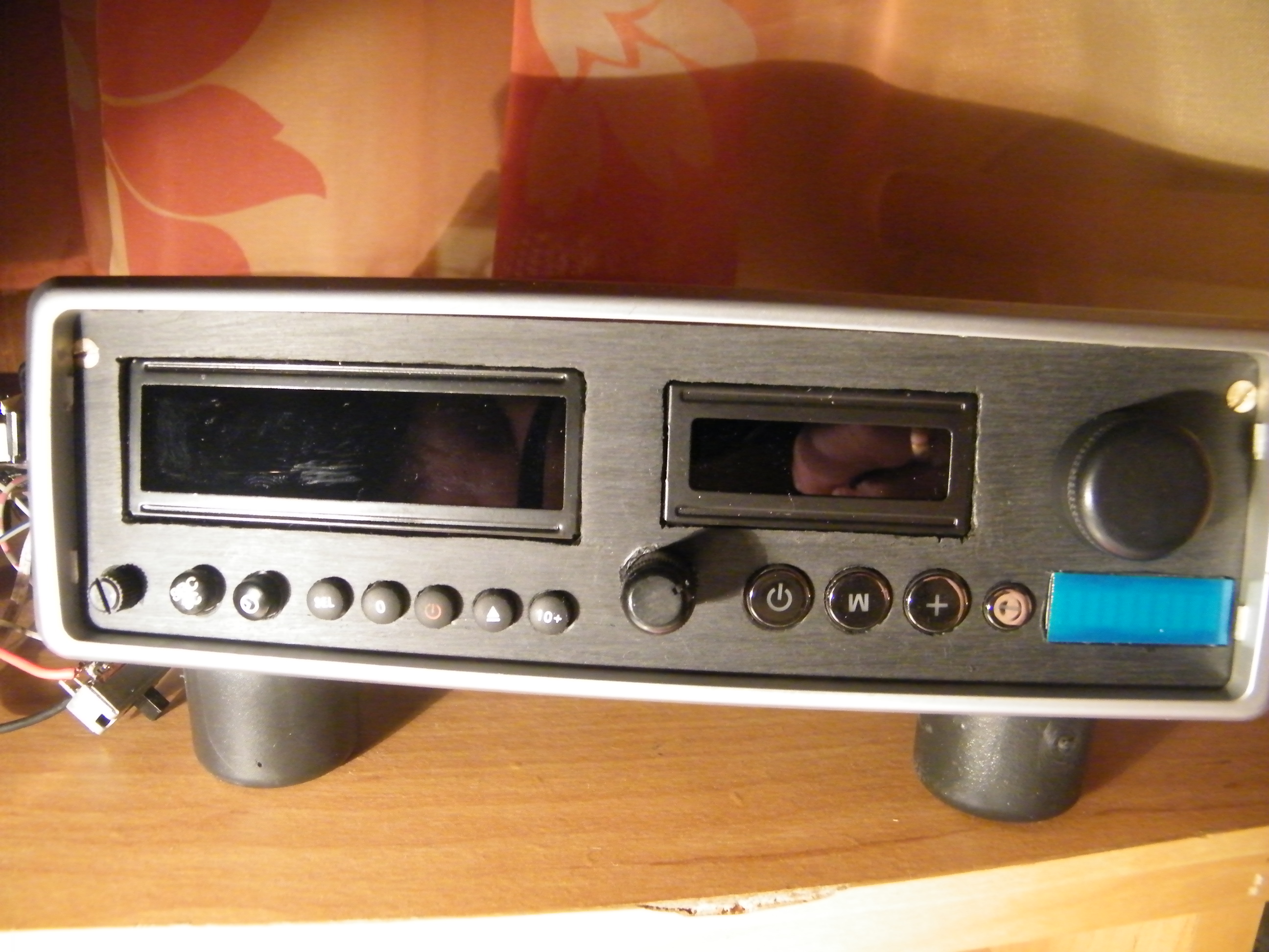

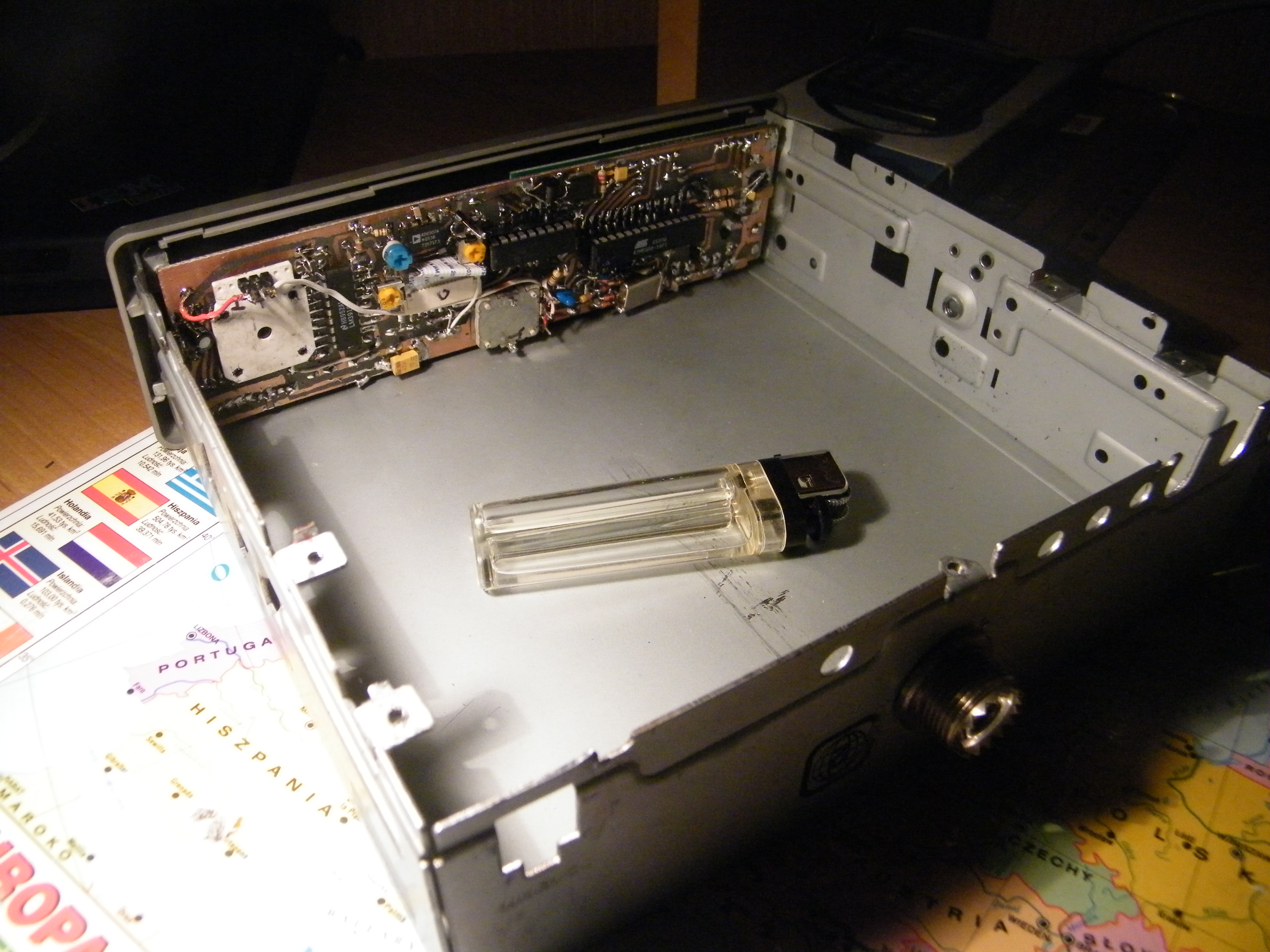

tak masz rację ,unikam kluczowanych filtrów,dlatego tak konstrukcje przewidziałem ze mozna bedzie wyelminowac jezeli bedzie cos nie tak,i zrezygnowałem z sterowania max7480 za pomoca zegara,jak jest w niektorych opcjach i zastosowalem regulacje napieciem stalym odzialujac na warikapa a ten sam manewr wykonam w max297,narazie robie plyte czolowa wraz z mechanika i elektronika do sterowania piligrimem ,poczatkowo mialo to byc na plycie bazowej ale tak bedzie lepiej gdyby cos nie poszlo to mozna do pudelka wsadzic cos innego a sterownik zostanie gdyz jest uniwersalny jesli chodzi o oprogamowanie atmega8 ,moze sterowac nawet przemiana i to dowolną.Ale myślę że piligrim wstanie .Wiem na pewno ze nie bede pakowal do srodka PA.Jak zrobie egzaminy to Pa bedzie w osobnej skrzynce ,wyjscie piligrima ogranicze tylko do 100mw ,reszta bedzie osobno.
dodaje fotki wstepne obudowy i plyty czolowej,obudowa jest po radiu cd. panel przetestowany i pracuje elegancko,,nastepne fotki po uruchomieniu
İmage İmage İmage İmage
zamiescilem dodatkowo zdjecia BPF juz zestrojone oraz filtr polifazowy.

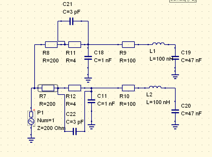

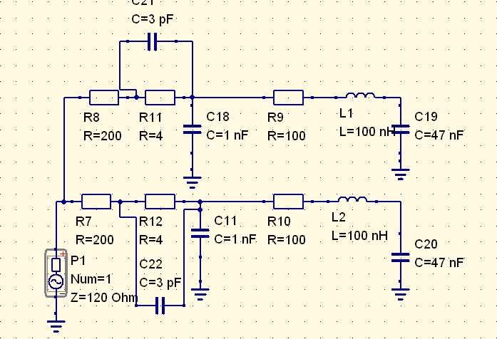

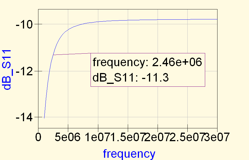

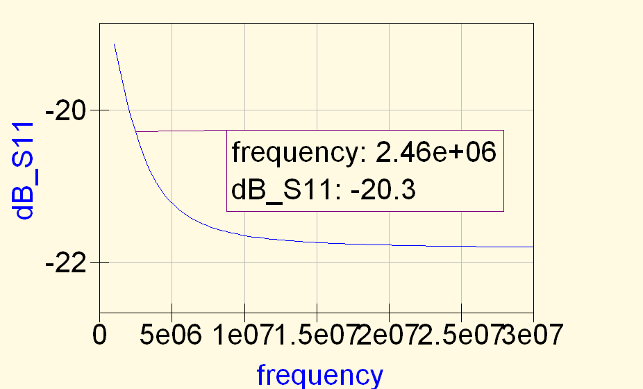

Zwracałem już na tą kiedyś uwagę na tym forum, że impedancja piligrima wejścia nie wynosi 200 om. Prosiłem Kolegów o sprawdzenie rozpiski ac164 nie było chętnych ale przeglądając rosyjskie forum znalazłem to
http://www.cqham.ru/forum/showthread.php?t=7117&page=37
patrz 3 wątek od dołu (rysunki). Z tych rysunków ewidentnie wynika, że zawsze jednocześnie załączone są klucze dwa ale i zawsze załączone są obydwa oporniki 200om (lub 220 om w zależności od wersji). Pozwoliłem sobie rozrysować załączone klucze wraz z elementami pasożytniczymi (r i c). Sytuacja 1 i 2 impedancja wejścia 200 om (trafko 1 do 4 to co siedzi oryginalnie). Rysunki 1 i 2. Widzimy, że swr zmienia się od 1,9 do 1,64 (dla najniższych częstotliwościnajlepiej powyżej 5MHz mniejwięcej tak samo źle). Tu przelicznik rl na swr http://www.febo.com/reference/return_loss.html
Rysunki 3 i 4 założona impedancja wejścia 120 om (nie jak oryginalnie przyjęto 200 om) swr w prawie całym zakresie na poziomie poniżej 1,22 (rl 20dB) znacznie lepiej. Filtry widzą impedancję wtedy bardziej zbliżoną do 50 om (dla takiej je stroimy). Wszystkie wykresy są dla zakresu 2 do 30MHz. Cóż trzeba wiec zrobić nawinąć nowe trafko o innej przekładni a to sprawa prosta. Na m.cz. i tak oba układy są niedopasowane a konsekwencja niedopasowania to między innymi ptaszki (mieszanie odbitych składników). Dlatego tak lubię konstrukcje gdzie zawsze jest trzymana impedancja niezależnie od częstotliwości np z diplekserami na mcz co jest proste) ale to już rozważania na inny temat, ale śmieci napewno mniej.
Oczywiście można też nieco zmniejszyć oporniki by uzskać prostszą przekładnię ;-), zwiększanie nie jest wskazane.

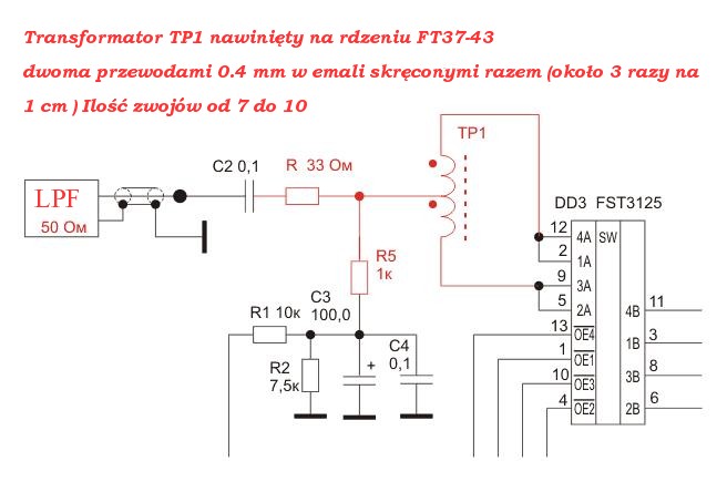

Witam następnych kolegów którzy zbudowali Piligrima . Po uruchomieniu w oryginalnej wersji proponuję wykonać poprawkę jak na poniższym rysunku.
Poprawkę można wykonać nie ingerując bardo mocno w druk płytki.
Dla badaczy proponuję wykonanie pomiarów przed i po przeróbkach oraz opublikowanie w/w pomiarów praktycznych a nie teoretycznych.

Bardzo dobra przeróbka, proponowana na forach rosyjskich.
Najbardziej klasyczna postać powinna jeszcze zawierać rezystor w gałęzi poprzecznej dobrany na najbardziej prawidłowe obciążenie - około 200 - 400 omów, można to właśnie dobrać korzystając z posiadanych analizatorów NWT i mostków odbiciowych.
Uzyskujemy w ten sposób klasyczny sprzęgacz Wilkinsona stosowany powszechnie w profesjonalnym sprzęcie nadawczym do podziału i sumowania mocy.
