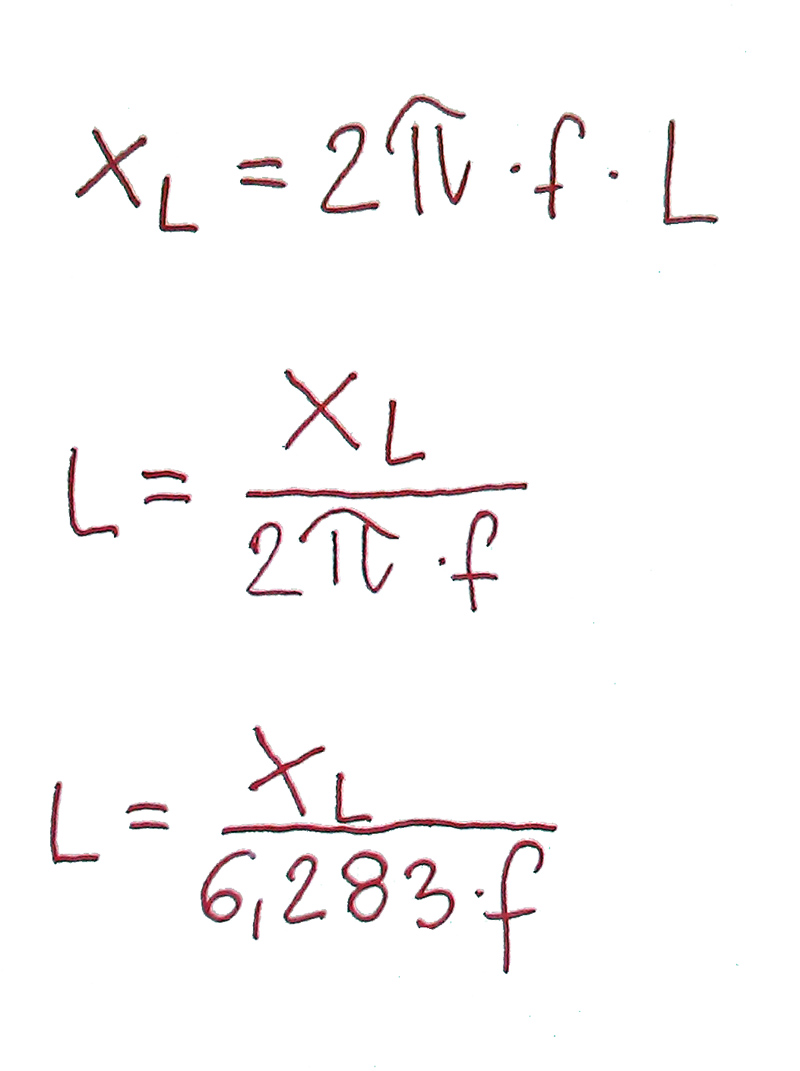

Krótkie podsumowanie.
Balun prądowy służy do dopasowania niesymetrycznej linii zasilającej 50 Ohmów (kabel współosiowy) do symetrycznej anteny typu dipol.
Balun prądowy służy do dławienia prądu asymetrii, który płynie po powierzchni oplotu kabla współosiowego; jest to tzw. efekt naskórkowości występujący dla prądu wysokiej częstotliwości. Prąd asymetrii powoduje zmianę parametrów całego systemu antenowego. Po prostu z anteny robi się "coś" co nie przypomina anteny i generuje zakłócenia TVI. Można również zaobserwować podwyższony SWR, zmianę impedancji etc.
Balun prądowy wykonuje się zazwyczaj w formie cewki nawiniętej dwoma drutami jednocześnie (bifilarnie). Indukcyjność tak wykonanej cewki zależy od częstotliwości pracy anteny oraz rdzenia (bądź jego braku) na którym nawijany jest balun.
Balun może być powietrzny (choke balun) lub nawinięty na rdzeniu ferromagnetycznym.
Aby balun dobrze spełniał swoją funkcję jego reaktancja powinna być 10x większa od impedancji linii zasilającej czyli 500 Ohmów (reaktancja indukcyjna).
Warto wiedzieć, że nawinięcie zbyt dużej liczby zwojów może spowodować powstanie rezonansów własnych baluna. Pojemności międzyzwojowe wraz z fragmentami cewki baluna mogą tworzyć dodatkowe i niepożądane obwody rezonansowe. Ponadto duża pojemności międzyzwojowa wpływa na pogorszenie parametrów baluna dla wyższych częstotliwości. Widać to na rysunku pokazującym parametry baluna wykonanego przy pomocy kabla RG-316 i rdzenia Amidon FT-140-43 - "białego".
Nawinięcie zbyt małej liczby zwojów oznacza brak skutecznego tłumienia prądu asymetrii. Reasumując. Potrzebna jest równowaga i umiar Smile Jak w życiu!
Wzory:
Xl[reaktancja]=2*PI*f[częstotliwość]*L[indukcyjność]
po przekształceniu
L[uH]=Xl[OHm] / (6,283*f[MHz])
Przykładowo Indukcyjność dla częstotliwości 3,5MHz
L[uH]=500[OHm] / (6,283*3,5[MHz])
Indukcyjność L=22,73uH
Ja zawsze biorę małą zakładkę i docelowo dla baluna 3,5MHz przyjmuje okrągłe 25uH.
Przy okazji balun powinien być lekki, wytrzymały i odporny na warunki atmosferyczne.
