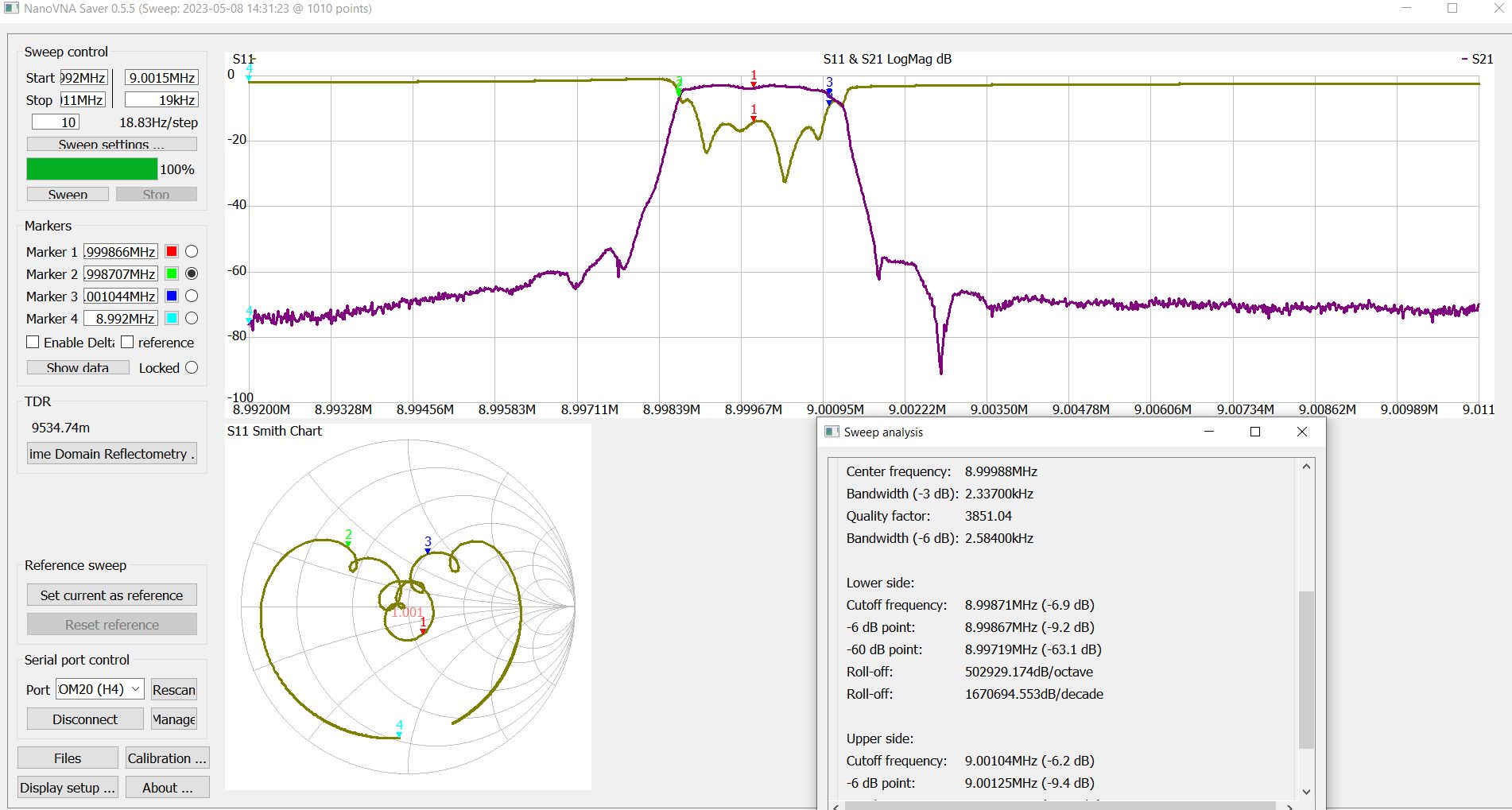

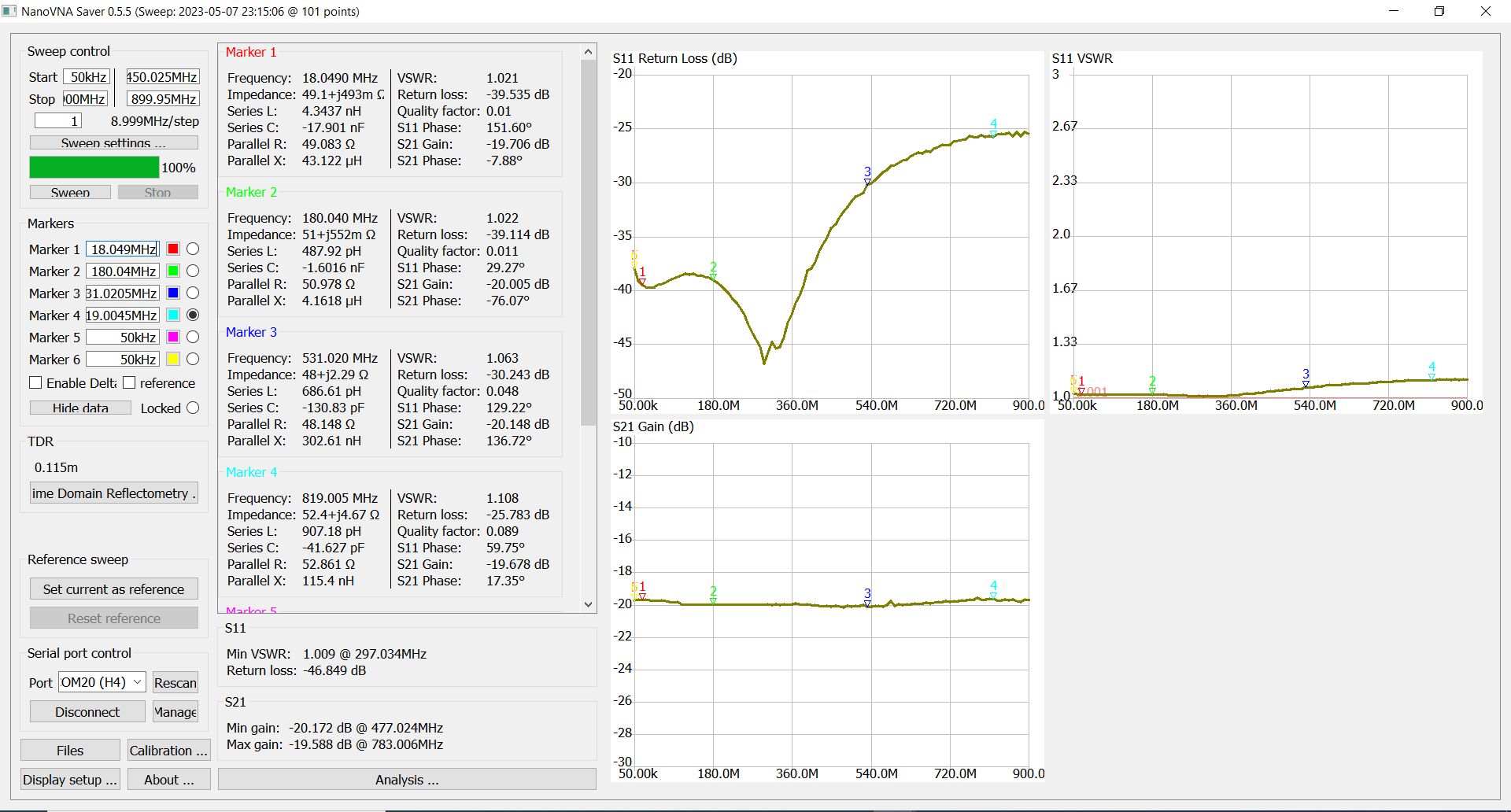

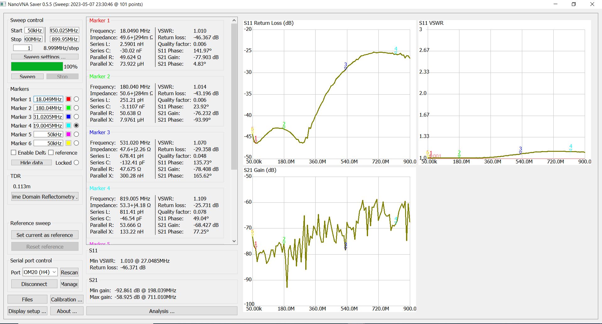

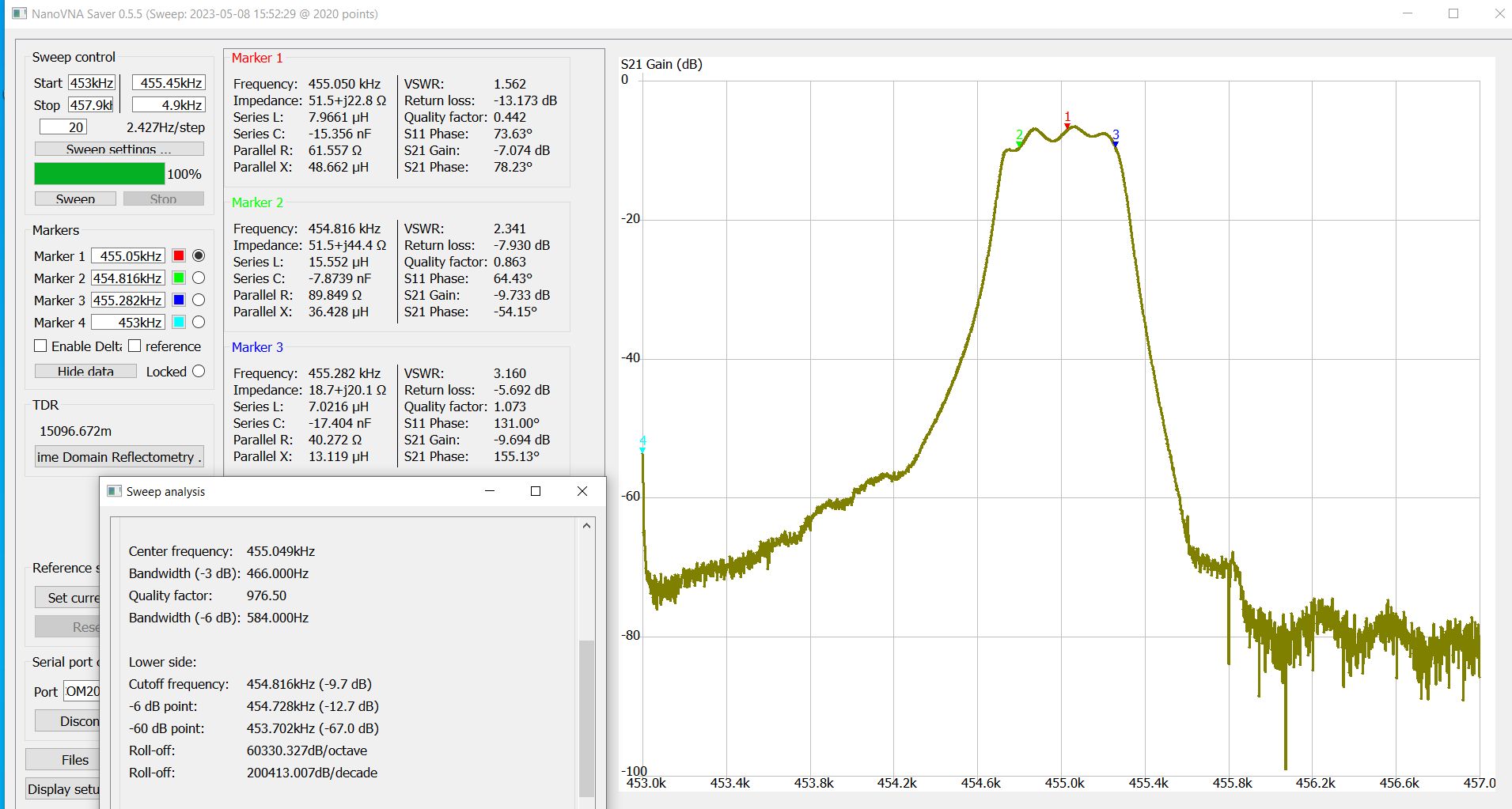

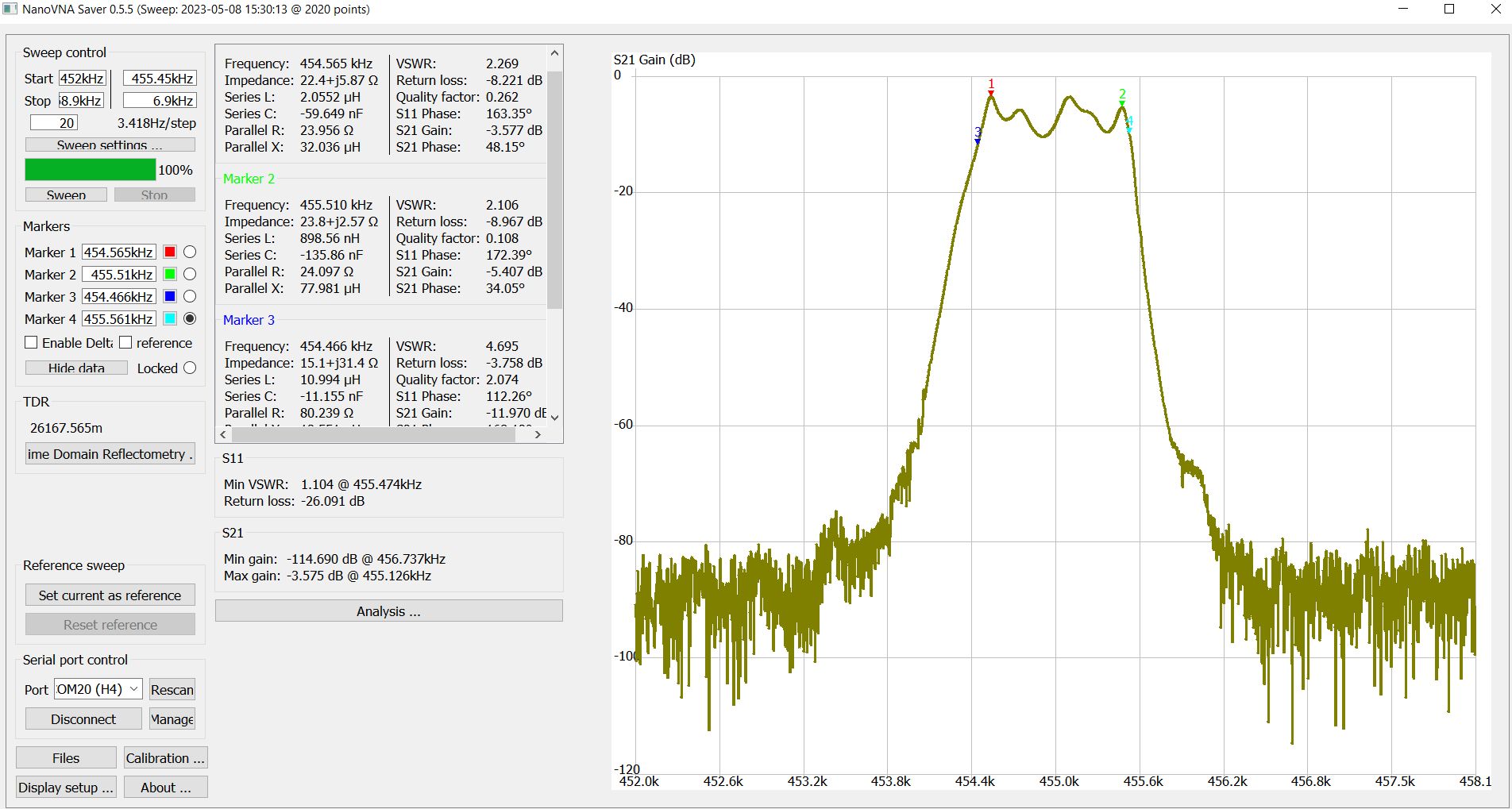

Pomiary Nano VNA-H - program Nano VNA Saver 0.5.5 - filtr kwarcowy PP9, XC-115C-500Hz, Inrad 1KHz, kalibracja load 50 om - Mini - Circuits. Podłączono tłumik HP-5086 - pomiar S21, S11 - 0 dB, 20 dB, 40 dB, 60 dB , 80 dB

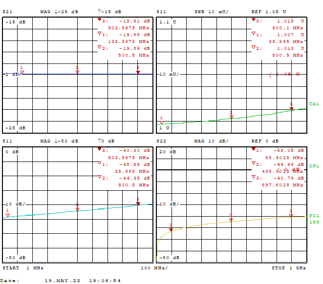

RE: Jaki NANO-VNA?

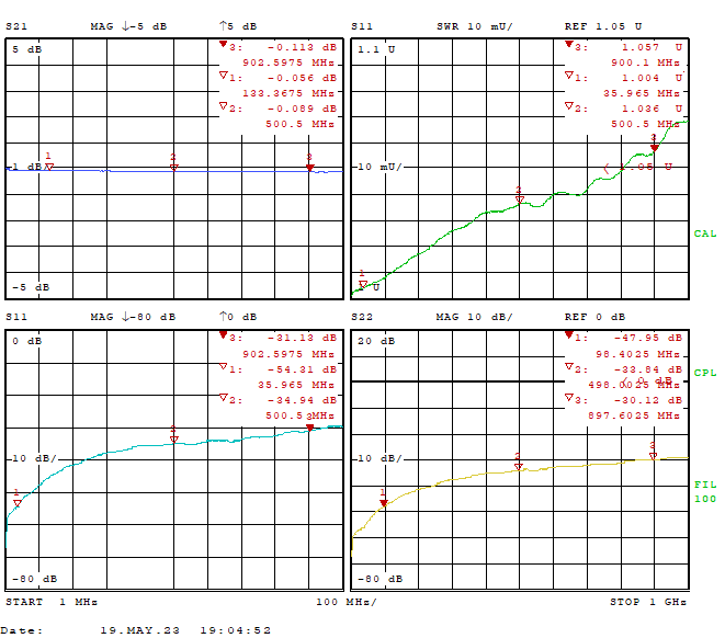

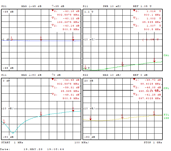

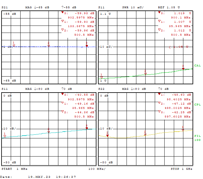

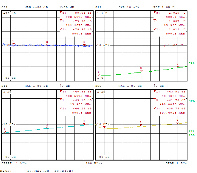

Poprosiłem kolegi Mariana SP9MQH żeby taki sam tłumik HP - 5086 pomierzył analizatorem wektorowym R$S który został skalibrowany dokładnymi wzorcami short, open, load ( gdzie w oknie kalibracji wpisuje parametry wzorców)

Troszkę mnie zaskoczyły pomiary Józefa, jako że także jestem właścicielem takiego tłumika i NanoVNA w wersji 2.8", postanowiłem sprawdzić czy moje nanoVNA zachowuje się podobnie. Dla weryfikacji jakości samego tłumika, dodałem porównawczo pomiary dla LibreVNA. Wyniki pomiarów w załączonym pliku.

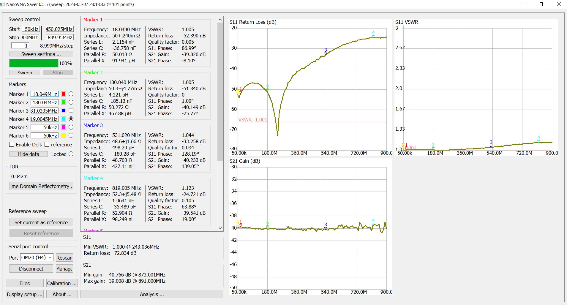

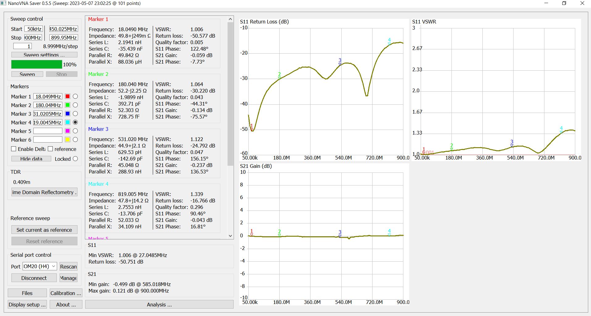

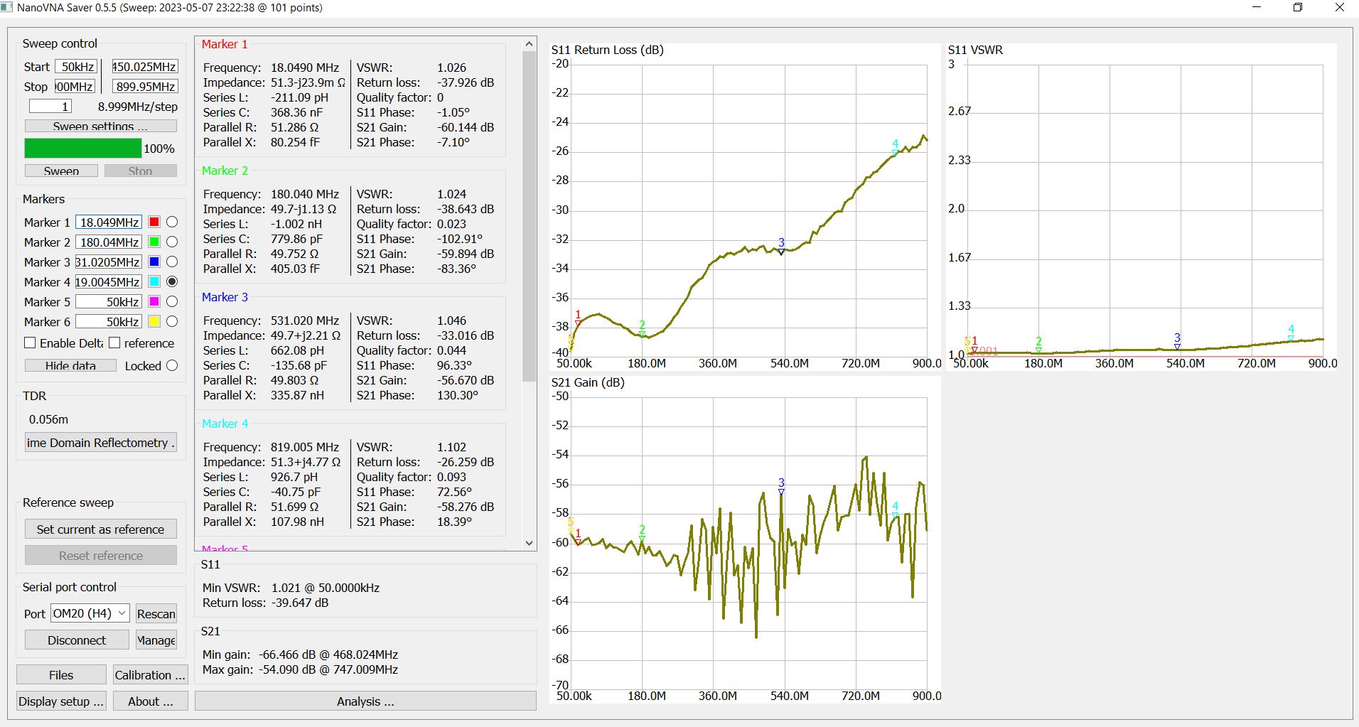

Pomiary S21, S11 - Nano VNA-H - 4 ", 50KHz - 1500 MHz i VNA -H- 2,8" 50 KHz - 900MHz program Nano VNA Saver 0.5.5. Kalibracja przeprowadzona z przewodami pomiarowymi dostarczonym w zestawie, pięciostopniową w programie Nano VNA Tłumik HP- 5086 + tłumik 10dB firmy Narda.
