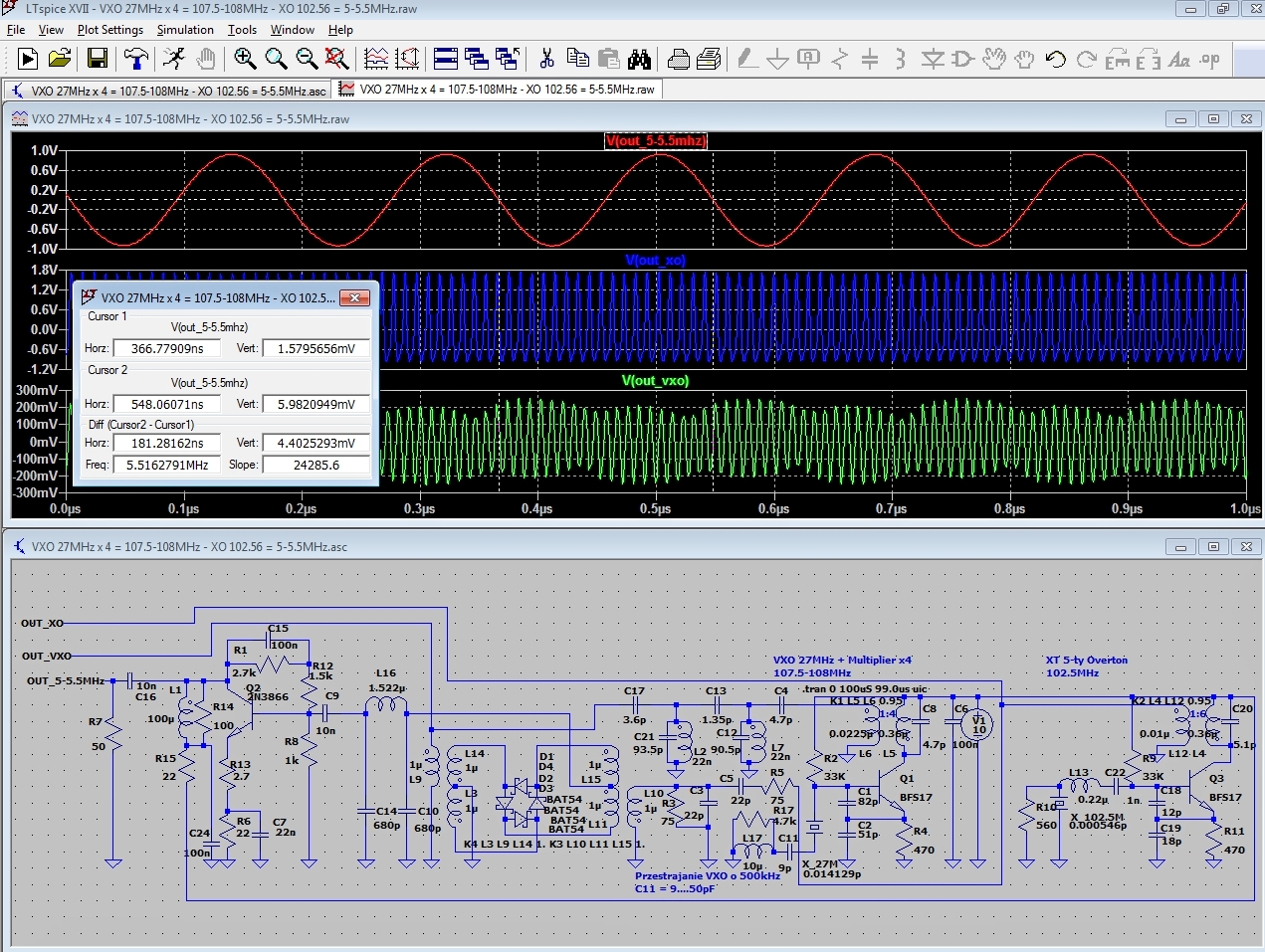

Pierwsze moje VXO wykonywałem w latach 70-tych i uważam że ze względu
na ich wyjątkową czystość spektralną i stabilność są nadal aktualne w konstrukcjach,
również w tych o wysokich parametrach.
Poniżej zamieszczam analizę LTSpice układu syntezy częstotliwości 5.0-5.5MHz.
Można go rozbudowywać o dalsze zakresy przełączając kwarce w XO, filtry LPF
i pojemności dostrojenia trafo wyjściowe XO. Można to realizować diodami, elektronicznymi
SPDT czy klasycznymi przekaźnikami. Jeżeli układ jest wykonany na bazie kwarców
o takim samym cięciu - to uzyskuje się wypadkową stabilność temperaturową taką
jak kwarce w tym zakresie 5.0-5.5MHz, pod warunkiem zapewnienia im takiej samej temperatury.
Podobne elementy tego układu testowałem fizycznie, ale tu dla jasności wartości zostały zaokrąglone.
Mam też parę innych, zbudowanych rozwiązań, których schematy tu będę zamieszczał.

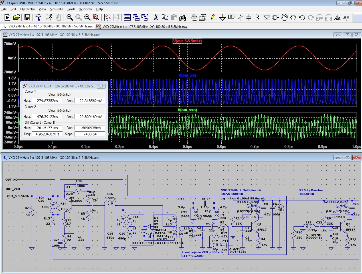

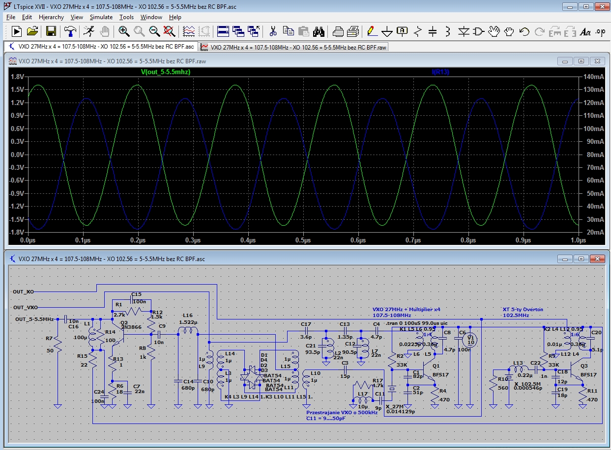

Kwarc o zbliżonej częstotliwości wygrzebałem ze starych zapasów, ale to może być inna para o różnicy 5.5MHz, lecz nadal dosyć wysoko. Układ można nieco uprościć wyrzucając BPF RC = C3, R3, C5, R5 i zastępując kondensatorem 15pF, wtedy sinusoida
na wejście mixera będzie nieco zniekształcona, ale to nie wpłynie znacząco na kształt wyjściowego 5-5.5MHz. Można też powiększyć o jedno ogniwo LPF 5.5MHz, co polepszy kształt sinusoidy. Trzeba też starannie dobrać L13 i C20 w overtonie, gdyż inaczej wchodzi w pasożyty. Robi się to przez zwarcie nóżek kwarcu i doprowadzenie powstałego generatora do częstotliwości overtonu ustawiając cewkę L13 i dobierając C20 na max. napięcie wcz na wyjściu L12 (metoda SP6LB).

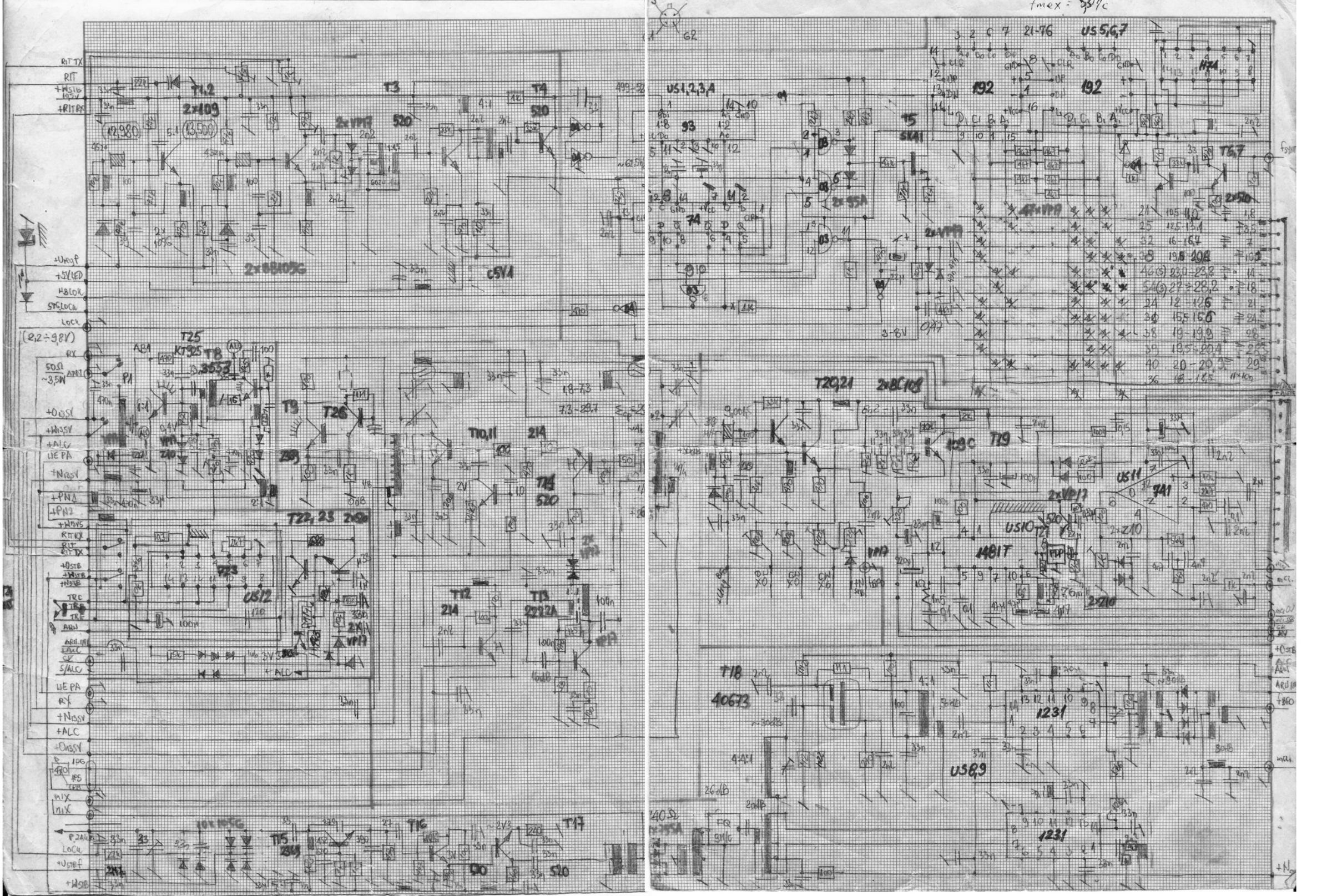

Z braku dostępu do wysokich kwarców można także użyć w XO układu jak w VXO, z powieleniem 4x w kolektorze, ale wówczas do układu trzeba dodać filtr o podobnej strukturze jak przy VXO. Kwarc może mieć wówczas częstotliwość np. 25.625MHz lub 28.250MHz podstawowej.
Warikapy również dobrze się sprawdzają przy strojeniu. Układ jest stabilny częstotliwościowo. Onegdaj w latach 80-tych ub.w., gdy tranzystorowy SP5WW był w modzie, popełniłem mały, all band TRX 2W, niemal "kieszonkowy" z syntezą cyfrową, gdzie pracował VXO przestrajany varikapem. Stabilność była jak w "fabryce" i nie zauważałem by mocniej szumiał. Schemat tego urządzenia i zdjęcie syntezy tu niebawem zamieszczę. Mam też gdzieś jeszcze projekt PCB na papierze milimetrowym. Trochę problemu było tylko z potencjometrem, bo zwykły się nie bardzo nadawał,
a zastosowany helipot powodował że podczas strojenia słyszało się jak "skakał" podczas przeskakiwania z drucika na drucik. Ten TRX popędzał moją "Krowę" 300W przez parę lat.

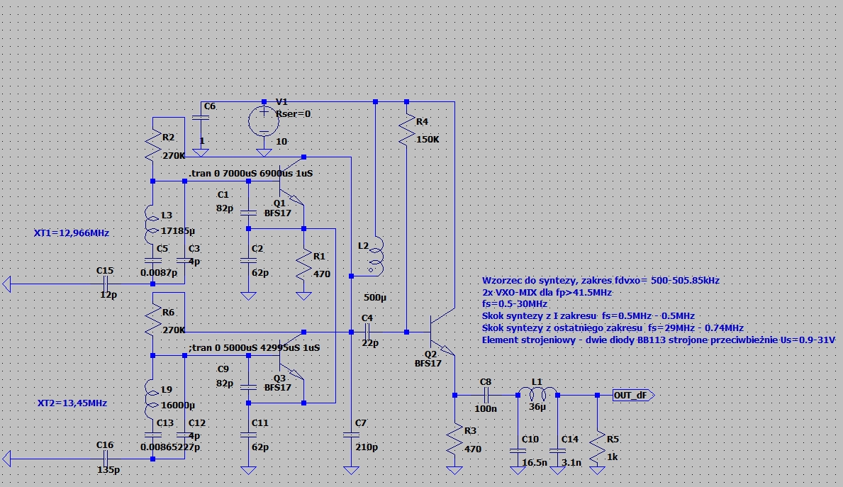

Zamieszczam zapowiedziany schemat TRX QRP z fpośr=9MHz zaprojektowany przeze mnie i wykonany w latach 80-tych. Tam jest kilka rozwiązań, które i dziś mogą się przydać samodzielnym konstruktorom. Jest tam syntezer w oparciu o częstotliwości na parze VXO strojonych
przeciwbieżnie varikapami, na kwarcach 12.980kHz i 13.500kHz. Dawało to po zmieszaniu częstotliwość różnicową 500-524kHz
o b.dużej stabilności zbliżonej do kwarcu 500kHz w wyniku znoszenia się odchyłek temperaturowych w bliźniaczych układach. Układ ten w ówczesnych czasach zgłosiłem w zakładzie pracy jako wniosek z analizą matematyczną do ew. opatentowania. Warunkiem stabilności jest umieszczenie elementów układu w jednakowej temperaturze m.inn. połączenie obudów kwarców przylutowaną srebrzanką. Pozostałe części syntezera wykonane w klasycznej TTL - MOS-y były trudne do zdobycia, a już w szczególności 4046. Obecnie ten syntezer zbuduję w oparciu o nowsze kości. Uprościłem też układ układ częstotliwości wzorcowej - dobrze tu sprawdzi się układ CA3046 (UL1111), bo umieszczenie czynnych elementów układu w jednej kości zapewni im jednakową temperaturę. Analizę LTSpice strojonego wzorca częstotliwości zamieszczam. Tutaj przestrajanie jest wyłącznie pojemnościowe, co powoduje że praca VXO odbywa się w obszarach o największej stabilności temperaturowej: 3000-8000x większej niż przeciętnego generatora LC.
