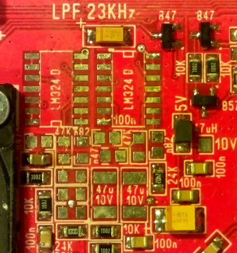

1. Opóźnione wyjście wzmacniacza z trybu SHUTDOWN
Bardzo często po włączeniu TRX SParrow-a brak jest dźwięku. Pojawia się dopiero po pewnym czasie - nie raz po kilku sekundach, niekiedy dopiero po kilku minutach.
Nie jest to w żadnym wypadku wina firmware. Kiedy defekt ten zostanie usunięty w TRX SParrow ?

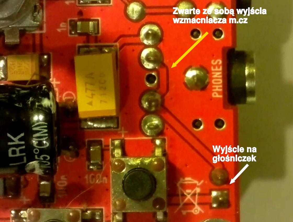

Jeżeli jestem przy wzmacniaczu m.cz. Czemu ma służyć zwarcie wyjść obu kanałów wzmacniacza ??? Nie wspomniałem jeszcze o tym, że każdy egzemplarz TRX SParrow, który trafił do mnie, miał uszkodzony rezystor 2.2ohm, znajdujący się w linii zasilania wymienianego tu wzmacniacza m.cz. !!!

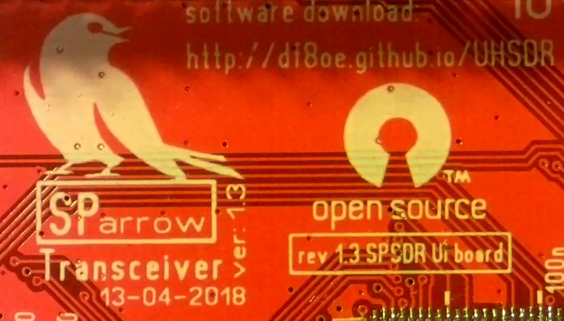

2. Bateryjka podtrzymująca zegar CR2032
Nie mam pojęcia, jaki cel przyświecał "konstruktorowi" aby na bateryjkę w czasie pracy TRX SParrow podawać napięcie ze stabilizatora 3.3V przez diodę !!!! CR2032 ( i podobne bateryjki ) nie jest akumulatorkiem aby go doładowywać, dwa, skraca niesamowicie żywotność oraz ostatecznie w skrajnych przypadkach może doprowadzić do fizycznego uszkodzenia ( np. rozerwanie ) !!!

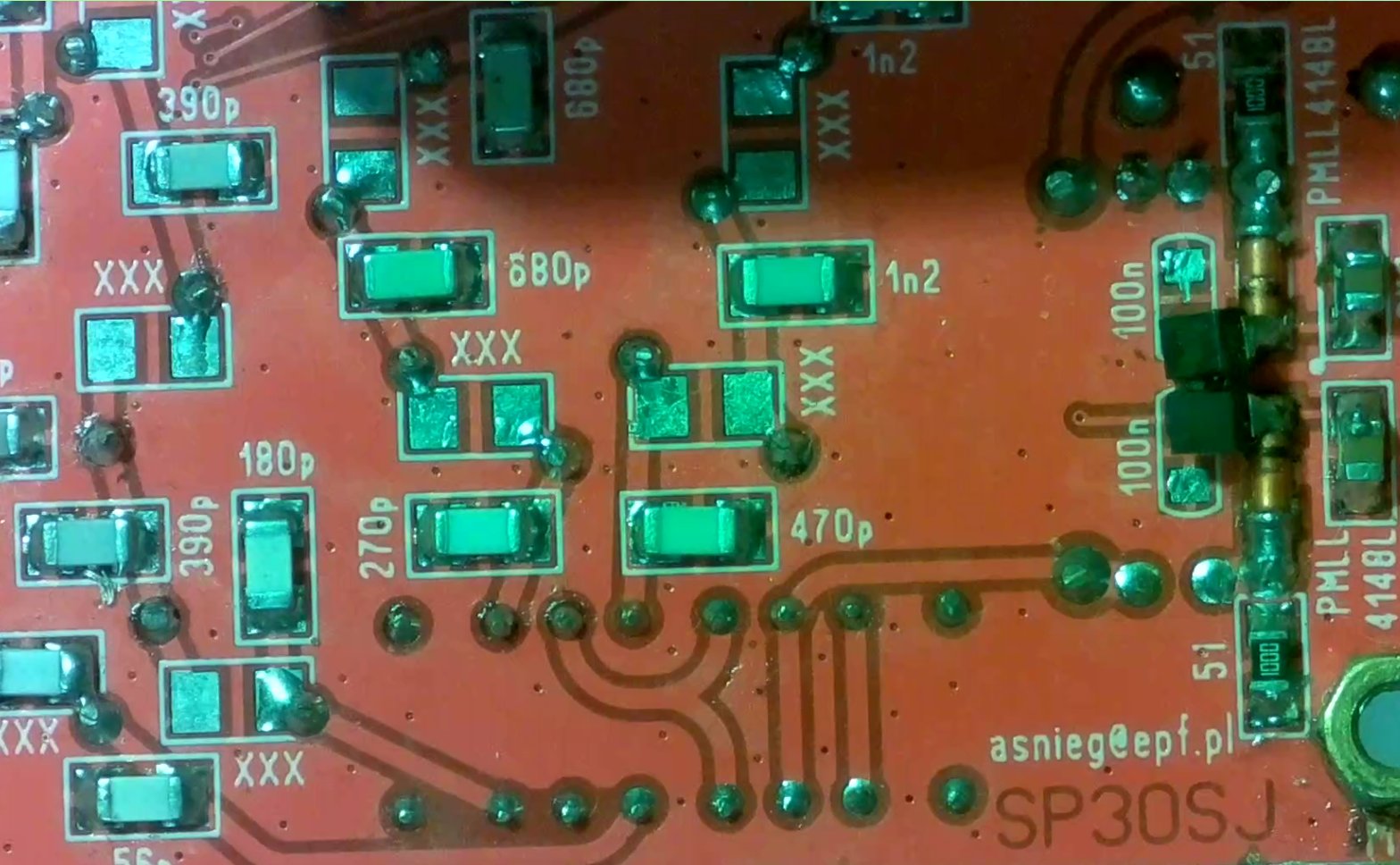

5. Elementy oznaczone jako XXX
Na PCB RF, która jest w zasadzie do końca nie działająca występują miejsca jak na poniższym obrazku:
Mają one być obsadzone, jeśli tak, jakimi elementami. Jeżeli są to elementy opcjonalne, to w jakiej sytuacji i jakiej opcji powinny być obsadzone.
Przy braku dokumentacji tego nie sposób się dowiedzieć.

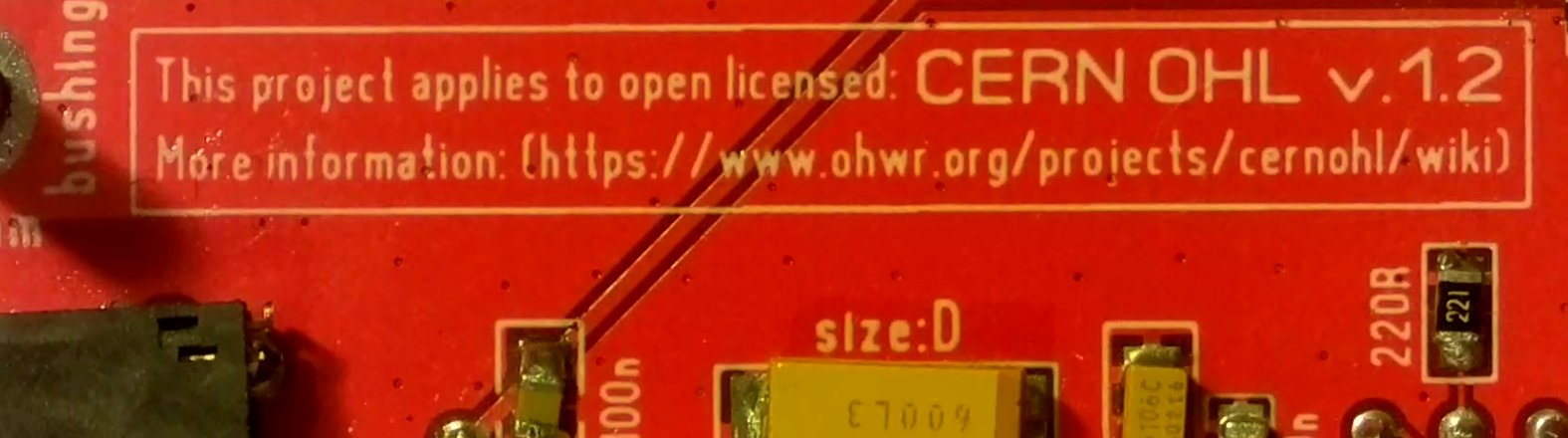

Widzę również, że na każdej PCB informujesz, że TRX Sparrow zrobiony jest na podstawie licencji:
oraz całość jest open source:
Na podstawie treści licencji, na które się powołujesz Arturze SP3OSJ proszę o niezwłoczne upublicznienie wszelkich materiałów źródłowych - schematów, plików PCB oraz dokumentacji w tym wątku, aby były publicznie dostępne dla każdego.

(22-02-2019 22:54)DL8EBD napisał(a):  Artur had recommended to increase the two 100nF capacitors at the AF amplifier LM4952TS to 10µF.
The Cs at pin 1 and 3 are shown in the OV I40 circuit diagram as C26 and C25.
Wspomniana przez Ciebie modyfikacja - dołożenie kondensatorów to tylko maskowanie niezgodnej z założeniami firmware ovi40 / UHSDR błędnej implementacji wzmacniacza m.cz. Nie jest nawet zgodna z dokumentacją PDF producenta. Skoro działa to jest jakimś rozwiązaniem...

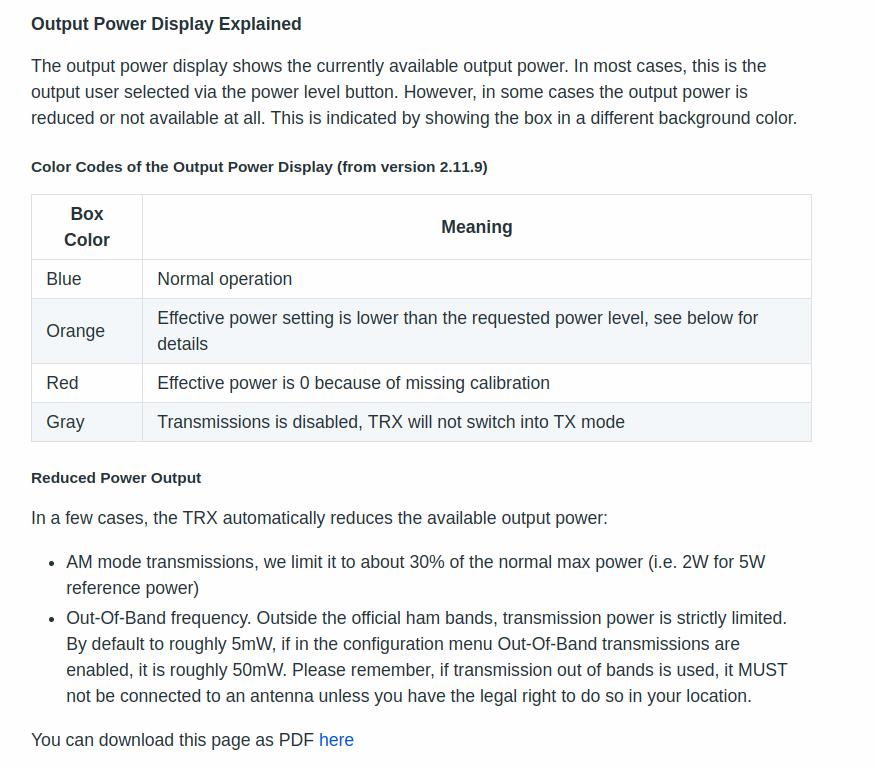

Teraz zapoznaj się z manualem do sterownika. Link już kilka razy dostałeś.
Brak mocy na wyjściu ( zakładając, że płytka RF jest sprawna ) spowodowany jest nie skalibrowanym PA w ustawieniach menu. Tło wskaźnika ustawionej mocy masz w kolorze czerwonym na głównym ekranie.
W tym miejscu masz opisane co oznaczają kolory w poszczególnych miejscach na wyświetlaczu.
Po prawidłowej konfiguracji sekcji PA w ustawieniach tło powinno być niebieskie pod wskazaniem ustawionej mocy wyjściowej na ekranie głównym. Jeżeli takie będzie, to i w antenę coś wyjdzie z TRX-a.
Więc zamiast czekać i pisać po forach, zacznij od zapoznania się z INSTRUKCJĄ OBSŁUGI OPROGRAMOWANIA OVI40 / UHSDR, bo to podstawa podstaw jest.
