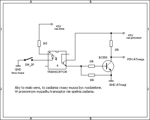

Podłączenie z sensem.

(05-10-2013 18:31)free napisał(a):  W eaglu , teraz pracuję nad płytką sterownika dds i mam pytanie związane z izolacją PTT chciałbym zrobić to za pomocą transoptora według schematu w załączniku podłączyłem go na płytce stykowej mam CNY 17-2 i nie chce działać sprawdziłem na dwóch sztukach chyba sam transoptor jest sprawny ... nie wiem co jest grane
Ten układ powinien działać bez łaski - jeśli port Atmegi jest właściwie ustawiony jako wejście.
Takie "wzmacnianie" sygnału na extra tranzystorku jest potrzebne dopiero jak są duże prądy do przepływu np. do sterowania cewą przekaźnika.

Włącz miliamperomierz zamiast przycisku i zobacz jaki jest prąd płynący od nogi Atmegi do masy.
p,s,
Zakładając że rzeczywiście pullup w Atmedze jest tak duży prądowo (wątpliwe) - można włączyć tryb Hi-Z (bez pullupa) i podciągnąć port dużym oporkiem do 5V - ale nie sądzę że będzie to potrzebne.
No i napisz czy transoptor ma całkowicie separować galwanicznie wejście PTT
czy tylko ma być idiootoodpornym zabezpieczeniem.

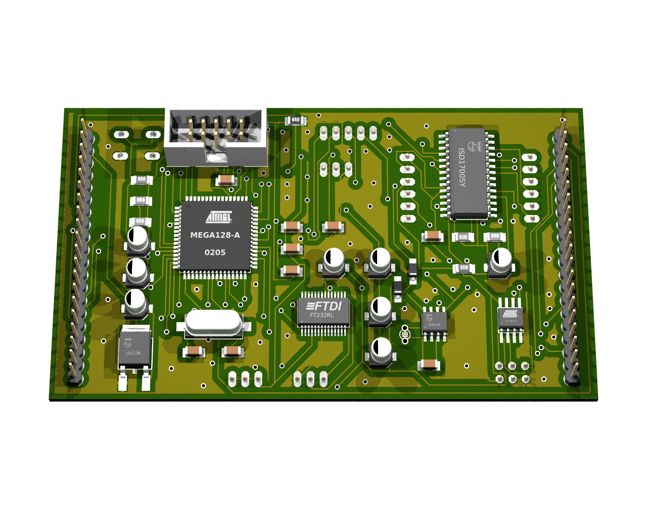

A tak wygląda schemat sterownika dds , jeszcze nie wszytko poprawione :-)

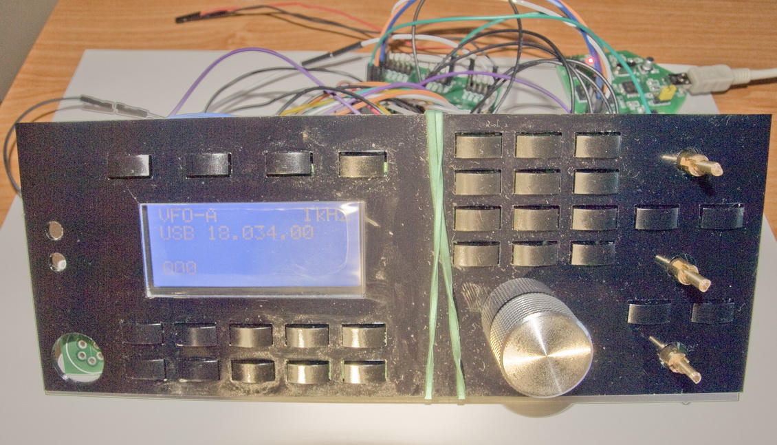

A tak wygląda płyta czołowa z czarnego plexi z tyłu widać programator Atmegę 128 , teraz biorę się za dokończeniu projektu płytki sterownika i potencjometrów

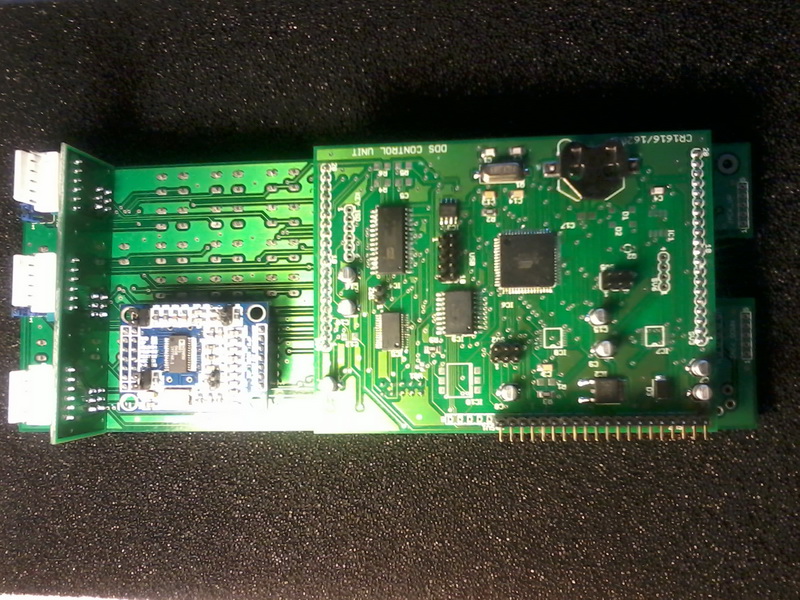

A tak wygląda prawie kompletna synteza do radia , po lewej płytka potencjometrów , synteza dds na AD9850 , płytka sterownika dds oraz pod nią płytka klawiatury i wyświetlacza
