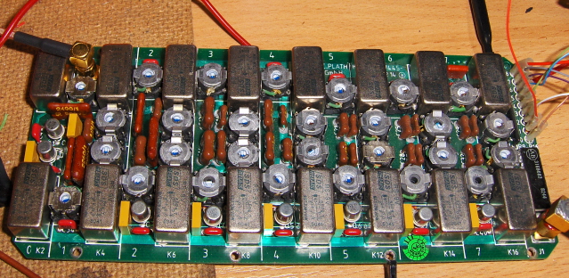

Trochę mi przeszła złość na NWT200 ale nie na tyle aby go naprawiać.
Wygrzebałem poprzednika tj NWT7 w wersji EKO i pomierzyłem obwody wejściowe a może lepiej to nazwać filtry pasmowe.
Jak wyglądają można obejrzeć na załączonym obrazku. Pochodzenie nieznane ale przynajmniej druk zrobiła firma C.PLATH GmbH, Sieć podaje że robiła radionamierniki dla wojska i nie tylko.
Wejście i wyjście filtrów to 50 Omów.
Trochę za szerokie ale w paśmie przepustowym malutkie tłumienie.
Pomiary w plikach .pdf
