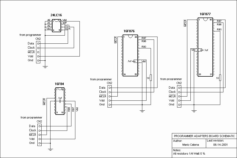

Witam uzywam IC-Prog1.06B a sam programator jest na 74LS07plus tranzystor do pnp do MCLR i podstawka ZIF dzialac dziala to wszystko bo sprawdzalem na tescie w ic-progu tak ze nie wiem co moze byc jest to moj pierwszy dds i od razu takie cos heinnego nie moglem zrobic bo w belgi tylko AD9951 moglem dostac innych tu nie maja.
bylbym bardzo wdzieczny na naprowadzenie jak to uruchomic z gory dziekoje
