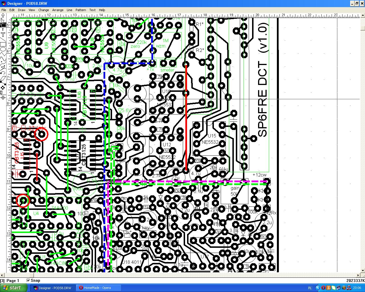

Mam nadzieję, że nie odpowiadam za późno :-(
Na załączonym rysunku pokazałem jak należy podłączyć zasilanie do układów o jakich piszesz. Wszystkie układy zasilane są z napięcia działającego stale +12V poprzez dwie zwory pokazane na rysunku na czerwono. Ten sposób zasilania wymaga aby układ cyfrowy 4*NAND jaki działa w tej części był typu CMOS a więc jest to nie 7400 ale CD4011. Niezbędne poprawki postaram się niezwłocznie wprowadzić do kolejnego kroku opisu. Niemniej, jeśli będziesz miał kolejne wątpliwości to proszę o kontakt bezpośredni ;-)
Jeśli możesz, to sprawdź skąd pochodzi w największym stopniu efekt mikrofonowania. Nia pamiętam aby coś takiego występowało, przynajmniej w stopniu zauważalnym wprost, w moim modelu. Kolejne moje pytanie dotyczy dodatkowego układu fltra m.cz. Czy zastosowałeś go zamiast filtra jaki jest przewidziany w układzie czy też dodatkowo i w którym miejscy ten filtr działa?
L.J.
