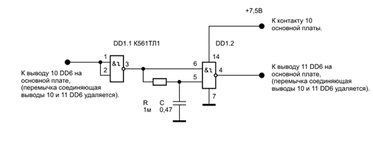

Robercie kliks o którym piszesz jest następstwem nie zainstalowania płytki CW,która ma układ eliminujący to zjawisko.Bez pcb CW można zastosować również układ jak w załączniku.
Waldek

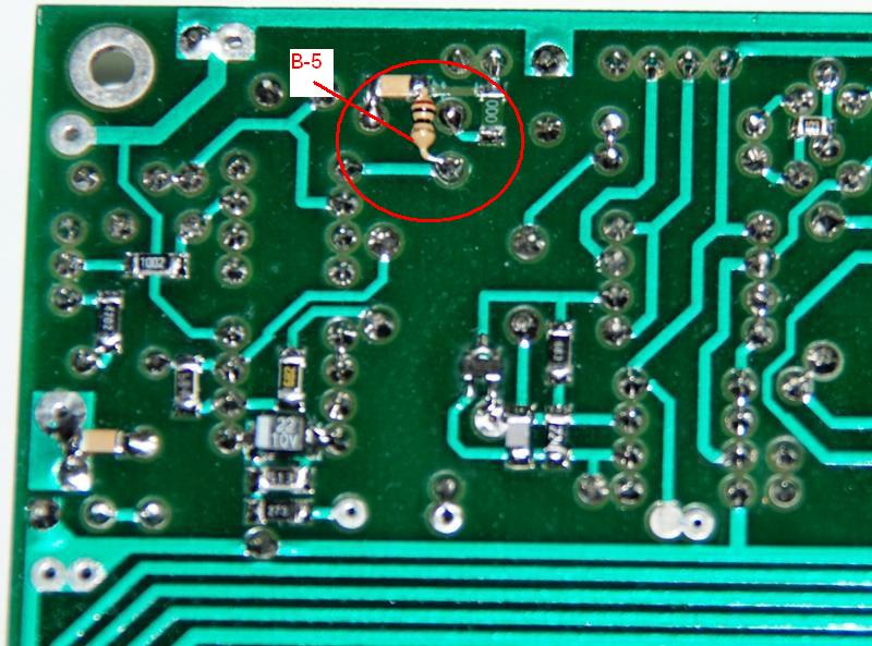

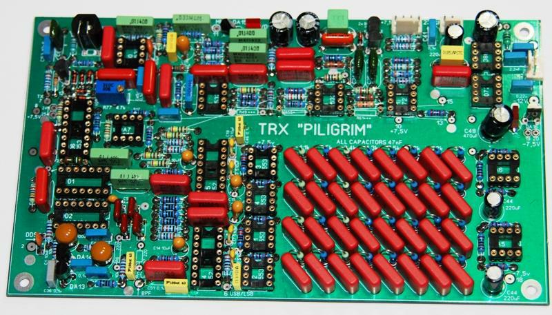

Zgodnie z prośbą Kolegi Marka - QRP73 zdjęcie z drugiego etapu montażu płyty zasadniczej Piligrima. Niestety zdobycie dobrej jakości kondensatorów MKS o odpowiednich wartościach oraz rozmiarach nie jest takie łatwe, co widać po kilku brakach na płycie. Ze względu na małe średnice otworów na druku stosowane kondensatory nie mogą mieć grubych wyprowadzeń.
Na drugim zdjęciu jeden ze sposobów modyfikacji wyjścia wzm. mcz. aby pozbyć się błędu B-5 na druku.
Synteza jest gotowa, dlatego mam zamiar pod koniec tygodnia zakończyć montaż i "odpalić" odbiornik.
