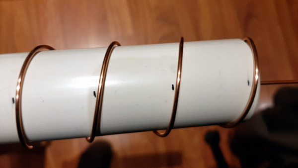

To może ja krótko o helixie do QO-100. Wykonałem ich trzy i ostatni jest najlepszy.
Nawinąłem drutem 4mm na średnicy 38mm, odstęp 28mm pomiędzy zwojami najłatwiej zrobić rozginając je rurką o tej średnicy.
Transformator ćwierćfalowy mam nie jako kawałek zwoju, tylko jest koncentryczny zbudowany za gniazdem.

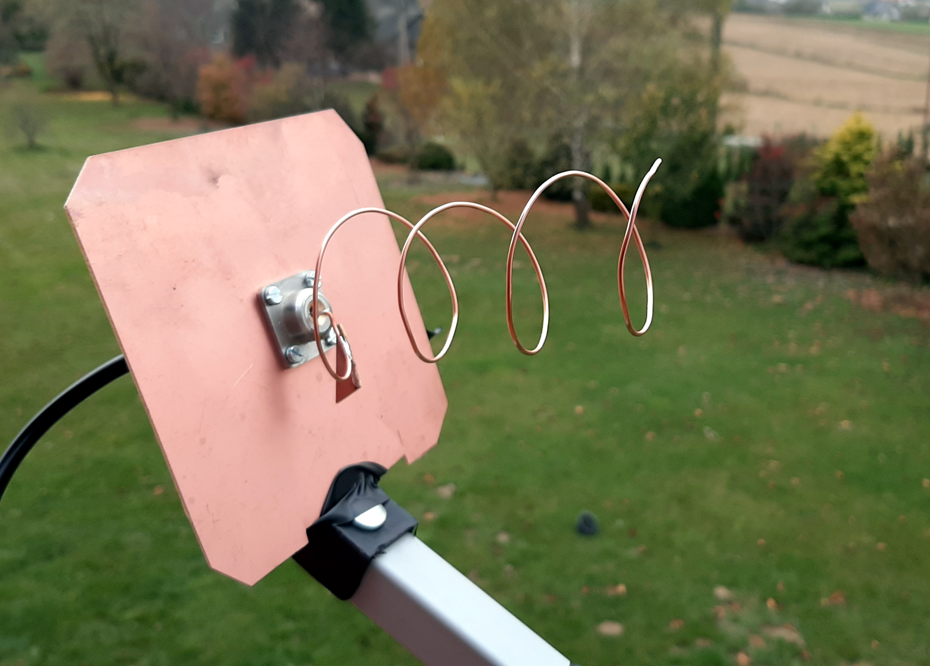

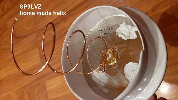

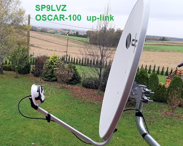

Najszybciej, najtaniej i co najważniejsze skutecznie... podobnie jak kolega Tomek - helix 3,5 zwoja + czasza 80 cm - najlepsza antena z których testowałem,... na rurce kanalizacyjnej o średnicy 40 mm nawijany helix - drut miedziany 4 mm2, skok między zwojami 30 mm 3,5 zwoi i mała blaszka miedziana (trójkąt ok. 2 x 1,5 cm - dobrać do swojej anteny na minimum swr) na pierwszym zwoju i to wszystko w 10 minut. Trzeba tylko jakąś "podkonstrukcję" do helixa wykombinować (u mnie z rozbiórki oświetlacza na 2,4 Ghz).
Z mocy ok. 5 W do anteny sygnały na satelicie powyżej siły bikonu telegraficznego - to moja aktualna (na zimowe wieczory) antena up-link.
Na start oświetlacz może być w prymitywnym wykonaniu z płytki miedziowanej PCB jako ekran z gniazdem N - jak na zdjęciu i też działa... oświetlacz za 15 zł (najdroższe gnaizdo N).
Dla bardziej zaawansowanych można na ten oświetlacz założyć butelkę po dużej pespi dla osłony helixa, co nieco podroży antenę o ok. 4 zł (ale pepsi można wypić).

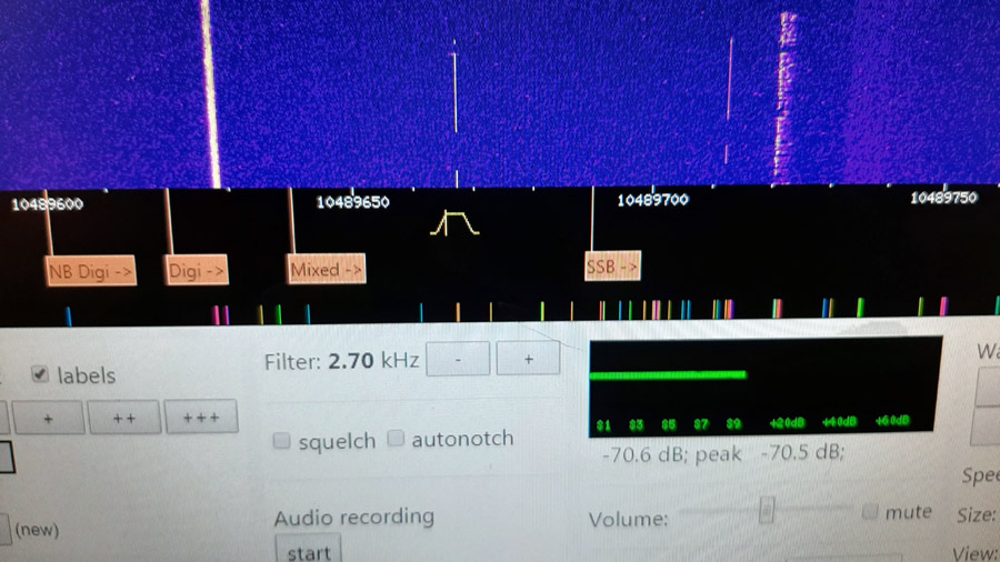

Poziom własnego sygnału banalnie można sprawdzić przez web sdr http://217.133.56.150:8901/ , jest tam nawet wskaźnik stosunku sygnał-szum. Ja tak porównywałem wszystkie testowane oświetlacze wg. sygnału wychodzącego z satelity i mocy 5W do oświetlacza. Helix był lepszy do nawet 3 dB, w stosunku do innych oświetlaczy z anten na pasmo 2,4GHz i anteny typu Grid. Nawet 17 el. YAGI na 2,4 GHz próbowałem, ale to już było bardzo kiepsko. Pewnie trzeba by z 4x takie YAGI zrobić, ale to już za dożo nakładu.
Porównania trzeba robić w tym samym czasie, bo siły sygnałów zmieniają się w ciągu dnia i przy różnych warunkach pogodowych.

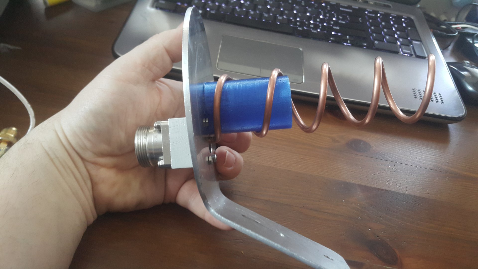

To ja podam inaczej. 50W z talerza 1.8m to sygnał 1Ms (1.25Mhz szerokości) o poziomie 7db S/N (poziom bikona) odbierany na talerzu 90cm.
W załączeniu mój helix. Używam 5 zwojów i tak polecam.
Wolę mieć mniejszy sygnał na krawędziach i dookoła.

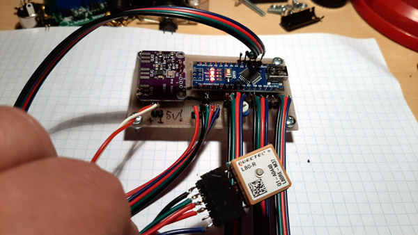

Możliwe, że przyszedł czas na stabilizację RX z LNB.
Sygnał z GPS można uzyskać z takiego:
https://pl.aliexpress.com/item/329447259...2e0e4LMrFO
i potrzebny jeszcze układ który da radę pracować na dworze ( w puszce IP54) przerabiając 10MHz na częstotliwość dla LNB (25,76MHz).
Panowie, macie jakieś rozwiązania? Mogą być gotowce.
Dodatkowo jeszcze dochodzi temat doprowadzenia sygnału do twin LNB nie przeznaczając jednego gniazda F na doprowadzenie sygnału z GPS.
Nic ciekawego w necie nie znalazłem.
16-12-2019 19:28
SP9LVZ Offline
Liczba postów: 782
Post: #167

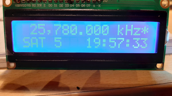

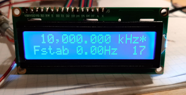

http://sq1gu.tobis.com.pl/pl/syntezery-d...or-si5351a
całość kilkadziesiąt zł z odbiornikiem GPS, można ustawić 5 dowolnych częstotliwości do pamięci beż żadnego kombinowania z przeróbką 10 MHz.
W układzie można mieć jednocześnie 10MHz i 25,76... Mhz jako sygnały generowane na różnych wyjściach Si5351

Post: #169
Dysponuję zaktualizowanym programem do Arduino Nano z funkcjonalnością jak opisałem powyżej. Wszystko co na zdjęciach jest do nabycia w wiadomej części świata... Płytkę bazową trzeba zrobić, mam layout.
(Ten post był ostatnio modyfikowany: 16-12-2019 23:36 przez SP9LVZ.)
16-12-2019 23:36
SQ6ILB Offline
Liczba postów: 186
Dołączył: 19-01-2019
Post: #170
(16-12-2019 23:36)SP9LVZ napisał(a):  Dysponuję zaktualizowanym programem do Arduino Nano z funkcjonalnością jak opisałem powyżej. Wszystko co na zdjęciach jest do nabycia w wiadomej części świata...
A możesz w takim razie zapodać linki do wiadomej części świata z pewnymi źródłami?
Nie wiem czy już na etapie kupna jest chęć zgarnięcia kasy bez wysyłki, może to po drodze, czy już u nas, ale zaczynają znikać nierejestrowane przesyłki. Jedną pomimo, że nie była rejestrowana dało się śledzić i o dziwo dotarła do mojego punktu pocztowego który jest 200 m od mojego domu. Problem w tym, że nigdy ta przesyłka nie dotarła, a PP stwierdziła, że przesyłki o takim numerze nie ma. Dziwne.
Faktem jest, że w przeciągu 3 miesięcy cztery przesyłki nie dotarły, choć zwrot pieniędzy nastąpił bez problemu.
(16-12-2019 23:36)SP9LVZ napisał(a):  Płytkę bazową trzeba zrobić, mam layout.
Jak ktoś ma wolną to mogę odkupić, lub jak ktoś będzie robił albo zamawiał więcej niż jedną to się dołączę.
