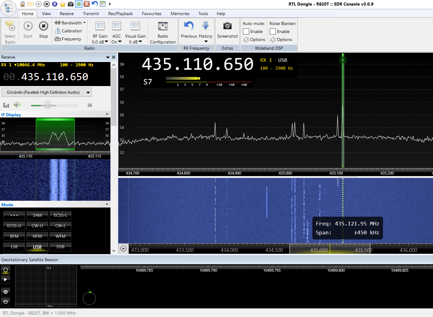

Na najbliższe miesiące ustaliłem sobie za cel zbudowanie stacji odbiorczej na konwerterze SAT i donglu RTL. Całość jest nawet w miarę prosta do ogarnięcia.

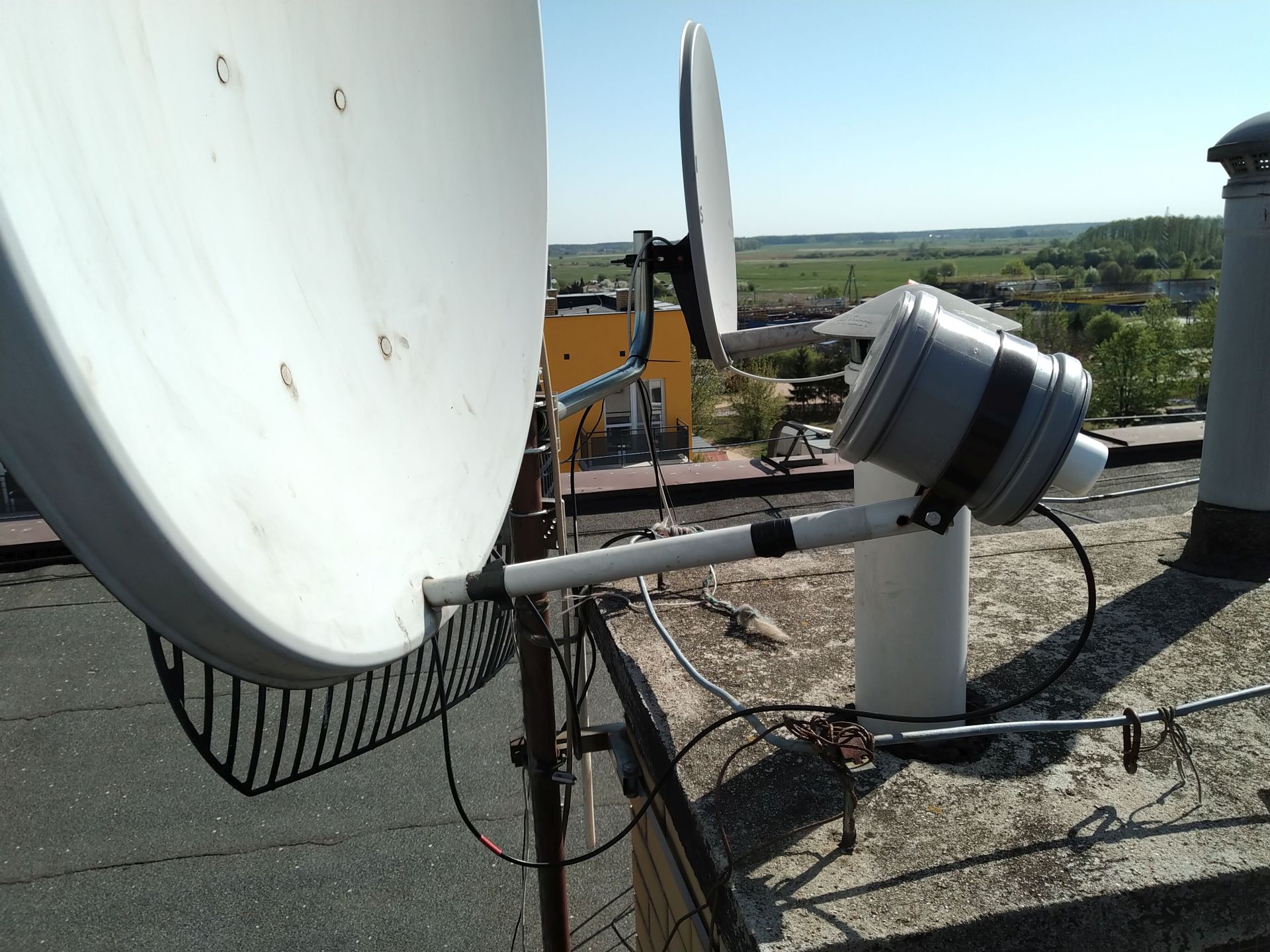

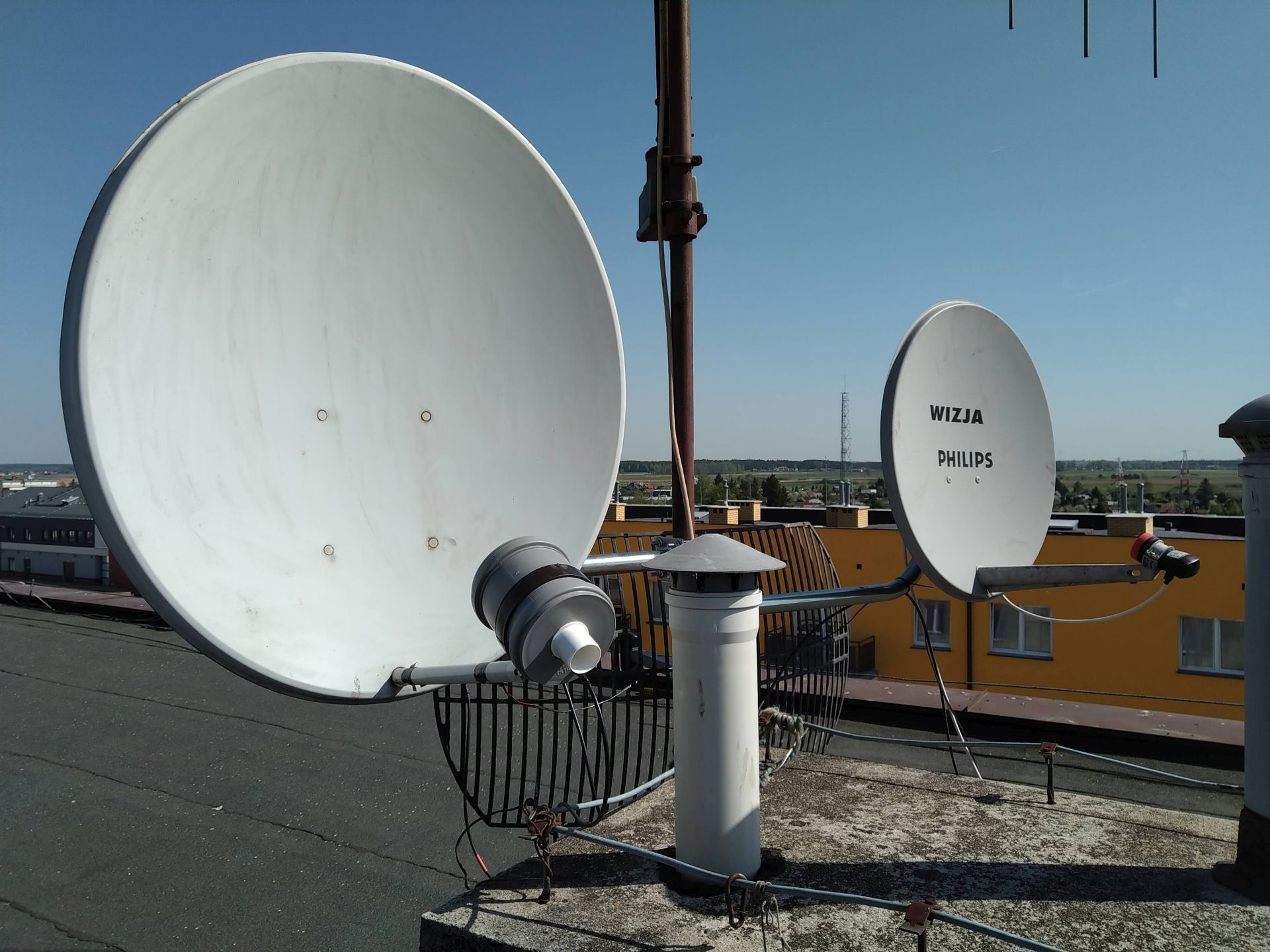

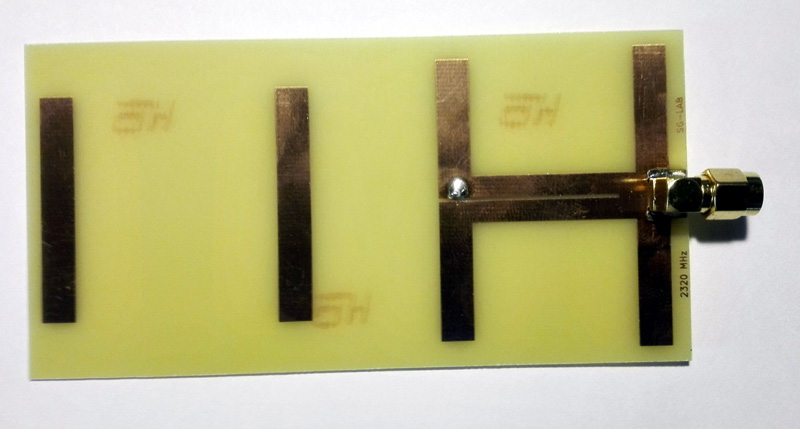

Do TX zastosowałem antenę grid z wifi, np możesz sam zrobić helikalną.
Antena odbiorcza to talerz sat najlepiej 90cm lub więcej.
Możesz spróbować odbierać nawet na samym konwerterze satelitarnym.
W przyszłości będę chciał zrobić zestaw RX TX na jednej antenie.

Co do nadawania... wykorzystuję FT817 do IF na 450 MHz, generator LO na ADF4351 z SGA3286 żeby podbić sterowanie do >+7 dBm, mieszacz MDC-169, po przemieszaniu filtr kubkowy F=2400 MHz, za tym 2x SPF5189 (P1dB >+20dBm) i PA od WiFi 2W lub mocniejsze 15W (do SSB). CW idzie pięknie z małego wzmacniacza. Antena 60cm offset dish z oświetlaczem liniowym (ring).
Działa, naklepałem sporo łączności. Część rzeczy opisałem na forum sp7pki, parę rzeczy jest na moim twitterze.

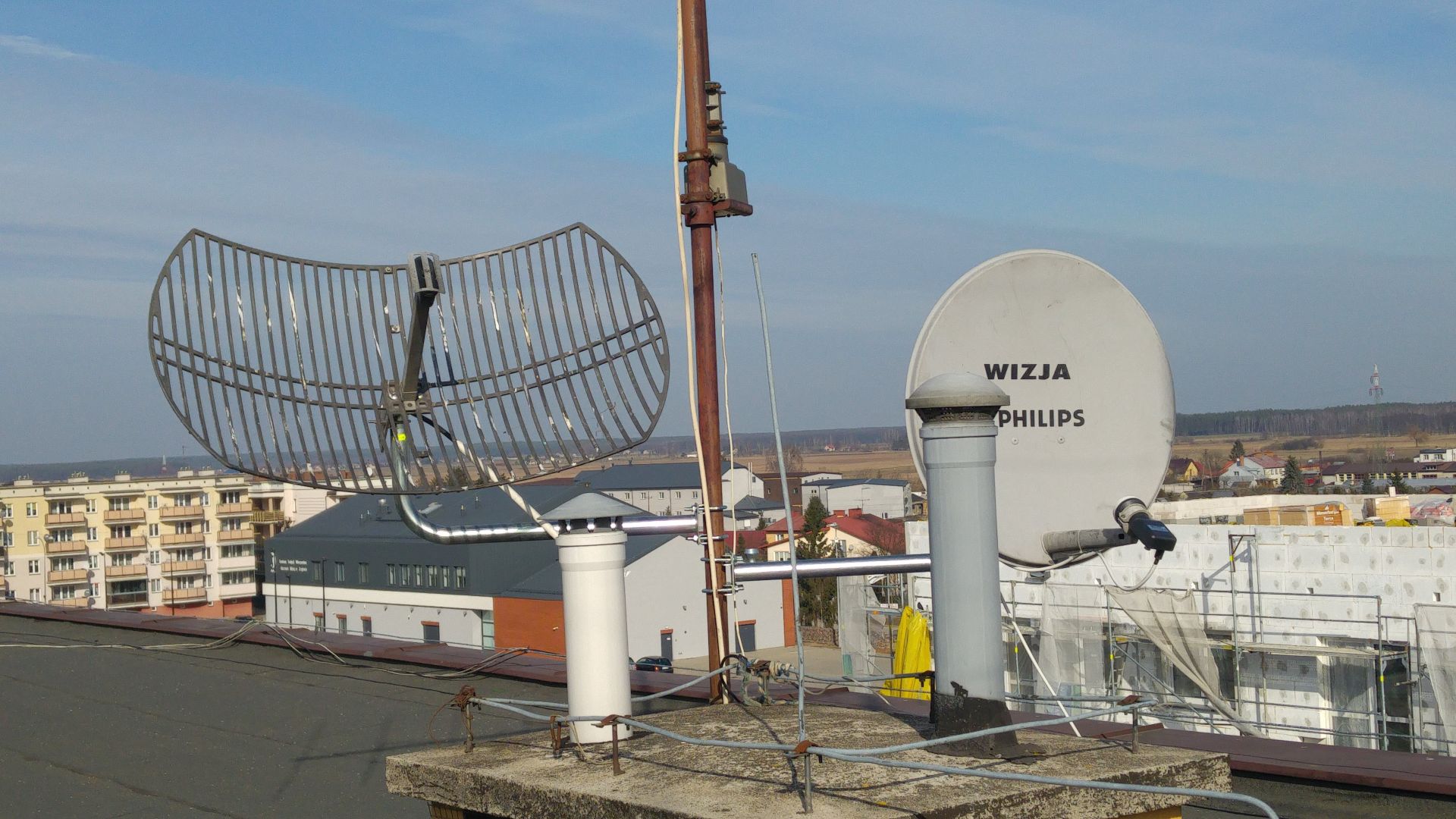

SP4LVC Offline
Bogdan sk
Liczba postów: 761
Dołączył: 10-07-2009

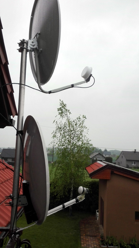

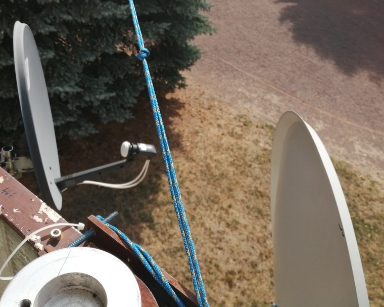

U mnie na dzień dobry taki zestaw. Słucham już od tygodnia, ale na ,,klocki" do nadajnika muszę jeszcze poczekać.
(Ten post był ostatnio modyfikowany: 02-03-2019 12:58 przez SP4LVC.)

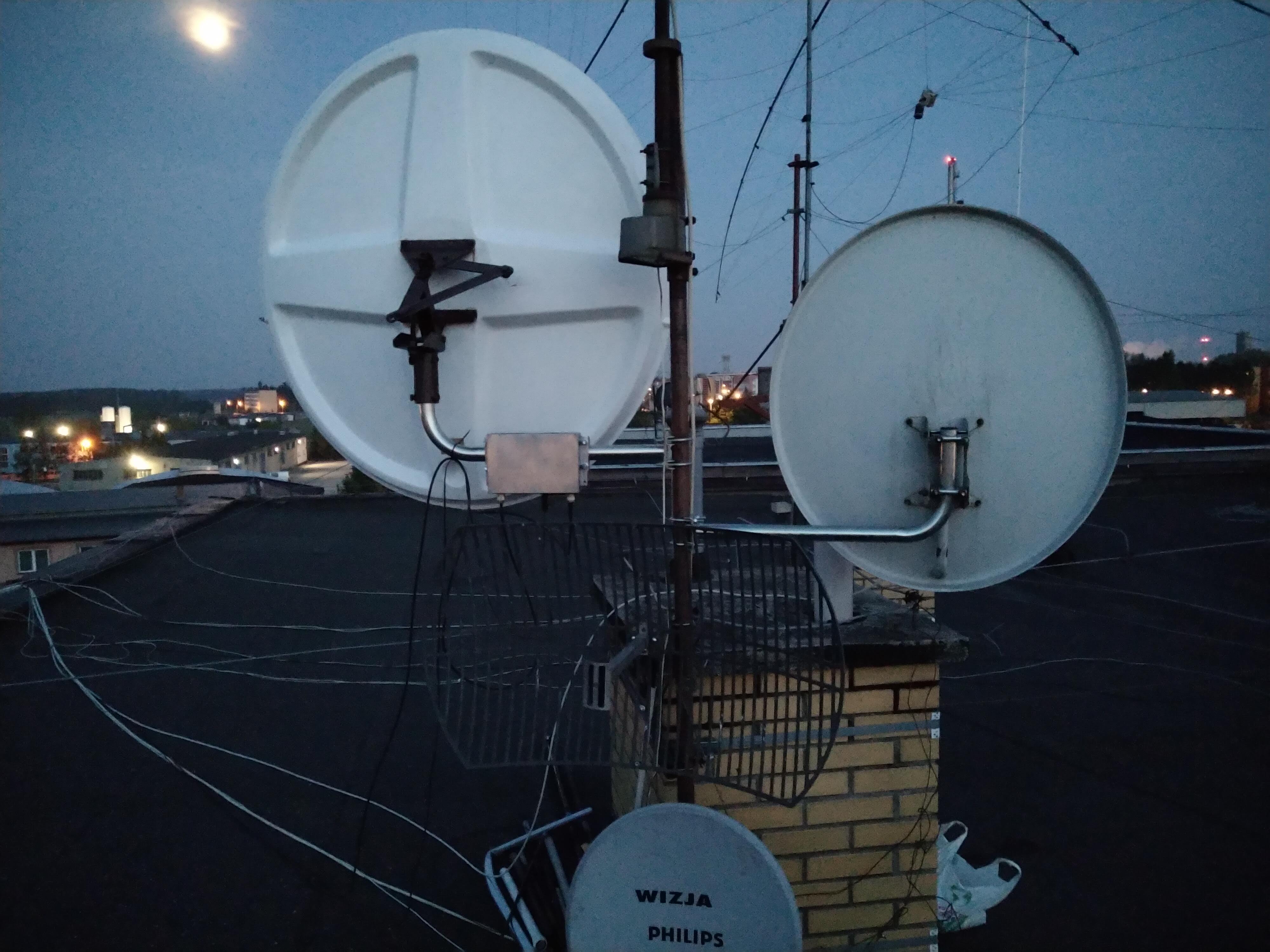

Panowie ja mam takie pytanie. W jaki sposób skonfigurować zasilanie zabawek do nadawania w stronę satelity. Będzie to bułgarski transverter i PA 20W. Podglądam fotki i widzę, że byłoby super zamknąć to wszystko w hermetycznym plastikowym lub metalowym pudełku z otworami na przewody przytwierdzonym do masztu. Transwerter może być zasilany po koncentryku - z tym nie ma problemu, ale PA potrzebuje 24 V i rodzi się pytanie - czy ciągnąć to napięcie z domu na dach (15 m), czy zasilacz dać na dachu? Napięcie sieci na dach mam z domu podciągnięte, więc w sumie mogę. Jest zatem następne pytanie. Jak schować zasilacz PA, aby było to hermetyczne, a jednocześnie by dał radę się schłodzić? Po mojemu jedno drugie wyklucza. Jeszcze zapomniałem, że PA też się grzeje i transwerter podobnie. Zimą nie problemu, ale jak w sierpniu znowu przywali 40 stopni to nie wiem co będzie.
