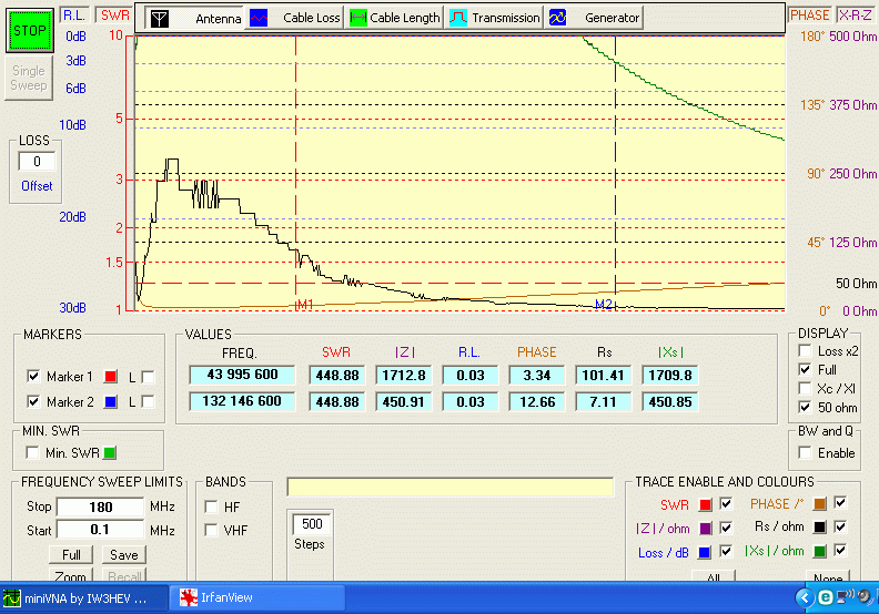

Witam.
Pytanie do tych którzy posiadają rzeczony analizator.
Tak wygląda wykres w moim po kalibracji. Do wejść nic nie podłączone.
Czy taki wykres jest prawidłowy?
Może ktoś chce się podzielić informacją jak to wygląda w innych egzemplarzach?
Pozdrawiam.

444 omy przy 132MHz to 2,7pF
Może to być pojemność kalibratora (wtyk+rezystor?).
Zrób pomiar z samym wtykiem bez rezystora.

Zrobiłem dwa zrzuty.
1:nic nie podłączone (wtyk pusty)
2:podłączony terminator 50om.

@SP6LUN, nie bardzo rozumiem co masz na myśli: "Może to być pojemność kalibratora (wtyk+rezystor?)".
Jeżeli już to raczej gniazdo i wewnętrzny rezystor. Ale to nie jest w kręgu moich zainteresowań bo to jest składowa część analizatora i nie chcę tego w jakikolwiek sposób modernizować.
Odnośnie wpisu:"Zrób pomiar z samym wtykiem bez rezystora." - rozumiem, że mam wpiąć sam wtyk BNC?
@SP6AUO, dzięki za zrzuty. Wygląda podobnie, więc raczej wykresy są poprawne.
