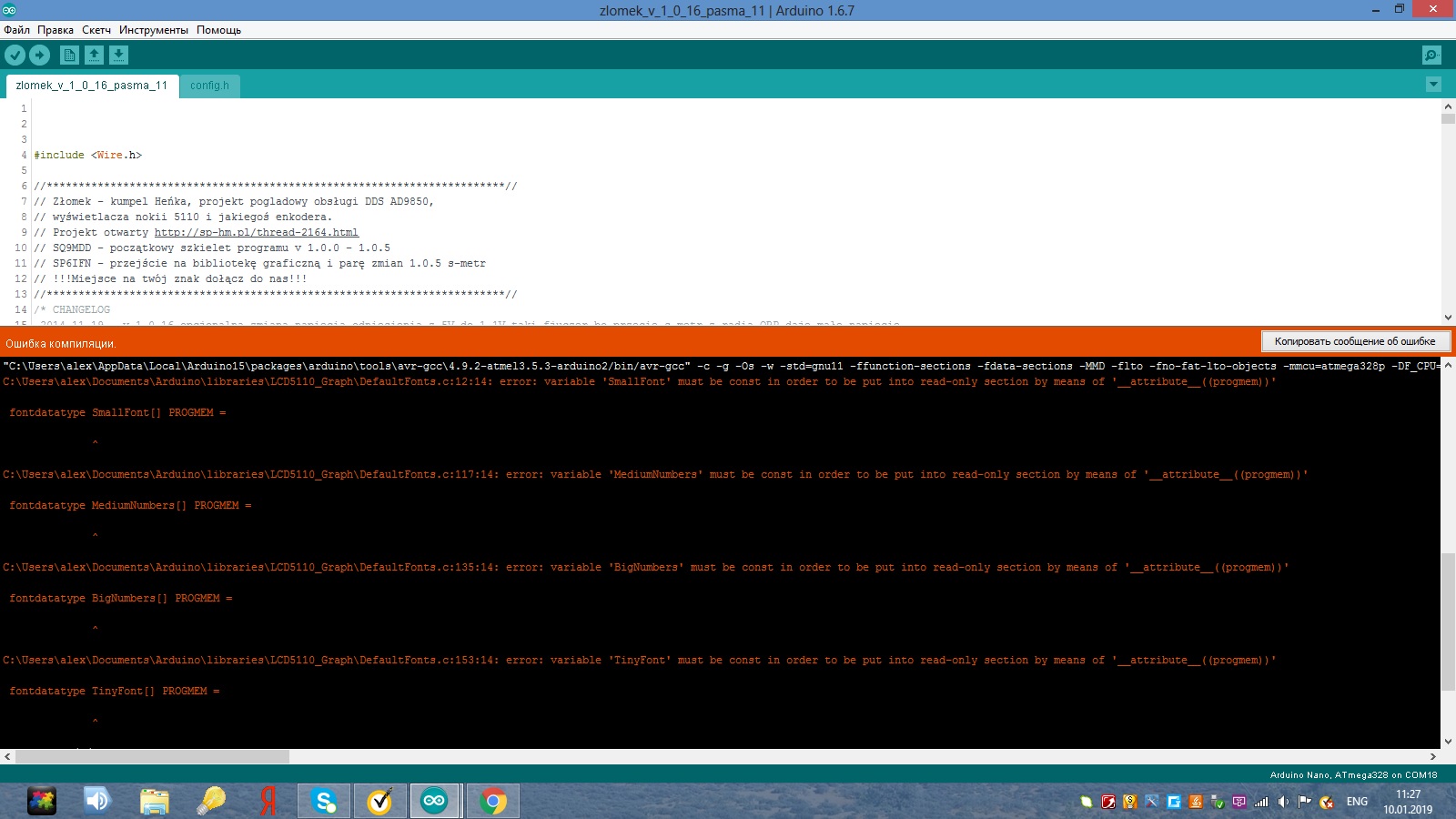

2016 Offline
Liczba postów: 7
Dołączył: 14-04-2016
Post: #267
error! Help mi!
(Ten post był ostatnio modyfikowany: 10-01-2019 10:34 przez 2016.)

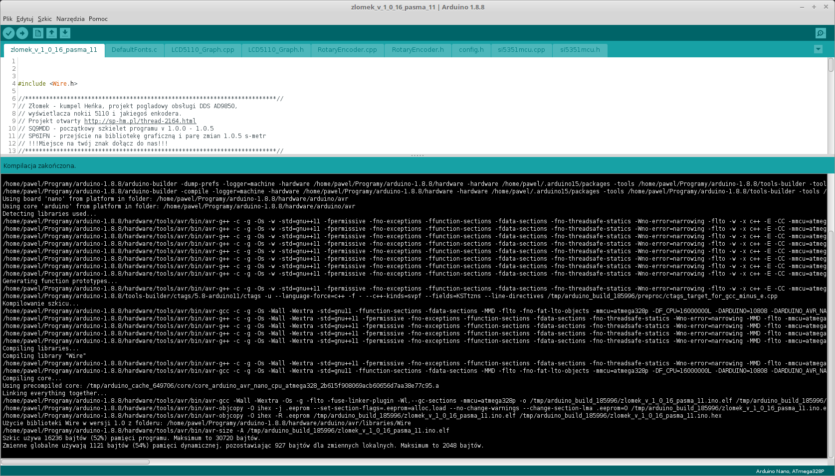

SQ8MVY Offline
Paweł
Liczba postów: 724
Dołączył: 30-07-2011
Post: #268
W załączniku pełny projekt, z wymaganymi bibliotekami.
Już się kompiluje bez warningów ( arduino 1.8.8) - poprawione biblioteki oraz sketch Artura SP7EZG. Na starszych wersjach arduino, również powinno obyć się bez warningów.
Kompiluje się na czystym środowisku, bez potrzeby szukania i instalowania dodatkowych bibliotek. Czy działa po kompilacji - nie mam na czym sprawdzić, więc prosił bym o informację zwrotną.
Kolego 2016. A wystarczyło przeczytać moje ostatnie posty. Dokładnie o tym błędzie wspominałem, oraz jak sobie z nim poradzić.
.zip  zlomek_v_1_0_16_pasma_11.zip (Rozmiar: 26.68 KB / Pobrań: 1036)
73 Paweł

2016 Offline
Liczba postów: 7
Post: #269
Thank you! Everything works! Thank you! Scheme concept synthesizer fully publish if it is easy.
