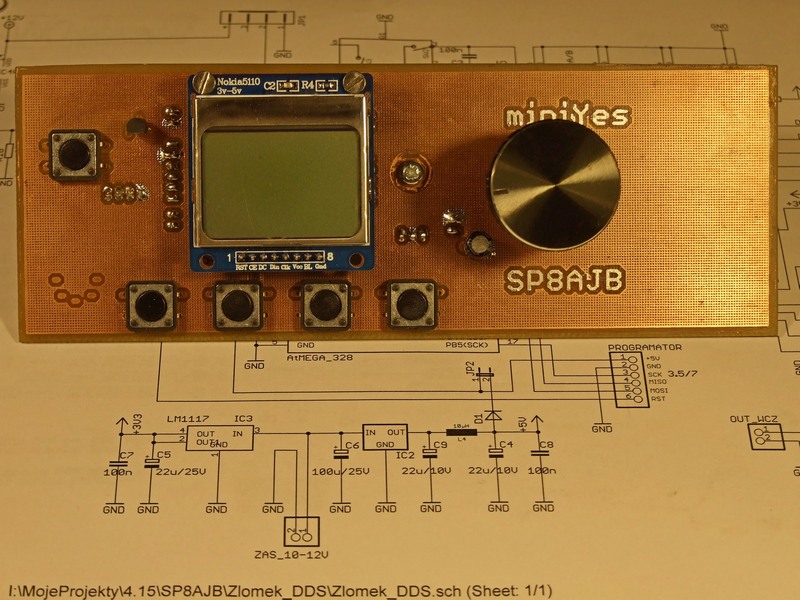

Copyleft Fork-Heńka... czyli jak sobie poradzić z DDS za pomocą ARDUINO
"Heniek" chyba gdzieś w akcji zaginął nam.

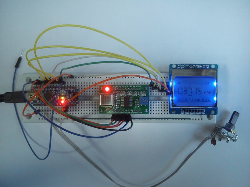

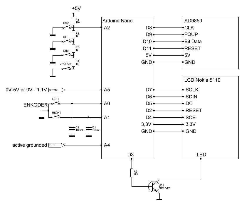

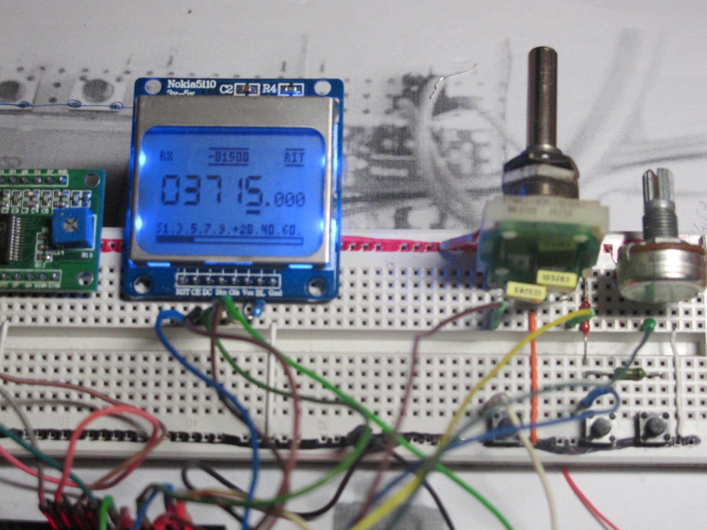

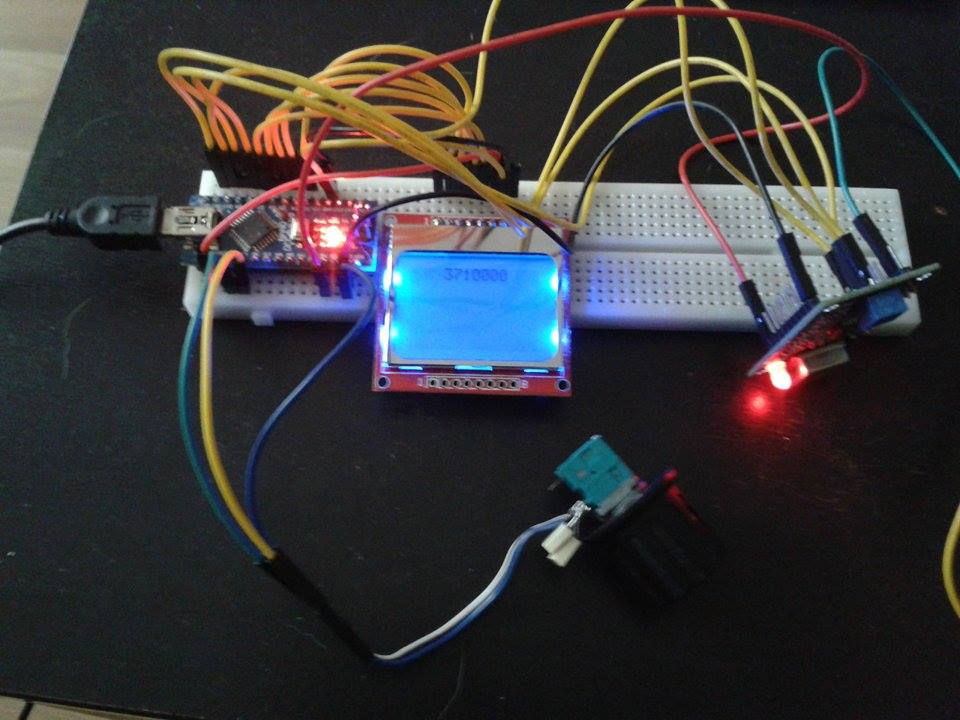

Jeśli ktoś ma chęć coś z taką syntezką podłubać to wrzucam absolutną podstawę kodu by to odpalić i dalej rozwijać. Kod jest mocno skomentowany nie powinno być problemu z dalszym rozwojem:
Kod:
// Warsztaty arduino SP5YAM 2014                   //
// © SQ9MDD Ryszard Labus                          //
// rysieklabus@gmail.com                           //
// udostępniam na licencji GPL
//podłączamy bibliotekę syntezera
#include <AH_AD9850.h>
//podłączamy bibliotekę enkodera
#include <RotaryEncoder.h>;
//podłączamy bibliotekę do obsługi wyświetlacza
#include <PCD8544.h>
//inicjalizujemy komunikację z syntezerem
//syntezer   - arduino
//CLK        - PIN 8
//FQUP       - PIN 9
//BitData    - PIN 10
//RESET      - PIN 11
AH_AD9850 AD9850(8, 9, 10, 11);
// inicjalizujemy wyświetlacz
// lcd    - arduino
// sclk   - PIN 7
// sdin   - PIN 6
// dc     - PIN 5
// reset  - PIN 3
// sce    - PIN 4
PCD8544 lcd = PCD8544(7,6,5,3,4);
//inicjalizujemy enkoder
//AO - w lewo
//A1 - w prawo
//nalezy pamiętać o kondensatorach (100nF) pomiędzy liniami encodera a masą
RotaryEncoder encoder(A0,A1,5,6,1000);
//zmienna dla częstotliwości, wstawiamy tam częstotliwość od której startujemy
long czestotliwosc = 3710000;
//zmienna pomocnicza do liczenia impulsów z enkodera
int enc_sum = 0;
void setup(){
  //odpalamy syntezer i ustawiamy częstotliwość startową
  AD9850.set_frequency(0,0,czestotliwosc);    //set power=UP, phase=0, 1MHz frequency
  delay(1000);
  //odpalamy lcd
  lcd.begin(84, 48);
  lcd.clear();
  lcd.setCursor(0,0);
  lcd.print(czestotliwosc);
  lcd.setCursor(0,3);
  lcd.print("Warsztaty");
  lcd.setCursor(0,4);
  lcd.print("ARDUINO");
  lcd.setCursor(48,5);
  lcd.print("SP5YAM");
void loop(){
  //ustawiamy kursor w odpowiednim miejscu na wyświetlaczu lcd
  lcd.setCursor(0,0);
  //czytamy wartość z encodera
  int enc = encoder.readEncoder();
   if(enc != 0) {                           //jeśli wartość jest inna niż zero sumujemy
     enc_sum = enc_sum + enc;               //jeden ząbek encodera to +2 lub -2 tutaj to zliczam
   //jesli zaliczyliśmy ząbek dodajemy lub odejmujemy do częstotliwości wartość kroku (na razie na sztywno 100Hz)
     if(enc_sum >= 2){
       czestotliwosc = czestotliwosc + 100;  //docelowo czestotliwosc = czestotliwosc + krok
       lcd.print(czestotliwosc);             //drukuję częstotliwość na wyświetlaczu
       AD9850.set_frequency(czestotliwosc);  //ustawiam syntezę na odpowiedniej częstotliwości
       enc_sum = 0;                          //reset zmiennej zliczającej impulsy enkodera
     if(enc_sum <= -2){
       czestotliwosc = czestotliwosc - 100;  //docelowo czestotliwosc = czestotliwosc - krok
   delayMicroseconds(5);                     //małe opóźnienie dla prawidłowego działania enkodera
Przepraszam że się tak wpycham z tym ale może koledzy mają ochotę podłubać. Jeśli ktoś ma arduino to może już testować, a kto wie może obok Heńka jakiś Złomek powstanie...

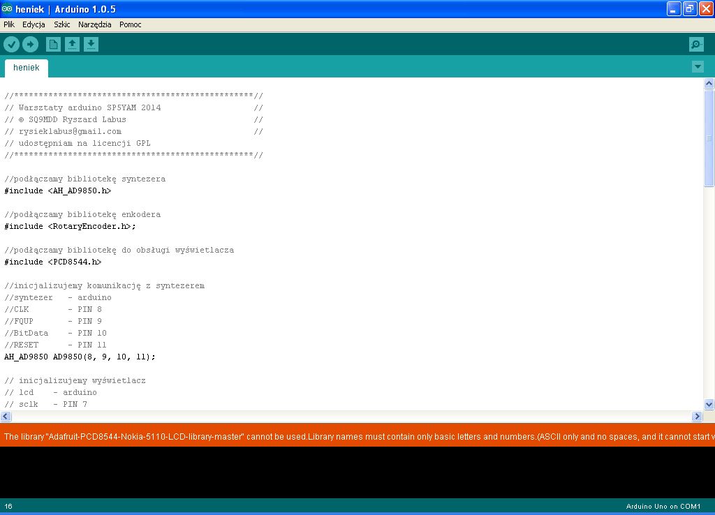

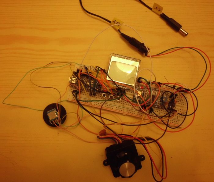

Dzięki.

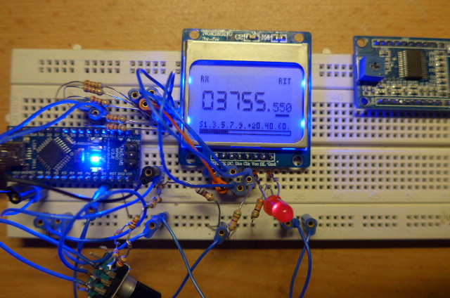

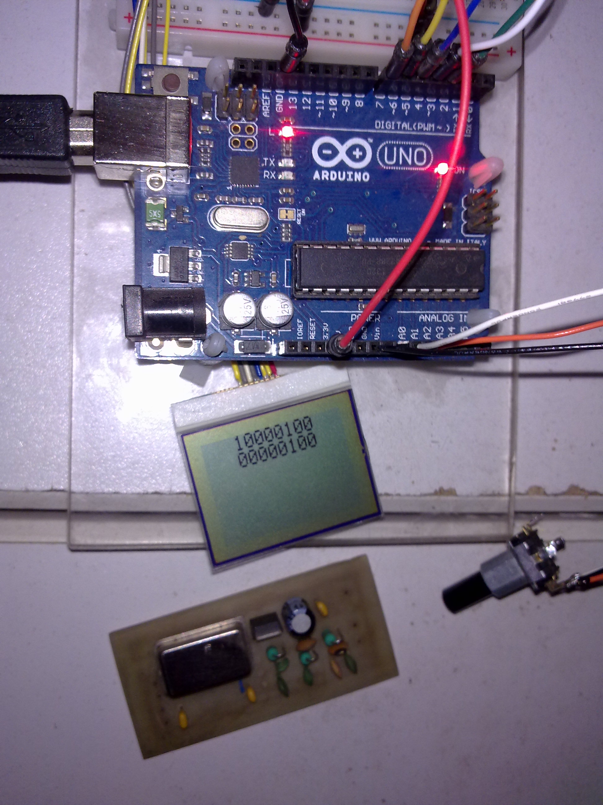

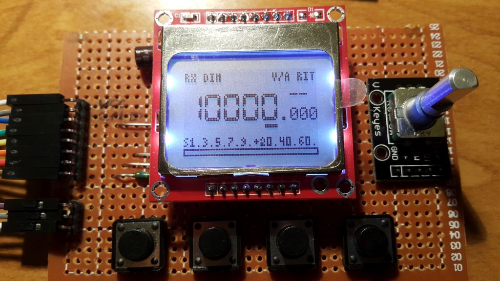

Pytanie brzmi czy ten program dotyczy wyświetlacza który kupiłem po Burzeninie 2013.(trochę mi pamięć zatarło)
Płytka 43 x 43 mm. Brak napisu z nazwą.Po jednej stronie 8 pinów i po drugiej to samo.
Chyba kupiłem od noki.
Przerobiłem 3 kursy programowanie w C.
Jakoś nie potrafię to ogarnąć.Zmontowałem m0nka bo był komplet źródłowy.
Wyszło,że za wysoko postawiłem poprzeczkę.
Arduino 1.0.5. ,taką wersję zainstalowałem rok temu.

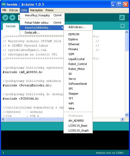

Gdzie można pobrać #include <AH_AD9850.h> i te inne.
Postaram się trochę doczytać.
(Ten post był ostatnio modyfikowany: 11-10-2014 19:37 przez SP6AUO.)

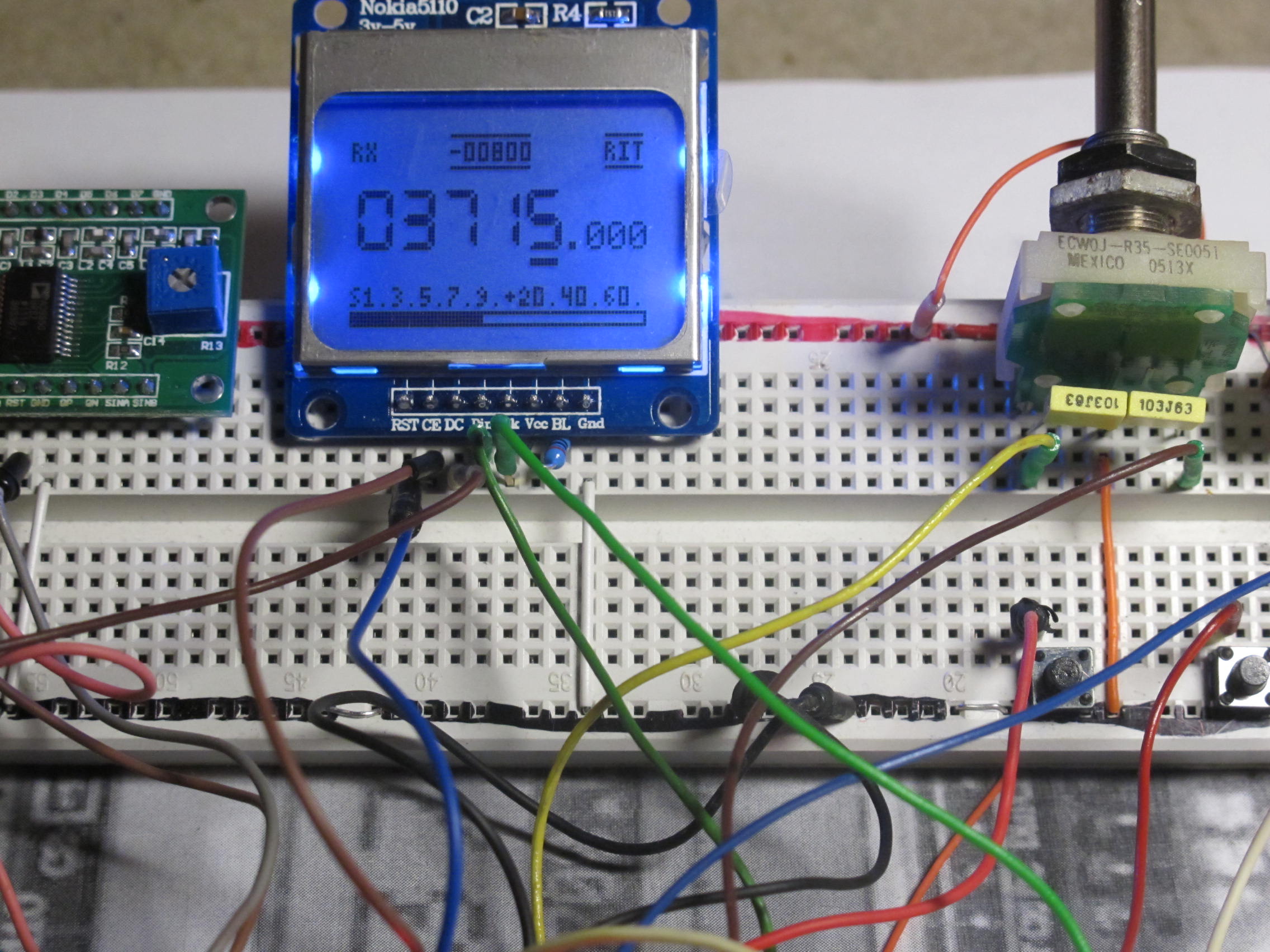

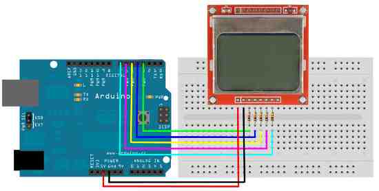

Tak ten wyświetlacz nokii, to napewno da się podpiąć, popatrz w kodzie jest rozpiska które piny LCD do których pinów arduino.
Kod:
// lcd    - arduino
// sclk   - PIN 7
// sdin   - PIN 6
// dc     - PIN 5
// reset  - PIN 3
// sce    - PIN 4
Pokombinuj, po zaprogramowaniu i podłączeniu powinno się coś wyświetlać.
Biblioteki w załączeniu, pasuje pod arduino 1.0.4, 1.0.5., 1.0.6 pod innymi nie sprawdzałem.
.zip  libraries.zip (Rozmiar: 807.91 KB / Pobrań: 2293)

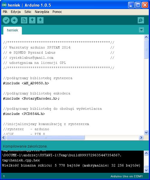

11-10-2014 19:54
Mam już wyświetlacz ustalony nokia 5110.
mam już zainstalowany <AH_AD9850.h>.
Teraz zajmę się Twoim załącznikiem.

11-10-2014 20:37

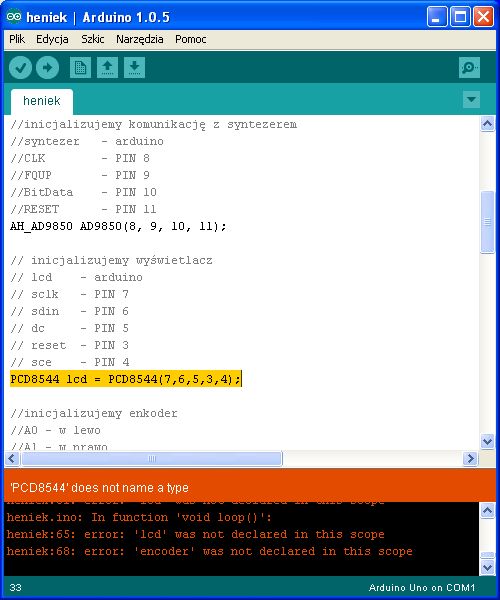

Już daję.
nie mogę zweryfikować.
Brak PCD8544.h
Mam taką wersję do 5110 ale coś nie pasuje.Ten napis na dole.
(Ten post był ostatnio modyfikowany: 11-10-2014 21:02 przez SP6AUO.)
11-10-2014 20:59
SQ9MDD Offline
Rysiek
Liczba postów: 380
Dołączył: 01-02-2009

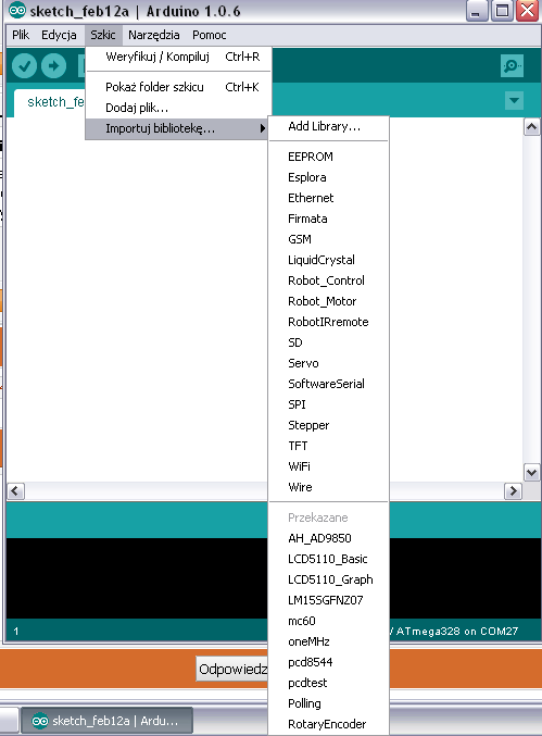

Tylko się upewniam, biblioteki wrzuciłeś do katalogu libraries w folderze instalacyjnym arduino? Bo wygląda na to że nie masz bibliotek.
11-10-2014 21:08
Tak już są ale efektów brak.
