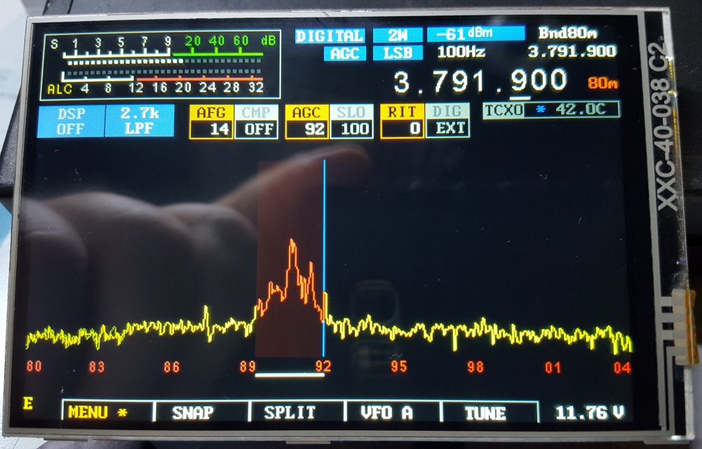

Chciałem spróbować uruchomić zegar ale nie widzę tej opcji w menu mchf, została usunięta?
Tak wygląda lcd 4"

Najnowszy soft OVI40 już pracuje z lcd 4"

Jak Ci się nowe fonty częstotliwości podobają? Wink
73 Sławek
(Ten post był ostatnio modyfikowany: 07-01-2018 15:25 przez SP9BSL.)
07-01-2018 15:25
SP4EBI Offline
Wojtek
Liczba postów: 300
Dołączył: 27-11-2009
Post: #98
RE: Transceiver OVI40
Bardzo! Od razu zauważyłem. Byłoby fajnie gdyby można było zmienić kolor.

No niestety, kolory na wyświetlaniu częstotliwości mają znaczenie. To są fonty cieniowane (antyaliasing) zajmują 8x więcej mniejsca w pamięci niż dotychczasowe. Efekt jest taki jakbyś miał kilkukrotnie większą rozdzielczość wyświetlacza, szczegolnie to widać na 320x240.
