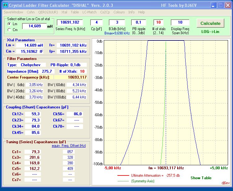

Polecam program Dishal tu jest :
http://www.bartelsos.de/dk7jb.php/quarzfilter-horst
jest o tym jak można zaprojektować dowolny filtr, posługuje się tym oprogramowaniem i polecam.

W wątku: na temat NA01/02 opisałem jak krok po kroku zaprojektowac taki filtr - tu z pomocą NA01/02 oraz programów z sieci, ale jeśli zrobisz te same pomiary inną metodą to wynik będzie identyczny.
W opisie znajdziesz też coś na temat kwarców - przy okazji nieprawdą jest, co pisał wcześniej któryś z kolegów, że jedne kwarce mają rezonans szeregowy a inne równoległy.
Generalnie mówiąc, kwarce mają zarówno rezonas szeregowy (zwykle to jest ten roboczy) i drugi równoległy - zwykle leżący nieco wyżej.
Przy okazji napisałeś, że rozbieżność częstotliwości sięgała setek kHz a nawet MHz - nie miało to być setek Hz a nawet kilku kHz?
