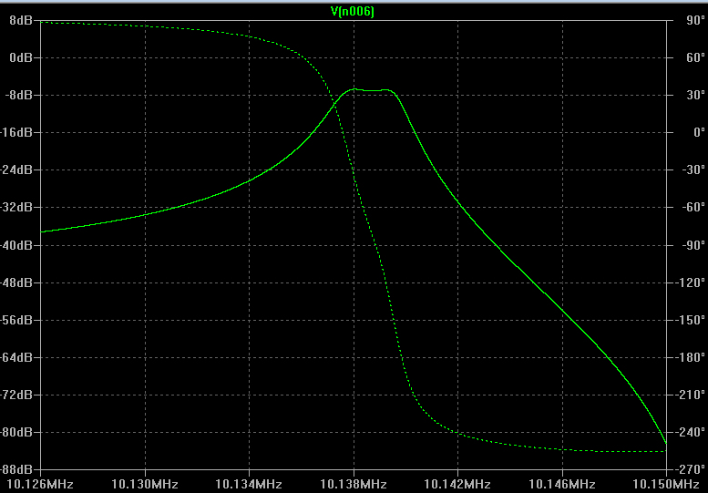

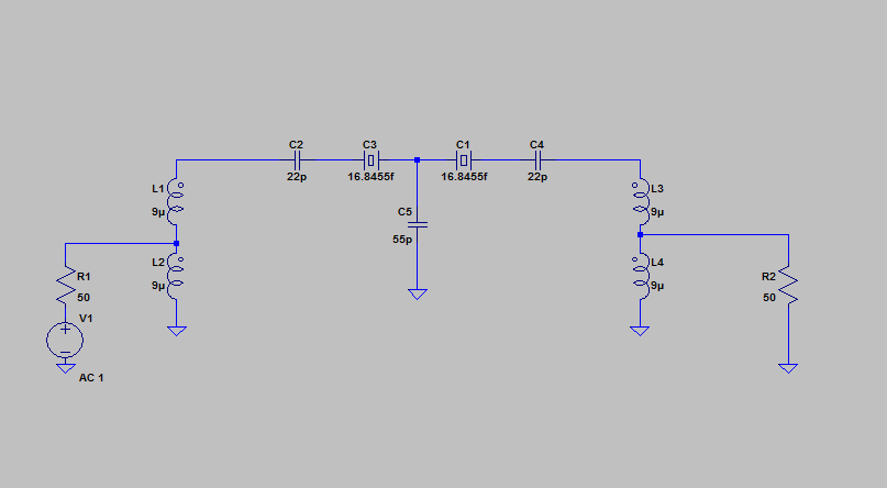

Wracając do tematu wątku.
Pomierzyłem przy pomocy metody 3dB rezonatory o których wcześniej wspomniałem. Częstotliwość nominalna to 10137kHz.
Pojedyncze rezonatory miały Lm~ 14.64mH, Cs~ 16.8455f i Rs ~10Ω (tak wyszło z pomiaru choć pewnie jest to zaniżone).
Zdecydowałem się na prosty filtr dwukwarcowy drabinkowy - przez chwilę myślałem o układzie mostkowym ale ostatecznie wybrałem prostsze (chyba) rozwiązanie. Jeśli ktoś ma inne sugestie chętnie przyjmę Smile
Przypomnę że filtr ma za zadanie wyselekcjonować pasmo cyfrowe i wspr z pasma 30m, głównie do zastosowania z SDR na donglu na RTL z upconverterem.
Ponieważ interesowała mnie częstotliwość krańca pasma w okolicach 10140kHz, to musiałem dać mniejsze kondensatory w szeregu z kwarcami ("podstroiłem" ich częstotliwość). Schemat (z symulatora LT) poniżej:
Symulowane przenoszenie:

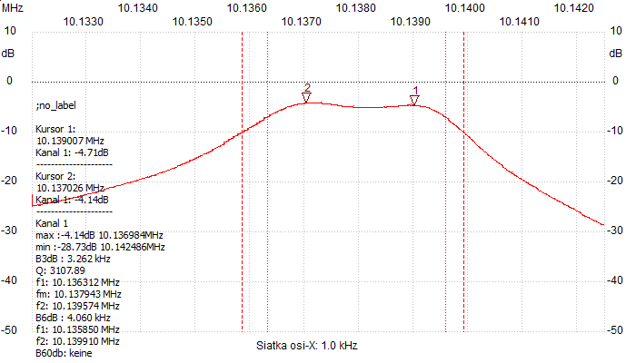

Po zmontowaniu "na pająka" (wszystkie kondensatory C0G + 33pF z trymerem 40pF zamiast C5) wyszło co poniżej:
Jest pewne (~5dB) tłumienie.
Autotransformatory nawinięte na FT37-43, być może jest źródłem strat, albo wartość rezystencja strat rezonatorów jest większa.
O dziwo, kiedy to wszystko przeniosłem na płytkę wyszły sporo większe garby (ok 1dB), podejrzewam że może przegrzałem kondensatory w szeregu z rezonatorami (użyłem tych samych co z pająka), są to bardzo małe SMD o rozmiarze chyba 602. Będę dalej zgłębiał temat.
