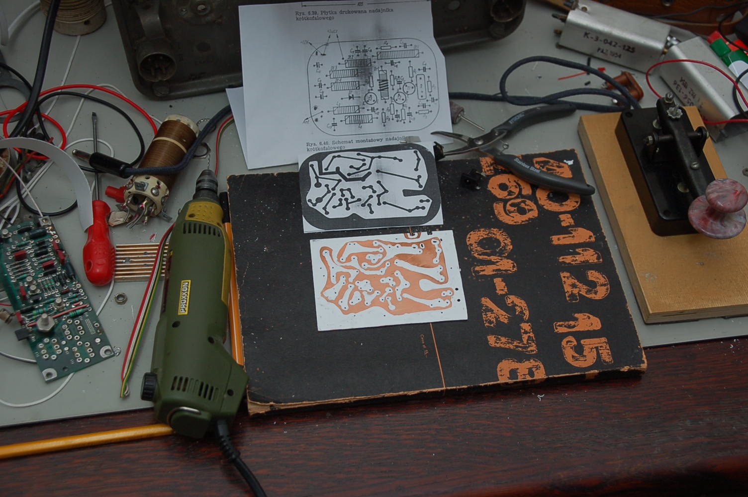

Na stronie 240 i 260 wspomnianej książki można znaleźć prosty TX i RX w sam raz na zabawę w sobotnie popołudnie. Forum powoli umrze jeśli nie będzie się coś ciekawego działo. Wzywam kolegów do działania. Odpuśćcie na chwile Husarki, Tulipany. Picastar'y (Witek - o tobie myślę Tongue). Najbliższa sobota od rana - konstrukcja, (fotki z postępu prac co godzinę !), wieczorem spotkanie na paśmie, i koniecznie nagrania!.
Lista stertowa:
1. Jerzy SQ9RFC
Gdyby ktoś miał skan ...
Do soboty trzeba się zaopatrzyć w 3 puszki sardynek. TX, RX, VXO
73 JERZY SQ9RFC

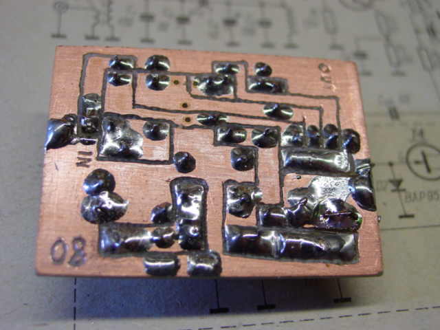

RE: TX/RX ABC Krótkofalowca z 80 r.
Wróciły stare czasy. Wytrawiłem płytkę nadajnika, odbiornika, nadajnika UKF i zaczynam robić dawny filtr CW.
Nadajnik, ok. Odbiornik, ok, filtr, ok ale nadajnik UKF? Nie mam kwarcu 48 MHz ale mam 72,300,000 czyli po podwojeniu da 144,600 czyli ok.
Shy SP5RF

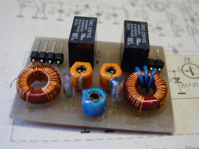

W chwili wolnego czasu podłubałem wiertłem dentystycznym i zrobiłem moduł BPF na 80 do "Słomczyńskiego".
Radio będzie modułowe i wielopasmowe :-)
Na jednej cewce zostawiłem dodatkowe uzwojenie dopasowujące NWT. Filtr jest bardzo ostry i obejmuje wyłącznie pasmo telegraficzne.
Dziwne ... mam identyczny filtr w Librze Władka SP5DDJ, ale na rdzeniach 37 (tutaj są 44). Kondensatory styrofleksowe tu i tam, trymery wyglądają na identyczne, pomiar w identycznych warunkach. Tutaj nie mogę uzyskać dołka w środku filtru w Librze bez problemu i tłumienie ma mniejsze.
73 JERZY SQ9RFC
Dołek powstanie po zwiększeniu pojemności sprzęgającej obwody. Najkorzystniejsza jest ch-ka z płaskim wierzchołkiem.

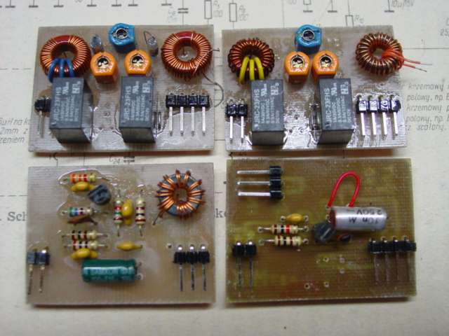

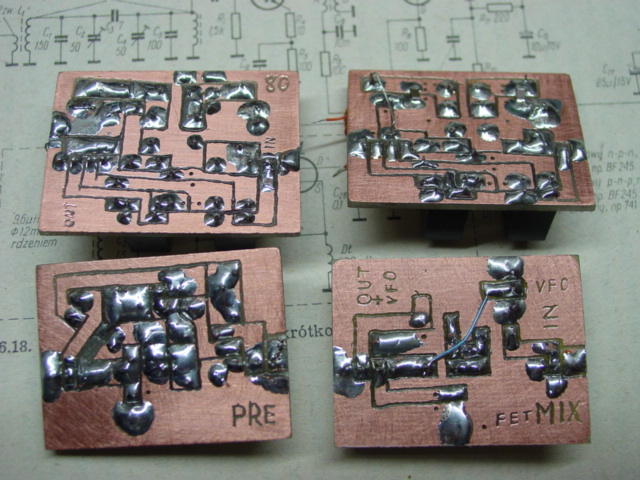

Dołączył: 02-07-2010
BPF na 80 i 40, PREamp i MIXer na NJFET
BPF na 40 jest niedopasowany do PREampa - trzeba zrobić trafko.
Wartości elementów podam gdy wszystko będzie ze sobą optymalnie pracować.
73 JERZY SQ9RFC
