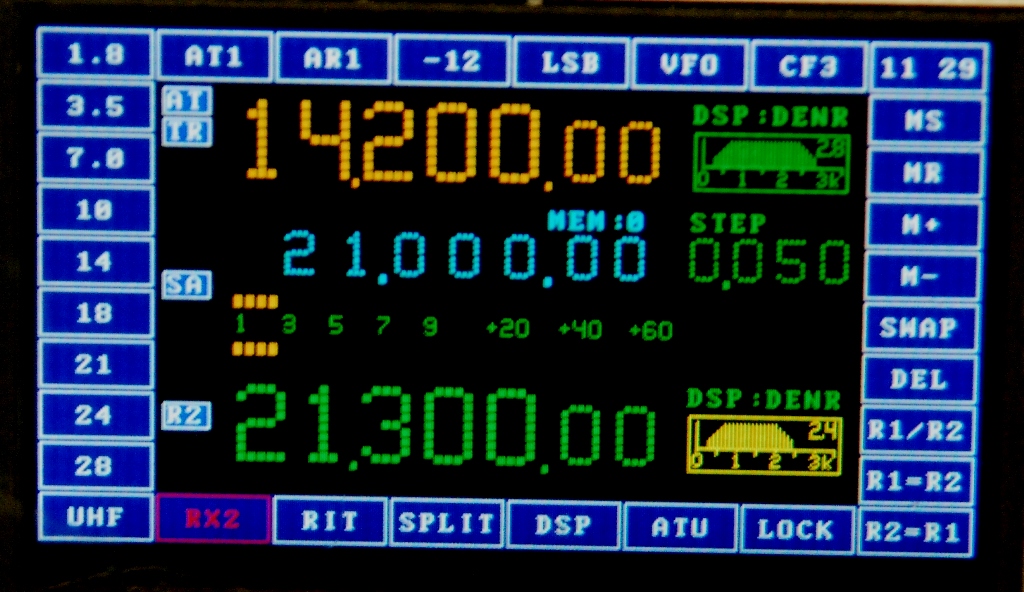

Po kilku rozmowach z kolegami z grupy projektującej HUSARA postanowiłem w nowym sterowniku trochę poprawić wygodę obsługi drugiego odbiornika. Głównie chodziło o możliwość jednoczesne zobrazowanie nastaw częstotliwości obu odbiorników oraz szybką możliwość ich przestrajania oddzielnymi enkoderami.
Aktualna propozycja obsługi drugiego odbiornika wygląda tak jak na zdjęciu:
- górna nastawa dotyczy pierwszego odbiornika i częstotliwości nadawania;
- na samym dole mamy nastawę drugiego odbiornika;
- każdy odbiornik ma własny Smetr (jedna skala);
- każdy odbiornik ma własny moduł DSP oraz indywidualny komplet nastaw, po 3 kolory na DSP;
- sterownik obsługuje 4 enkodery, po dwa na każdy odbiornik (VFO_RX1, DSP_RX1, VFO_RX2, DSP_RX1);
Pozwala to na jednoczesne obserwowanie i zmianę częstotliwości obu odbiorników oraz na szybką zmianę po jednym parametrze DSP np. szerokości filtru. Pozostałe parametry dostępne pod klawiszami dotykowymi dotyczą aktywnego odbiornika. To znaczy jeśli mamy aktywny RX2 (tak jak na zdjęciu) to wszystkie zmiany (antena, tłumik, modulacja, DSP) dotyczą drugiego odbiornika. Aby zmienić antenę dla RX1 musimy na chwilę wyłączyć RX2 i wtedy wszystkie klawisze będą dotyczyły pierwszego odbiornika. Przełączanie pomiędzy ekranami sterownika w żaden sposób nie będzie blokowało jednoczesnego słuchania na obu odbiornikach.

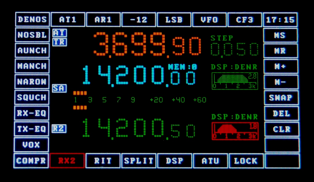

Na drugim zdjęciu przymiarka do wykonania sterowania nastawami skrzynki antenowej easyATU.

(14-03-2015 18:05)SP5FCS napisał(a):  Aktualna propozycja obsługi drugiego odbiornika wygląda tak jak na zdjęciu:
Transceiver z tzw.podwójnym odbiornikiem stosuje się do konkretnych celów. W znakomitej większości sytuacji taki TRX stosuje się do pracy z ekspedycjami DX lub stacjami DX, gdzie mamy do czynienia z PileUp. W tych trybach pracy, główny odbiornik służy do słuchania stacji DX, natomiast drugi odbiornik do przesłuchiwania PileUp. Jeśli operator zdecyduje się zawołać stację DX, to nadaje wg ustawień drugiego odbiornika, np. na częstotliwości ostatniego korespondenta lub częstotliwości zbliżonej do pracy z ostatnim korespondentem.
Inaczej mówiąc, częstotliwość nadawania, jest właśnie kontrolowana drugim odbiornikiem. Nasz komfort pracy polega właśnie na tym, że możemy bezpośrednio słyszeć na częstotliwości na której za chwilę będziemy nadawać.
W przedstawionym powyżej przykładowym cytacie Adama, mamy do czynienia z pracą wg ustawień RIT lub XIT (lub tzw. drugie VFO), czyli jak w "zwykłym" TRX. Do takiej pracy (jak w cytacie Adama) drugi odbiornik istnieje, ale właściwie służy tylko do słuchania czegokolwiek i nic więcej.
Reasumując, potrzebny jest taki tryb pracy, aby częstotliwość "nadawania" była zgodna z częstotliwością nastawy drugiego odbiornika. Moim zdaniem w takim TRX z podwójnym odbiornikiem, powinny być wyświetlane dwie nastawy częstotliwości, pierwszego odbiornika (do słuchania stacji DX) oraz nastawa drugiego odbiornika (do słuchania PileUp i jednocześnie jako częstotliwości nadawania). Może być funkcja XIT I RIT, ale tylko z podaniem wielkości odstrojenia dla RIT i XIT). Wszystko dlatego, że RIT i XIT będą w tym przypadku bardzo rzadko stosowane. Moim zdaniem szkoda miejsca na trzy nastawy częstotliwości. A już najlepiej aby obie nastawy częstotliwości były wyświetlane tą samą dużą czcionką.

W radiu HUSAR oba odbiorniki mają być identyczne dlatego nie ma znaczenia na którym słuchamy stacji DX. To tylko kwestia umowna, możemy słuchać DX na RX2 a szukać wolnego miejsca na RX1 i nadawać według częstotliwości RX1.
W sterowniku przyjąłem taką zasadę, że częstotliwość nadawania radia jest zawsze w górnej linii wyświetlacza i jest powiązana z pierwszym odbiornikiem. Operator musi zawsze widzieć aktualną częstotliwość nadawania dlatego taki układ zobrazowania i obsługi odbiorników.
Dolna nastawa pojawia się tylko gdy jest aktywny RX2 ale znika podczas wyświetlania okna wyboru parametrów DSP, skanera, klawiatury, skrzynki antenowej.
Aby zachować spójność z radiami z jednym odbiornikiem nadajnik radia jest na stałe skojarzony z RX1, ma takie same nastawy anteny, emisji, pasma. Na drugim odbiorniku możemy słuchać na innej antenie na innym paśmie, przy innej emisji.
Inne uwagi:
- postaram się dorobić możliwość zamiany częstotliwości pomiędzy RX1/RX2 tak aby była możliwość szybkiego nadawania na obu częstotliwościach;
- środkowe pole częstotliwości to zobrazowanie pamięci, które przydają się podczas przeszukiwania pasma na drugim odbiorniku;
- mogę przerobić częstotliwości RX1/RX2 na tą samą wielkość cyfr;
- sposób działania funkcji RIT, XIT przy dwóch odbiornikach sprzętowych nie ma większego znaczenia.

Bogdanie nie mam doświadczenia z radiami fabrycznymi "z górnej półki" ale dobrze wiem na czym polega praca stacji DX-owej ze SPLIT-em w PileUp-e. Staram się aby nowy sterownik posiadał taką możliwość.
Oba opisane powyżej tryby pracy są możliwe w sterowniku touchTFT43:
a) wołanie stacji DX:
- stacji DX słuchamy na odbiorniku RX2 (własne anteny odbiorcze);
- słuchamy PileUp-u na RX1 i tu możemy nadawać (anteny nadawczo-odbiorcze);
- podczas pracy w zawodach odbieramy/nadajemy wg. RX1 a na RX2 poszukujemy nowych mnożników;
b) ostrzeganie marudera:
- słuchamy PileUp-u na RX1;
- aby nadawać na częstotliwości DX zamieniamy nastawy klawiszem [R1/R2] w menu MEMORY.
Możliwości dokładnie takie same tylko odwrotne przeznaczenie odbiorników RX1, RX2. Takie rozwiązanie jest łatwiejsze do zrealizowania na jednym procesorze. W radiach fabrycznych każdy odbiornik ma własny procesor co daje większe możliwości i szybkość przełączania.
Wykonanie pełnego sterowania drugim odbiornikiem sprzętowym to jakby programowe "sklejenie" dwóch niezależnych sterowników, podwaja się ilość pinów do sterowania, parametrów konfiguracyjnych oraz nastaw. Zrobienie tego na jednym procesorze jest wielokrotnie trudniejsze niż przy odbiorniku wirtualnym.
Za zdjęciu aktualny stan wyglądu ekranu w trybie drugiego odbiornika:
- obie częstotliwości RX1, RX2 są tej samej wielkości;
- mniejsze cyfry przy zobrazowaniu pamięci na paśmie;
- dwie ikony nastaw parametrów DSP_RX1, DSP_RX2;
- dodane funkcje [R1/R2] [R1=R2] [R2=R1] do zamiany i kopiowania nastaw pomiędzy odbiornikami (R1 to odbiornik RX1, R2 to RX2).
Drugi odbiornik HUSARA ma mieć własne filtry BPF dlatego sterownik pozwala na swobodne słuchanie na RX2 również na innych pasmach. Po użycie klawisza [R1/R2] sterownik wymienia pomiędzy odbiornikami nie tylko częstotliwości, zamienia również pasma i pełne nastawy konfiguracyjne na danym paśmie.

Wygląda na to, że oba odbiorniki w HUSARZE będą jednakowe plus ten sam typ DSP dlatego ich parametry będą prawie identyczne. Nic nie stoi ma przeszkodzie aby jeden z odbiorników wykonać sobie w wersji "szerszej" a drugi w "wąskiej" według indywidualnych potrzeb.
Sposób działania funkcji RIT, XIT pozostaje taki sam jak w poprzednim sterowniku do Husarka.
Kolejnym istotnym problemem do rozwiązania w radiu z dwoma odbiornikami jest ilość i sposób przełączania anten. Przy tej klasie radia warto byłoby mieć oddzielne wejścia na typowe anteny odbiorcze. Jeśli sterownik ma to obsługiwać trzeba zdecydować ile ma być anten i jak je komutować pomiędzy TX, RX1, RX2. Tu może warto podpatrzyć jakieś dobre rozwiązanie fabryczne.
