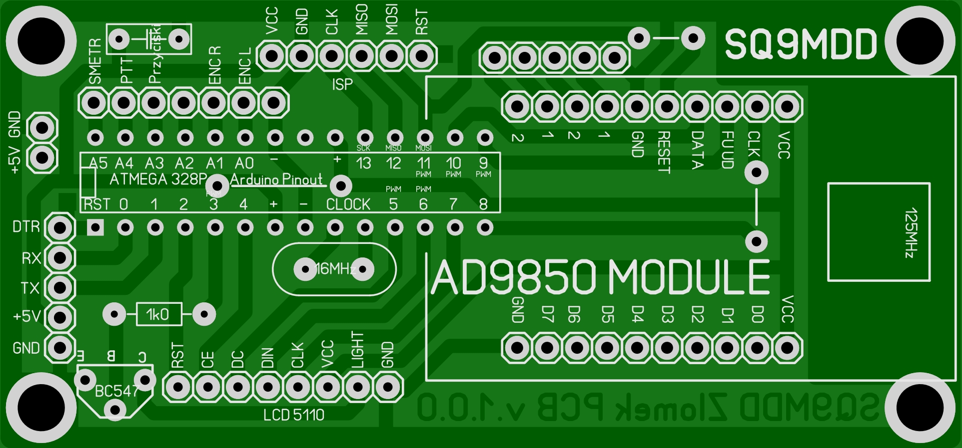

SQ9MDD Offline
Rysiek
Liczba postów: 380
Dołączył: 01-02-2009
Post: #204
Hej Michał własnie przeglądam kod, pięknie to dopisałeś. Zapomniałeś tylko dopisać się do changeloga i dodać swój znak na samej górze pliku Wink
Jeśli chodzi o ten kawałek kodu:
Kod:
#define FIL_A        12
#define FIL_B        13
#define FIL_C        20       //A6
#define FIL_D        21       //A7
Trzeba będzie zmienić piny A6 i A7 one są charakterystyczne dla ATMEGI 328 w wersji SMD, dodatkowo o czym się ostatnio przekonałem boleśnie, są to tylko wejścia.
W miedzyczasie rysowałem prostą płytkę pod żelazko, ale jeszcze bez BCD.
Więc twoja koncepcja zmusza mnie do pracy Wink Muszę to przerysować.
Michał wracaj do zdrowia Wink
.lay6  zlomek-328-v_1_0_0.lay6 (Rozmiar: 109.06 KB / Pobrań: 1377)

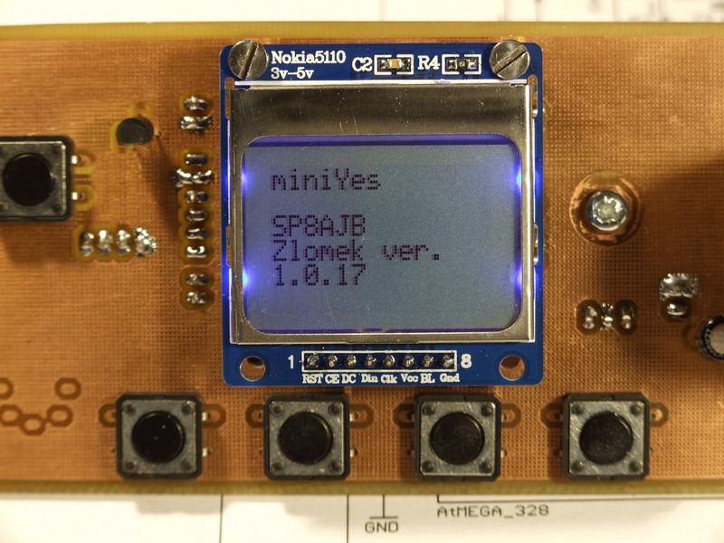

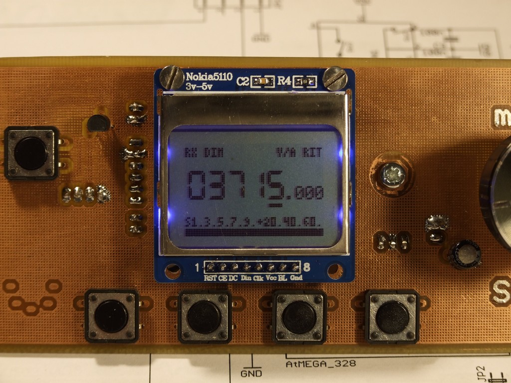

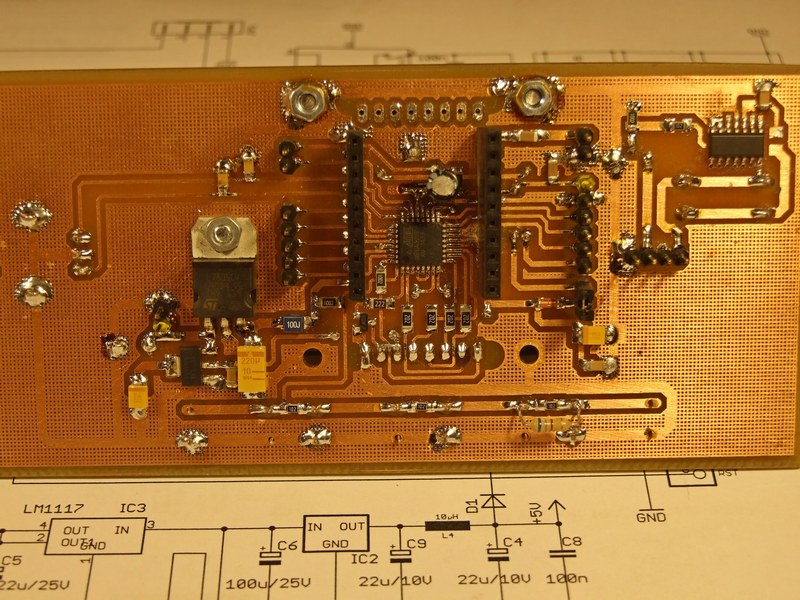

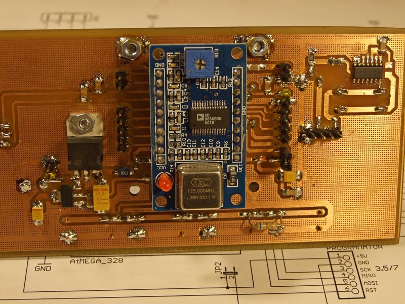

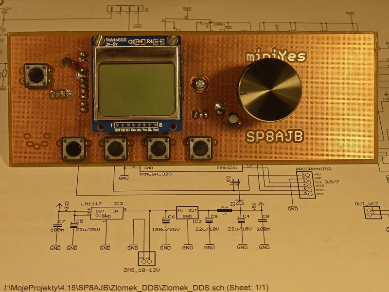

SP8AJB Offline
Liczba postów: 5
Dołączył: 03-02-2015
Post: #205
Jest to mój pierwszy wpis na tym forum, wobec tego witam wszystkich i pozdrawiam.
Jestem pełen podziwu dla tego projektu i pracy Ryśka.
W załącznikach moja wariacja na temat Złomka, czyli sterownik do powstającego właśnie miniYesa.
Płytka zaprojektowana w Eaglu i wykonana termotransferem.
(Ten post był ostatnio modyfikowany: 11-02-2015 0:42 przez SP8AJB.)
11-02-2015 0:29
SQ9MDD Offline
Rysiek
Liczba postów: 380
Post: #206
Hej płyteczka wygląda super, gratuluję.
Jesli nie jest to tajemnicą to może podzielisz się jakimś rysunkiem w PDF, albo źródłem, może ktoś będzie chciał powielić Twoją wariację na temat Złomka, zachęcam gorąco. Kurcze ale się tych Złomków namnożyło. Fajnie.
No jestem ciekaw ile jeszcze Złomków powstało o których nie wiemy...
