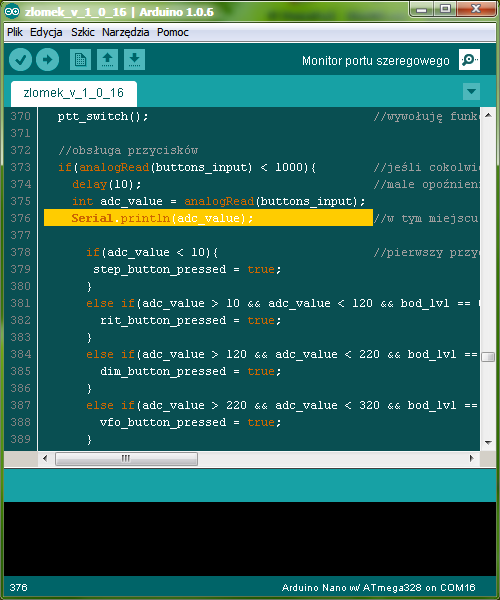

Szczerze mówiąc Michał to nie mam pomysłu dlaczego tak się u Ciebie dzieje.
Spróbuj podejrzeć w monitorze portu szeregowego jakie masz wartości z ADC dla każdego przycisku. Jest w kodzie odkomentowane wysyłanie tych danych na port szeregowy więc będzie widać.
Przy okazji, wyczyściłem repozytorium SVN na google code i wysłałem tam pokolei wszystkie kolejne wersje złomka. Dzięki temu w łatwy sposób można porównywać zmiany pomiędzy wersjami.

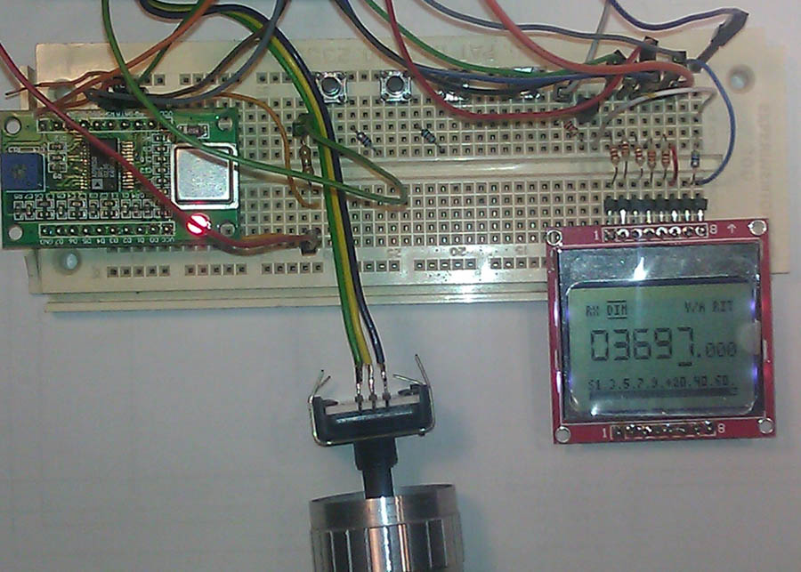

No dobra cisa w eterze na temat Zlomka .Ja znowu na chorobowym i namalowałem płytkę *shelda*pod Lcd5110 ,Arduino Mini ,modul DDS impulsator 4x switch (jeden więcej) i powielacz ICS502 na dodatkowej płytce na kanapę(schemat SQ3AWS post nb.21 z tematu:Proste powielanie częstotliwości).Zasilanie zworkom USB lub zewnętrzne stabilizatory 5V i 3V3 Moze się komu przyda

Witam znowu namalowałem następna plyteczka nad arduino(kanapka) wyprowadzone piny i propozycja piny A4 A5 do komunikacji z PCF8574 a do PTT i S metra proponuje A6 A7
dodatkowo kilka (8pin)pinuAngel
Z Arduino do góry wyprowadzić tylko wybrane piny. Boczne piny 9 ,10 ,DTR tylko do podtrzymania płytkę z PCF8574
Mała kosmetyka w okolica impulsatora i na tym bi zakonczil projekt płytki chyba że trafią się konstruktywne sugestyje Angry.
Zalecane powielanie,kopiowanie,wytrawianie itp..Blush
