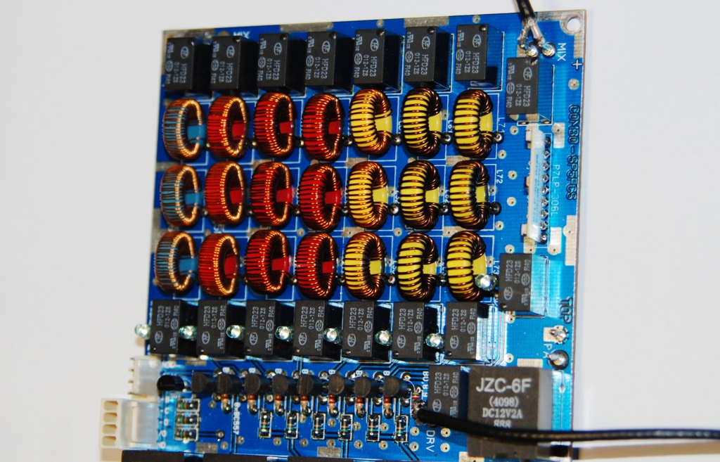

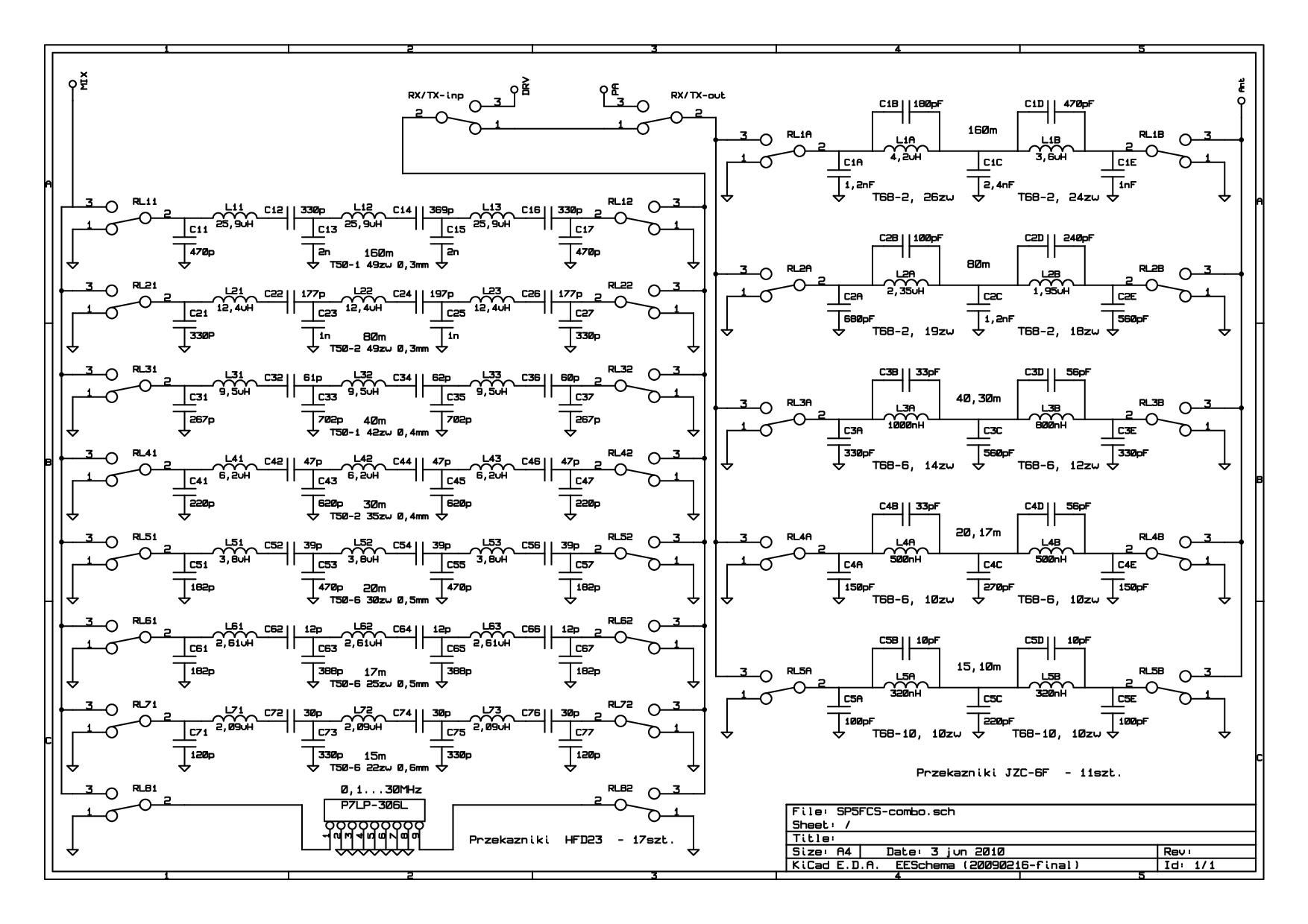

Na prośbę kilku Kolegów zamieszczam plik źródłowy płytki filtrów Combo. Wyrażam zgodę na modyfikację płytki na własne potrzeby oraz wykorzystanie projektu do wykonania krótkich serii płytek do celów amatorskich.
Projekt w żadnej formie nie może być wykorzystany do celów komercyjnych.
Filtry LPF wzorowane na CDG2000, gotowe pliki w RF99sim do testów i modyfikacji, typy rdzeni na schematach, drut wg uznania, u mnie 0,6mm.
Filtry BPF wzorowane na PA3AKE (schematy, wartości elementów) oraz SP2JJH (rdzenie, kondensatory, przekaźniki).
UWAGA: cewki w filtrach BPF mają odwrotny kierunek nawijania w stosunku do cewek w filtrach LPF, tak jakoś wyszło na druku.
