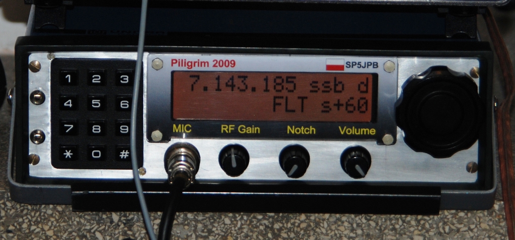

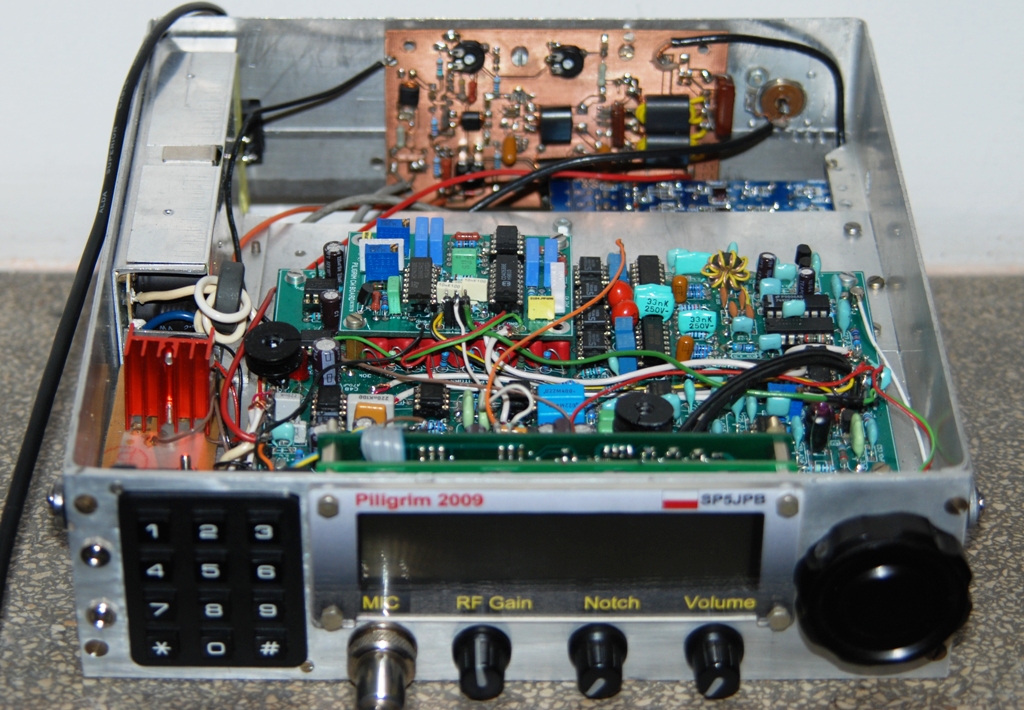

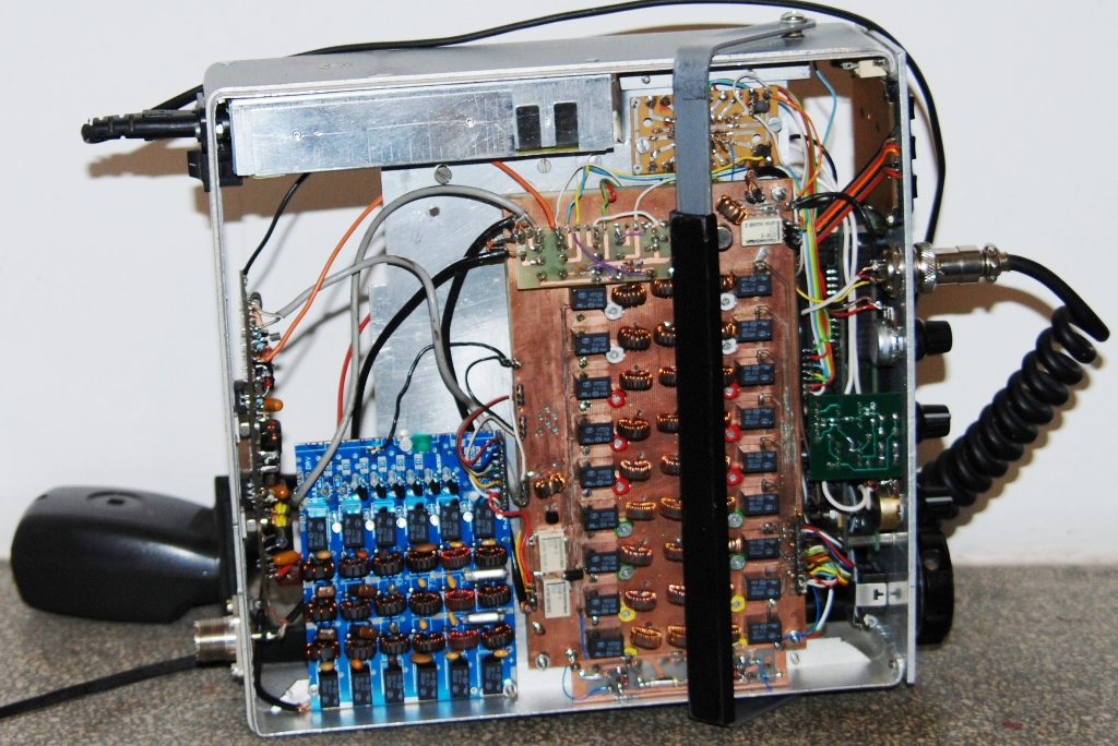

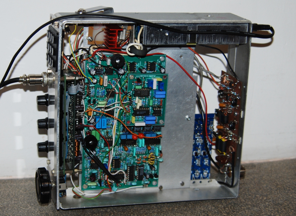

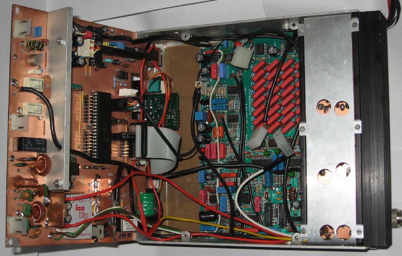

Witam wszystkich!
Kilka zdjęć z wykonania mojego Piligrima, obudowa Radmor, filtry BPF wg SP2JJH, wzmacniacz mocy wg G6ALU oba moduły zmontowane na "prasowance", wbudowany zasilacz impulsowy 12V.
Pozdrawiam wszystkich świątecznie i życzę wszystkiego najlepszego na Nowy Rok.

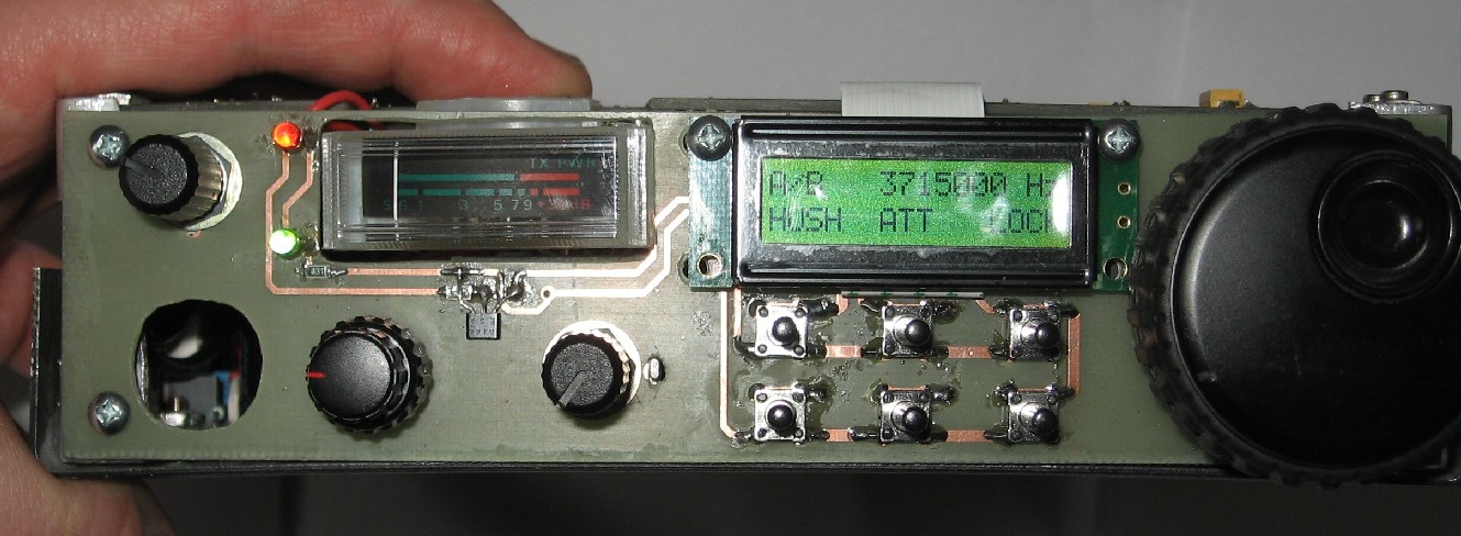

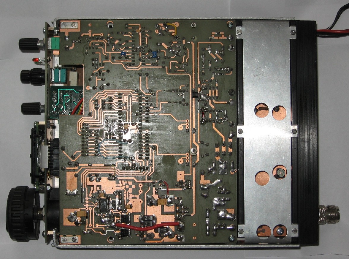

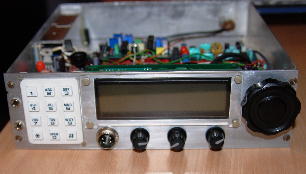

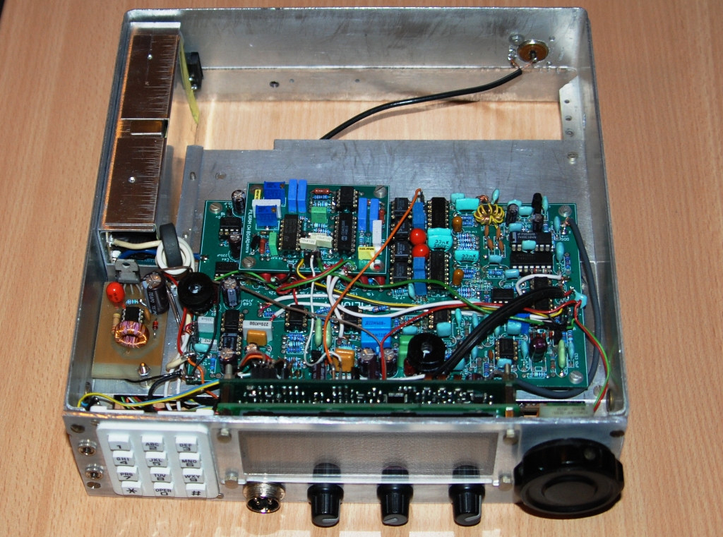

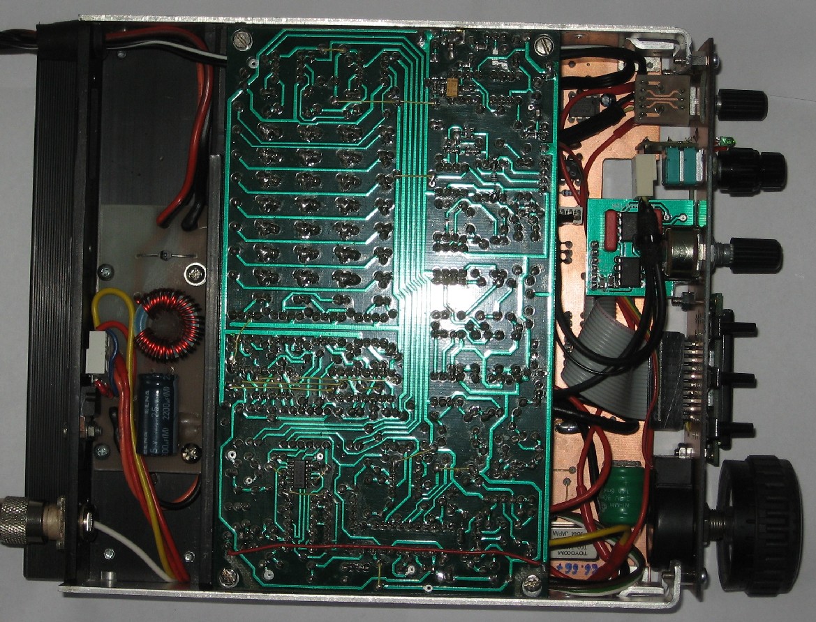

Witam serdecznie.
W ostatnich dniach ja również uruchomiłem mojego Piligrima. Została mi jeszcze do zrobienia płytka czołowa + drobne poprawki w programie.
Całość prezentuje się jak na fotkach poniżej - obudowa od 'Murzynka'. Wersja jednopasmowa na 3,5 MHz. W torze m.cz. dodatkowo reduktor szumu SSM2000 i filtr MAX7401 napędzany zewnętrznym generatorem 555: pasmo regulowane płynnie: 1,6kHz - 3,3kHz. PA ~15W 2x2SC2078.
DDS AD9851, Procesor ATMega16, oprogramowanie własne.
Pozdrawiam Serdecznie.

Mam pytanie do sq5esm. Gdzie można nabyć S-meter. Który widzę na zdjęciu ?
21-12-2009 1:47
SQ1GYQ Offline
Liczba postów: 411
Dołączył: 18-06-2009
Post: #155
RE: Piligrim
Witam Serdecznie
Według mnie s-metr ten pochodzi z jakiegoś CB-radia, ale można zastosować wskaźnik wysterowania ze starego sprzętu audio, nanieść swoją skale i będzie super wygląd. To nic innego jak zwyczajny uA - mikro amperomierz. o odpowiedniej czułości.

Potwierdzam, to S-metr z CB radia.
