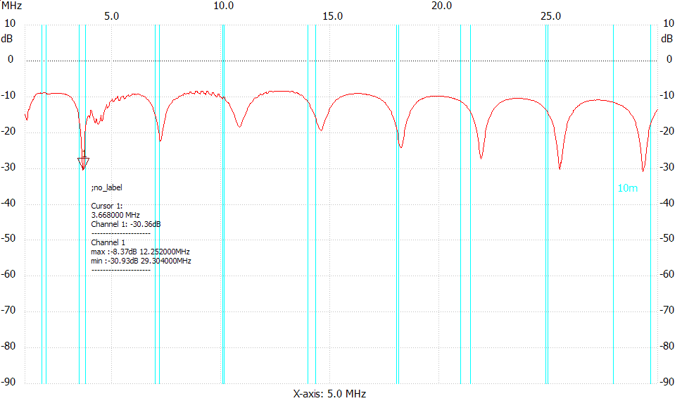

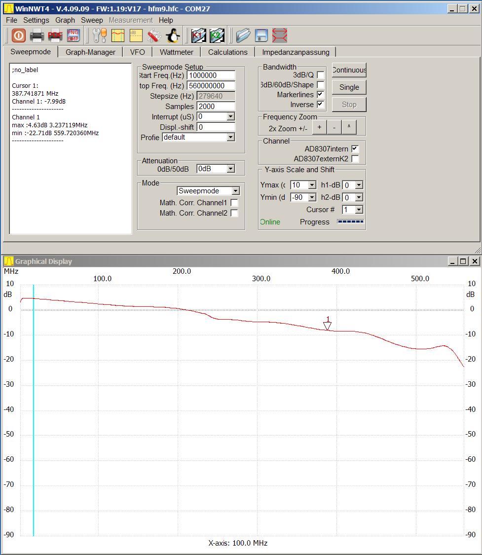

witam,
zalozylem ten watek by sie nie podpinac bezposrednio pod watek NWT502m. ewentualnie admin skoryguje postSmile
zakupilem niedawno NWT502 i zalaczam wykresy bez podlaczonych kabli oraz z kablem 50 Ohm pomiedzy We i Wy. zakres 1Mhz-560Mhz.
jak dla mnie to odbiega to od idealu, ale prosilbym o tych ktorzy swoje NWT zbudowali o opinie. czy jako amatorskie urzadzenie jest do przyjecia czy tez 'konstruktor' raczej nie przylozyl sie do tematu.
jesli ktos z was ma NWT502 to prosze o podeslanie swoich wykresow do porownania.
z gory dzieki za ocene i sugestie.
73!
Waldi

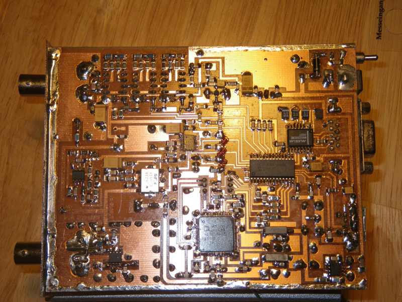

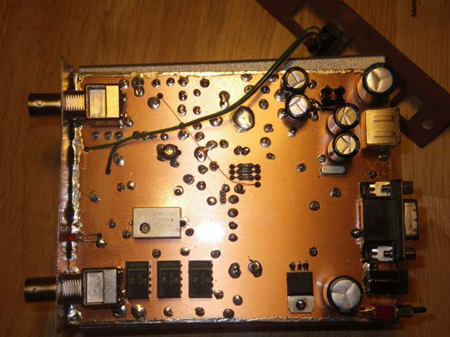

witam kolegow.
dzieki za odpowiedzi na priv i podpowiedzi. zalaczam jeszcze dwie fotki NWT od wewnatrz...
73!Smile
Waldi

jest mala poprawa - albo sporaSmile
jeden z kolegow podpowiedzial mi odnosnie opcji korekcja matematyczna. otoz byla ona wlaczona a powinna byc wylaczona - zalaczam stosownie wykresy...
tak na wszelki wypadek zalaczam tez pozostale opcje jakie mam wlaczone -w Word.

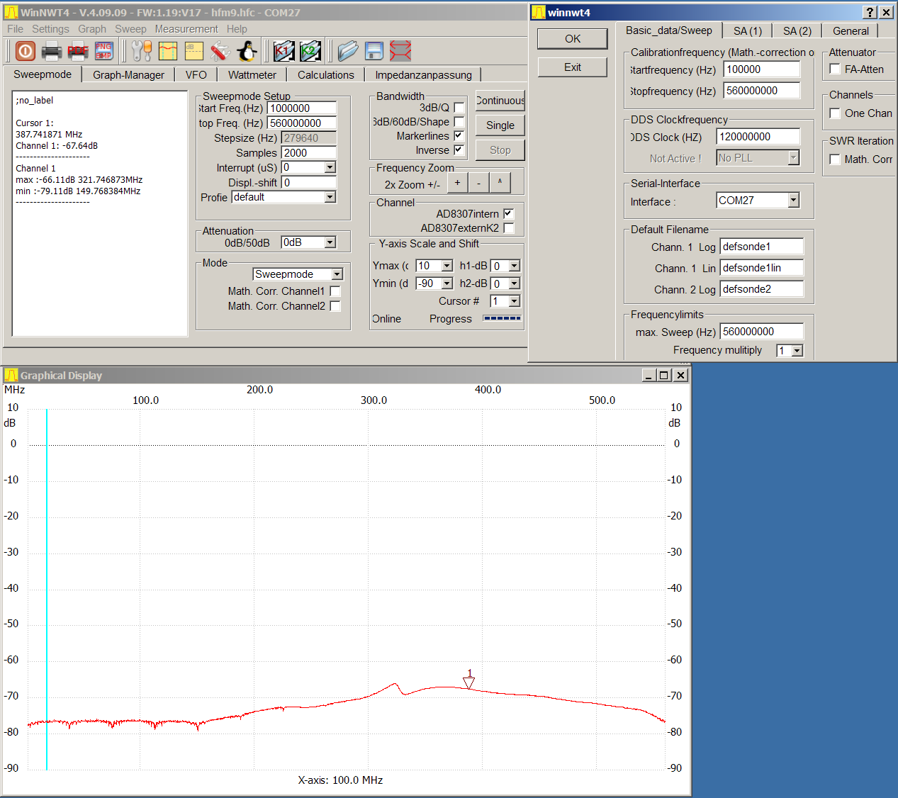

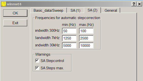

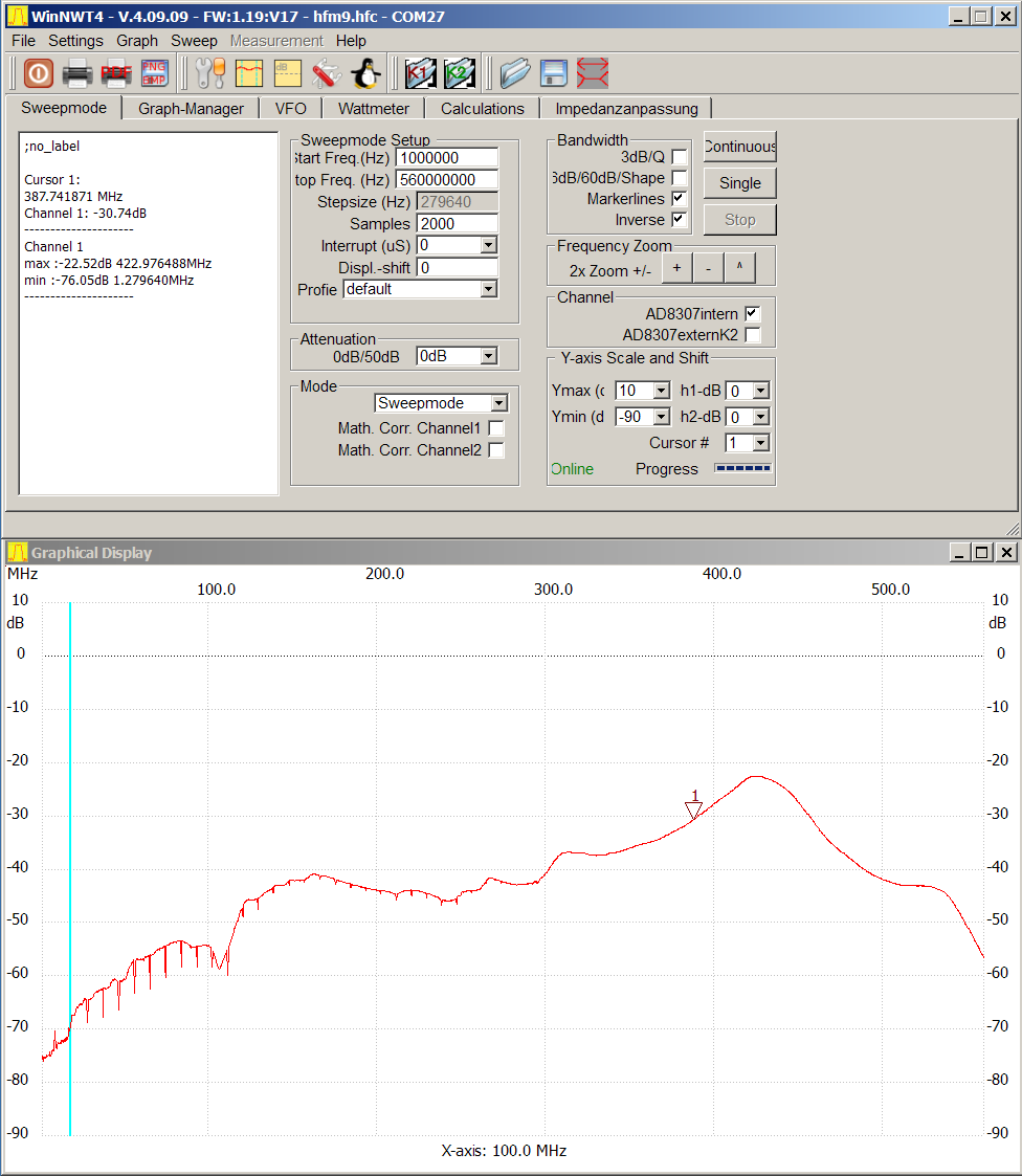

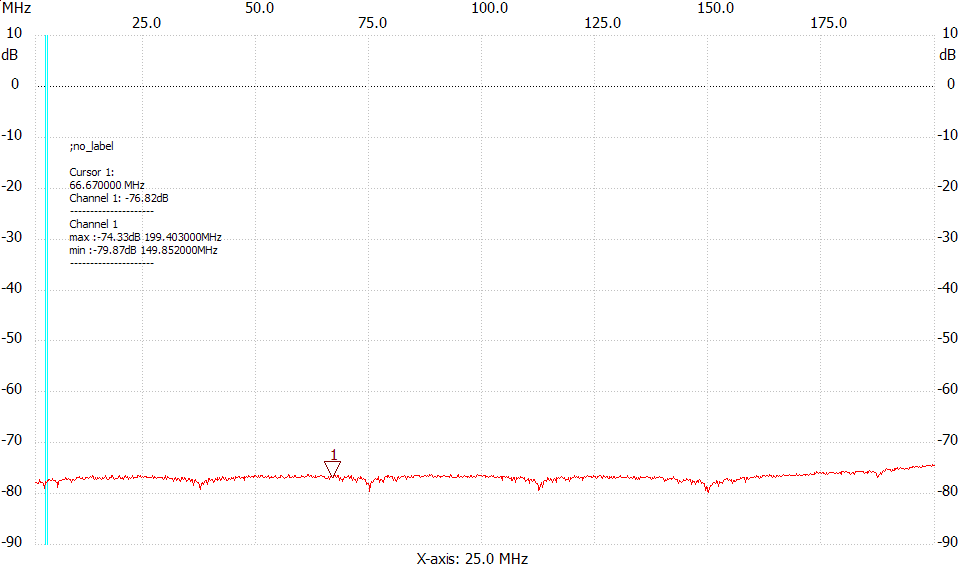

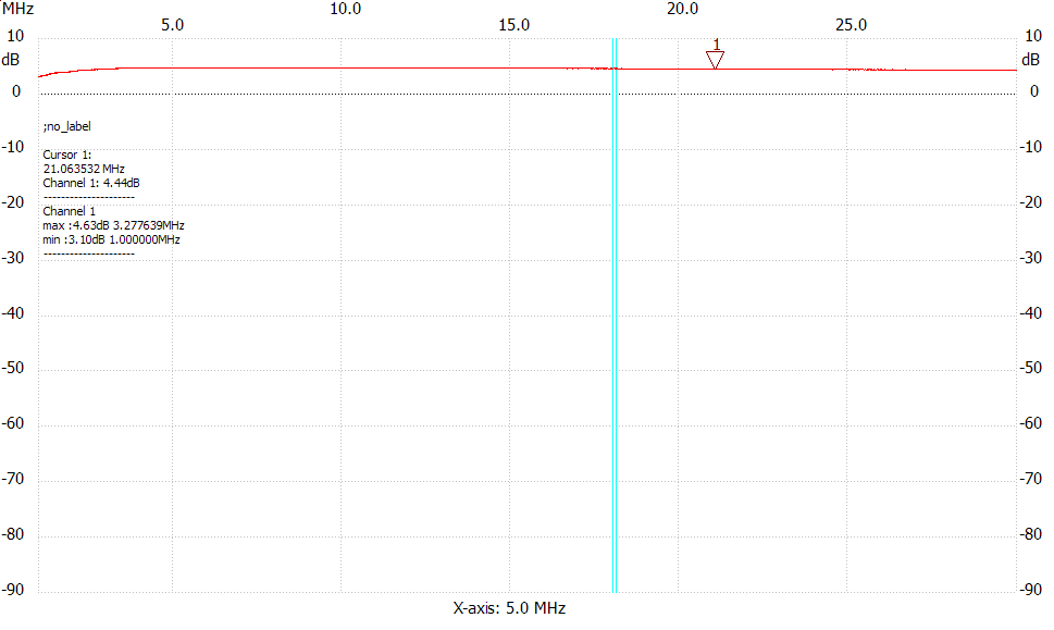

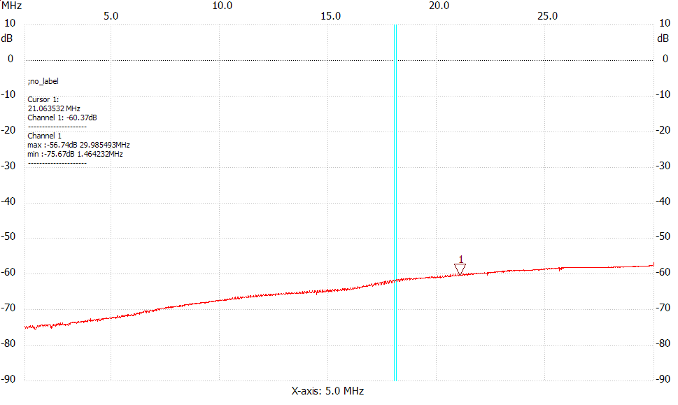

witam,
znow odswiezam temat. bede potrzebowal uzywac NWT i chcialem sprawdzic czy moje urzadzenie jest prawidlowo poustawiane i skalibrowane.

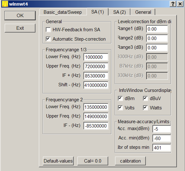

Prosilbym kolegow o sprawdzenie moich ustawien w menu LinNWT (konfiguracja) i odpowiadajacych im wykresow:

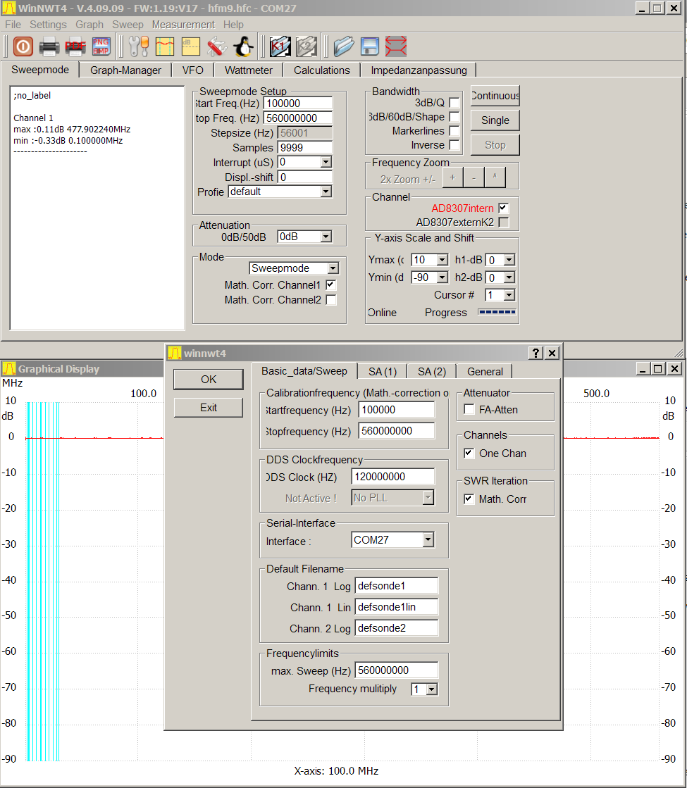

1. Ustawienia z menu Settings/Options:
a. General Settings
b. SA1
c.SA2
d. Basic Data/Sweep + ustawienia w zakladce Sweepmode wraz z jednorazowym przemiataniem przy "otwartym" WE i WY NWT, freq=1-560MHz
Wyglada to srednio...
Jakiekolwiek korekcje matematyczne nie zostaly wlaczone.
d. IN i OUT polaczone kablem 50om (ok. 25cm) - zwarte. Te same ustawienia co wyzej [1-560MHz].

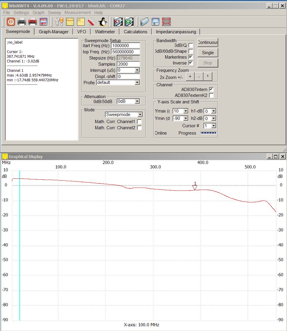

2. Teraz IN i OUT "otarte" i "zamkniete" z dolaczonymi kablami pomiarowymi 50 om [1-560MHz]. Wciaz te same ustawienia (bez korekcji matematycznej).

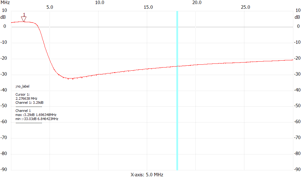

3. I na koniec IN i OUT "otarte" i "zamkniete" z dolaczonymi kablami pomiarowymi 50 om ale w zakresie KF [1-30MHz]. Wciaz te same ustawienia (bez korekcji matematycznej).
Rosnaca krzywa wraz z czestotliwoscia to zapewne efekt wystajacych kabli pomiarowych. Sa tak krotkie jak to bylo mozliwe.
Tu linie prosta w zakresie KF, ale czemu jest kilka dB powyzej linii 0dB? Nie powinno byc dokladnie wzdluz linii 0dB?

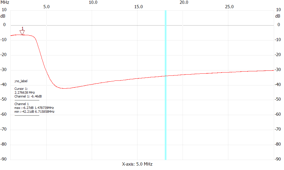

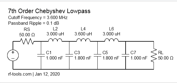

Ponizej tylko wrzuce pomiar LPF ktory zrobilem na 80m (do 3.6MHz), czesc CW (ktory chcialbym zastosowac do nadajnika QRP CW na 3.5MHz). Moze on potwierdzi czy NWT jest sprawne czy tez potrzeba je skalibrowac.
ten sam LPF ale z zalaczonym tlumikiem 10dB z NWT:
(Tlumik 10dB zalaczylem, bo gdzies tam wyczytalem ze BPFy mierzy sie wlasnie nie na 0dB).

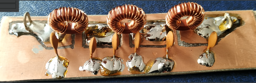

Dorzuce jeszcze schemat:
u mnie kondensatory przy WE i WY to 1nF a te w srodku to 2x1nF a nie 1.8nF jak sugeruje schemat. Cewki zmierzylem mostkiem LCR i tak przesuwalem zwoje by bylo boczne mialy 3uH a ta srodkowa 3.5 (czy 3.6uH - nie pamietam).
Po ustaleniu czy moj NWT jest OK, wrzuce ten LPF do konsultacji w osobnym poscie.

Nie da się mierzyć bez skalibrowania sond ! i musi być włączona korekcja matematyczna ! oraz ustawioną właściwa częstotliwość taktowania DDSa. Zmontuj układ pomiarowy, ale nie dolutowuj do układu gorących końcówek sond - tylko po prostu zewrzyj je ze sobą (zlutuj). Sondy powinny być jak najkrótsze i zrobione z jak najgrubszego koncentryka. Kalibracja odbywa się automatycznie - klikasz i masz (różnie w różnych wersjach programu) - potem trzeba parametry kalibracji zapisać na dysku i wybierać podczas następnych pomiarów. Dla różnych sond oddzielne pliki kalibracyjne. Jeszcze trzeba ustawić parametry kalibracji - jeśli coś w nich grzebałeś. A czy masz w tych okienkach dobrze poustawiane, to nie wiem bo mam inną wersje programu.
I jeszcze ... wylutuj te kondensatory, następnie użyj młotka, porozbijaj je na jak najdrobniejszy maczek, potem rozsyp aby poleciały z wiatrem daleko jak najdalej i nigdy więcej takich nie stosuj - może poza blokowaniem wcz. w mało ważnych miejscach. W tym miejscu powinny być mikowe - koszt około 5-15 zł za szt. ale warto zainwestować.

przy okazji wrzuce info ktore mam od wykonawcy urzadzenia (moze komus sie przyda) i tymi ustawieniami sie sugeruje:

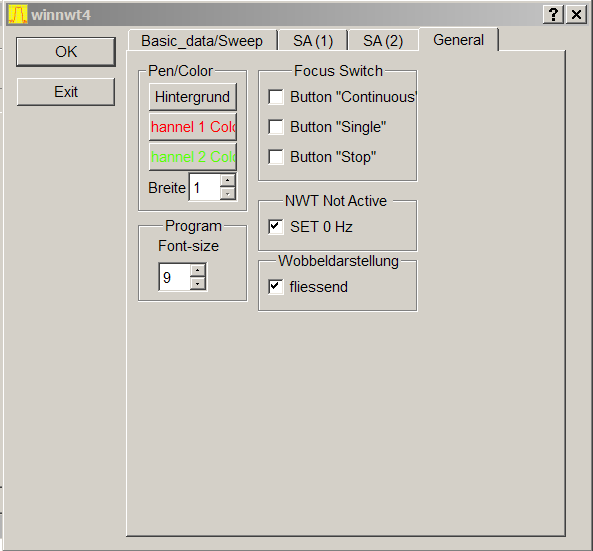

1. Poczatkowe ustawienia NWT - wg screena ponizej "Parameterwerte eintragen":
.pdf  Der NWT-502.pdf (Rozmiar: 858.13 KB / Pobrań: 1128)
Dokladnie tak mam jak autor zaleca. Jurek mowi zeby wlaczyc korekcje matematyczna. Poprobowalem ponownie z i bez korekcji matematycznej ale nie zauwazylem jakiejkolwiek poprawy. Bardziej sie skupie na kalibracji defsonde1 i zobacze.
Moze skupie sie na przemiataniu do 200MHz tak jak jest to widze na zdjeciach z manuala (po od 185MHz zaczynaja sie "krzaki" a nie wykres liniowy).
İmage - Otwarte z korekcja czy bez wykres wyglada tak samo.
Tak samo zamkniete (przy 230Mhz wykres zbiega sie z linia odB):

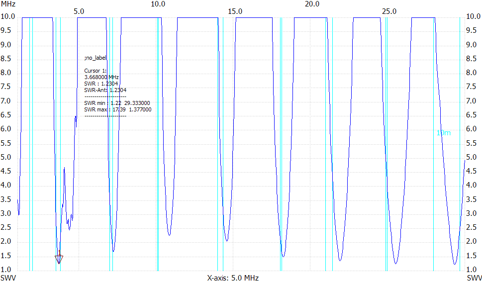

2. Inne przydatne informacje, tj. jak robic pomiary np. czyms co nazywaja Reflexionsmesskopf (do pomiaru SWR anten).
.pdf  Anwendung_NWT.pdf (Rozmiar: 1.33 MB / Pobrań: 1075)
.pdf  BX-066.pdf (Rozmiar: 401.79 KB / Pobrań: 2052) - Pomiary tym Reflexionsmesskopf z ukladem TDC-10-1
.pdf  Optimierung Reflexionsmesskopf.pdf (Rozmiar: 493.89 KB / Pobrań: 1060) - Jak usprawnic te przystawke do pomiaru SWR (Reflexionsmesskopf).
Pomiar mojego End-Feda, ktory sie zgadza z pomiarami Max6:
İmage wobbeln do 30MHz
İmage SWR do 30MHz

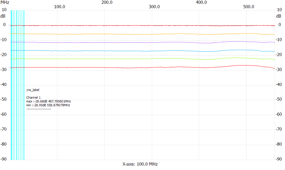

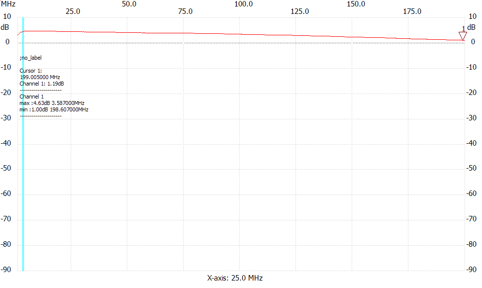

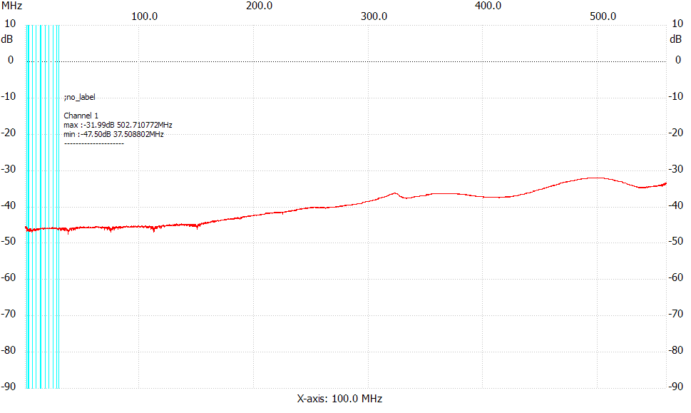

ok, siadlem do tematu i wyprobowalem pdf Andrzeja i info Jurka. Kumulacja "wiedzy" zaowocowala poprawna kalibracja sondy logarytmicznej AD8307intern zwana HF-Ausgang (czyli OUT).
Linia na 0dB jest rowniusienka!! Jest to faktycznie wynikiem wlaczenia korekcji matematycznej (ja wlaczylem ja w dwoch miejscach tj. w menu Sweep i tez zaznaczony jest "Match. Corr Channel1" - wszystkie ustawienia pokazane sa na zrzutach ponizej).
İmage - wykresy od 0dB do -50dB (zwarte IN i OUT)
İmage - wybrane ustawienia NWT502 (zwarte IN i OUT)
İmage - otwarty
Martwi mnie ze wykresy dla 10dB do 50dB nie odzwierciedlaja tych wartosci na skali.
Co moze byc tego przyczyna?
Tak zauwazylem ze przekazniki czesto sie nie wlaczaja. Trzeba wracac do 0dB i potem dopiero wybierac raz czy wiecej razy by wybrany tlumik wewnetrzny zostal wlaczony (tj. ustawienie "Attenuation" zachowalo jego wartosc i wykres nieco opadl).
