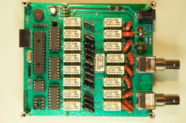

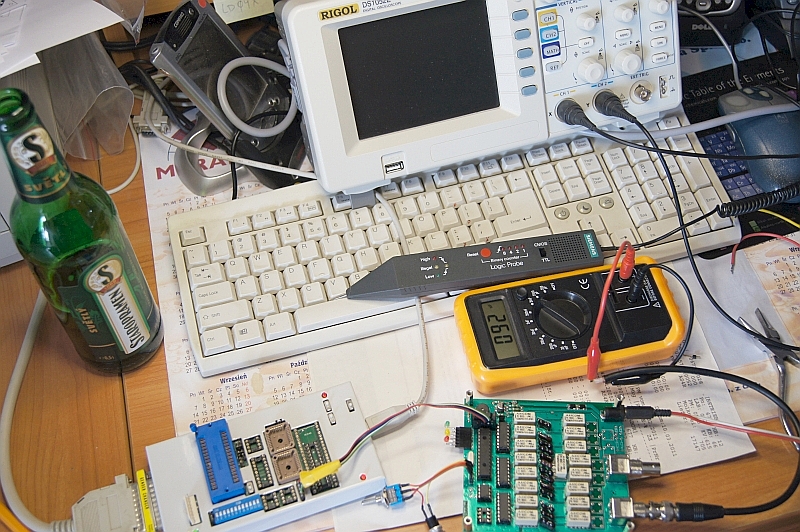

Jako kolejny tuner antenowy na naszym Forum chciałbym wstępnie przedstawić tinyAAT-QRP - (pół)automatyczną skrzynkę antenową dla urządzeń QRP (moc nadajnika max 20W), głównie na wyprawy terenowe. Urządzenie zostało zgłoszone do konkursu PUK-2011 w kategorii C ("Anteny i urządzenia antenowe").
Rzecz jest bardzo prosta: kontroler na PIC16LF876A + rejestry 74HC595 i pamięć EEPROM dla nastaw; przekaźniki bistabilne; pomiar SWR (mostek Stocktona) i częstotliwości. Tryb: półautomatyczny, automatyczny i bypass + testowy (serwisowy). Opcjonalna komunikacja z PC-tem w protokole easyATU-HMG (podstawowe komendy).
Pełna dokumentacja prototypów (schematy, PCB, program binarny i kod źródłowy - oczywiście w języku C) pojawi się na Forum zaraz po spotkaniu Warsztaty QRP 2011 w Burzeninie.
Teraz na razie tylko kilka fotek:

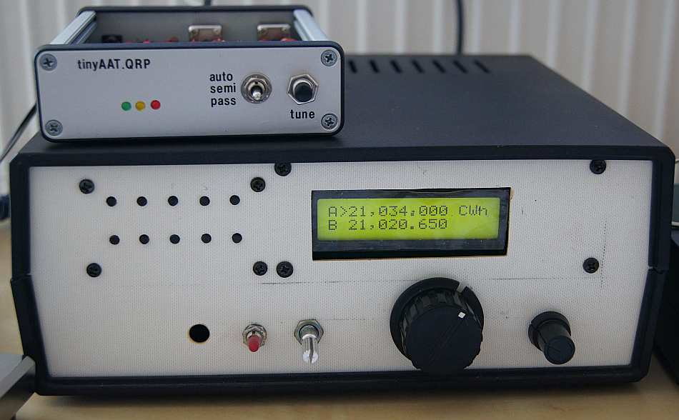

- prototyp tinyAAT-QRP İmage

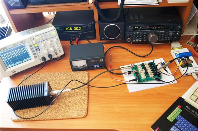

- uruchamianie prototypu (1) İmage
(ten przyrząd wspomagający po lewej został przywieziony ze spotkania w Holicach 2011 Wink )
- uruchamianie prototypu (2) İmage
- uruchamianie prototypu (3) İmage

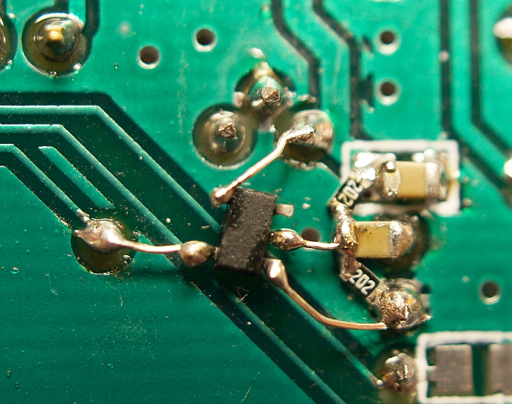

(jak zwykle nie obyło się bez pająków - tutaj np. konieczna okazała się dodatkowa bramka Schmitta... Confused )
I jeszcze plik z założeniami projektowymi... Nie wszystko udało się zrealizować wg planu (no, powiedzmy - na 90% Rolleyes )

Dwa prototypy tinyAAT QRP zostały zaprezentowane w czasie V Warsztatów SP-QRP 2011 w Burzeninie.
Wydaje się, że wzbudziły pewne zainteresowanie Rolleyes Ryśkowi SQ9MDD podobały się na pewno! Smile
W czasie Warsztatów tuner przeszedł próby polowe - z anteną w postaci kilkunastu metrów drutu
wyrzuconego z balkonu na najbliższego świerka, oraz z TRX-em [K2/synteza SP3SWJ] zbudowanym
przez Jarka SP6MLF. Taki zestaw dostrajany był bez problemów przez tinyAAT w pasmach 40, 30, 15 i 10m,
natomiast na 80 i 20 m nie udawało się uzyskać dostrojenia.

(12-09-2011 13:02)3Z6AEF napisał(a):  W czasie Warsztatów tuner przeszedł próby polowe - z anteną w postaci kilkunastu metrów drutu wyrzuconego z balkonu na najbliższego świerka,
... a druga część anteny - przeciwwaga - masa - ziemia.... ? jaka była?
obstawiam że problemem był brak dobrej przeciwwagi - a nie zbyt mały promiennik :-)

(12-09-2011 13:16)SP3SWJ napisał(a):  [...]... a druga część anteny - przeciwwaga - masa - ziemia.... ? jaka była?
obstawiam że problemem był brak dobrej przeciwwagi - a nie zbyt mały promiennik :-) [...]
Co prawda, to prawda...Wink Za przeciwwagę robił kawałek ok. 5 m przewodu luźno rzucony na balkon... więc tak sobie...Rolleyes

Luźny pomysł - czy da się upchać rdzenie 50 zamiast 37?
Skąd się wziął? - coraz więcej ludzi buduje/chce budować wzmacniacze 20W (picastarowe). to może być o kilka watów a dużo dla t-37.
Oczywiście Waldku to tylko moje marudzenie... :-), bo zarówno projekt jak i wykonanie jest ZNAKOMITE
MAc

(12-09-2011 15:52)SP9MRN napisał(a):  [...]czy da się upchać rdzenie 50 zamiast 37?[...]
W zasadzie już teraz można je zastosować, ale może być trochę ciasno...
W rewizji PCB poprzesuwam przekaźniki, żeby było więcej miejsca na cewki.

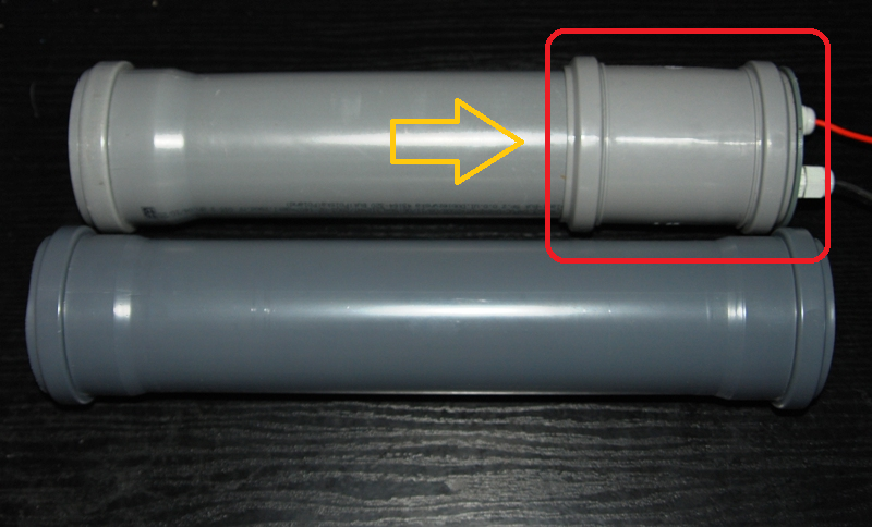

Nie widziałem jak ta skrzyka ma się gabarytowo do 817... ale może poprosić autora by tak dobrał obudowę by miała dokładnie ta samą szerokość i dołożyć do środka trzy AKU litowe.... pozwoli to na ładne skręcenie obu puszek w jedną całość.... i będzie to potrafiło autonomicznie trochę popracować.
i będzie idelany zestaw by zrobić tzw. GO-KIT
