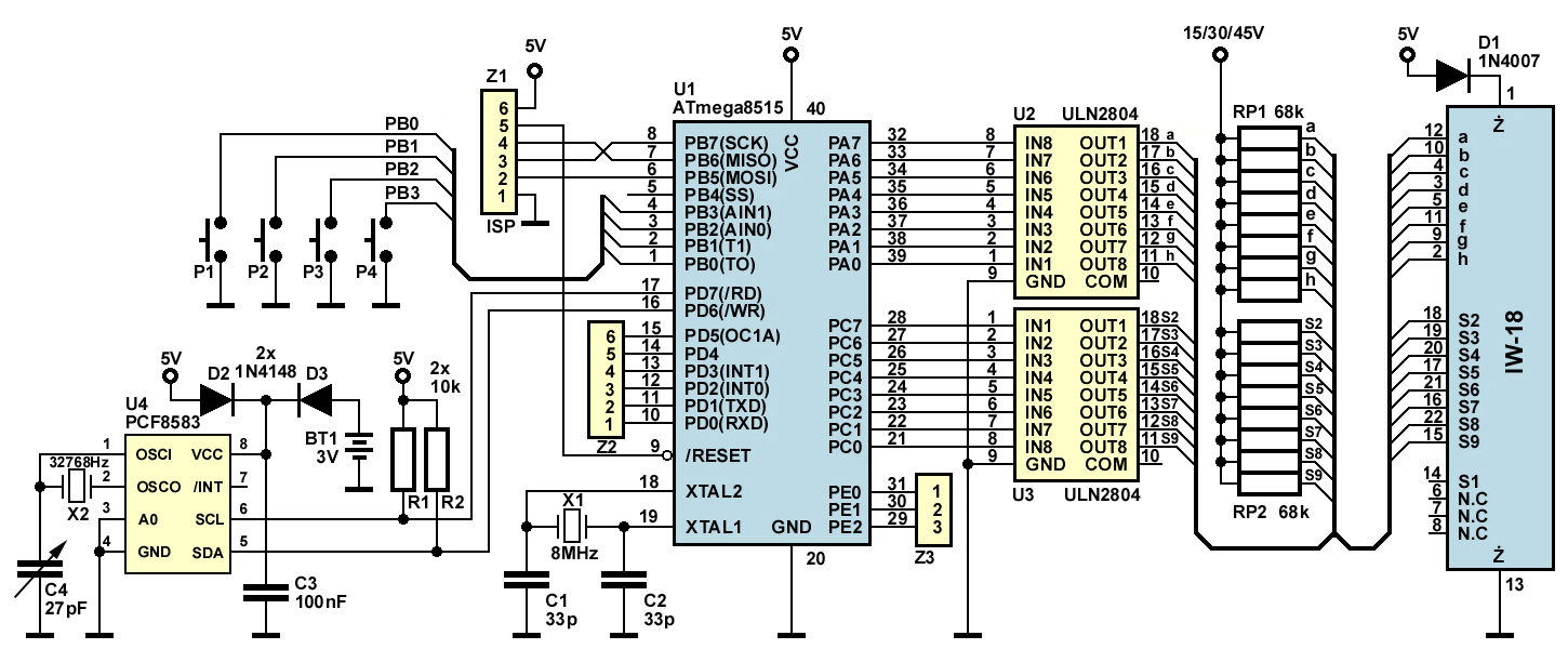

Witam serdecznie.Czy jest możliwość na bazie zegara zamieszczonego w załączniku zrobić skalę częstotliwości?Zależy mi na wykorzystaniu wyświetlaczy IW-18.Podpieram się zegarem bo tylko to udało mi sie znaleść na necie z tym wyświetlaczem.Na pewno bedzie sie to wiązało z napisaniem jakiegoś oprogramowania do procka,no i przerobienie zegara na skale Shy .Jakie macie zdanie na ten temat?

Tak, jest taka możliwość Rolleyes

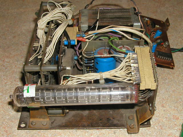

W początkach lat 80-tych robiłem częstościomierz do 50 MHz wg opisu z Re 5i6/79 autorstwa Pana mgr Bogusława Kalinowskiego i wtedy - nie mając dostępu do wyświetlaczy 7-seg LED o niskim poborze prądu, zastosowałem właśnie ИВ-18:
W dzisiejszych czasach stosowanie takiego wyświetlacza ma sens jedynie ze względów innych niż praktyczne Wink np. nostalgia za 'oldskulowym' wyglądem, chęć wykorzystania elementów poniewierających się w szufladzie, edukacja...

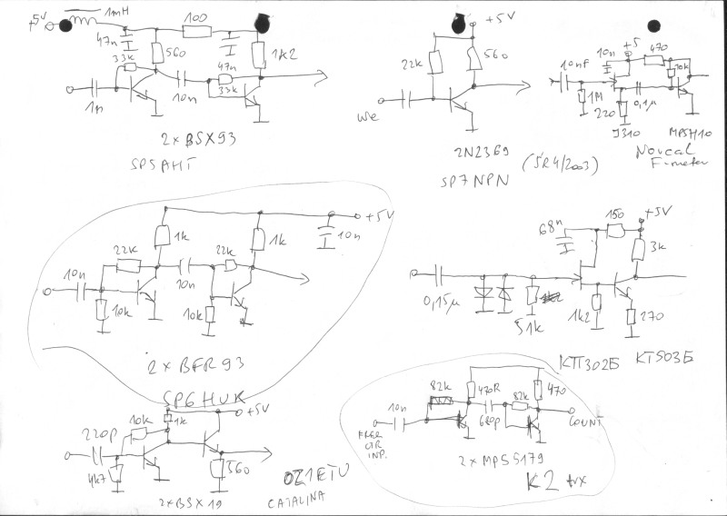

Aby przerobić ten zegar na częstościomierz (skalę częstotliwości) trzeba umieć oczywiście napisać odpowiedni program z obsługą sekwencyjną wyświetlacza, zapewnić napięcie anodowe dla VFD oraz uzupełnić układ o wzmacniacz wejściowy, np. jeden z tych, które znalazłem szukając rozwiązania dla FK-2007:

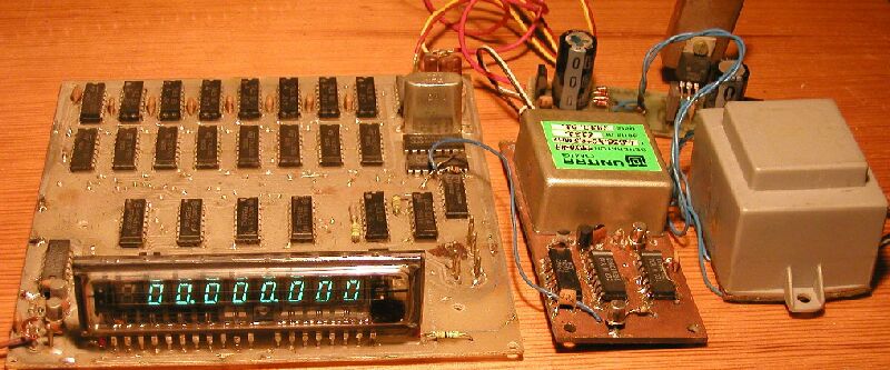

Moje hercmiarki na lampkach z elwrowskich kalkulatorków:
(mam jeszcze całe pudło nowych IW-18)

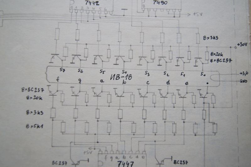

Na schemacie tego sikora z 1 posta zauważyłem że katoda jest grzana
prądem stałym , z tego co pamiętam korzystniej grzać ją prądem zmiennym. Chyba chodzi o to że wtedy jasność wyświetlacza jest
równomierna. Fabryczne urządzenia często mają przetwornicę wytwarzającą napięcie anodowe DC oraz napięcie AC dla katody.
Schemat jakiegoś bardziej wypasionego kalkulatora z Elwro na lampce:
