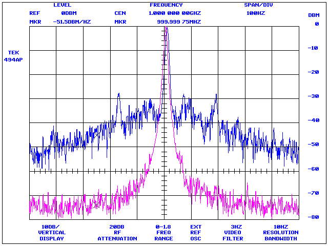

to dorzuce linka... ale niestety wyjście 1-2 GHz :-)
http://www.ke5fx.com/synth.html
http://www.thegleam.com/ke5fx/synth/article.pdf
jest chyba nawet pełna dokumentacja i sa dołączone pomiary porównujące
Icom IC-R7000 first LO synthesizer: -70.5 dBc/Hz at 1 kHz
KE5FX hybrid synthesizer: -83.7 dBc/Hz at 1 kHz
