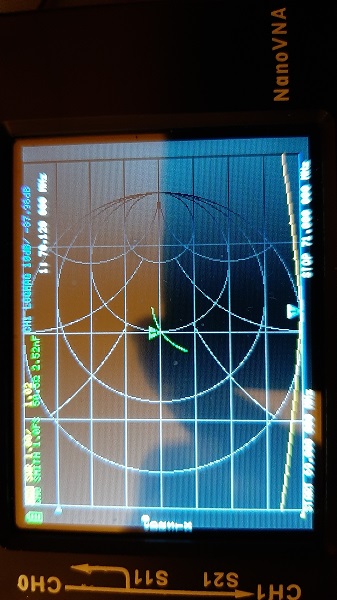

Zrobiłem pomiary kabla w jego całej długości . Miernik był kalibrowany tak jak napisałeś , chociaż istnieje możliwość kalibracji (5,50.500om) co wmaga jednak posiadanie tych rezystancji dobrej jakości . 50om i zwarty oraz otwarty kupowałem na aliexpresie , wtyki SMA.
Wyniki umieszczam jako screeny i jako pliki touchtone. Przypominam , że kabel jest 75om.

Nie wiem po co robisz te pomiary w tak szerokim spektrum, nie widzisz dokładnie pomiaru w lambda pół...
W załączeniu pomiar kabla (nie anteny) też z inną impedancją falową niż 50R, z terminatorem 50R - pomiar w punkcie lambda pół dla określonej częstotliwości.

(17-05-2021 15:11)SP9LVZ napisał(a):  Nie wiem po co robisz te pomiary w tak szerokim spektrum, nie widzisz dokładnie pomiaru w lambda pół...
Wykonałem zgodnie z sugestią i z opornością końcową 50om . Nie mogę osiągnąć 50om . Może to wynika z oporności czynnej przewodu?

Jeśli wyniki tego pomiaru dotyczą odcinka kabla ok 35,6m tak jak wstępnie wyliczaliśmy to jest ok, masz odcinek półfalowy na częstotliwość ok 3,7 MHz. Miernik podaje ci wartość Z (impedancję) oraz R i X (53,8-2,1j). Nie ustawiłeś się pomiarem dokładnie w dołku minimum Z. Powinieneś ustawić częstotliwość dla minimum R i X=0. Do R dochodzi jeszcze rezystancja żyły środkowej i oplotu, więc jak pisałem wcześniej pomiar R może wyjść więcej niż 50R. Według mnie masz ustaloną długość odcinka pólfalowego. Zrobił bym tak, że linię zasilającą zrobił bym tej samej długości lambda pół i wtedy impedancja linii zasilającej 75R nie ma znaczenia.

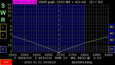

Dzięki za odpowiedź. Postaram się tak zrobić . Mam już jedną antenę zrobioną z kabla H1000 . Na tym forum pokazywałem wyniki . Jednak ta antena była za ciężka i mój "maszt " wginał się w łuk , więc znalazła się na strychu . Ta powinna być lekka.
Ostatecznie wyszło coś takiego jak na rysunku . niepokoi mnie trochę niezbyt duża szerokość pasma.
.bmp  BAZOOKA4.BMP (Rozmiar: 382.55 KB / Pobrań: 1026)

(03-06-2021 13:14)SP8GPQ napisał(a):  ... niepokoi mnie trochę niezbyt duża szerokość pasma.
A dlaczego pasmo miałoby być istotnie szersze niż zwykłego dipola? Co do zasady bazooka jest dipolem w którym zastosowano częściową kompenasację reaktancji ale obserwowane rozszerzenie pasma jest związane ze stratami w kablach stanowiących ramiona dipola.
Wniosek: Chcesz mieć szersze pasmo? Użyj stratnego kabla koncentrycznego na ramiona anteny
Analiza matematyczna tu: https://owenduffy.net/antenna/DoubleBazooka/index.htm
Warto przeczytać ze zrozumieniem. W razie potrzeby, tłumacz google daje radę.

Ok . Tylko słyszałem , że im większa średnica ramion dipola to większa szerokopasmowość . Nie widzę różnicy w stosunku do dipola z linki 1,5mm2 . Acha i nie wiem po co agresja pobrzmiewa.

Nie ma tu złych intencji z mojej strony tym bardziej agresji a jedynie próba, patrząc na zawartość wątku - "odbrązowienia pomnika" . Parę miesięcy temu wypowiedziałem się na temat tej anteny, wrzuciłem link do strony cytowanej powyżej, ale chyba nikt lub prawie nikt nie próbował - podejrzewam, wyciągnąć jakichkolwiek wniosków. Smutna konstatacja: metoda "naucznogo tyka" króluje.
Większa szerokopasmowość anteny w porównaniu z klasycznym dipolem związana nie jest z większą średnicą ramion lecz jej konfiguracją.
Wg krążącego przekonania, poszerzenie pasma z niskim swr jest skutkiem relatywnej kompensacji reaktancji wokół częstotliwości rezonansowej przez pojemność przewodu wewnętrznego do płaszcza (ekranu) na odcinku gdzie ramiona są zbudowane z koncentryka. Tymczasem odbywa się to wskutek zwiększonych strat w tych ramionach stanowiących linię zasilającą w stosunku do klasycznego dipola. Wykazano to w cytowanym linku.
Na marginesie. sztuczkę z "poprawianiem" swr metodą celowego wprowadzania strat opanowali i stosują od dawna komercyjni producenci anten stosując drut stalowy (linkę) na promienniki.
Aby zwiększyć szerokopasmowość anteny przez zwiększenie średnicy ramion dipola, antena musi mieć naprawdę małą smukłość --> dipol Nadienienki.

Przeczytałem artykuł . Bardzo ciekawy , ale nie wszystko jeszcze zrozumiałem . Czy określenie , że im " gorszy koncentryk " tym większa szerokopasmowość jest właściwe ?
