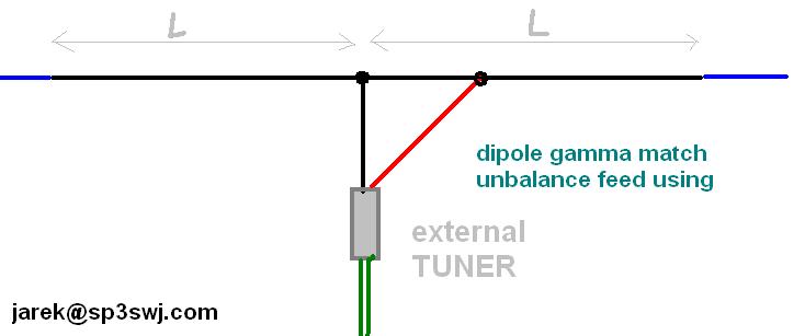

DIPOL dla zasilania asymetrycznego z eATU
obrazek pochodzui z linku
http://homepages.tesco.net/~a.wadsworth/antennas.htm
Dipol wieszamy po prostuy jako CIĄGŁY odcinek druta
w środku długości podpinamy MASE tunera ( zimny kabel)
atu wieszamy jakies 2 metry pod dipolem
goracy kabel podpinamy kilka metrów od środka
... reszte trzeba albo dobrac albo zasymulowac

Ile to jest "kilka metrów"?
W czym taki dipol może być lepszy od "standardu"?
Za niedługo, o ile pogoda pozwoli wyjeżdżam w teren ze swoim majdanem. Mam do dyspozycji 2*750m PKL-ki na testy, mógłbym rozwiesić, potestować...

lepszy bo zwarty elektrycznie !!!
taki sam dipol jak tradycyujny ... ale inaczej zasilany
popularnie znany z pasm UHF i VHF
problemem zawsze był rten gamma match ale nam to załatwia nasz eATU czyli Aerial Matching Unit
w antenach - wszystko jest kwestia skali :-)
zmieniając temat... ooo zobacz jaka fajna antena.. z gamma match http://www.mdeltaloop.com/ do zasilania tunerem
o coś takiego...
zakładam że gamma match powinno mic jakies 3 -4 metry dla dipola 2x20 m

(27-04-2011 22:16)SP3SWJ napisał(a):  İmage
Takie dopasowanie Jarek stosuje zawsze w swoich antenach na 6 i 4m...
Mozesz popatrzec na mojej stronie www...
Tylko tam dochodzi w szereg jeszcze kondensator wykonany z kabla rg58.
Dla anteny na KF trzeba dobrac dlugosc i odleglosc od dipola odcinka zasilajacego.To mozna zasymulowac w 4NEC2..Smile)) i teoretycznie w realnej antenie powinno sie pokrywac z wyliczeniami.Teraz nie potrafie powiedziedz " na oko" ile to bedzie odleglosc i dlugosc, ale z praktyki to bedzie kawalek druta+ rozporki.
Takie rozwiazanie ma zalete...prostota wykonania, lecz ma i wade zdeformowanie charakterystyki anteny ( na UKF), na KF-ie nie bedzie to mialo AŻ tak duzego znaczenia.

i jeszcze zaleta
- asymetrycznie zasilana anten a- nie trzeba knuć z RF CHOKE
- konstrukcja "antystatyczna"

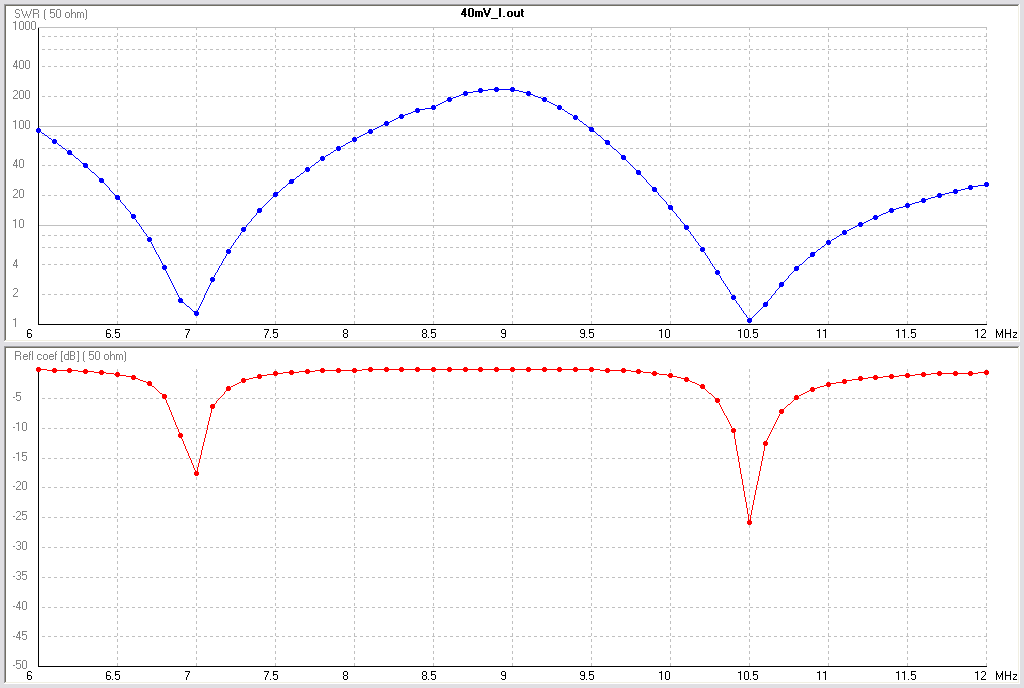

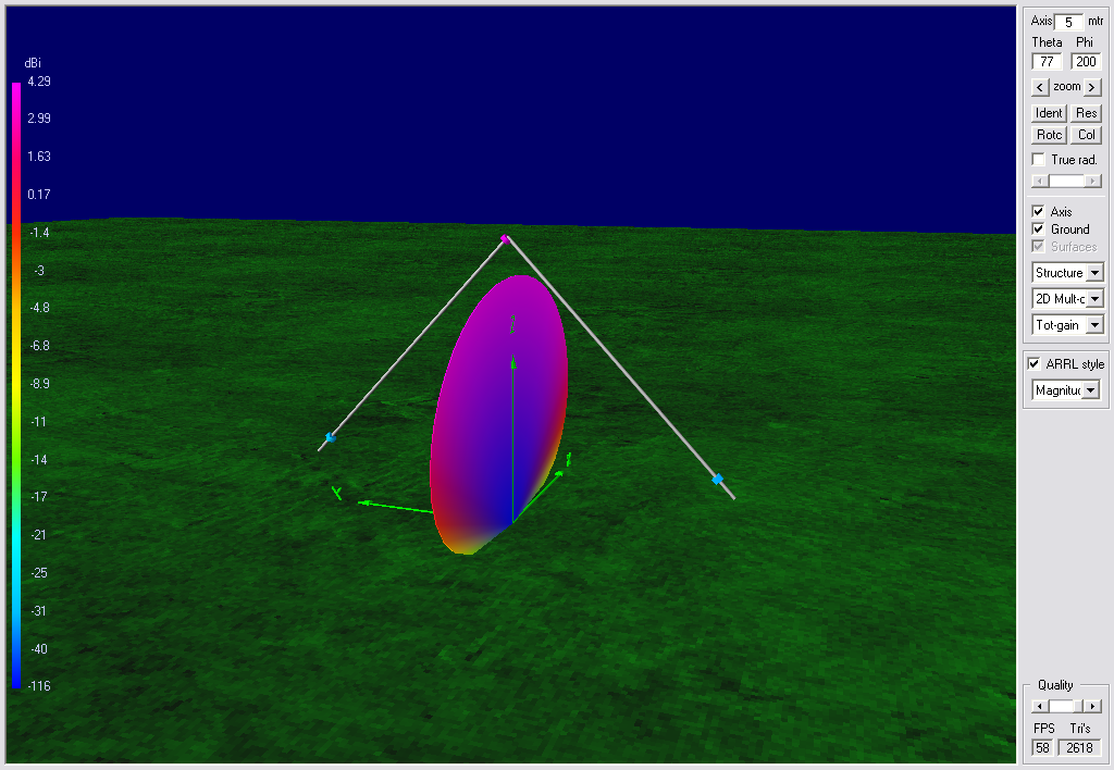

(28-04-2011 20:28)SQ4RNF napisał(a):  OK, a czy taki dipol 2x20m dostrojony skrzynką, będzie chciał pracować na 40 i 20m?
Łukasz to bedzie pracowało ale dla pasma 40m lub 20m...to jest zasilanie rezonansowe dipola i nijak nie uzyskasz dopasowania na drugim pasmie.
Praktycznie dopasujesz antene(dipol) na drugim pasmie , ale sprawność będzie znikoma.W zamian polecam coś na czym robiliśmy ostatnia QSO - patrz załącznik. Dipol +CWL...no jest trochę zabawy ale efekty są jak słyszałeś.
