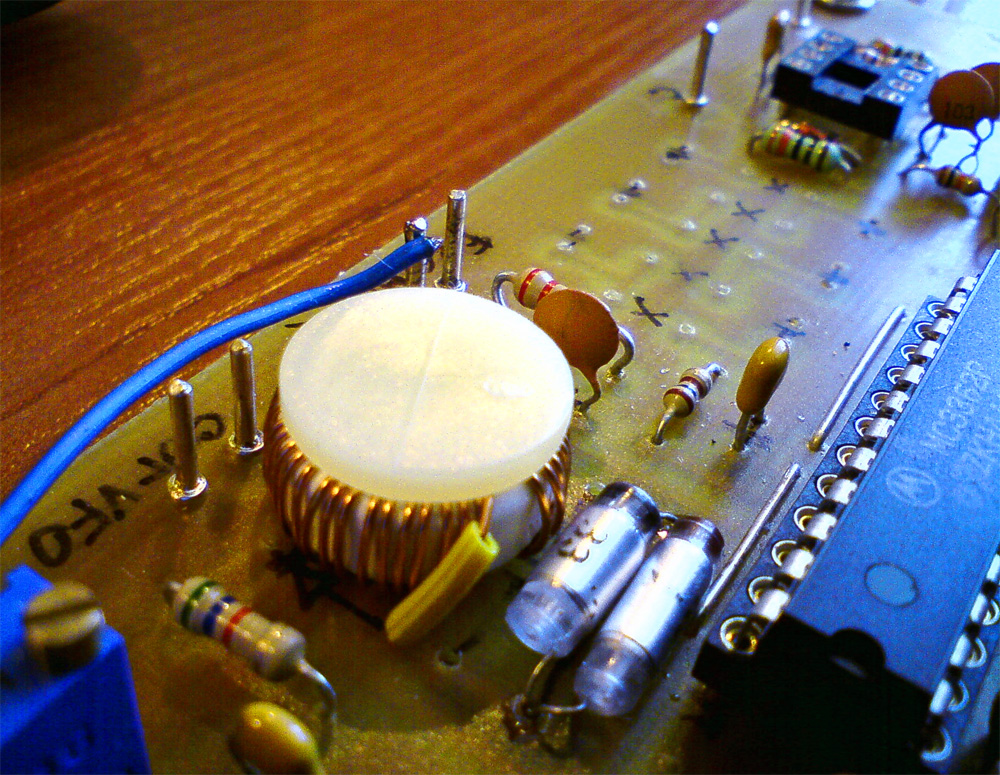

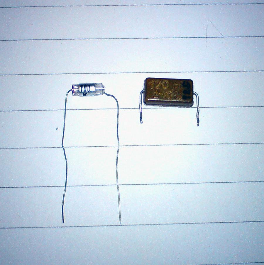

nie wiem czy nie pomieszałem czegoś... ?
Zakres pracy VFO, który udało mi się uzyskać to: 4,20000 MHz - 4,52422 MHz. Zastosowałem kondensatory foliowe (srebrne, małe walce) o sumarycznej pojemności 130,7 pF. Gdyby udało się dobrać pojemność 130 pF to pewnie zakres pracy byłby bardziej dokładny.
