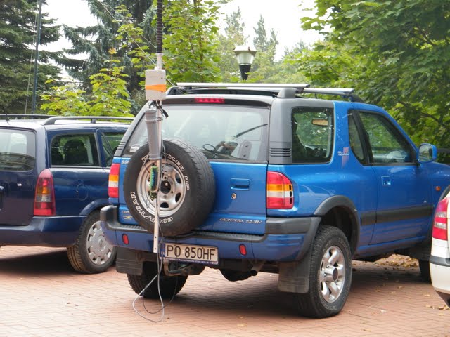

Czesc Jaro....
Znalazłem cosik takiego...
Takie "dyndadeło"....~50cm Smile)).
Auto -> znajome Smile)) z rejestracji Smile)).
QRV 160m-3cm
