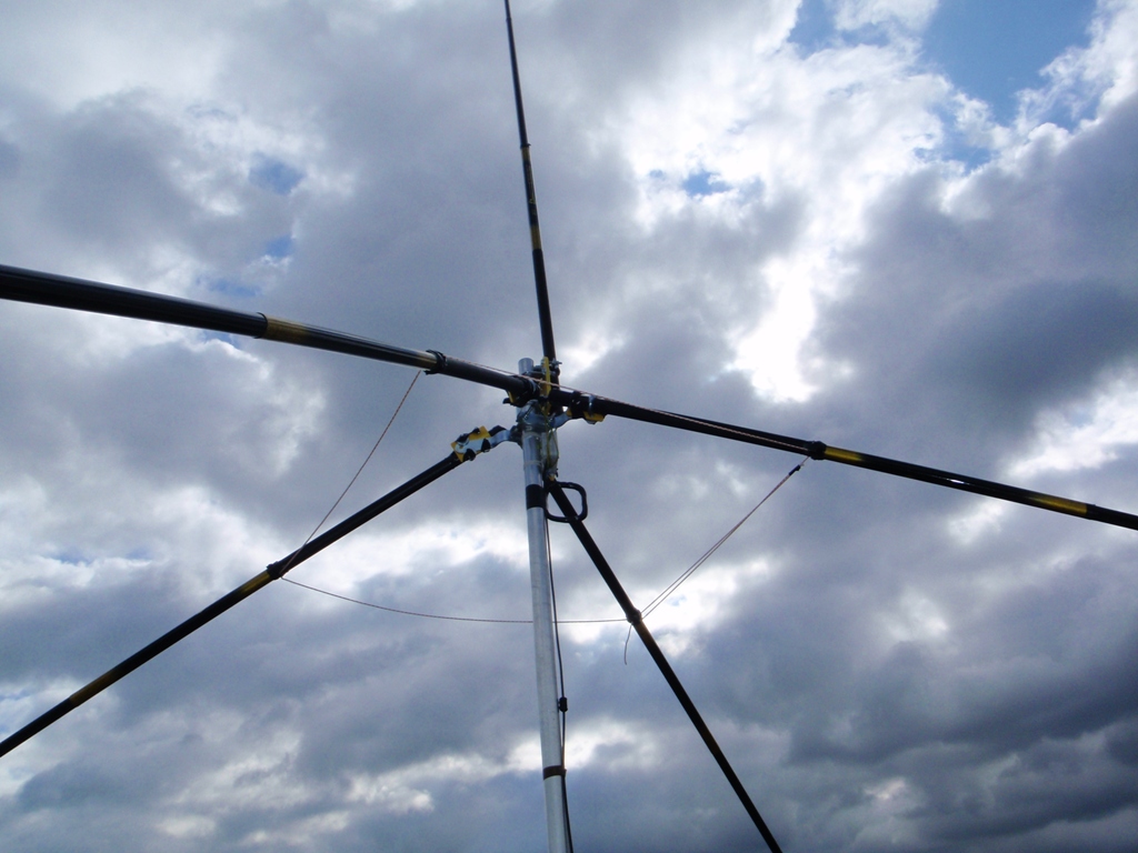

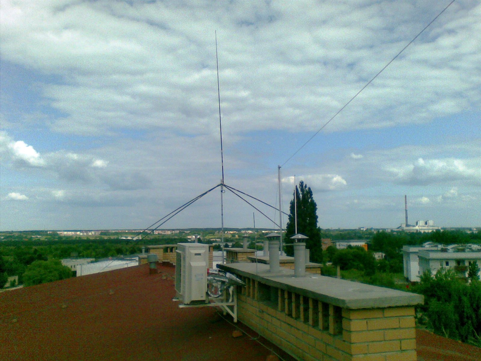

antena wisi już prawie 3 lata i przetrzymała wszelkie wiatry i wichurki
- Posiada konstrukcję "uziemioną" - cewka między gorącym a ekranem.
- Waga anteny jest tak mała że całą konstrukcję podnosi się jedna ręką..
- Wędki są 6 metrowe bez ostatniego segmentu,
- W środku jest sznurek zabezpieczający na wypadek złamania segmentu
- Sznurki stabilizująe na obwodzie zostały dodane po wiatrach bo przeciwwagi zmieniały swoje położenie.

(26-03-2011 20:28)SP3SWJ napisał(a):  - W środku jest sznurek zabezpieczający na wypadek złamania segmentu
Witam Jarek...
Najlepszy pomysł jaki ostatnio czytałem to ten z tymi sznurkami...szczególnie z tym sznurkiem-zabezpieczeniem
w środku. Gratuluje!!!.

Na poprzedniej fotce nie było widać sznurków wspomagających
Wędka jest leciutka jakieś 500 gram ale spadając tez może zrobić krzywdę
Dlatego uważam że wszelkie werikale powinny w środku posiadać dobra linkę żeglarską jako element bezpieczęństwa..

(26-03-2011 23:45)SP3SWJ napisał(a):  Na poprzedniej fotce nie było widać sznurków wspomagających
Jeszcze jednym pozytywem w tym zabezpieczeniu jest dla pracy /p ,/m to że nawet rozkładając antenę (Verticala) nawet w nocy linka w środku " pokazuje"
na jaką długość należy wysuwać segmenty Smile)) i TO też jest godne polecenia..niby nic a każdy kto potrzebował rozłożyć "wędkę" w trudnych warunkach zapewne to doceni..ot.. niby proste rozwiązania, lecz skuteczne.

Witam . Wątek jest stary , ale może ktoś odpowie .
Mam niejasność który element jest usunięty z anteny ? Ten najgrubszy , czy końcówka ?
Drugie pytanie elementy anteny sa nawinięta (jaka długość ?) czy druty włożone w środek ?
Widać wszystko na zdjęciu w załaczonym linku . przepraszam za zamieszanie.

Odpowiem tylko na pierwsze pytanie.
Widać przy mocowaniu korek, więc usunięty element to ten najcieńszy, który i tak się z reguły do niczego nie nadaje.
