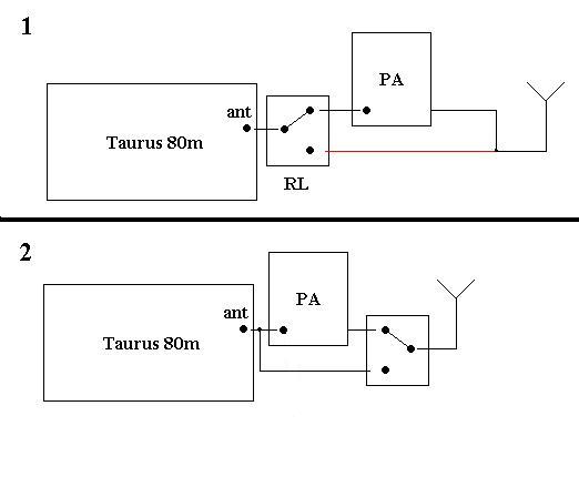

Chciałbym zastosować ten wzmacniacz ( http://lpistor.chez-alice.fr/pairf510.htm ) do Taurusa 80m. Rozumie, że należy użyć dodatkowego przekaźnika do sterowania nadawanie-odbiór. Wymyśliłem dwa rozwiązania. Drugie wydaje mi się bardziej poprawne. W pierwszym przypadku, podczas nadawania krótki kawałek przewodu (zaznaczony kolorem czerwonym) działałby jako antena co jest zjawiskiem niepożądanym. Co koledzy o tym myślą?
Czy sam wzmacniacz ciężki jest w uruchomieniu? (mam miernik LC i oscyloskop)

zrobilem dokladnie ten uklad kilka lat temy zasilajac z 16V , oddawal 12..15 W na 80m ;-), prawodlowy mozntaz, wlasciwe elementy , ustawinie pradu spoczynkowego i ... ma dzialac ...
pozdrawiam
Krzysztof SQ8Z
wspolpracowal z Taurusem w ktorym zjechalem moca do 1W .
