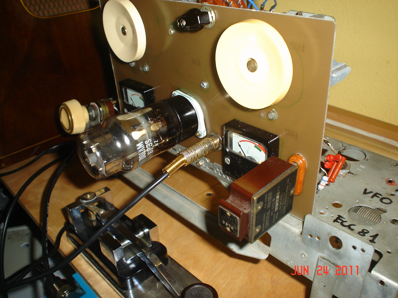

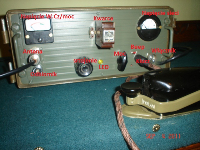

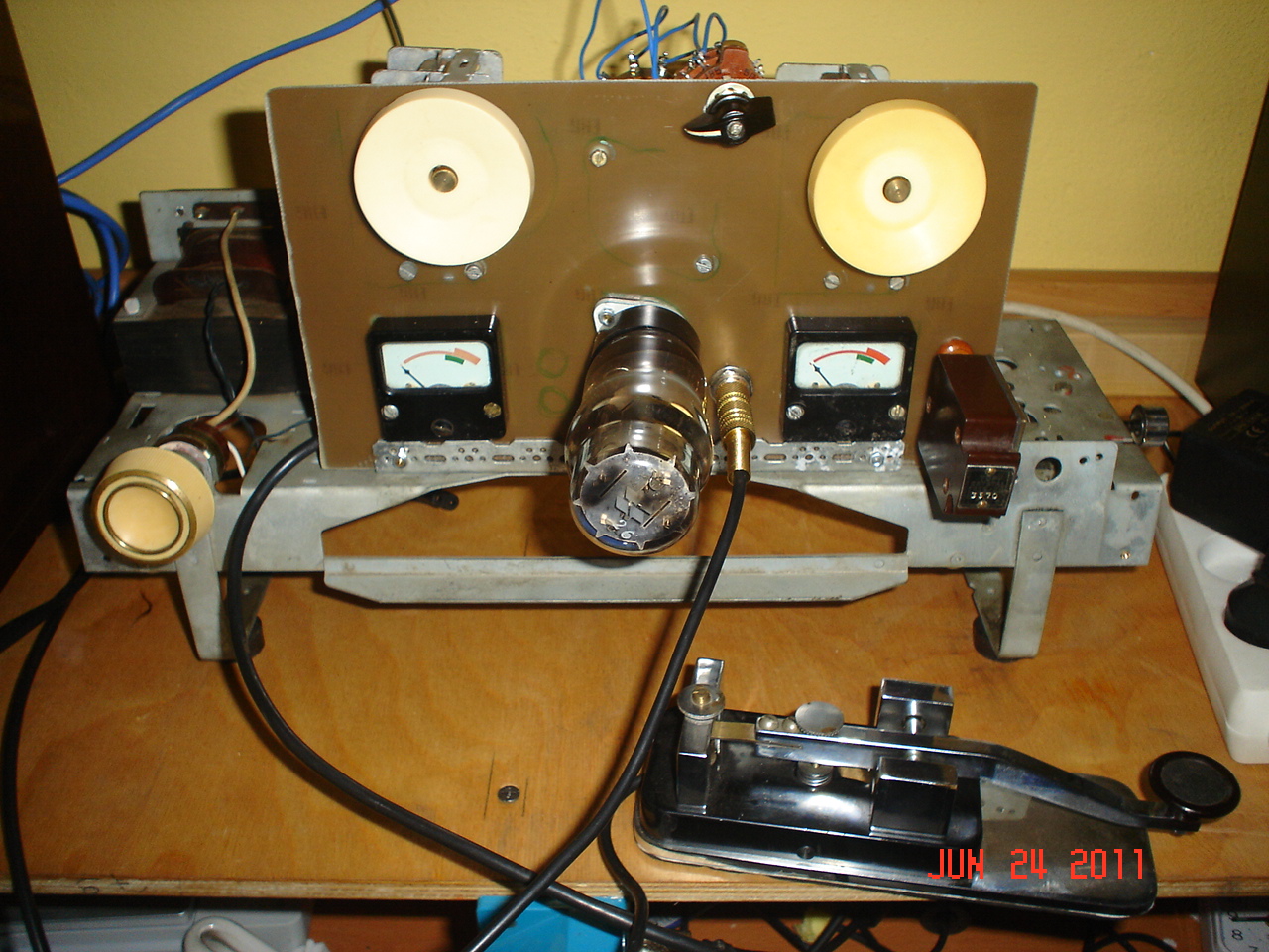

Wyszła potrzeba telegraficznego połączenia się z Krakowem celem wspólnego trenowania CW. No to wieczorem przysiadłem fałdów jak to się kiedyś mówiło, powyciągałem z pudełek co tylko miałem i po 3 godzinach mam to co mam.
Aha! Napiszę co jest moim celem: niewielki jednolampowy nadajniczek CW mocy 7/12 W, stabilizowany kwarcem z możliwością pracy na 3,5 i 7 MHz. Zależy mi na tym, żeby miał ładny, czysty stabilny ton Rolleyes
Niestety ndajniczek ma niewielką moc, gdyż schemat zawiera błędy i nie jest zoptymalizowany. Teraz robię miernik (wskaźnik) mocy w.cz. i dopiero jak go ukończę pójdę dalej... Ton jest raczej przyzwoity i stabilny.

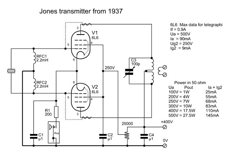

Jak w temacie. Zrobiłem nadajnik Jones ze schematu poniżej i działa świetnie ALE...
Jak już się rozgrzeje to ok, ale pojedyncze sporadyczne kopki brzmią tju tju tju a kreska tjuuum Słowem przy sporadycznych kropkach nadajnik się rozbiega i Kolega trafnie określił "jakbyś grał na flecie"

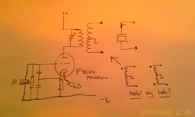

Wpadłem na pomysł żeby dorobić generator sterujący na takiej małej paluszkowej triodzie prod rosyjskiej. Ona ma parametry jak 1/2 ECC81. Chcę to zrobić tak jak na rysunku. Cewka ma być torioidalna a sam generatorek mikroskopijny wręcz bo i moc znikoma. Nawinąć ją bifilarnie czy inaczej?
Proszę o opinię.

Frycz - nic nie kombinuj ! sygnał jest idealny ! Dziś wieczorem mogę Ci go nagrać to sobie posłuchasz.

Oki. Ale też zrobimy test sterowania z innego źródła - tak dla świętego spokoju..
