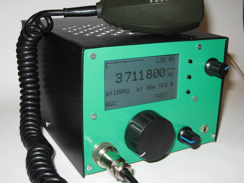

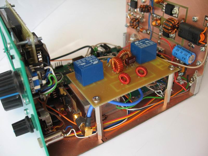

Zostałem wywołany do tablicy więc chętnie napisze coś więcej. Moduł DSP do SDR, bo tak chyba najlepiej nazwać mój układ, powstał bo chciałem sobie przypomnieć cyfrową obróbkę sygnałów i sprawdzić czy zwykły ARM podoła temu zadaniu. A że układ zaciekawił parę osób to nie stoi nic na przeszkodzie aby udostępnić wzór płytki, wsad do mikrokontrolera i schematy. Mikrokontroler można zaprogramować po RS232. Montaż płytki glównej wymaga doswiadczenia w lutowaniu SMD: elementy 0603, mikrokontroler ma raster 0.5mm, kodek 0.8mm. Płytka główna jest dwustronna, niestety nie obyło się bez przelotek pod układami scalonymi (zależało mi na małych wymiarach). Wygeneruje pliki Gerber więc problemu nie będzie z wykonaniem jej w jednej z wielu firm oferujących prototypowe PCB (ja akurat zamawiałem w Satlandzie i przy trzech sztukach, soldermaska i cynowanie, wysyłka kurierem i termin wykonania 7 dni, całość kosztowała 125zł). Reszta części to koszt: procesor 30-40zł, wyświetlacz 30zł, kodek 10-30zł (ja go demontowałem z Nokii 5510).
Płyta DSP steruje syntezą na SI570 po I2C - można użyć dowolnej płytki z tym generatorem. Po I2C idzie także przełączanie filtrów LPF/BPF (jako dekoder PCF8574)
Dziś ukończyłem wersje z pasmem 80m i mocy wyjściowej ponad 5W. Umieszcze wkrótce nowe zdjęcia. Układ w obecnym stanie __nie nadaje__ się do udostępnienia: brakuje schematu panelu przedniego (płytki nie planuje projektować ale schemat narysuje), jakość sygnału musi zostać oceniona przez korespondentów podczas QSO - odsłuch w warunkach domowych na drugim TRX to za mało a anteny nadawczej nie mam. Na pewno też brakuje paru elementów biernych po stronie analogowej kodeka.
Kwestią otwartą jest wzmacniacz na wejściu kodeka (dla odbioru): teraz jest dodatkowy o wzmocnieniu ku=100. Kodek ma na wejściu regulacje wzmocnienia sterowane przez programowe ARW a jego zakres regulacji wynosi od 12 do -31.5dB co może się okazać zbyt mało w przypadku silnych sygnałów (przesteruje się przetwornik A/C). I albo tłumik na wejściu antenowym albo sterować elektronicznie tym dodatkowym stopniem.

Dołączam obiecane zdjęcia

Z nowości w układzie:
1. Zaprojektowałem płytkę zawierająca wzmacniacz odbiornika (ku=100), filtr aktywny na wyjściu kodeka i klucz zwierający wejscie tx do masy przy odbiorze (potrzebne z powodu wzbudzeń przy przejściu na odbiór). Płytka jest nakładana na PCB modułu DSP.
2. Dodany RIT i trzy filtry odbiorcze (szeroki SSB, waski SSB, CW) do oprogramowania
3. Ostatnie dwa dni to duży postęp w przejściu na obliczenia filtrów cyfrowych na liczbach 32-bitowych. Obecnie kodek jak i współczynniki filtrów są 16-to bitowe. Sam kodek w rzeczywistości jest 24-bitowy wiec szkoda tego nie wykorzystać. Kompletne przetwarzanie sygnału w wersji 16-to bitowej zajmuje 18% czasu procesora, po przejściu na 32-bity będzie koło 60%
Update 10.03.2011
DSP na wspołczynnikach filtrów cyfrowych 32-bitowych i i 24-bitowych próbkach działa poprawnie zarówno dla odbioru jak i nadawania. Zajętość procesora 42%. Kod przepisałem od zera i uprościłem co pozwoli w przyszlości dodać do niego filtr do wyciszania trzasków. Teraz jest tylko ARW reagujące na szczytową wartość sygnału. Zakłócenie impulsowe powoduje szybkie zmniejszanie czulości kodeka. Kiepskie rozwiązanie - ale proste.
