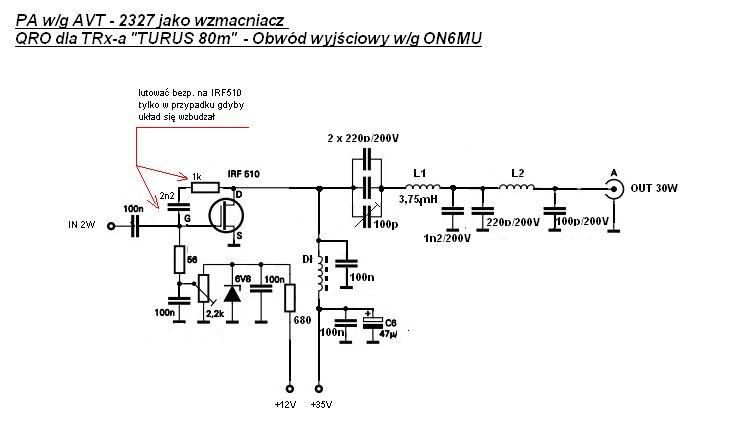

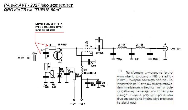

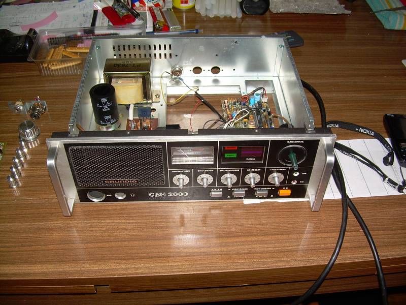

Witam i o opinie proszę.
Czy układ wzmacniacza w/g AVT 2327, z przeznaczeniem jako "QRO" dla Turusa na 80m, ma prawo działać - czy też eksplozji należy się raczej spodziewać.Huh
Sam układ w pliku załącznika.
Pytam bo Taurus z "Byczka" w "Byka" i to raczej Buhaja mi się niespodziewanie ( z przyczyny obudowy) rozrósł i czymś tą skrzynię wypełnić by należało.Shy

RE: PA w/g AVT 2327
Ale nie z rdzeniem F82 tylko f 1001lub odpowiednikiem. Z F82 będzie sie wzbudzał.I musi mieć takie gabaryty żeby przy zakładanej mocy rdzeń się nie nasycał

RE: PA w/g AVT 2327
Czym (czytaj jakim Amidonem - bo najdostępniejszy) ten nieszczęsny F-1001
zastąpić.
Konkretnie, a nie w sposób opisowy - bo gdybym wiedział to bym szanownemu
"Gronu" głowy nie zawracał.
Jest jeszcze druga koncepcja - ożenienia PA w/g AVT 2327 z obwodami
wyjściowymi w/g ON6MU - jak w pliku załącznika.

RE: PA w/g AVT 2327
(17-02-2011 5:48)SP7KH napisał(a):  Czym (czytaj jakim Amidonem - bo najdostępniejszy) ten nieszczęsny F-1001
zastąpić.
Myślę, że FT 50-43 na taki transformator się nada.
Są na allegro po 4.50zł
Pozdr.

http://csg.neostrada.pl/rdzenie/cores-pl.pdf
A bez transformatora (rys 2) będzie mniejsza moc wyjściowa.

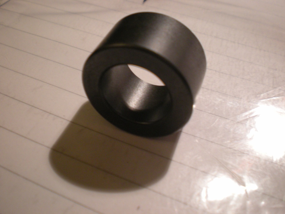

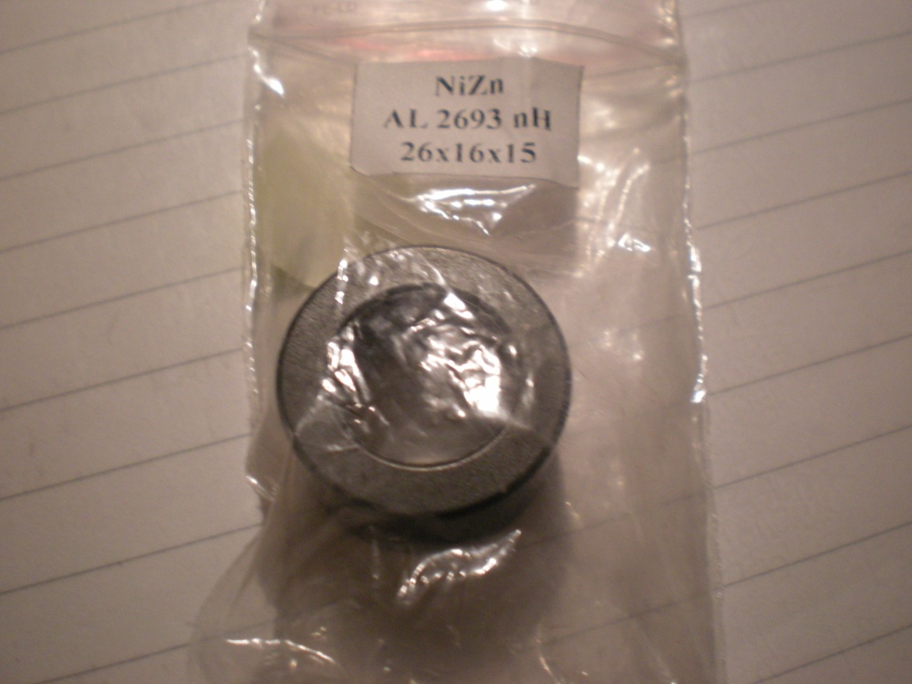

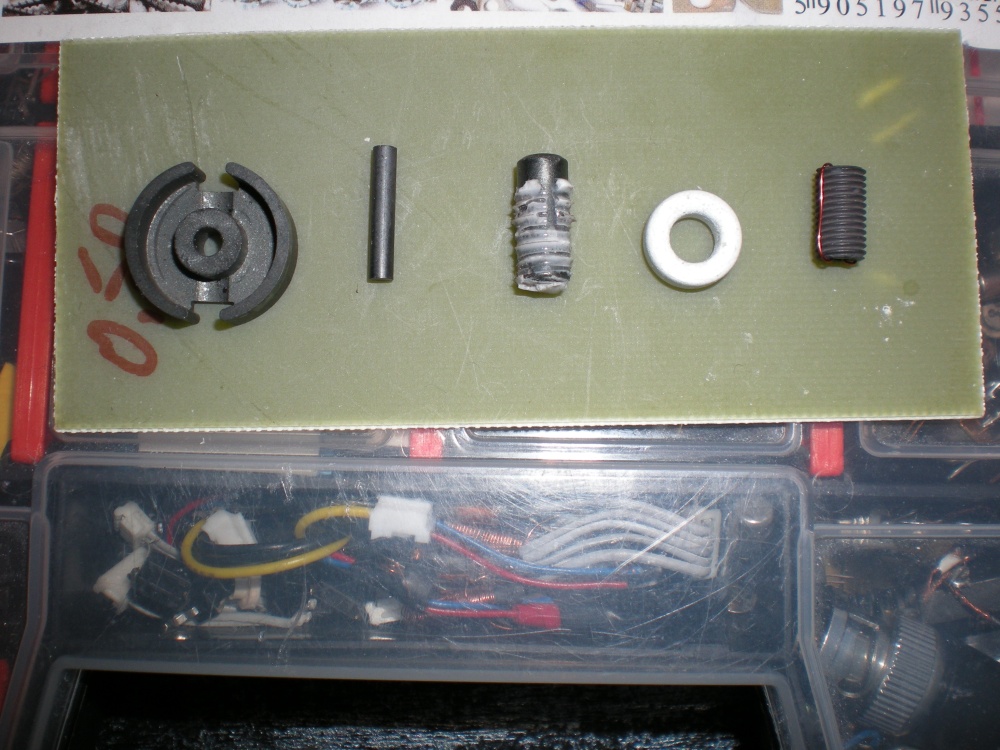

Pytania do pierwszego schematu:
Czy toroid z videobaluna sie nadaje do transformatora?
Czy ktorys z ferrytow pokazanych przeze mnie tutaj nadaje sie do transformatora ?
n.icos.ch
06-01-2014 19:37
SQ5KVS Offline
Karol
Liczba postów: 1,013
Dołączył: 26-09-2012
RE: PA w/g AVT 2327
"Toroid z Videobaluna" - masz na myśli balun używany w systemach "telewizji przemysłowej" czy taki w symetryzatorze antenowym? W pierwszym przypadku nic o nim nie wiemy, ale z tego co oglądałem takie baluny, moc jaką on przeniesie jest znikoma, nie wiadomo też nic o przenikalności (pewnie jest duża, ale...).
Ten drugi - z symetryzatora - jeśli symetryzator na kanały 3-12, to teoretycznie byłby dobry do małych mocy, ale w tym wzmacniaczu płynie przez niego składowa stała prądu, i najprawdopodobniej by się on nasycił.
Reszta którą masz raczej się nie nadaje - nic o nich nie wiemy, poza tym że są z czegoś wymontowane.
Tam gdzie możesz, staraj się używać elementów pewnych o znanych właściwościach. Kiedyś sam używałem "wylutów" ale to proszenie się o kłopoty i zgrzytanie zębów - spędzasz potem masę czasu na dochodzeniu co jest nie tak.
Toroidy i inne rdzenie są do nabycia i w AVT i u sprzedawców na Allegro, czy kolegów krótkofalowców.

A takie ferryciątko?
n.icos.ch
11-01-2014 18:20
SQ9RFC Offline
Liczba postów: 1,193
Dołączył: 02-07-2010
RE: PA w/g AVT 2327
Po co kombinujesz z kotami w worku? Rdzeń do tego PA kosztuje 1 zł 80 groszy, u znanego nam wszystkim sprzedawcy rdzeni (FT50-43). Wysyłałem Ci namiary!
73 JERZY SQ9RFC
