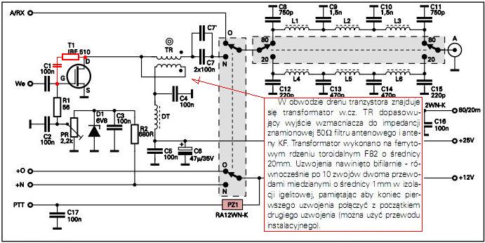

Witam i o pomoc proszę.
Potrzebuję do realizacji pewnego projektu ( z AVT - niestety) - rdzenia toroidalnego średnicy około 20 mm o nazwie handlowej F-82.
Amidony załatwić chyba łatwiej, tylko jakim rdzeniem ten F-82 zastąpić ?.
Ewentualnie może Koledzy mają gdzieś w zapasach i do zbycia takie "kolco" ?
Pozdrawiam i za pomoc z góry dziękuję - Henryk

PA na 3,5 MHz, trafo wyjściowe szerokopasmowe - schemat w pliku załącznika.
Oczywiście wiem o niezbędnych poprawkach co by nie wybuchło - wszak to AVT.

Znam i korzystam z tego źródła - ale jak na Amidonie będzie wyglądała sprawa z ilością zwojów przy FT50-43 lub większy rozmiarem FT-114-53. ?

na trafo do wzmacniacza mocy odpowiednik F 1001.Ten rdzeń nadaje się na symetryzator do anteny.Piszesz- do pewnego projektu-to napisz jasno o co chodzi.

Tylko gdzie takie "kolco" F 1001 zanabyć ?

w kwesti F-82 zapytaj (moze jeszcze ma):
http://allegro.pl/show_user.php?search=Fhunimet
cd do F1001 to chyba mozna zamieniec na material -43
czyli FTxx-43
73! Artur sp2qca

Dzięki za linka - telepatia chyba Huh, bo dokładnie w tym samym czasie to w starych aukcjach allegro znalazłem.
PA to kit AVT, dlatego chcę odwzorować dokładnie.
Przynajmniej nie będę wiedział dlaczego nie działa.Wink
Bo w prawidłowe działanie żadnego kitu AVT już nie wierzę.Angel
Włodka SP5DDJ Taurusa 80m odpaliłem wczoraj z kopa, używając miernika z Tesco za 14,50 zł, hercomiaki za 30 zł, i sondy HomeMade_prowizorium.Big Grin
Do AVT labolatorium politechniki łódzkiej to jeszcze za mało !!Angry
Kolego sp5cii - piszę jasno, w trzecim poście od góry podałem nawet schemat onego wzmacniacza AVT-2327

Przepraszam nie dopatrzyłem a ja też prosto odpowiadam nie nadaje się.
Poszukaj na przewodach łączących monitor z kartą graficzną b/dobre rdzenie z starych monitorów.

Czyli jeżeli F-82 się w żąden sposób nie nadaje i wzmacniacz nie będzie na tym rdzeniu pracował - to znaczy że autor tego opracowania, w tym wypadku Janeczek Andrzej [....interwencja admina....] i niesprawdzony i nie uruchomiony układ jako kit AVT o numerze 2327 - poprzez wymieniony AVT sprzedawał ?.
Mimo mojej nieukrywanej niechęci do tej Firmy nie chce mi się w to wierzyć.
Szczególnie że kolejne opracowanie pod numerem AVT 2450, również wzmacniacz ten sam materiał F-82 używa.
Czyli kto tu jest w błędzie ?
A ja dalej wiem tyle co na początku, albo jeszcze mniej.
Miłego dnia - Heniek
