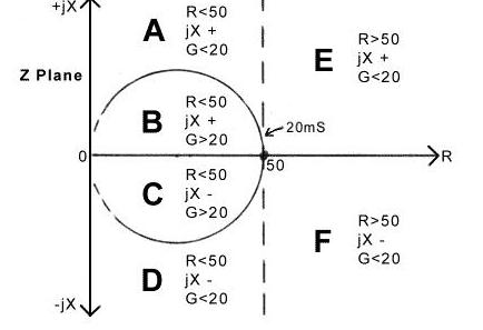

Piotrze, podana strona to prawdziwa kopalnia wiedzy i teorii na temat dopasowania. Niestety "przetrawienie" takiej ilości wiedzy wymaga czasy a potem kilku obliczeń lub symulacji.
Tak jak zostało to napisane w głównym wątku o skrzynce antenowej podstawą są pomiary. Jeśli będziemy dysponowali tylko pomiarem SWR-a i może częstotliwości to będzie to metoda poszukiwania minimum.
Gdyby udało się mierzyć składowe (R+jX) anteny to znalibyśmy punkt startowy na wykresie impedancji co uprościłoby algorytm. Różnorodność miejsc startu algorytmu strojenia ilustruje wykres możliwych impedancji anteny.
Wydaje mi się, że najważniejsze jest aby stopień mocy widział czystą rezystancję R=50 poprzez układ dopasowania. To czy antena jest w rezonansie jest mniej istotne, co mi po rezonansie jeśli antena będzie miała R=300.
W2DU - Walter Maxwell

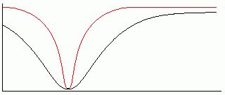

Autor opracowanie nie neguje dbałości o SWR w systemie antenowym, wskazuje jedynie że jego rola jest mniejsza nić większość sądzi. Nigdy nie martwiłem się SWR-ami do 3, ważniejsza była sama antena, wysokość jej zawieszenia, otwartość terenu na kierunkach promieniowania i grunt pod anteną.
Skąd zatem biorą się te mity antenowe ?
Jeśli używamy anteny która stroi się ostro a poza rezonansem jej impedancja szybko rośnie to w sposób naturalny wydaje się nam, że to najlepsze dopasowanie. Drugi jak sądzę powód, to wydaje się mam, że dodatkowa reaktancja anteny może być jakoś szkodliwa dla radia i zmniejszać skuteczność promieniowania anteny.
Często słyszymy na paśmie, że ktoś musi podstroić antenę bo SWR ma koło 2. Niewielu przelicza to na wymierne waty powracające do radia a jeszcze mniej zdaje sobie sprawę że fala odbita nie jest pochłaniana w radiu tylko odbija się od niego i biegnie ponownie do anteny. Rzeczywisty skutek wysokiego SWRa jest dlatego mniejszy niż nam się wydaje.
Analizując system antenowy nie zapominajmy o stopniu końcowych, jak będzie się zmieniała jego moc w zależności od impedancji obciążenia. Nie możemy zakładać że będzie stała od kilku omów do kiloomów dlatego dopasowanie niezależnie od roli SWRa jest pożądane.
