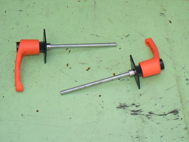

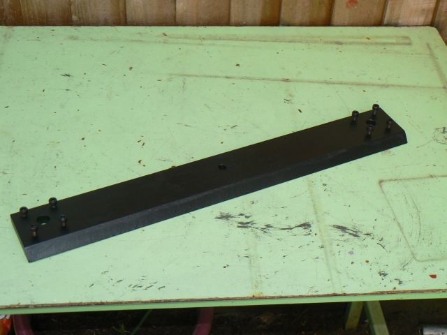

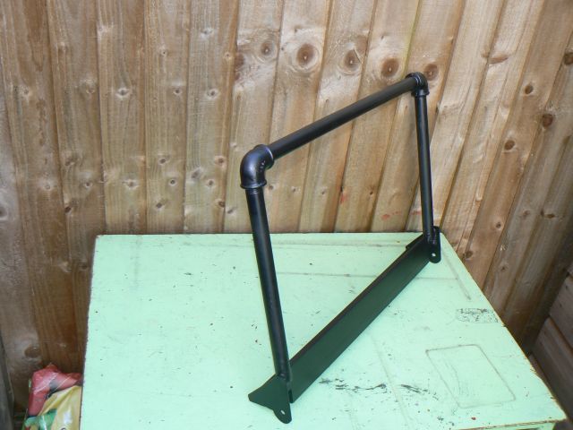

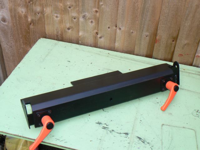

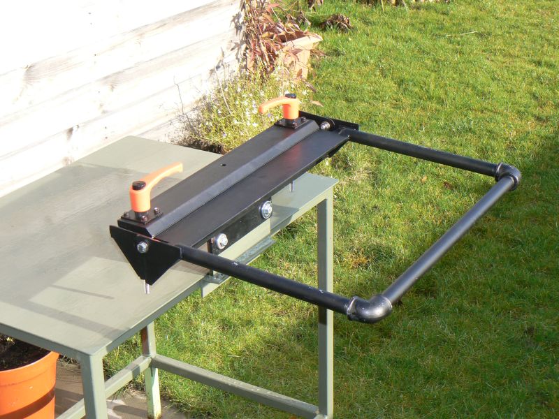

Chcialem pokazać kilka zdjęć - zaginarka do blachy.Może nie jest potrzebna codziennie, ale nieraz miałem problem z zagięciem blachy.
Większość materiału - wyciągnięte za złomu. Najtrudniejsza część - zfrezowanie górnego kawałka płaskownika pod kątem 45 stopni - musiałem "rzucić" czapką przed kolegą Smile. Cała reszta to wynik ręcznego "rzeźbienia". Na końcu pliczek pdf-SIDE PLATE z kluczową częścią(tak myślę), wielkość zależy od użytego kątownika.
.pdf  Side plate.pdf (Rozmiar: 3.52 KB / Pobrań: 1302)

Fajna sprawa...ja narazie posilkuje sie gilotyna( jeszcze z lat 70-tych) , oraz gietarka ktora ma kolega. Z czego wykonales te skrecane dociski( wiadomo kawal sruby potrzebny) , mozna kupic prety gwintowane...raczki i prostokatne mocowania , pewnie robione ???.
Pozdrawiam de Robert.

to ładne, pomarańczowe jest z RS i pręt gwintowany z tulejką - zakołkowaną (ø2mm kołeczek). Wszystko "ręcznie" rzeźbione.

To się w gwarze dekarskiej nazywa 'kantmaszyna' Smile dla radioamatora wystarczy imadło i dwa kątowniki.
