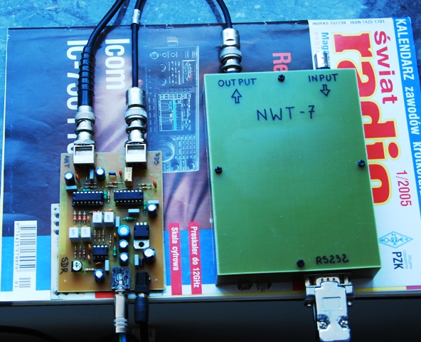

(22-06-2009 18:11)qrp73 napisał(a):  Wykonał może ktoś jakiś odbiornik ze strony YU1LM. Na forach jest trochę informacji o oprogramowaniu ale praktycznych realizacji niewiele. Jaki jest stopień trudności w uruchomieniu takiego odbiornika, no i oczywiście jak odbiera ?
Marku!
W ramach zajęć grupy HomeMade wykonaliśmy wspólnie kilka odbiorników DR2A+ wg YU1LM w dwóch wersjach: sterowany generatorem kwarcowym tak, że środkowa częstotliwość wynosiła ok. 3,7125 MHz oraz przestrajany z zewnętrznego źródła częstotliwości (DDS, NWT, ...). W tym drugim przypadku należy dostarczać sygnał na poziomie 3-4V o częstotliwości pomnożonej razy 4.
Wszystkie odbiorniki zostały uruchomione bez większych problemów.
Odbiór był uzależniony od karty dźwiękowej - im większą częstotliwość próbkowania miała dana karta tym większy zakres częstotliwości było "widać" bez przestrajania.

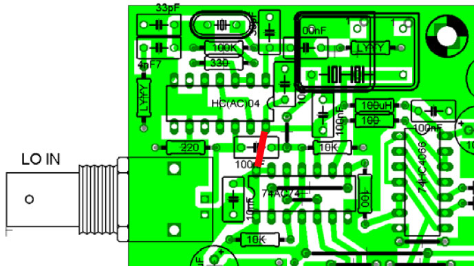

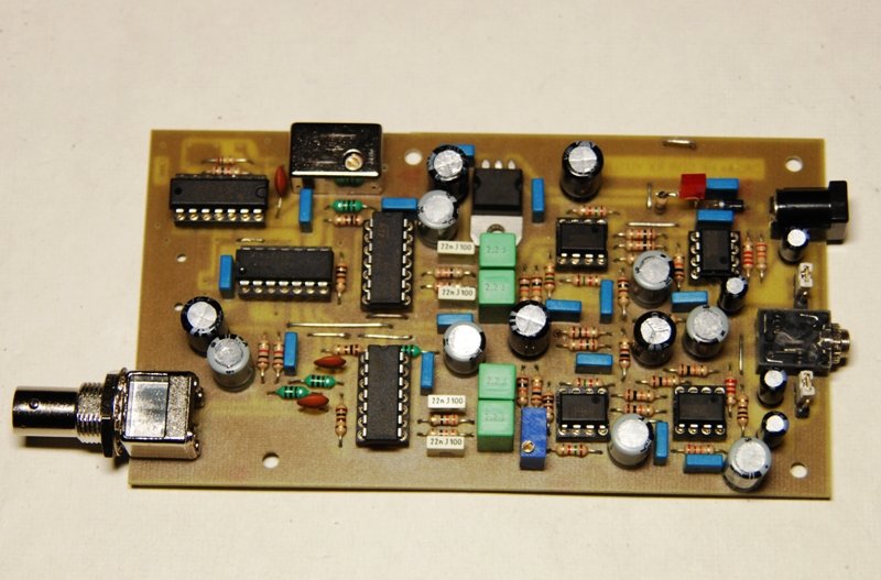

Wykonałem wspomniany powyżej projekt DR2A++.
Dokładnie opisany na stronie YU1LM, a dokładnie z 2 pliku od końca: SDR RXs DR2A+ and DR2A++-YU1LM.pdf
Układ działa bez większych problemów, ale:
  • brak jednej ścieżki zasilającej generator i jeden z kluczy – zdjęcie 1

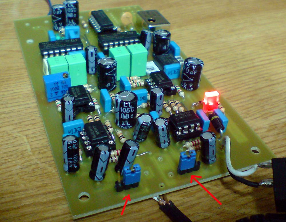

  • zamiast przełącznika z reguły są montowane jumpery. Ich ustawienie, zgodnie ze schematem jest takie jak na zdjęciu 2. W tej pozycji nie używamy dodatkowego wzmacniacza.
W moim przypadku sygnał w tej pozycji był aż nadto silny dla wejścia liniowego karty dźwiękowej. Przy korzystaniu z wejścia mikrofonowego miałem spore zniekształcenia.

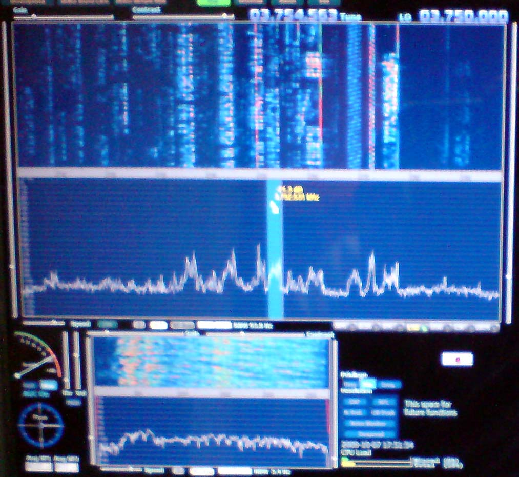

SDR działa fajnie, ale wymaga dobrej anteny. Podłączony do ogromnej anteny w praskim POT działał rewelacyjnie. Niestety podłączony do prowizorki balkonowej w większości zbiera zakłócenia, a jedyne 2 stacje były słabo słyszalne. Na takiej samej antenie tradycyjne radio radzi sobie znacznie lepiej.
Korzystałem z oprogramowania Winrad 1.32 - zdjęcie 3. Ten działał na mojej Viście 64-bit.

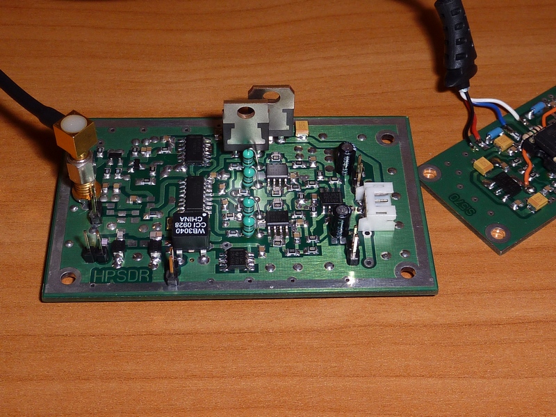

To może i ja naskrobie pare słów na ten interesujący temat, jakim jest SDR. Mam już na swoim koncie kilka urządzeń m.in. Prosta ZetaSDR, dwa odbiorniki DR2A+ oraz ostatni HPSDR wg. projektu kolegi Rafała SQ4AVS, który to właśnie okazał sie najlepszą konstrukcją. Jest to odbiornik zbudowany praktycznie w całości w technice SMD, oparty o może nie najtańsze podzespoły takie jak np. wzmacniacze operacyjne serii OPA, jednak dzięki temu parametrami może zawstydzić nie jedno urządzenie z " górnej" półki. Odbiornik rozbudowałem o syntezer SI570 w pełni sterowany i wspierany przez program PowerSDR. W ten oto prosty sposób powstało urządzenie pracujące w całym zakresie KF+6m. Pierwsze próby przeprowadzałem jeszcze bez filtrów wejściowych i muszę powiedzieć, że jestem pod ogromnym wrażeniem jakości odbieranego sygnału. Jednak nie sposób ukryć, że podstawą jest dobra karta muzyczna. To ona praktycznie "odwala" całą czarną robotę i od jej parametrów w znacznym stopniu zależy końcowy efekt. Oczywiście pierwsze próby można przeprowadzać na tanich kartach muzycznych, jednak zdecydowanie polecam karty 24bit min. 96kHz takie jak Sound Blaster Audigy 2 czy też tańsza Live. Pamiętać należy tylko, by używać najlepiej wejścia liniowego, a o ile to możliwe wejścia CD zabudowanego najczęściej na samej karcie. Wejście to można sobie wyprowadzić na zewnątrz np. w postaci dodatkowego gniazda jack. W ten sposób omijamy wiekszość wszelakiej maści przełączników sygnałowych, które to tylko pogarszają sygnał wejściowy. Ja sam od pewnego czasu do celów SDR używam zewnętrznej stereofonicznej karty EMU 0202 24bit 192 khz i muszę powiedzieć ze w porównaniu nawet z kartami Creative da się odczuć różnicę w pracy odbiornika. Naprawdę warto zainwestować w tą kartę, tym bardziej jak mamy zamiar poważniej zagłębić się w tajniki SDR-a. Dodatkowo przy stosowaniu w odbiornikach generatorów na jedna stałą częstotliwość to właśnie od pasma pracy karty zależy pasmo przestrajania odbiornika SDR. Czym szersze pasmo karty, tym szersze pasmo przestrajania od częstotliwości środkowej generatora. Problem nie dotyczy oczywiście urządzeń posiadających własny syntezer, ale nawet przy tych docenimy "moc" tkwiącą w dobrej karcie.
