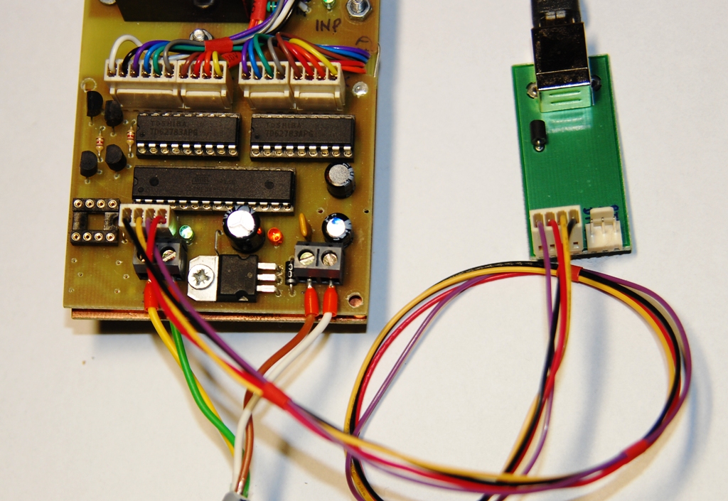

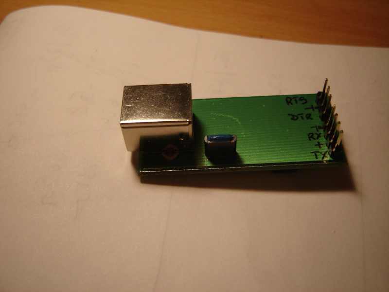

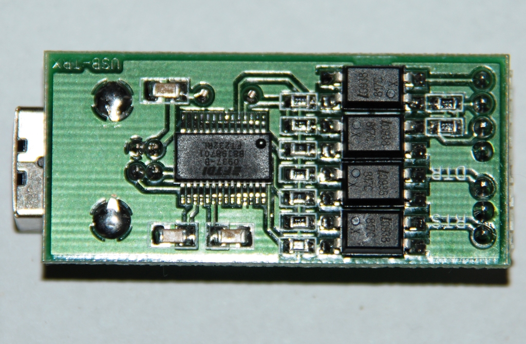

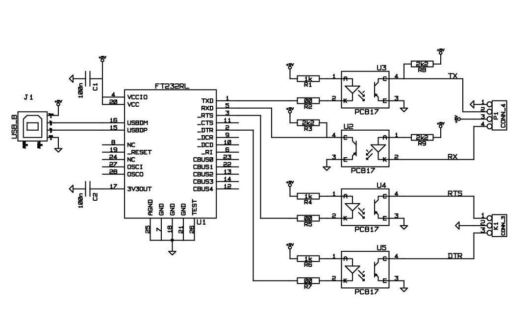

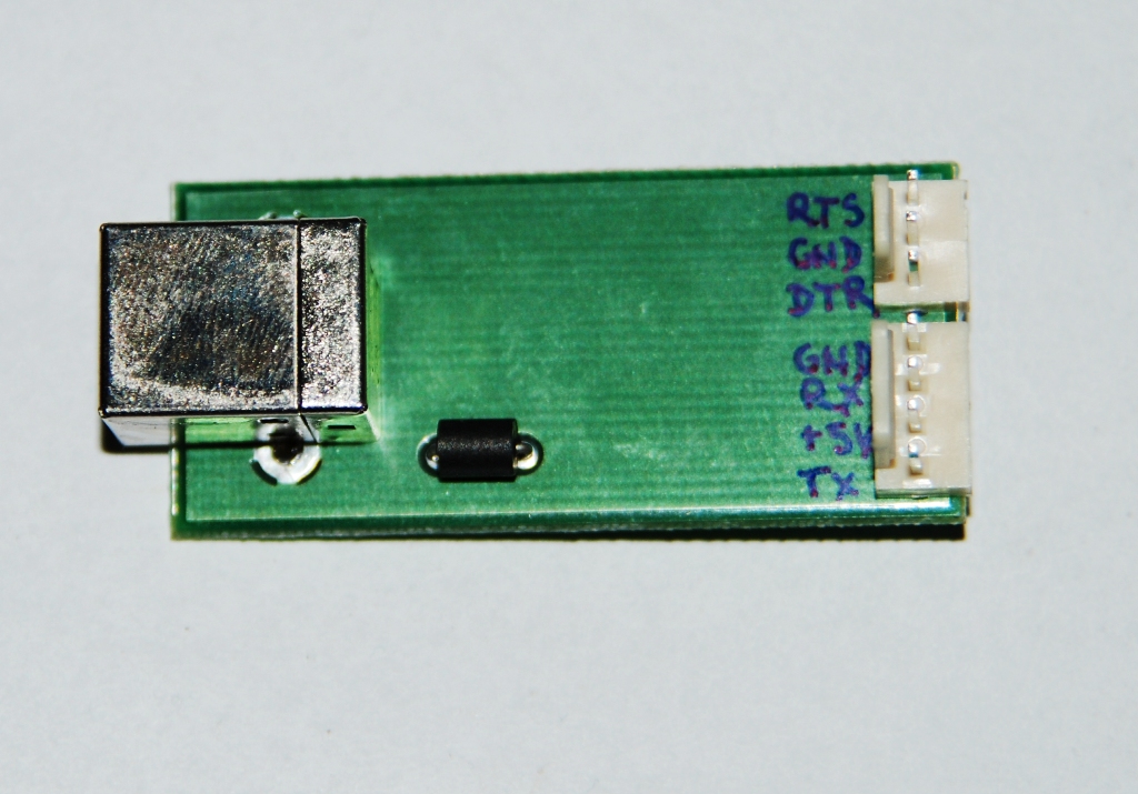

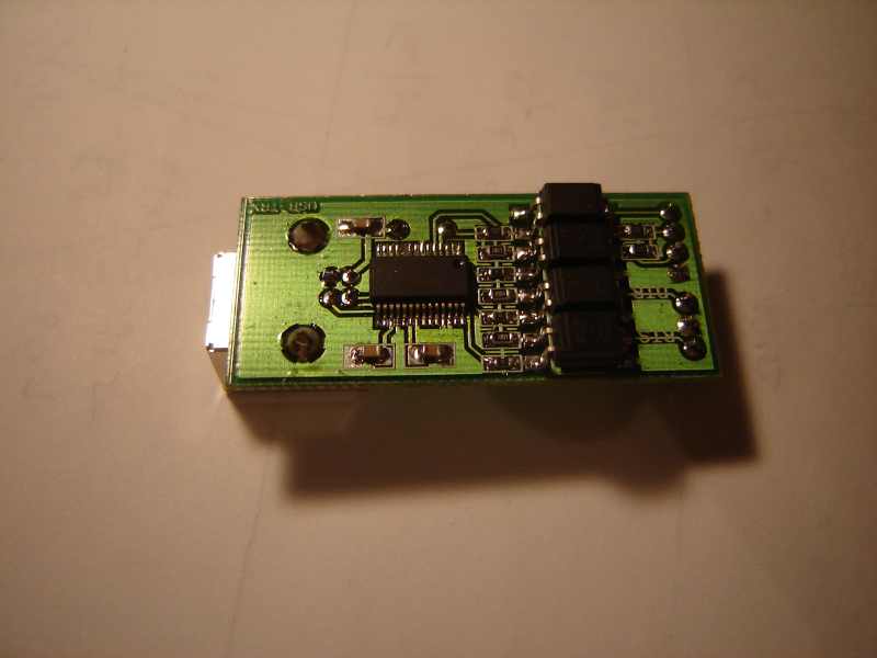

Moduł interfejsu do komunikacji pomiędzy komputerem, złącze USB a i procesorem syntezy np Oleg 9. Moduł posiada optoizolację na transoptorach oraz rozdzielone zasilania od strony PC i radia .
Widok modułu i schemat na zdjęciach. Transoptory SMD PC817C, da się zamontować również przewlekane.

Podłączając moduł do syntezy łączymy UStx z RX modułu i USrx z TX modułu?
02-02-2011 10:32
Odpowiedz cytując ten post
RE: Interfejs USB_TRX
Łącząc ze sobą dwa urządzenia kanałem szeregowym (PC-PC, procesor-procesor, radio-komputer) zawsze musimy zastosować przeplot tzn. wyjście nadajnika TxD musi wchodzić na wejście RxD i odwrotnie w drugą stronę plus wspólna masa.
Na schemacie modułu opisane są sygnały wychodzące z modułu. Niektóre urządzenia np. modemy mają przeplot w urządzeniu i stosujemy wtedy połączenie na wprost.
