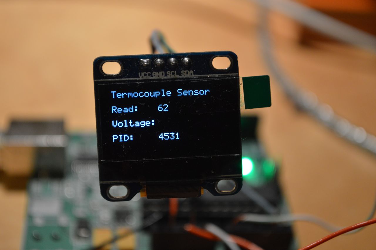

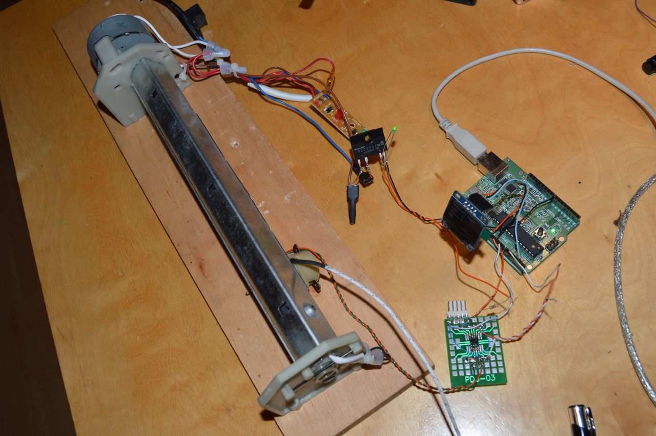

Właśnie postanowiłem pobawić się w przerobienie laminatora 'po swojemu' wybór padł na Arduino i gotową procedurę PID tyle że sterowanie on/off zatem wartość "Output" algorytmu PID to czas do wolnego PWM'a dla włącz wyłącz grzałki. Cykl ustawiłem na 6000 ms (zakres PID 0 - 6000).

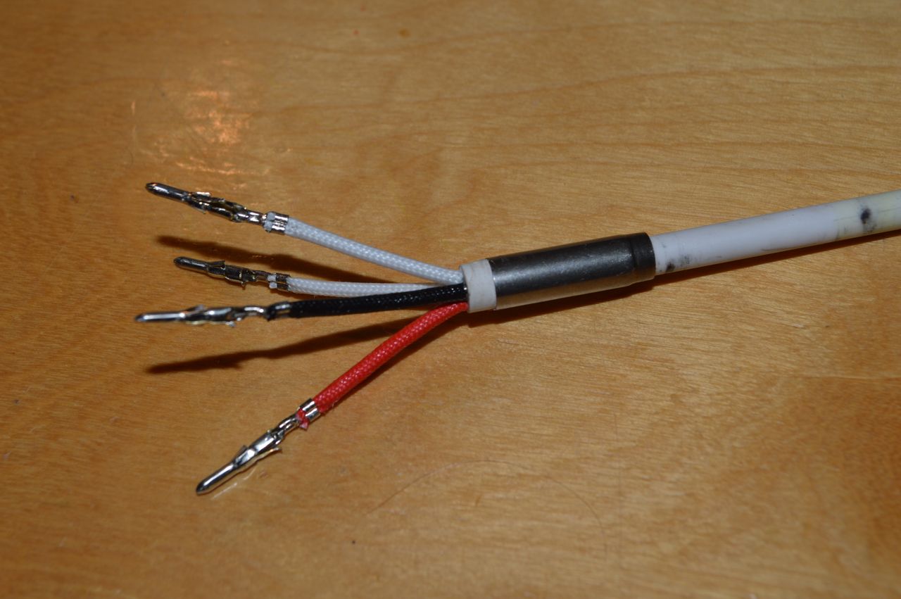

Do laminatora przykręciłem uszkodzoną grzałkę lutownicy (termopara) sygnał wzmacniam na LM358 i mierzę Atmegą. 120 st. to około 280 jednostek ADC
W załączeniu wykresy z pierwszych prób. Nie wiem jak dobrać parametry PID, metodą prób i błędów ustawiłem Kp = 10, Ki = 0.1, Kd = 0 i po jednej "górce" regulator bardzo ładnie stabilizuje ale dojście do tego stanu zajmuje 900 sek. (15 minut).
Próbowałem przed uruchomieniem algorytmu z PID najpierw grzać na max (ON) do osiągnięcia pewnego poziomu (100), czekać aż podniesie się temp do bliskiej poziomu zadanego i wtedy włączać algorytm PID ale wtedy mam 'dołek' nieco większy. W sumie to zabawa ma wymiar praktyczny bo chciałbym by urządzenie nagrzewało się najszybciej jak to możliwe ale bez przeregulowania (niewielkie odchyłki) Czy przy tak dobrze rozpoznanym obiekcie (stałe czasowe grzania i studzenia) trzeba mozolnie szukać właściwych parametrów Kp i Ki czy może jest jakaś prostsza metoda na sterowanie grzałką niż PID oczywiście przy założeniu włączania ON/OFF ?

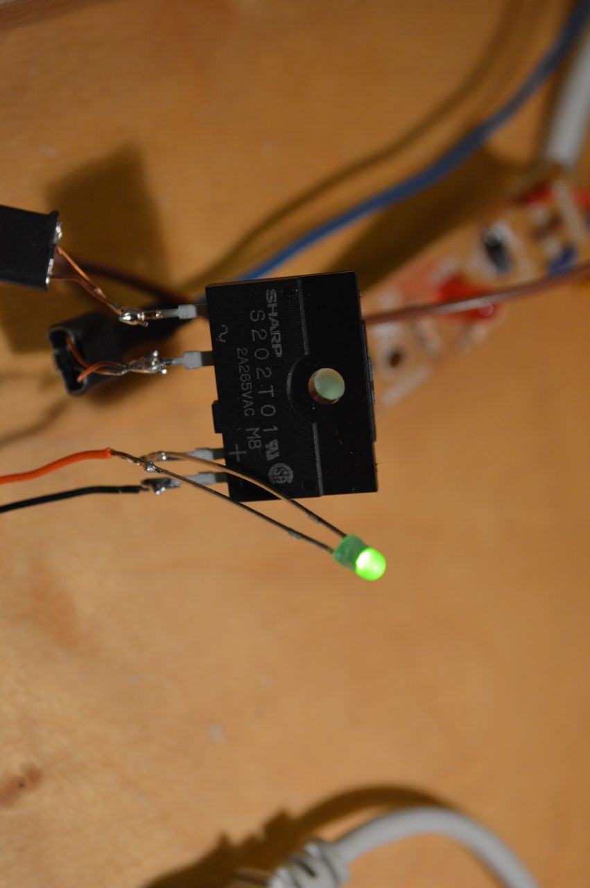

A ja mam pytanie czym załączana grzałka w laminatorze , chodzi o element wykonawczy ?
29-12-2014 12:31
SP6RYD Offline
Liczba postów: 3
Dołączył: 12-06-2011
Post: #18
RE: Laminator do "produkcji" PCB
a takim sobie fajnym SSR. S202T01
Wszystko jeszcze na pająka i na pewno nie dam tam tego oleda Smile
30-12-2014 0:30
SQ1GYQ Offline
Liczba postów: 411
Dołączył: 18-06-2009
Post: #19
to dobrze że ssr bo przy takim sterowaniu przekaźnik , szybko by padł , a i algorytm PID będzie lepiej pracował :-)
