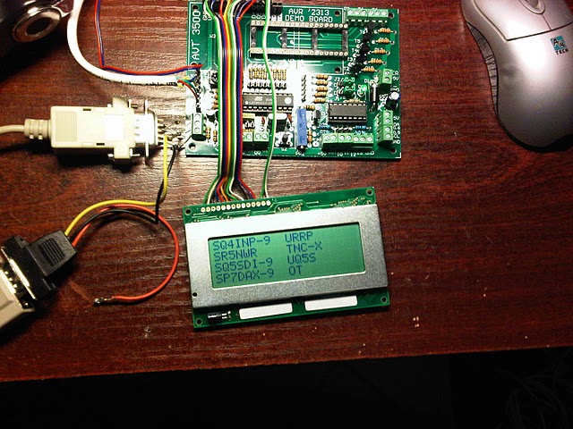

Witam, po miesiącach obijania się w temacie hobby (praca mnie zaabsorbowała), postanowiłem powalczyć z programowaniem AVR-ów w Bascomie.
To moje pierwsze podejście do programowania AVR, napisałem monitor ramek do ARPS. Urządzenie ma za zadanie wyświetlać na panelu lcd 20x4 ramki które wyrzuca MiniTNC za pomocą łącza szeregowego.
Jako środowisko testowe użyłem kitu AVT 3500 i procesora 2313. Oczywiście 2kb miejsca na procesorze i kod w baskomie to straszna bieda. Ale na początek wystarcza.
Może koledzy podzielą się jakimiś ciekawymi programami (własnego autorstwa). Gdzie na przykładzie będzie można się czegoś nauczyć.
Środowisko testowe na zdjęciu.
A tutaj kod.

09-08-2010 12:30
RE: Bascom
Ryszard, ciekawa konstrukcja, może udałoby się wspólnymi siłami ją rozwijać, narysować schemat, płytkę drukowaną no i oczywiście soft. Kilku kolegów programuje w Bascomie i zapewne chętnie podzielą się swoim doświadczeniem. Gdyby byli chętni do pracy zespołowej można by zbudować własny moduł trakera z wieloma ciekawymi funkcjami np obsługą ramek stacji meteo.
Wszystko zależy od zainteresowania projektem i chęci do współpracy.
Przy okazji mielibyśmy praktyczny kurs programowania w Bascomie.

Wracając do tematu monitora aprs, urządzenie to podstawowa aplikacja procesora AT90S2313 lub ATTiny2313, składająca się z jednego portu szeregowego plus obsługę wyświetlacza.
Dzisiaj przepisałem cały kod od nowa. Zamiast ośmiu zmiennych do przechowywania znaków stacji i typów trakerów. zastosowałem dwie zmienne tablicowe i pętle do wyświetlania ich zawartości.
Poniżej kod:

Ryszard, wybacz ale nie rozumiem skąd kompilator wie na których pinach procka wisi LCD, czy to się ustawia w innym pliku czy w samym Bascomie. Sorry, nigdy nie pisałem w Bascomie a chciałem zrozumieć jak działa ten program.
Druga prośba to zamieść proszę w programie przykładową ramkę jaka wchodzi na kanał szeregowy procesora, znając format ramki łatwiej analizować kod programu.

Tak to moje niedopatrzenie, przepraszam, nie ma tego w kodzie ale jest w ustawieniach kompilatora środowiska Bascom-AVR oczywiście te opcje można też ustawić w kodzie programu.
W helpie piszą tak (to tylko przykład) :
Kod:
Config Lcdpin = Pin , Db4 = Porta.4 , Db5 = Porta.5 , Db6 = Porta.6 , Db7 = Porta.7 , E = Portc.7 , Rs = Portc.6
Poniżej przykładowe ramki które generuje MiniTNC:

No właśnie o tę łatwość chyba chodzi bo tutaj naprawdę można szybko zrobić użyteczne urządzenie.
Co do ramek APRS , same jako takie są mało interesujące (i kiepsko się mieszczą na lcd-ku 4x20). Dopiero ich analiza i wyświetlanie informacji było by Ciekawe.
Przydatna jest lista stacji, z czasem wysyłania ramek i ew jakaś informacja o typie stacji (mobilna, stała, obiekt). Jak najbardziej interesujące są szczegóły każdej z tych stacji. Czyli wybieramy stacje z listy i pobieramy dodatkowe informacje, czyli Znak, ikona, typ stacji, lokator odległość od naszej pozycji i kurs, pole komentarza.
Ostatnia funkcjonalność to wyświetlanie ramek w czasie rzeczywistym, czasami się przydaje podczas uruchamiania digi czy analizy problemów z siecią.
Oczywiście to wykracza już poza możliwości 2313 (jeśli piszemy w Bascomie).
Przy okazji piszę prosty sterownik przemiennika pod ATTiny2313, jeśli ktoś jest zainteresowany to wkleję tutaj kod źródłowy...
I zachęcam kolegów pokażcie co napisaliście i wyjaśnijcie jak i dlaczego.
Ja bardzo chętnie się nauczę czegoś nowego.
